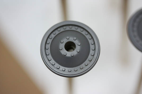

Nach dem lösen aus dem Spritzguss schleife ich die Stellen auf einem 3M Schleifpad Ultrafine ab
Für den Anfang und zum reinschnuppern habe ich mich nur mal fix für die Antriebszahnräder entschieden, ein zwei Teile an die Wanne geklebt und die Rückseite mit dem Auspuff und Co. Also nix dolles.

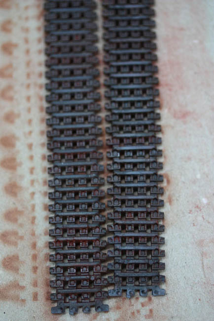

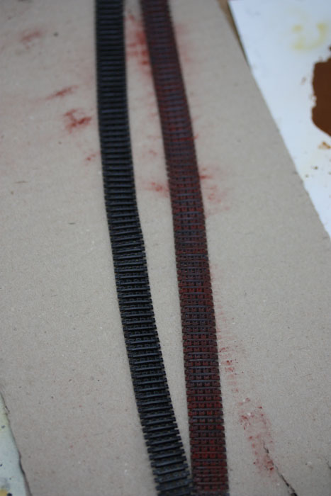

Es ging ein wenig weiter. Die Kette und die Kettenteile welche an den Panzer kommen wurden mit Haftgrund versehen.

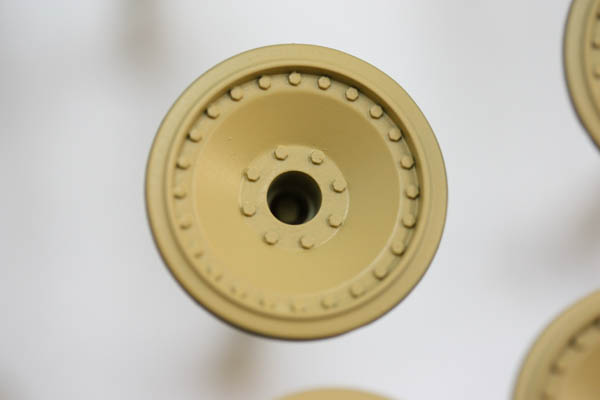

Für den weiteren Verlauf habe ich mir erstmal die Räder abgetrennt und die Gießrückstände beseitigt und aufgesteckt.
Da mein Airbrushbereich normal woanders liegt, nutze ich Modellbau untypische Farben. Zu einem ist es auch ein Test für mich mit den farben auf den Untegründen zu arbeiten.
Als Grundierung kommt der Primer H2O von JVR zu zuge. Er bringt eine matt Schwarze Oberfläche mit sich.
Wie gesagt ist das erstmal die Grundierung. Muß sagen gefällt mir schon recht gut.

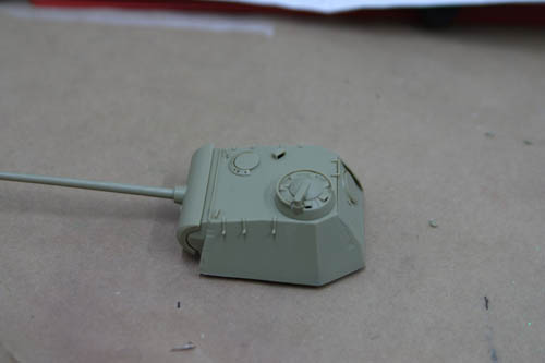

Zum Schluss habe ich jetzt noch die Kanone und den Geschützturm angefangen. Denke das war es heute erstmal wieder, da mir die Zeit fehlt.

Im folgenden habe ich den Geschütztum zusammen gefrimmelt. Da mir der Soldat auf dem Turm und das Mg Geschütz mal gar nicht gefallen. Lasse ich beides weg und mach den Deckel zu. Dann ist er eben im Gefecht und der Komandant muß ja sein Rüssel nicht raus hängen.
Deweiteren gefällt mir vorne die Klappe neber dem MG nicht. Habe mal nach Bilder gegooglet und bin der Meinung das das Teil offen steht wie ein Scheunentor. Auch hier mach ich die Klappe zu.

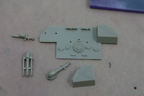

Nun baue ich erstmal alle Teile an die in Wagenfarbe gebrusht werden müssen. Die Schaufel, Kettenteile und Co mache ich gesondert.
Aber eine Frage hätte ich. Werden die Räder auch in Wagenfarbe lackiert oder nur in Dunkelgelb ??

Die Sichtklappe für den Fahrer ist in der Tat zu groß, entweder von hinten hinterfüttern oder zumachen...
Wagenfarbe = Dunkelgelb :ok:

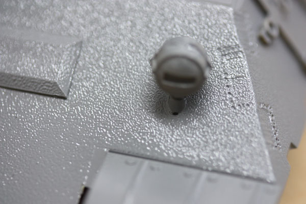

Danke @ nng. Dann werde ich mir mal ein Mischungsverhältniss und die passenden Farben zusammen suchen.

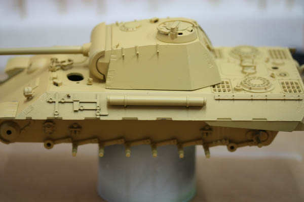

Heute bekam der Panzer seinen Grundanstrich. Ebenfalls mit dem JVR Primer. Das Zeug hält wie juchte. Habs immer noch an den Finger hängen. Sowas bin ich normal nur von Lösemittellacken gewohnt.
Ich habe die Wanne, den Turm und das Oberteil gesondert gebrusht, und dann beim zusammen stecken gesehen das ich vorne auf der Innenseite der Wanne noch ein wenig vergessen habe. Das wurde mittlerweile behoben, aber auf den Bildern sieht man es noch.

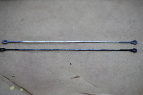

In der Zwieschenzeit bzw in Vorbearbeitung gestern Nacht habe ich schon mal mit dem Stahlsein das an der Seite hängt angefangen. Wie gesagt ist es neuland und man muss ja erstmal in das ganze rein finden.
Ich habe dem Seil eine Silbergrundierung verpasst.
Anschließend habe ich mit einem Skalpell KOhle abgerieben und diese im ersten Test mit einem Taschentuch über das Seil gerieben. Der Effekt hat mir schon mal sehr zugesagt.
Also habe ich heute morgen die Ösen des Seils ebenfalls mit Grau grundiert und dann in Mattschwarz angepinselt. Die Seile mit der Kohle nochmal bearbeitet und danach mit einem Mattfirnis behandelt, damit man die Kohle nicht abgreifen kann.
Zum Vergleich ein behandeltes Seil und ein unbehandeltes
Trotz alle dem das es ein Mattfirnis ist, glänzt es noch zu argh. Hier werde ich heute Abend nochmal bissl Nacharbeiten.

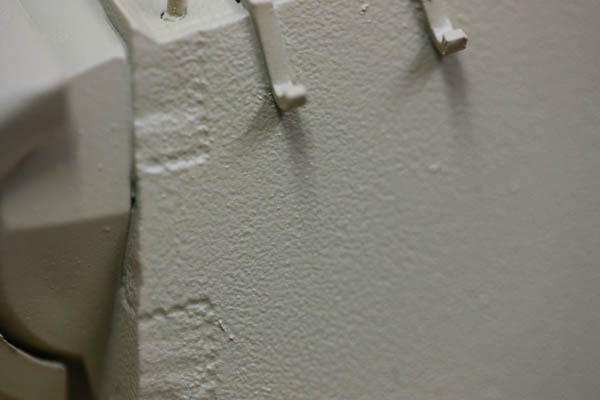

Danach ging es mit dem Panzerteilen weiter. Ich möchte das der Panzer keine Aalglatte Oberfläche bekommt. Sie soll etwas Rau sein. Daher verwende ich (auch zum ersten mal) das Oqaue Grip von JVR. Dadurch bekommt die Oberfläche eine raue Schicht.
Das Zeug besteht aus 2 Komponenten und klebt wie'd sau. Vom Hersteller ist es als Vorgrundierung empfohlen, da ich aber möchte das man den rauen Effekt noch sieht habe ich es erst als zweite Schicht aufgebracht.
Die Trocknung braucht etwas länger. Auf dieser rauen Schicht kommt dann morgen die Dunkelgelbe Grundfarbe des Panzers.

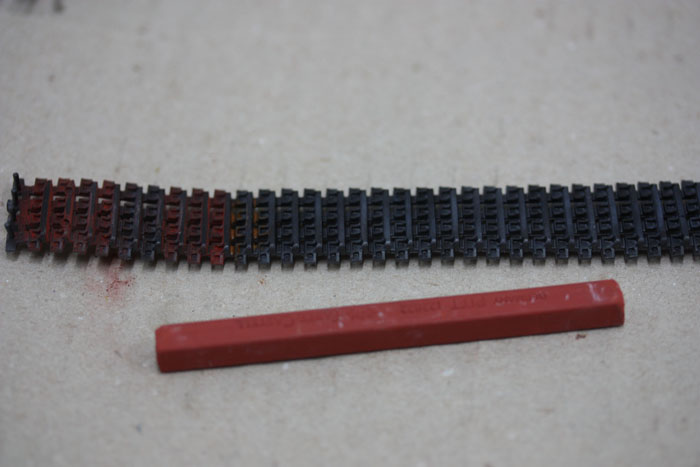

Heute habe ich die Ketten gemacht, wobei ich mit den Ketten noch nicht ganz zufrieden bin. Denke da werde ich dann am Ende nochmal Nacharbeiten.

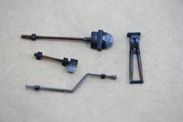

Dafür habe ich hier noch ein Bild von den Anbauteilen, die ich heute noch zurecht gemacht habe.

Wie bereits erwähnt besitze ich noch keine Vallejo Farben, das heißt ich muß meine normalen Künstlerfarben dazu nutzen.
Im Netz habe ich diverse Seiten gefunden, welche den Ral Ton von 43/44 sehr gut beschreiben. Also habe ich mir einen Ton aus Wicked opaque White und Wicked Detail Yellow Ocker zusammen gemischt. Das Opaque weiß hilft mir dabei das das Ocker deckender wird. Zum anderen bekommt der Farbton ein wenig was von Pastell, somit kein glänzen.
Wärend des arbeitens kommts leider wie so oft, das ich mir davon zu wenig angemischt habe und da ich nicht gerade zu den tröpfchen Zähler gehöre sondern den Ton immer per Auge anmische habe ich mir das Mischungsverhältniss auch nicht notiert. Die zweite Mischung wurde etwas heller, was mich dazu veranlasste alles nochmal nach zu Nebeln, das es stimmig ist.
Auf den Fotos hat es verschiedene Töne, das liegt leider an meinen Tageslichröhren und wie das Objekt fotografiert wurde. Der Farbton der Rollen in der Gesamt Ansicht passt am ehesten zum Original.
Was mir schon mal sehr gut gefällt ist das Resultat des Opaque Grip welches ich verwendet habe um eine rauere Oberfläche anzudeuten.
Da ich mich mit dem Chipping bisher noch nie beschäftigt habe (mache im Custompainting alles mit der Airbrush) habe ich mir diverse "Anleitungen" schon mal durch gelesen. So wie ich das verstanden habe, wird die oberste Farbschicht mit einem Borstenpinsel und Wasser angelöst um die darunter liegende Schicht frei zu legen. Sehe ich das richtig ??
Wenn ja muss ich mir was überlegen. Airbrushfarben wie JVR, Wicked, Createx und Co trocknen Wasserfest auf. Da wird wohl ein Reiniger herhalten müssen. Ich halte euch da auf dem laufenden.
Gruß Stefan

bevor es jetzt gleich auf die Arbeit geht hier mal mein weiterer Fortschritt.
Der Panzer hat seine Tarnlackierung bekommen, dazu aber später mehr. Hier möchte ich euch heute mal meine Arbeit von den Ketten zeigen.
Die Ketten wurden von mir mit Schwarz und Sepia vor gebrusht um einen Farbton fest zu legen. Danach habe ich mit einer Pastellkreide von Faber Pitt pastell Kreide abgeschabt und damit die Zwieschenräume "rostig" gemacht.
da sich Pastellkreide abgreift habe ich nun eine zwieschen Schicht Schlusslack von Schmincke gesetzt. In dieser Variante den Soft Touch. Der Soft Touch Schlusslack ergibt eine leicht raue Oberfläche und verstäkrt somit auch die habtig.
Danach habe ich mit diversen AeroColor Professional mein Rostton angelegt. dazu habe ich Sienna, Sienna gebrannt, Sepia, Kraprot tief und Brasil Braun bemischt. Ein Mischungsverhältniss kann ich bei Wunsch gerne mal aufschreiben.
Für das nächste habe ich eine Iwata mit Farbmulde genutzt. Bei der geringen Farbmenge benötigt es kein Becher und man hat einen besseren Blick zum Untergrund.
Mit meinem Rost gemisch habe ich nun die Zwieschenräume nachgearbeitet. Die Kreide war zwar gut, aber der Rostton hat mir noch nicht so gut gefallen. Durch das Nacharbeiten bekomme ich auch etwas mehr tiefe in die Kette.
Zum Abschluss habe ich mir Brilliant Silber von AeroColor zur Brust genommen, mit ein wenig Wasser verdünnt und mit einem Wattestäbchen die Laufkanten der Kette damit abgestrichen. Da der Abrieb der Farbe zu Stark war, habe ich mit einem Kosmetiktuch die Fläche leicht nachgerieben.
Durch den SoftTouch Schlusslack und der damit verbundenen rauen Oberfläche, bleibt ein Teil des Silbers hängen und gibt einen guten Kontrast.
Hier mal im Detail.
Somit bin ich mit der Kette erstmal zufrieden. Sieht nicht mehr ganz so nach Kunsstoff aus. Später wenn die Kette ab Panzer ist werde ich noch bissl Staub und Dreck nacharbeiten.
