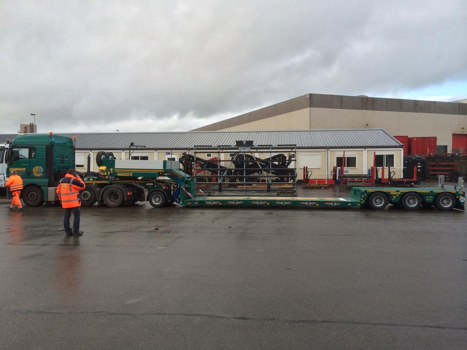

Hi, ich habe heute im Chat schon mal danach gefragt und will nun weitere meinungen und tipps einholen.
Ich möchte ab August meinen Tiefbett-Auflieger nachbauen. Dazu benötige ich 4 Achspaare Tiefladerreifen. Habe mir folgende Herausgesucht
KFS FELGEN UND GUMMIREIFEN 19,5" FÜR AUFLIEGER 1:24/25
FELGEN UND GUMMIREIFEN FÜR LOW LINER AUFLIEGER IN 1:24/25
Allerdings wollte ich nicht schon über 150€ für die Reifen ausgeben, deshalb suche ich nach alternativen die etwas preisgünstiger sind. Die vom Heavy Duty fallen mit 30mm etwas klein aus. Dachte eher so an 35-37mm
Habe auch schon bei LEGO unter den Reifen gestöbert, allerdings sehe ich das als letzte alternative.
Wende mich daher an die erfahren Bauer ob es evtl. Alternativen geben könnte....
Anbei ein Foto des Originals

Hallo Freddy.
Du mußt deinen Beitrag noch mal bearbeiten, da Du das Bild nur als Dateianhang hier eingestellt hast.
Ansonsten werden die Bilder nur an gehangen, daß erkennt man an dem weißem Rand, der um das Bild zu sehen ist.
