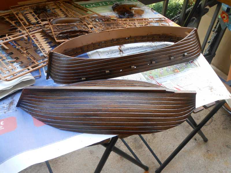

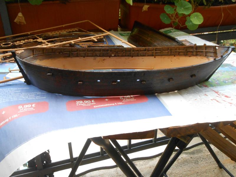

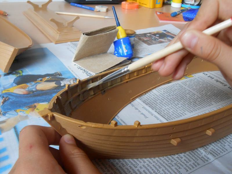

Alles wurde mit Revell Matt 88 grundiert. Die untere Hälfte dann mit Revell Matt 87 trockengebürstet um das Grauen, pardon den Grauton des Holzes nachzuempfinden. Danach wurde alles nach
Methode Schmidt mit Ölfarbe Vandykebraun eingetrielt und wieder abgewischt. Das ist der Stand am vorderen Drittel. Im mittleren Drittel gab es dann noch mal einen ausgewischten Auftrag mit Siena, am hinteren mit Siena und nochmal
Vandykebraun. Dem Werftleiter (und mir auch) gefällt unten rechts am besten.
Entsprechend haben wir uns an die Bemalung der meisten größeren teile gemacht.
Trockengebürstet
Eingeölfarbt
Und ausgewischt.
Und da Ölfarbe ja dankenswerterweise Ewigkeiten zum Trocknen braucht, bleibt es erstmal ein paar Tage dabei und ich hab vielleicht die Zeit ein wenig zu surprisen.

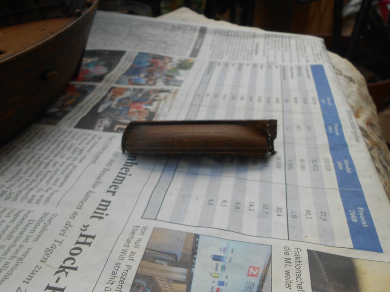

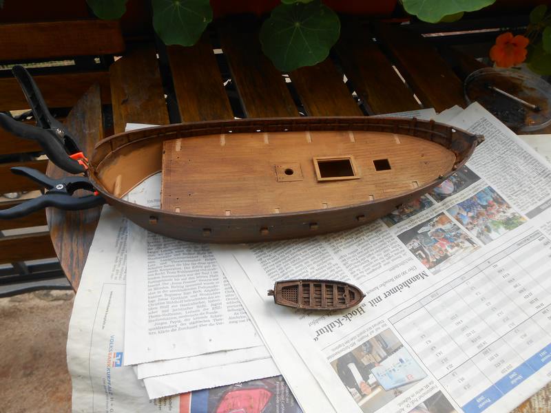

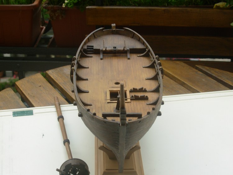

Gestern wurde schon das Deck in das Rumpfoberteil eingeklebt. Ich war überrascht von der guten Anpassung.

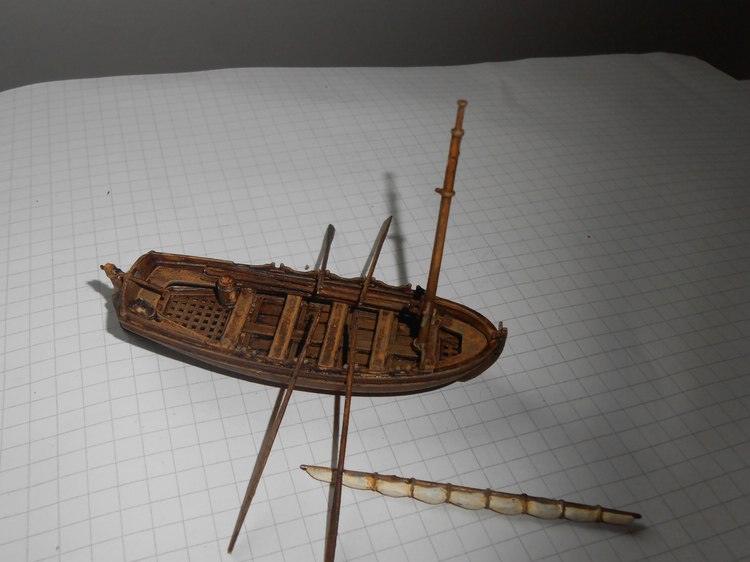

Heute haben wir am Beiboot weitergemacht. Sohnemann möchte es nicht langweilig an Deckrumstehen haben, sondern in Äkschn zeigen. Mindestens zwei Ruderer, ein Steurer und ein zwei Ritter sollen da mal rein. Daher wurden vier Riemen in den Dollen angebracht, die restlichen liegen im Boot an der Seite. Und der Mast musste natürlich gestellt werden. Ein paar Farbtupfer sind hier und da natürlich noch nötig.
Das Segel ist an der Rah aufgetucht, sollte aber schon am Mast befestigt werden. Dazu bitte ich euch hier um Hilfe, da ich eine absolute Ladratte bin. An so einem Böötchen, wo und wie hängt da die Rah und wie wurde der Mast verstagt? Eine kleine Spiere (ca. 5 cm lang) gehört noch zum Beiboot, ist das eine Art Klüver? Für ein Bild eines derartigen Bootes wäre ich sehr dankbar.

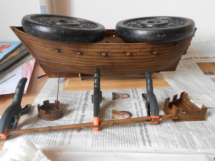

Ansonsten wurden die teile des Rumpfes zusammengesetzt. Hier gibt es trotz der Beschwerung mit Sportgerät einige Lücken. Da wird der Spachtel- und Schleifsklave , pardon, der Werftleiter mein ich natürlich, eine Menge zu tun haben. Teile des Mastes und des Bugkastells wurden auch schon geklebt, um vor Einbau in Ruhe Lücken schließen zu können und die Farbe entsprechend wieder zu vervollständigen.
Und das alles hat soviel spaß gemacht, dass ich fast vergessen hätte, dass ich ja auch noch das da herstellen musste.

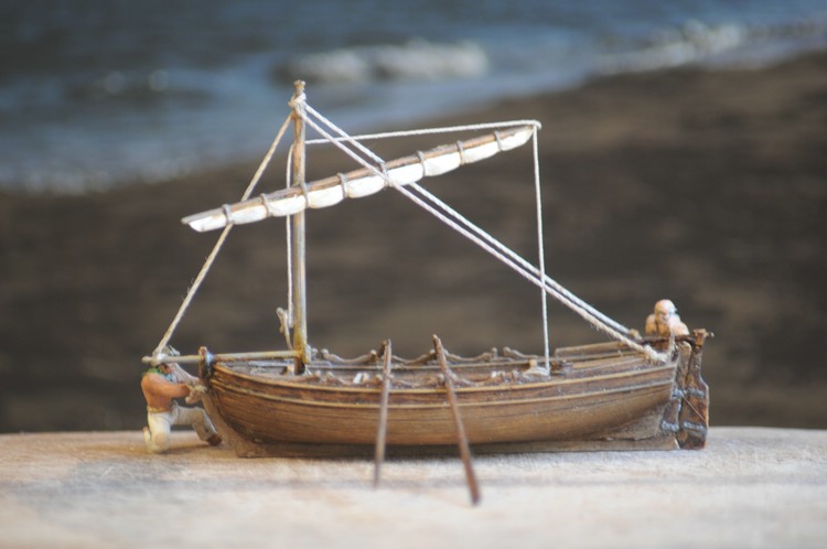

Das Boot legen die Burschen von Zvezda überall bei.
Aber für eine Kogge ist es viel zu modern, behaupte ich mal.
Das Segel soll wohl ein Luggersegel darstellen.
Such mal nach Medievil Liveboad....
Montag, 30. Juni 2014, 09:01
Das Ding schaut schon wesentlich moderner aus als die Kogge, das ist wahr. Aber meinen Sohn wird es nicht stören.
Die Bildersuche zu medieval life boat auf google hat ein paar Varianten erbracht, die mir Landlubber einigermaßen sinnvoll erscheinen, danke für den Tipp.

Ich bin mir nicht ganz sicher, aber meines Wissens wurden diese Beiboote zu der Zeit mit einer Art Gaffelsegel (Lateinersegel) gefahren; die Spiere müsste demnach als waagrechter Baum nach achtern (evtl. in einem Winkel zur Seite) angebracht sein. Sowas siehst Du auch auf kleineren Segelbooten auf jedem See.
Nagel jetz mich darauf nicht fest, ob das wirklich passt, aber Du schreibst ja eh, dass es auf den Aspekt nicht so ankommt, und somit sticht das Gefallen des Sohnemannes!! 8)

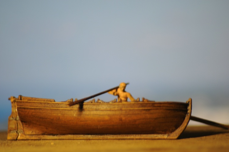

Gestern abend hat mir der Werftleiter gestattet das Beiboot allein zu takeln, da ihm das Gefuddel mit dem Garn doch noch zu schwierig ist. Falls die Sonne weiter so schön scheint und ich es noch schaffe die losen Enden schön aufzuschießen, gibt es bald auch noch ein paar Fotos.

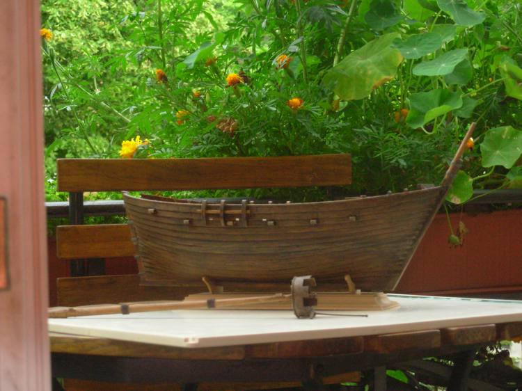

Hier mal ein Bild im schönen Sonnenschein. Ich ahtte im Netz mehrfach gesehen, dass die nach hinten führenden Stage auf Höhe der mittleren Ruderbank irgendwie an der inneren Bordwand befestigt wurden. Trotz meiner völligen Ahnungslosigkeit was das Segeln betrifft habe ich sie aus Stabilitätsgründen weiter nach Hinten und durch Bohrungen in der Bordwand geführt. Die Klampe am Mast habe ich nach vorn umgesetzt, damit sie auch eine Funktion hat. Mein Kollege Norbert der Segler würde sich wahrscheinlich vor lachen auf dem Boden wälzen, aber für mich sieht es so erstmal ganz gut aus.
Die Rah hätte ich aus optischen Gründen vielleicht schräger anbringen sollen.

Zunächst habe ich das Boot doch nochmals umgetakelt. Die nach hinten führenden Stage hätten zwar die Stabilität des Mastes erhöht, aber auch die Rah in der seitlichen Bewegung zu sehr eingeschränkt. Daher nun so:

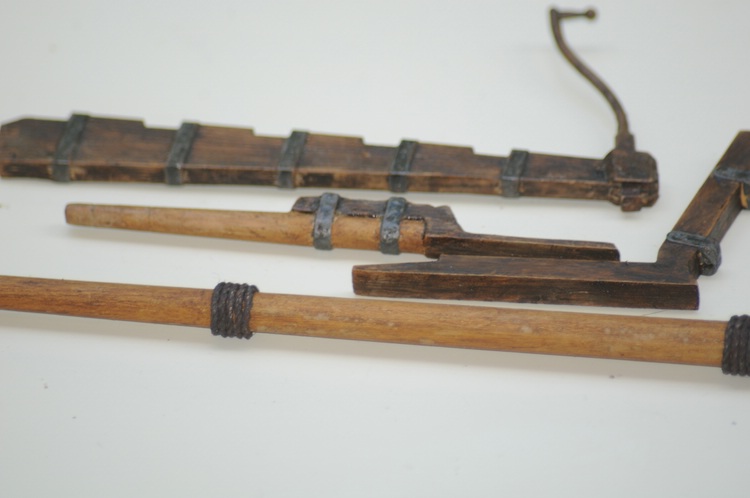

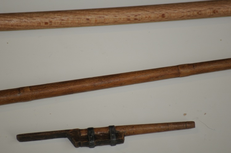

Des Weiteren wollten wir einen deutlich sichtbaren Unterschied in der Farbe der Masthölzer (gute Libanonzeder) zu den nassen, dunklen, zyprisch/mittelalterlich siffigen Eichenbohlen der Bordwand (die ja wohl auch irgendwie behandelt waren)
erreichen. Oben im Bild ein Holzstab, um zu zeigen wo wir ungefähr hinwollten:
Erreicht wurde das durch eine Grundierung mit Revell Matt 89. Nach dem Trocknen mit Ölfarbe Siena Natur eingetrielt und wieder abgewischt. Nach einem Tag trocknen nochmals mit dem Borstenpinsel wenig Ölfarbe VanDykebraun und wieder abwischen. Ich bin ganz zufrieden und der
Werftleiter hat es auch abgenommen.
Der musste dann auch noch die eisernen Beschlagteile mit meiner „Eisen dunkel“ Mischung (Revell 91 und Matt 9) bemalen. Ich habe noch ein paar Tupfer Rost (Matt 83) hinzugefügt und dann das Ganze mit meiner Kanonenrohrfarbe (Revell 91, Matt 9 und seidenmatt302), stark verdünnt, fleckig gemacht. Die Taue um den Mast sind Krick Takelgarn, mit Gouachefarbe schwarz und braun „geteert“.

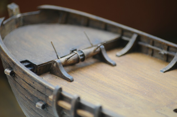

Zunächst gab es noch eine Menge kleinere Metallteile zu bemalen, eine Aufgabe die diesmal der Werftleiter persönlich vollständig übernehmen musste. An der Bordwand wurde auch schon die Rüsten angebracht, sowie der Bugspriet montiert. Dann noch einige Kleintteile zusammengesetzt, damit sie montiert werden konnten.
Hier als erstes das Bratspill:
Dann das Gangspill und weiter vorn die Betinge oder Belegbank oder wie das heißt unter dem Vorderkastell.
Hier eine Stimmungsvolle Aufnahme des Krähennestes vor der grünen Balkonhölle
und ein weiteres, das sehr schön erklärt warum ich Makrofotographie mit Blitzlicht einfach hasse.
Vorder- und Achterkastell sind soweit auch fertig, aber da muss noch einiges trocknen. Außerdem ist die Notwendigkeit zu spachteln und zu schleifen ebenso schwer zu vermittlen wie ein Geisteswissenschaftler auf dem Arbeitsmarkt. Ich arbeite dran ...

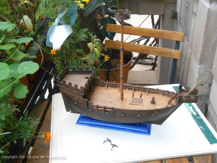

Wie schon auf den im letzten Beitrag geposteten Bildern deutlich erkennbar, war es nochmals sehr nötig die Übergänge zwischen der oberen und unteren Rumpfhälfte zu verspachteln, abzuschleifen und die Holzstruktur nachzuarbeiten.
Ich denke, wenn die Ölfarbe mal getrocknet ist, wird das ganz gut hinkommen. So sieht der Kahn jetzt jedenfalls aus.

Wie man sieht ist der Mast gestellt, wie auch die Leiter zum Vorderkastell. Die Übergänge der Rumpfteile an der Bordwand sind nun kaum noch zu erkennen und auch farblich schön angepasst.

So, wie angekündigt habe ich (sämtlichedummezweideutigkeitenverkneif) mich mit den Jungfern beschäftigt. Den Wantjungfern. Wobei ich zunächst versucht habe das abgebildete Plasikteil zu verstehen und nachzubauen. Die einzige Art und Weise wie der Verlauf der Taljereeps an dem Teil Sinn macht, scheint mir zu sein, wenn die untere Jungfer ein separates Stropp hat, die obere aber in eine Verlängerung des Taljereeps eingebunden ist, die dann Das Stropp mit einem Auge bildet, durch das die Want geführt wird. Ob das seemännisch irgendeinen Sinn macht, davon hab ich natürlich keinen Schimmer. Aber nun sieht das Ergebnis etwa so aus wie das Plastikvorbild, nur weniger "plastisch".
Was meint ihr, kann man das lassen, oder gibt es Verbesserungsvorschläge?
Donnerstag, 18. September 2014, 15:31
warum macht's du es nicht gleich 'richtig'.
https://i84.servimg.com/u/f84/13/24/95/82/jungfe11.jpg
LG der roland
Donnerstag, 18. September 2014, 16:51
Ei, weil ich nicht wusst wie "richtig" geht.
Genau sowas wie deine Grafik hat mir gefehlt.
Merci vielmals.
