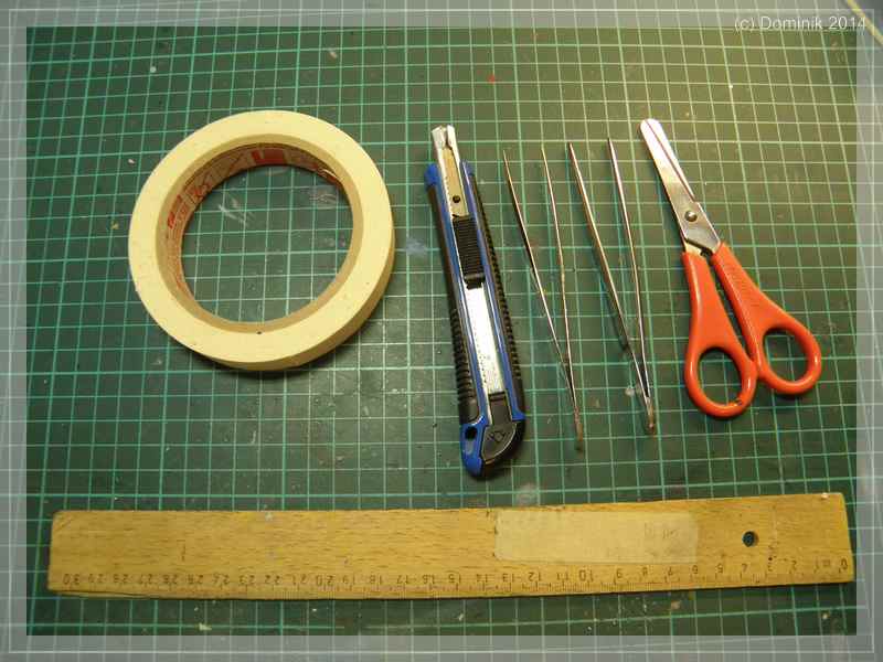

Was nehme ich dazu?
Für die Abklebearbeiten...
billigstes Kreppband, Bastelmesser, Pinzetten, Schere und ein Lineal (bevorzugt Stahl oder mit Stahlkante)

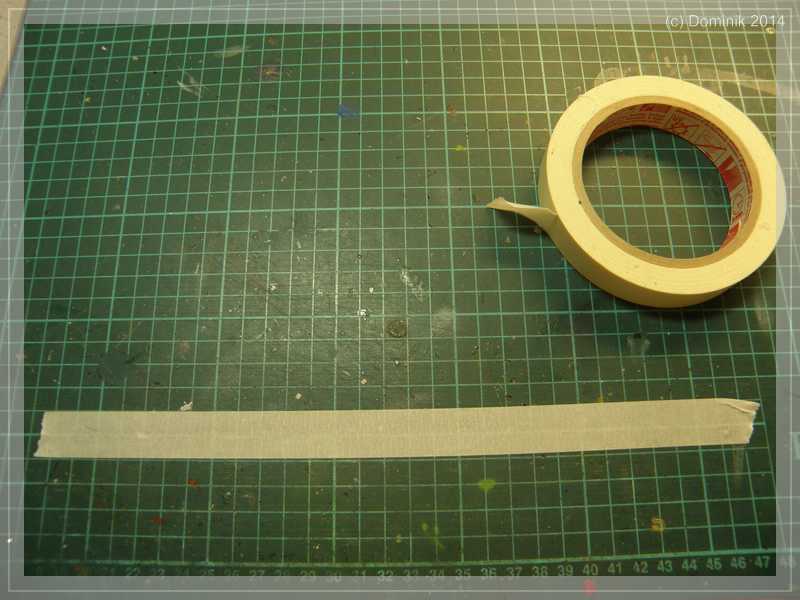

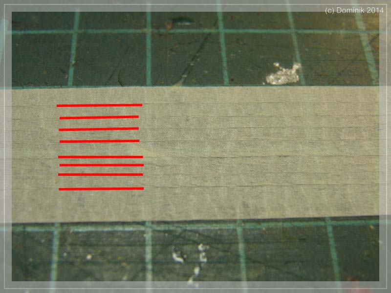

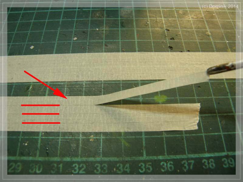

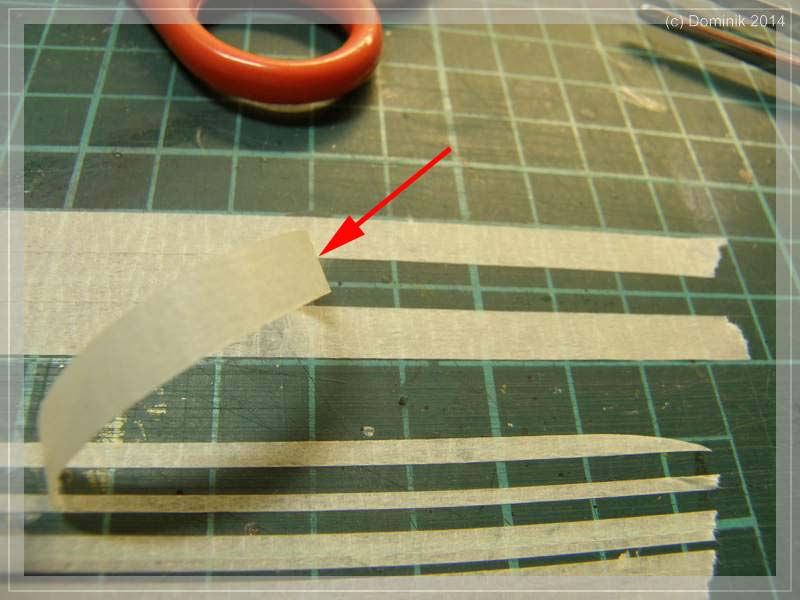

Zuerst klebe ich ca. 30 cm des Klebebandes auf meine Bastelunterlage
Das Aufkleben auf die Bastelunterlage hat auch den Zweck, das ich dem Klebeband "klebekraft" nehme. So kann es vermieden werden, das sich ungewollt Lack mit abzieht. Das wollen wir ja nicht!
Das ist auch der Grund, warum ich nicht teueres, gut haftendes Klebeband nehme ;)
Jetzt das Bastelmesser und Lineal zur Hand und gleichmäßige Streifen geschnitten...
...zur Verdeutlichung:
Ich schneide immer unterschiedlich breite / schmale Streifen. Kommt auch mal drauf an, was ich lackieren will.

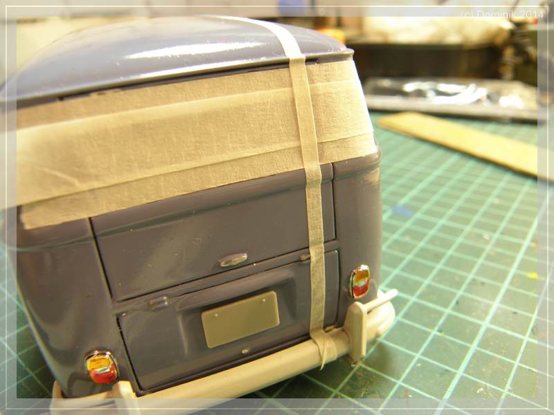

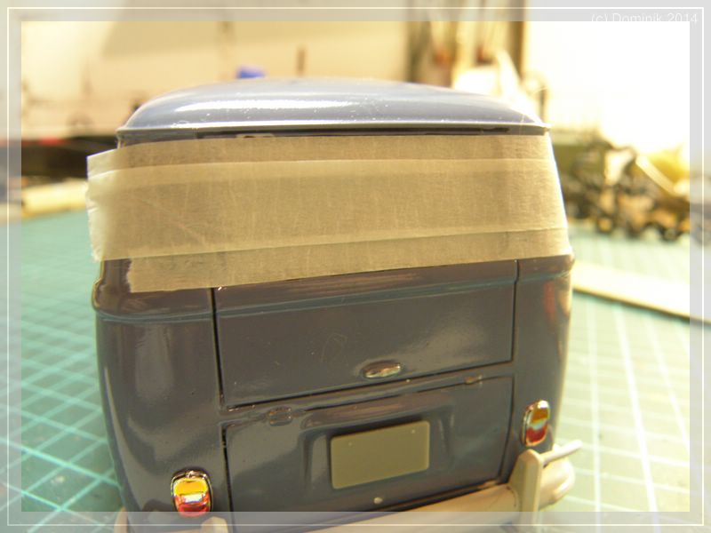

Da ich den Bus nicht wieder zerlegen will, werde ich die Bereiche abkleben, die im Lackierbereich liegen.
Das heist, ich habe nochmal Klebeband "geviertelt"...

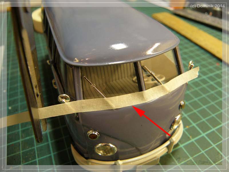

...mit dem ich erst mal die Vorderen bzw. hintere Scheibe abklebe.
Dazu lege ich einen Streifen vorne an die Fensterunterkante...
...und oben an die Regenrinnenkante:
Das Klebeband habe ich noch korrigiert.
Dann noch einen breiteren Streifen "in die Lücke"...
...ist er auch vorne (fast) soweit.
Hinten das selbe:
:ok:

Ich habe vorher ja das Klebeband in verschieden schmale Streifen geschnitten. Das hat den Grund, das ich zuerst mit einem schmalen (ca.2mm) breiten Streifen meine Grenzen festlegen kann. Ich kann einfacher Radien folgen, was mit breitem Klebeband nicht oder mühsam geht.

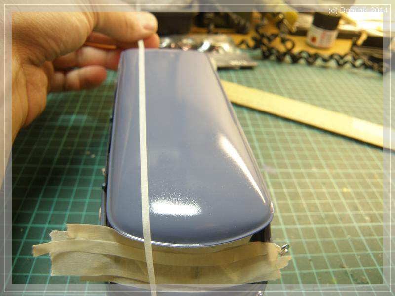

Also nächstes nehme ich einen 1mm breiten Streifen...
...weider angelegt...
...auch hier in den Kanten...
...ran damit.

Vorne habe ich noch die Aussparung des Scheibenwischers an der Fensterunterkante abgeklebt:

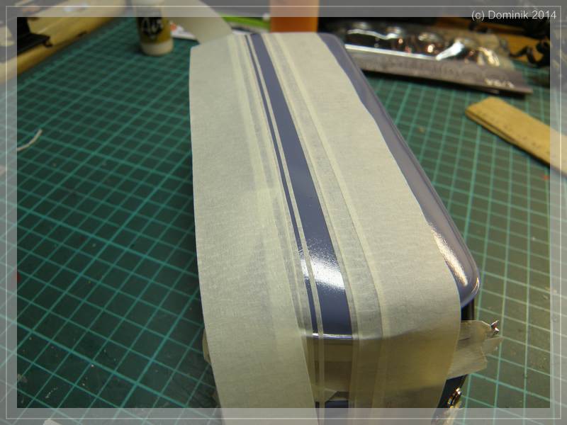

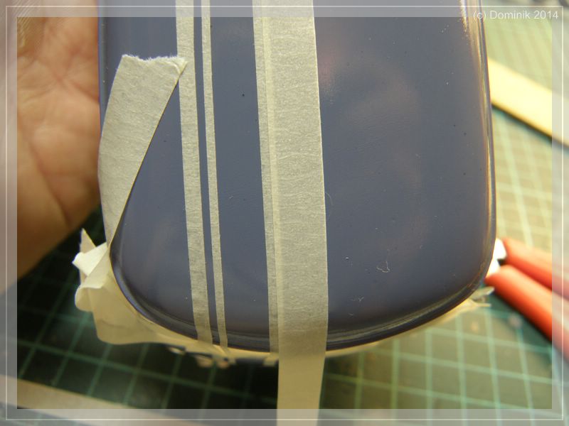

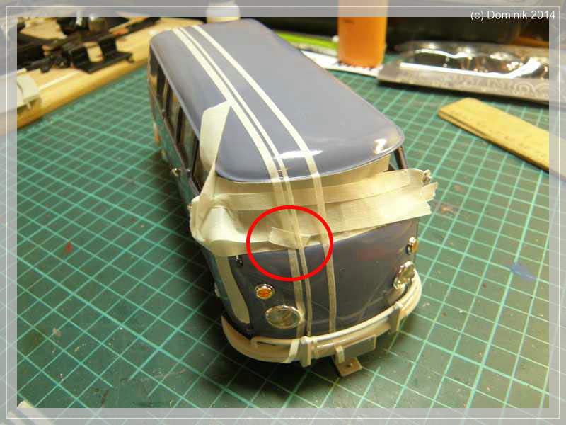

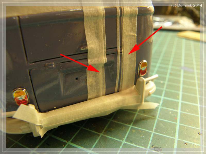

Jetzt kommen breitere Streifen zum Einsatz.
Die Klebestreifen lasse ich minimal zu den Grenzstreifen ( :huh: ) ...Begrenzungsstreifen überlappen...
...wie ich es hier etwas besser festgehalten habe:
und wieder: An die Konturen andrücken!
Das selbe mache ich auf der linken Seite.

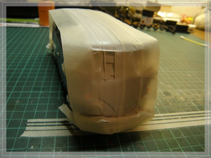

Letztich folgen nun noch originalbreite Streifen...
...damit auch ja nicht irgendwo Spritznebel ran kommen.

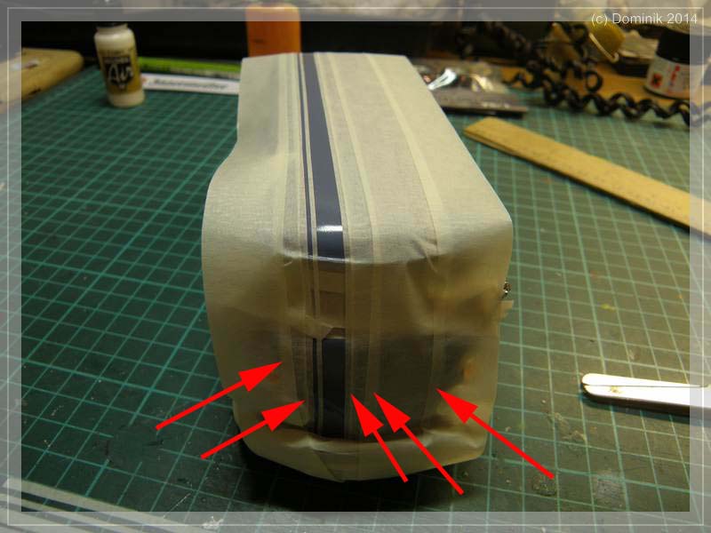

Ich decke immer nur soweit ab. Das Modell klebe ich bei arbeiten mit der Airbrush nie komplatt ab. Immer das notwendigste ;)
Als letztes zeige ich nochmal ein Blick auf die verschiedenen Klebebandstreifen und die Überlappungen:
Ich habe mir angewöhnt, nur die Überlappungen fest anzu drücken.

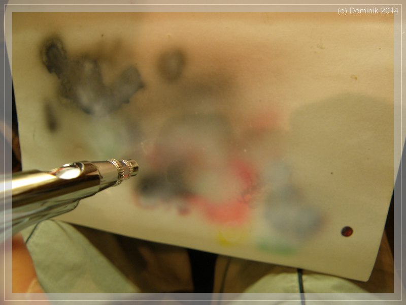

Airbrush zur Hand, etwas auf einen Karton gesprüht...
...den Spritzstrahl gecheckt und ran ans Modell.

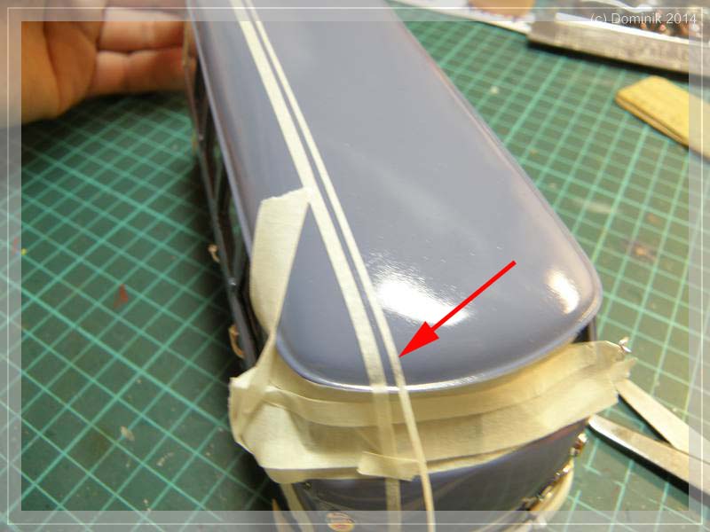

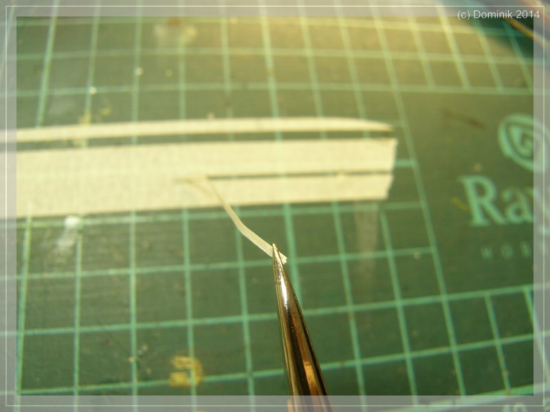

Da ich ein ungeduldiger Mensch bin, entferne ich unmittelbar nach dem Antrocknen das Klebeband.
In umgekehrter Reihenfolge, von außen nach innen sozusagen.
das mache ich mit Hilfe meiner Pinzette.
Klebeband angehalten und vorsichtig abgezogen.

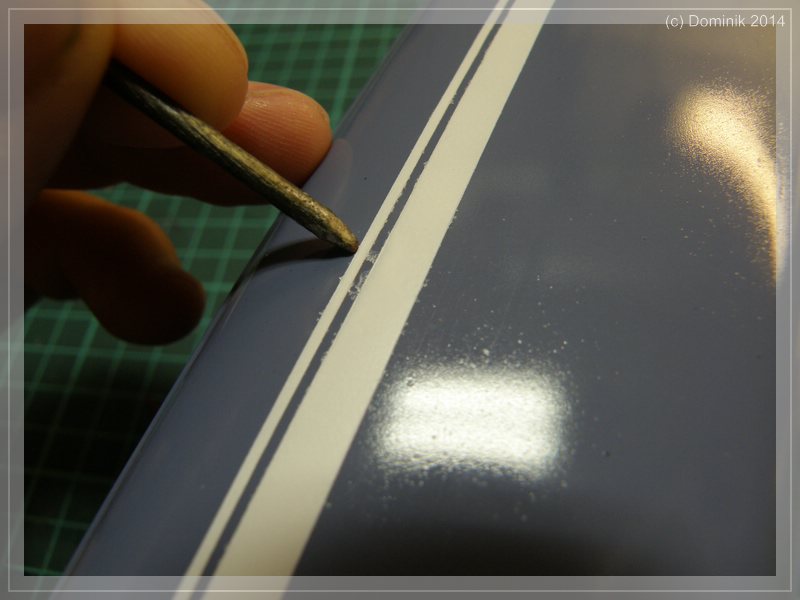

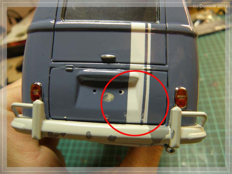

Kommen jetzt ein wenig Spritznebel oder Unterlaufungen wie hier...
...oder hier...
...zum Vorschein, habe ich jetzt noch die Möglichkeit zu entfernen.
Da die Farbe noch nicht so fest getrocknet ist, nehme ich einen abgekauten Schaschlickstab...
...und entferne behutsam den Farbrest.

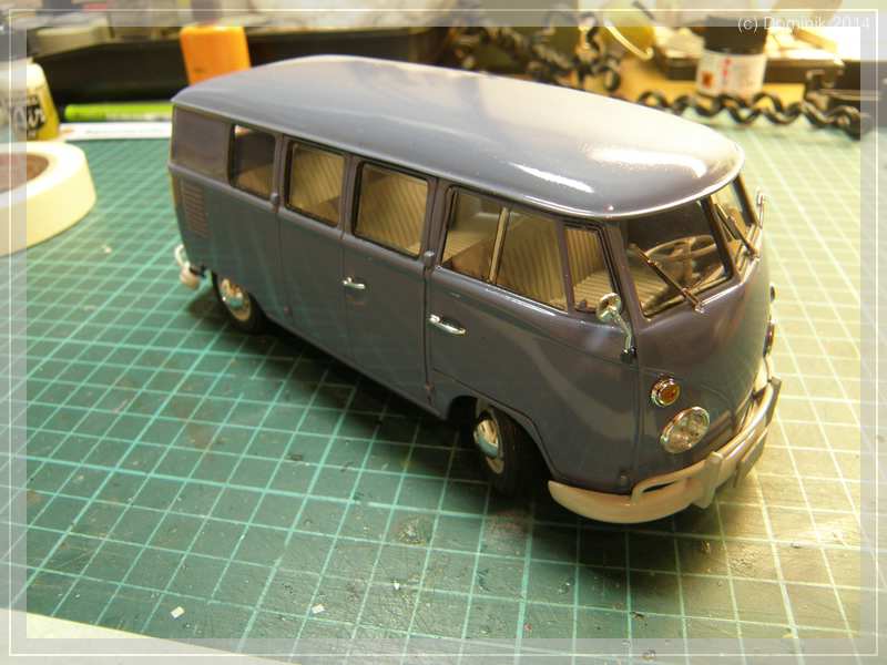

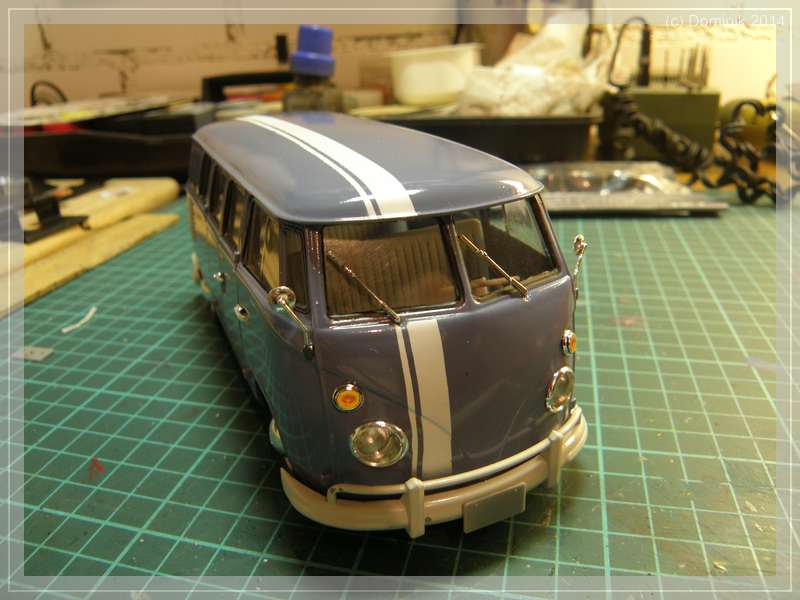

Das Ende vom Lied...
...kann sich doch sehen lassen ^^
Vorher: :(
...naja...auch nciht schlecht.
Nachher: :)
Gut sieht er jetzt aus - zumindest besser als vorher :D
