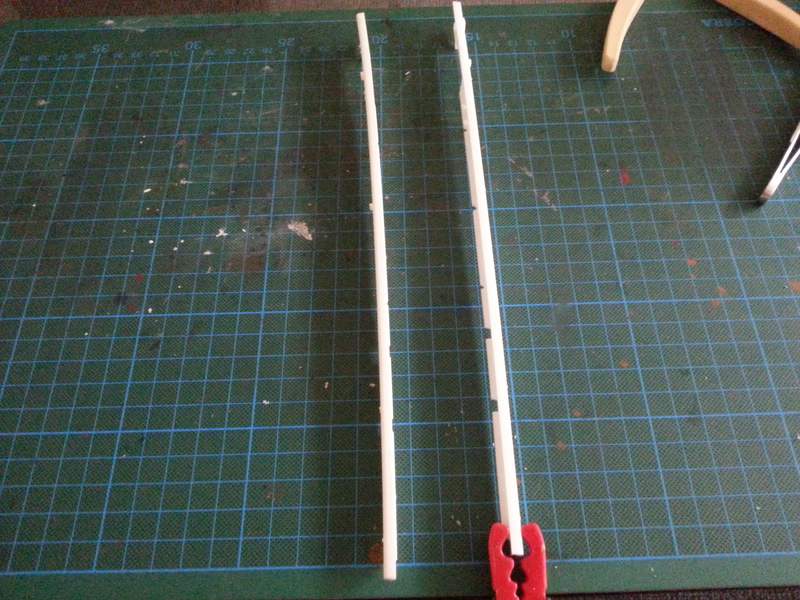

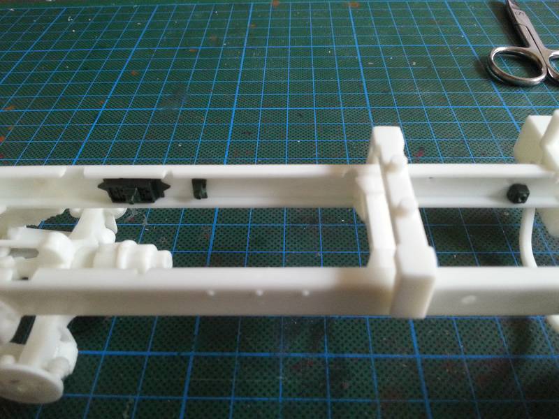

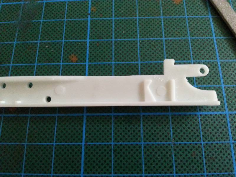

Die beiden Rahmenteile habe ich ausgeschnitten und sehr schnell gesehen, so ganz ohne wird das mit dem nicht. Ein Rahmenteil ist doch recht verzogen.

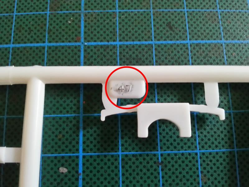

Ok, das wird schon, aber erst mal, AMT üblicher weise, versäubern und die Ausstoßermarken entfernen, die Rahmenteile hatten da so einige.
Nun aber noch eine echte Überraschung, ich war wie von den Socken und sprachlos. Es gibt sie ja doch, Nummern an den Spritzlingen, welche dann auch wirklich zu den Nummern im BP passen. Ihr glaubt mir nicht? Ok ich habe Fotos gemacht und das ganze mal rot markiert...
Weiter im Text, als nächstes habe ich mir die Querteile, des Rahmens abgetrennt, versäubert und verklebt. Bis zum aushärten alles gesichert, ihr kennt das ja schon mit meinem Frühstücksbrettchen.

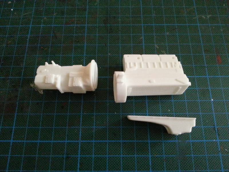

Die Hauptteile von Motor und Getriebe habe ich auch schon zusammen gebaut. Hier wartet noch ein gutes Stück Arbeit auf mich, bis das alles so ist wie ich das haben will.
So, der Anfang ist gemacht und mal sehen wie es dann Morgen weiter geht. Hoffentlich wird der Rahmen gerade, bin da schon am bibbern...

Ach ja, bevor ich es vergesse, der Rahmen ist gerade geworden, habe gleich heute Morgen geguckt, Bilder und mehr gibt es dann im laufe des Tages.

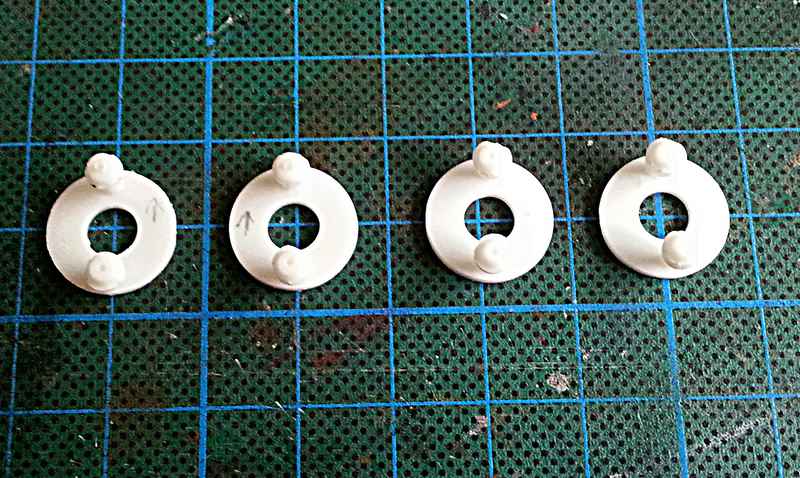

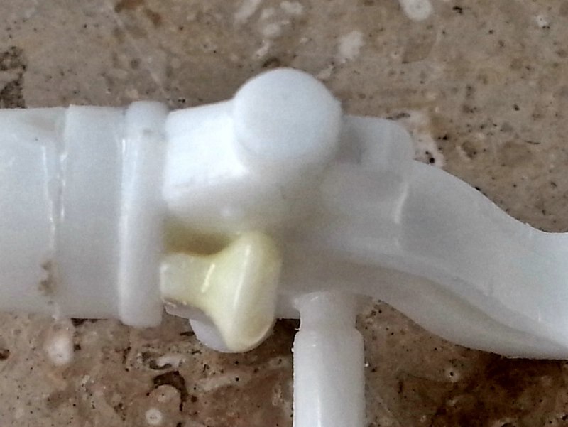

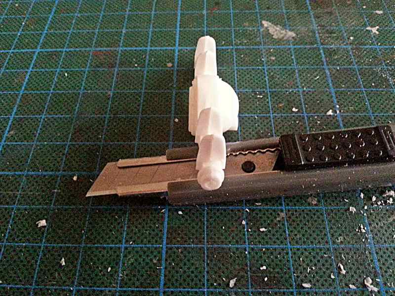

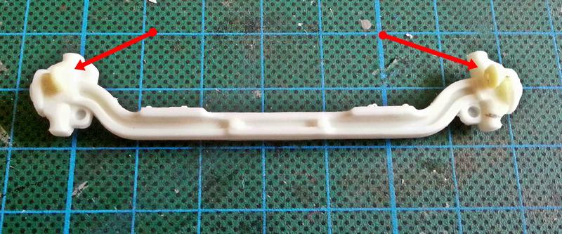

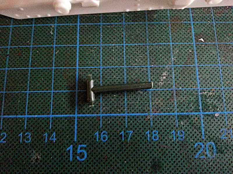

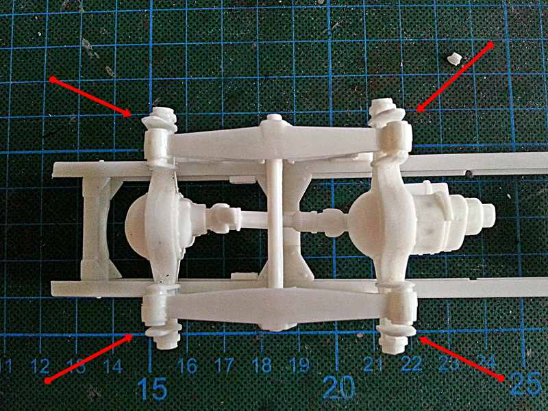

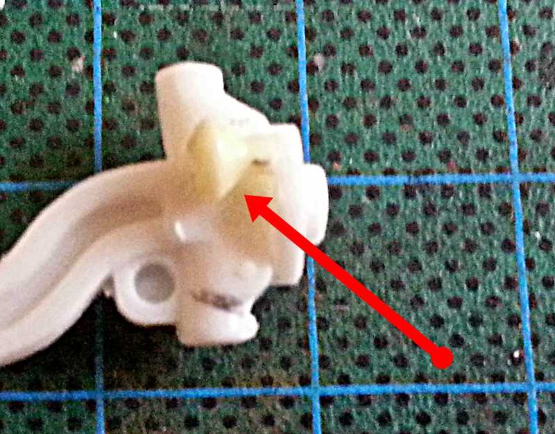

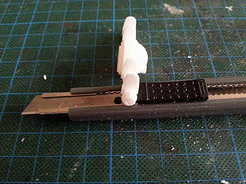

Womit wir auch gleich mitten im Thema sind, zuerst also mal die vorderen Bremsen, leider ist meine kleine Knipse hier an ihre grenzen gestoßen und somit sind die Bilder, trotz Nachbearbeiten, nicht so gut, hoffe aber ihr könnt da was erkennen.
Wie ich gestern Abend ja schon angesprochen hatte, sind diese zwei Teile aus der Grabbelkiste, zum einen mussten sie klein genug sein um an die Achse zupassen und zum anderen mussten sie auch noch in die Felge rein gehen. Ich denke mal das meine Lösung so ziemlich in Ordnung ist.
das Bild habe ich gerade eben noch gemacht
Wie ich auch schon sagte, der Rahmen ist gerade geworden, war dann doch schon eine richtige Erleichterung. So konnte ich dann gestern auch gleich die Vorder- und Hinterachsfedern an den Rahmen anbauen.

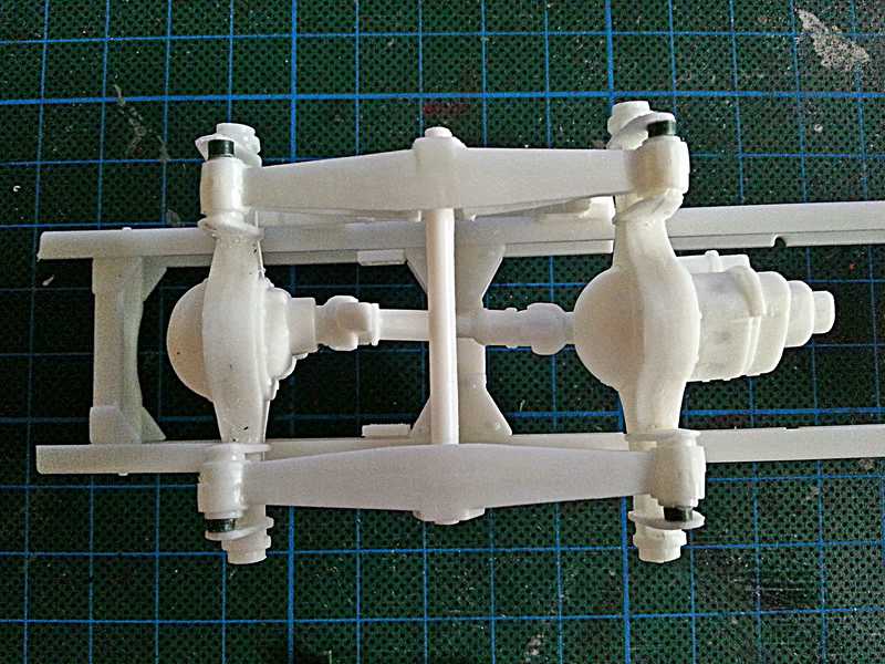

Anschließend habe ich die Hinterachsen und das Achsgetriebe zusammen gebaut und hier gingen dann die Schwierigkeiten los. Die Achshälften wollten nur nach einer Portion gehöriger Nacharbeit zusammen passen und mussten auch noch geklammert werden, da sie in sich verzogen waren. Auch das kleine Achsgetriebe musste gehörig nach gearbeitet werden, passte dann aber wenigstens zusammen.
Zum Schluss für gestern Abend habe ich noch die acht Federspeicher, mit je einer 0,8mm Bohrung versehen und in ihre Platten eingeklebt. Hier bei ist darauf zu achten, das zwei davon für die Feststellbremse sind und als letzte an die hintere Hinterachse geklebt werden mussten, daher auch die zwei Bleichstiftfeile auf den zwei Platten im Bild. Ein Hinweis im Bauplan ist allerdings vorhanden.
Nachdem dann heute Vormittag alles gut ausgehärtet war, wurden die Achsnähte rundherum verschliffen, auch die Halterungen waren davon nicht ausgenommen.
vorher
nachher
Anschließend wurden die Achsen mit dem kurzen Kardan in die Federpakete eingeklebt und schon gab es die nächsten Schwierigkeiten... es ergaben sich Lücken, an allen Außenseiten, von ca. 2-3mm breite.
Nun gut, also erst mal wieder alles aushärten lassen, ich wollte mir, an den vorhandenen Klebepunkten, ja nicht wieder alles abreißen. Nach einer gemütlichen Mittagspause ging es dann weiter.

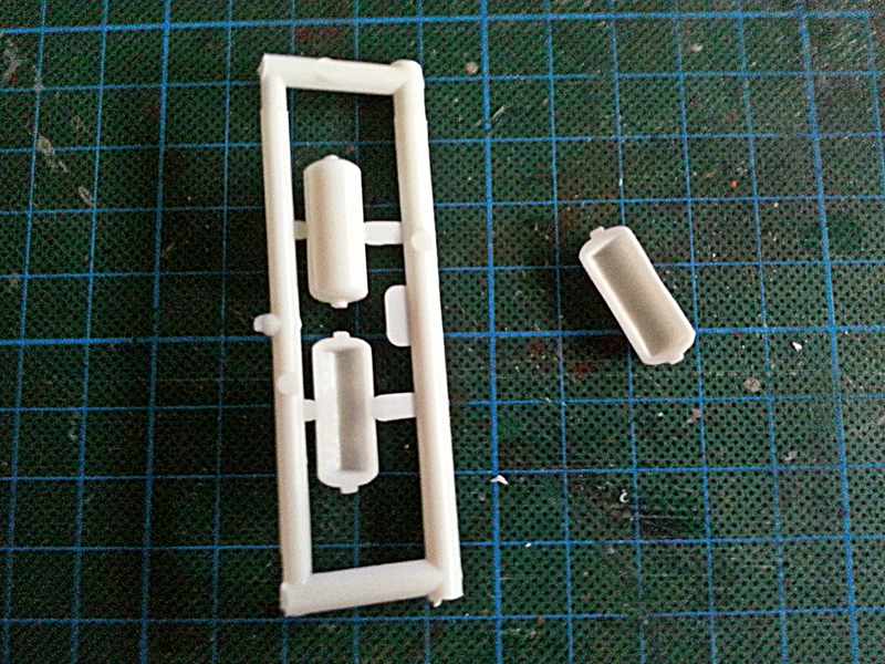

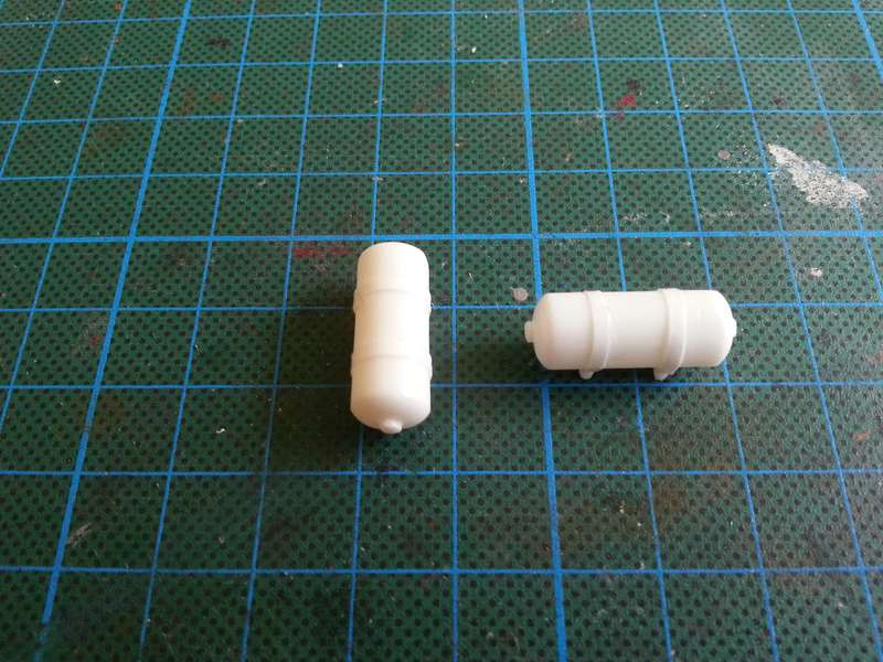

Die zwei Drucklufttanks habe ich auch noch zusammen geklebt, hierzu lasse ich meistens eine Hälfte am Gießast und klebe die andere dann an. So kann man das besser händeln und verschmiert sich nicht alles mit Kleber.

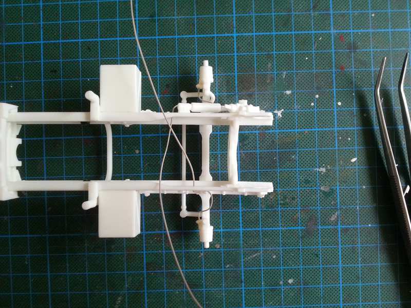

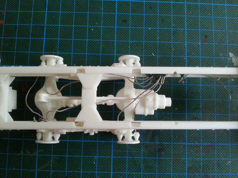

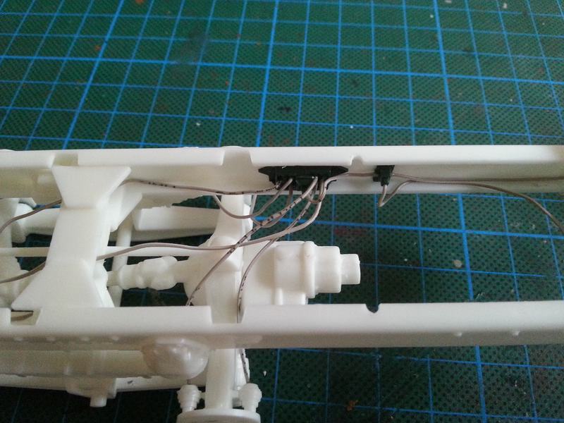

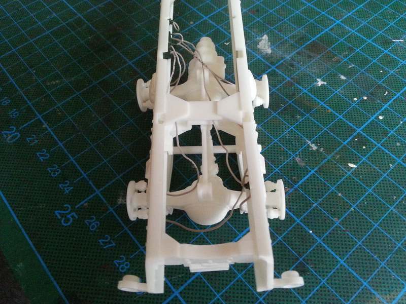

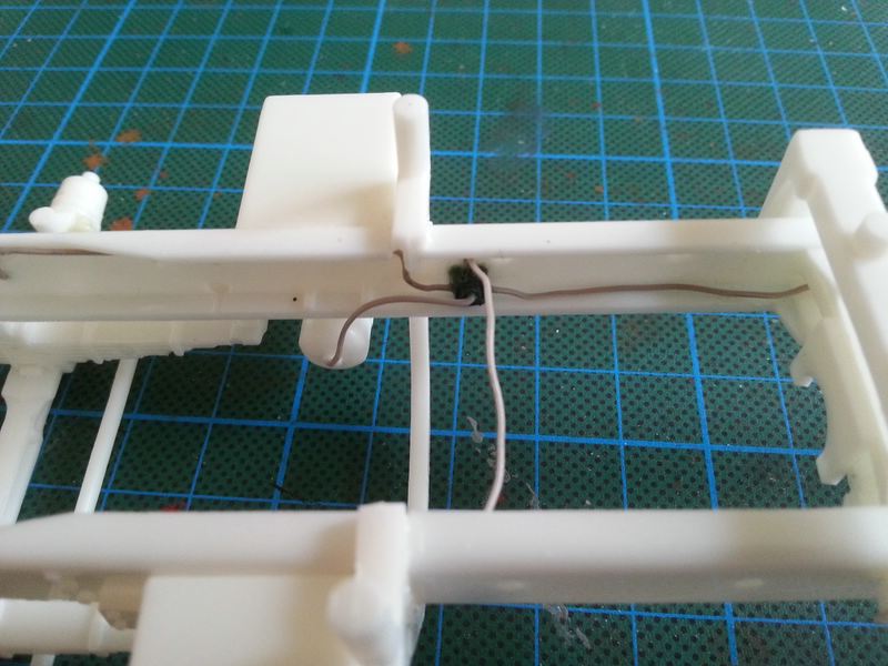

Auch bei mir ist es wieder etwas weiter gegangen, die Spachtel und Schleifarbeiten am Fahrgestell sind beendet, puuuhh.... stellvertretend für alle Stellen das Bild von den Achsen.
Nachdem dann auch die Luftbehälter verklebt und bearbeitet waren, bekamen sie noch zusätzliche Haltebänder, ich finde so sieht es besser aus, als wenn sie da nur so rum baumeln. Die Bänder sind, wie bei mir ja immer, aus Joghurtbecher Material geschnitten, sie sind ca. 1,5mm breit und wurden nach und nach drumherum geklebt und dann entsprechend abgelängt.

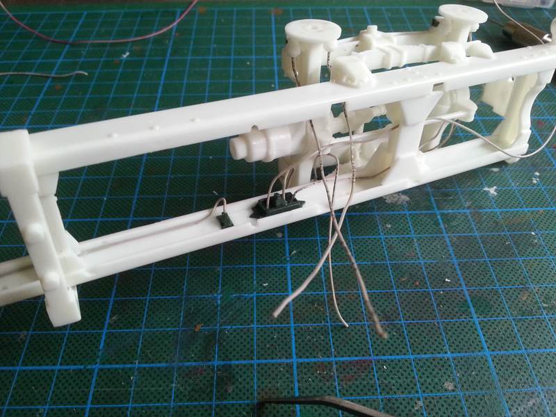

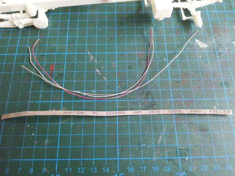

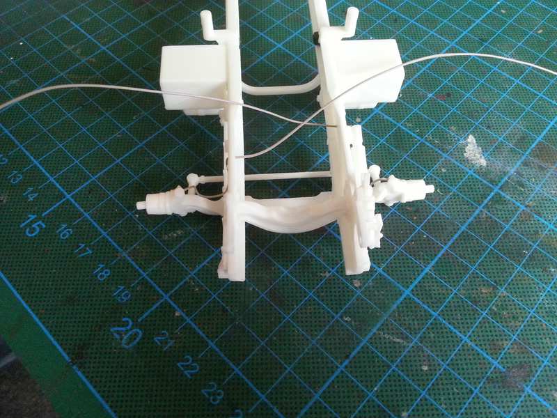

Nun konnte ich dann heute Morgen endlich mit dem Verlegen der Leitungen beginnen, d.h.: zuerst wurden mal die Kabel vorbereitet.
Dann mussten die ganzen Verteilerventile an Ort und Stelle angebracht werden und damit sie Zeit zum Kleben hatten habe ich halt mit der Vorderachse angefangen.
Nun habe ich mich Stück für Stück bzw. Kabel für Kabel meinem Tagesziel genähert, ich lasse hier einfach mal die Bilder sprechen, denn ich muss ja wohl kaum beschreiben wie ich jedes einzelne Kabel angeklebt gewartet und weiter gemacht habe. Wie Zeitaufwendig das ist weiß jeder der es schon mal gemacht hat.
Es fehlen jetzt nur noch die Kabel für die hintere Beleuchtung, aber das ist etwas für Morgen Nachmittag. Anschließend kann dann das Fahrgestell zum Lackierer gebracht werden.
