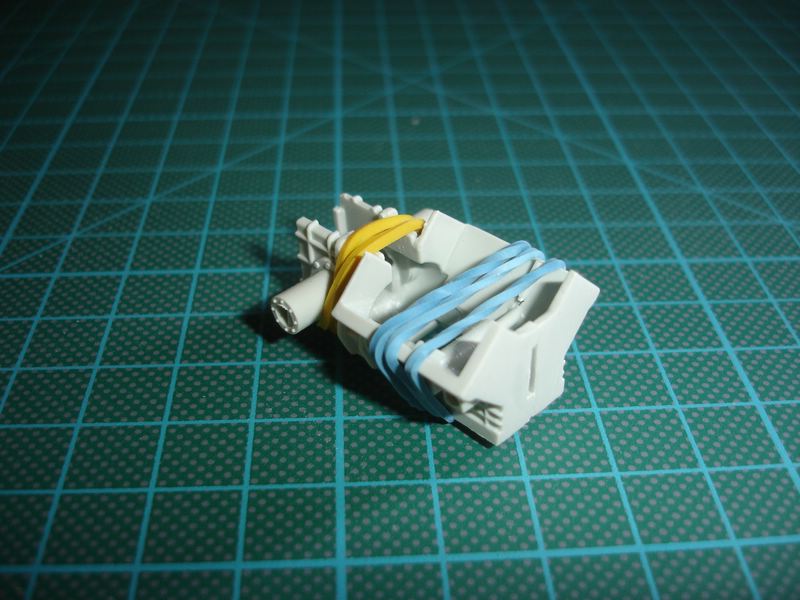

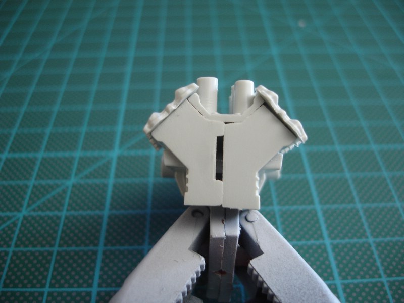

So in etwa wie deiner soll meiner auch werden. Ich habe es gerade schon am Motor bemerkt, das die Teile wirklich nicht so gut zusammenpassen:
Die Teile wird man später nicht sehen, aber schön ist es trotzdem nicht.
weissnix
Freitag, 8. August 2014, 11:45
ein kleiner tip bei motoren, wenn mal zwei teile zusammengeklebt sind, erst das nächste einpassen und dann kleben und so weiter,
wenn man alle teile schnell aneinanderpappt, dann kommen die kleinen fehlstellungen aller teile zusammen und ergeben wirklich horrorpassungen,
also, manchmal ist langsamer schneller...

:ok: , genau richtig, Probeanpassen ist unerläßlich. So lassen sich kleinere Ungenauigkeiten schon am Anfang ausbessern bevor sie "auswachsen".
Freu mich darauf, wie es bei Dir weiter geht, Jurij.

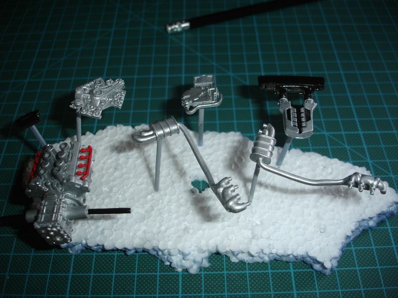

Bei mir gings weiter.

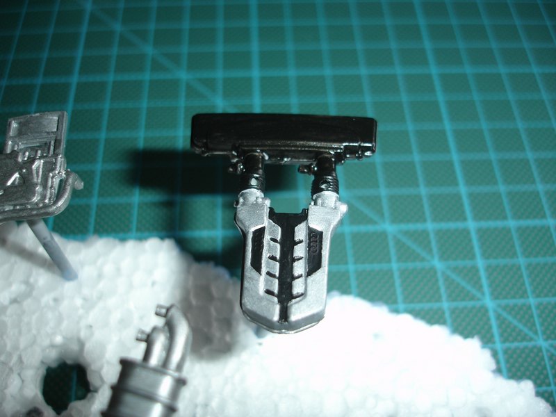

Zuerst habe ich alle Teile für den Motor aus den Gussasten getrennt und die Grate komplett entfernt.
Anschließend wurden alle Teile grundiert:
Dies geschah gestern. Heute dann bekamen die Teile Farbe. Habe mich von den Farbtönen an die Bauanleitung gehalten.
Decals fehlen noch und der Keilriehmen und so wird noch schwarz abgesetzt. Dies gibts dann beim nächsten Update.
Schönen Abend noch :)

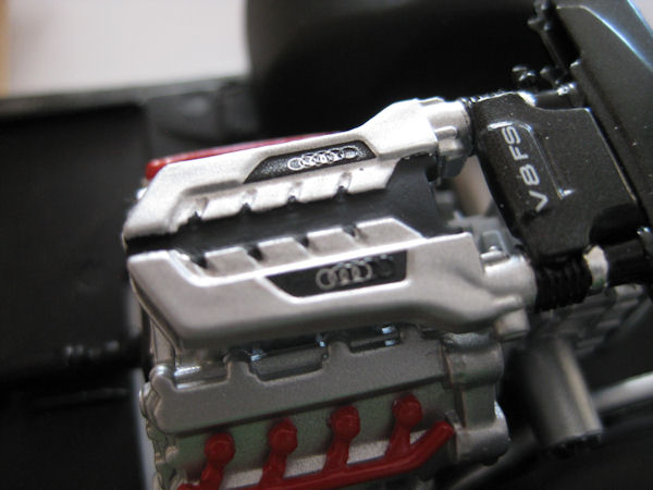

Da hast Du ja schon ganz schön was geschafft. Beim Motor fällt mir grad noch was ein: Auf dem Teil mit dem Ansaugkasten vorne dran (auf Deinem letzten Bild) hast Du die Flächen mit den Audi-Logos. Da kommen später noch die Decals drauf - aaaber: die sind nicht passgleich mit der darunterliegenden Fläche, d.h. die Position der Ringe auf den Decals ist mit denen auf dem Bauteil nicht deckend, so sieht es leider bei mir aus:
Du kannst versuchen, die Ringe von den Decals auszuschneiden und dann nur die Ringe aufzutragen.
Alex

Vielleicht wäre es einfacher die Ringe auf dem Motor zu lackieren, als die nicht passenden Decales zu verwenden...
Henning
Sonntag, 10. August 2014, 11:07
Tja, Henning, hinterher ist man immer klüger...mir ist die Ungenauigkeit erst aufgefallen, als die Decals drauf waren. Vielleicht kann ich so wenigstens verhindern, das der Nächste den gleichen Fehler macht.
Eine Möglichkeit übrigens wäre noch, die Ringe auf dem Bauteil abzuschleifen und doch die Original-Decals zu verwenden. Auf den Decals sind die Ringe nämlich an der korrekten Position (Vgl. mit Original-Motor).
Alex

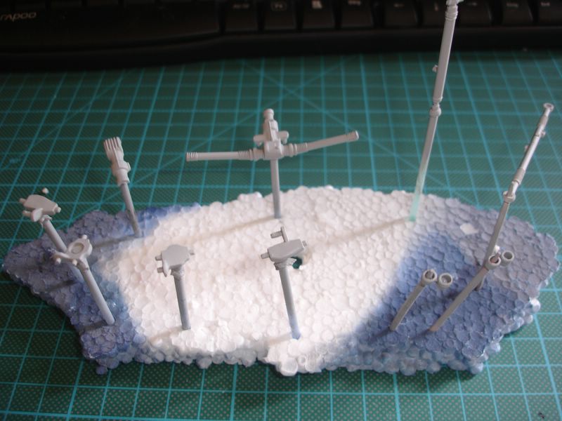

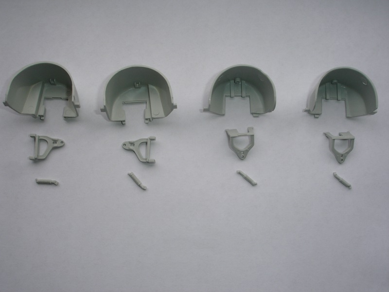

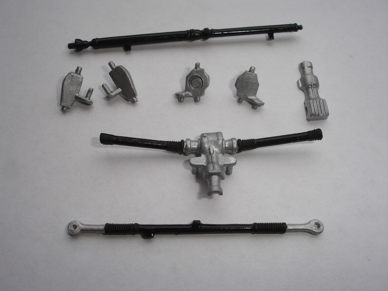

Zuerst Bodenplatte und die restlichen Teile vom Antriebsstrang getrennt und entgratet:
Anschließend wurde wieder alles grundiert:
Und zum Schluss gab es dann noch für alle Teile etwas Farbe:
Das wars fürs erste. Ich lass alles jetzt erst mal durchtrocknen und dann gehts an den zusammenbau.
Danke fürs bisherige Feedback :)

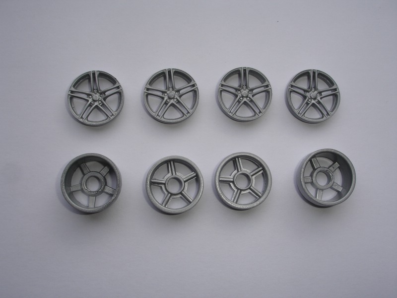

Da fällt mir gerade eine Frage ein. Wie bekomme ich den hässlichen Chromlack am besten von den Felgen runter?
autopeter
Montag, 11. August 2014, 20:19
Backofenspray!
Montag, 11. August 2014, 23:03
Ich habe sehr gute Erfahrungen gemacht mit dem backofenspray von caramba. Ein bisschen Schaum in ein Glas sprühen und dann die Teile darin einlegen, nach ca 2 bis 3 Minuten hat sich der Chrom völlig abgelöst und aufgelöst. Funktioniert echt super. Vor allem wird das Plastik nicht angegriffen.

Freitag, 15. August 2014, 16:54
danke für die Tipps. Wir hatten noch einen Reiniger vom dm daheim, mit dem hat es nicht funktioniert. Selbst nach mehreren Stunden war das Chrom noch fast vollständig drauf. Werde morgen mal ein anderes besorgen.

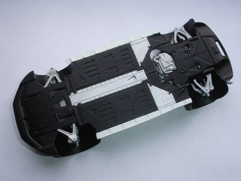

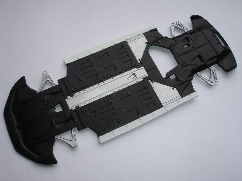

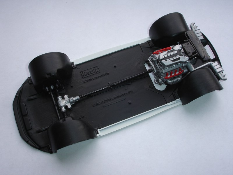

Während dessen habe ich mit dem Unterboden weiter gemacht.
Zuerst wieder einige Teile getrennt und entgratet:
Dann wieder grundiert und mit der passenden Farbe versehen:
Nachdem alles durch getrocknet war, habe ich heute den Unterboden vollständig zusammen geklebt:

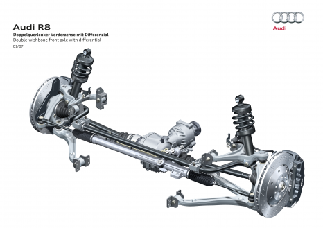

dumme frage: hat der r8 alufarbene aufhängungsteile? wenn ich nachdenke, mein a6 hat sie, also zumindest die aluteile sind nicht lackiert, aber das heißt noch nix...
freu mich auf mehr hier bei dir, ich hätte meinen r8 auffälliger lackiert, silber und weiß sieht so nach flotteneinkauf aus :-)
Samstag, 16. August 2014, 12:30
@ weissnix:
Soweit ich weiß schon, siehe hier z.B.: https://www.audi-technology-portal.de/fi…se__details.png
weissnix
Samstag, 16. August 2014, 12:39
fettes teil, bei den bremsen frisst mich der neid :D

Die Felgen konnte ich erfolgreich entchromen. Nach der Grundierung bekamen sie TS-17 verpasst:
Gefallen mir ganz gut, nur dieses komische System von Revell gefällt mir gar nicht.

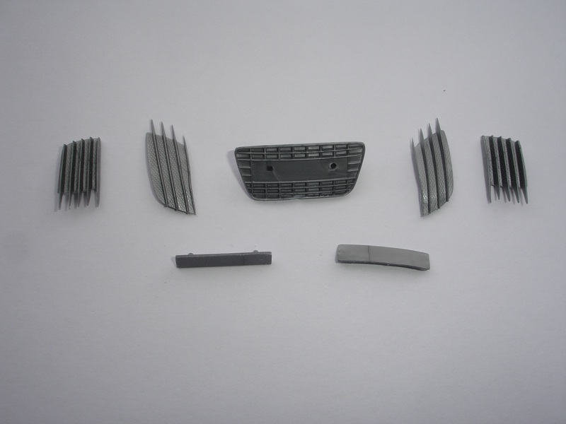

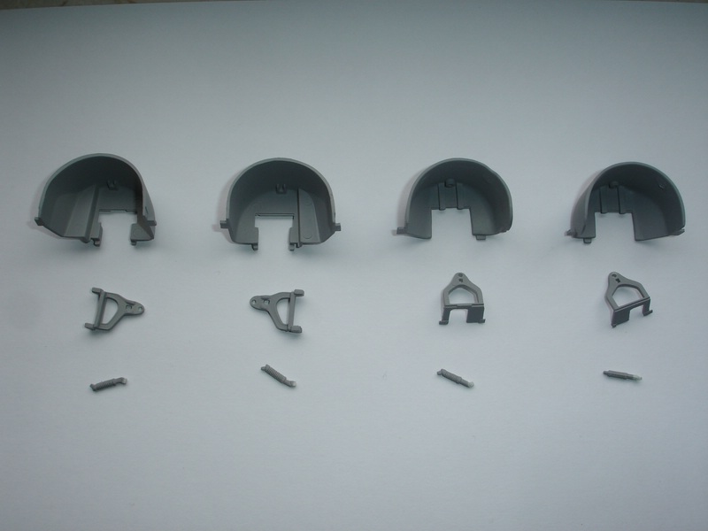

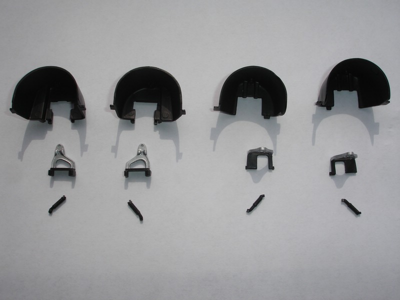

Dann habe ich auch noch einige Teile für die Karo aus dem Rahmen getrennt:
Die Teile wurden auch schon lackiert, hab aber noch kein Foto davon.

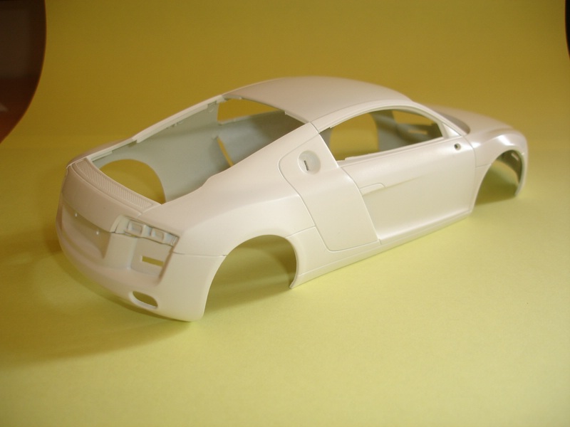

Zu guter letzt habe ich auch mit der Karo selber angefangen.

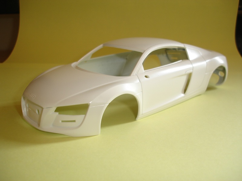

So sieht sie im Moment aus, ist in weiß grundiert und mit weiß von Dupli-Color lackiert.
Die Bilder gefallen mir nicht so.
Heute kommt dann noch Klarlack drüber. Und vielleicht fällt mir was ein, damit ich etwas schönere Bilder machen kann.
