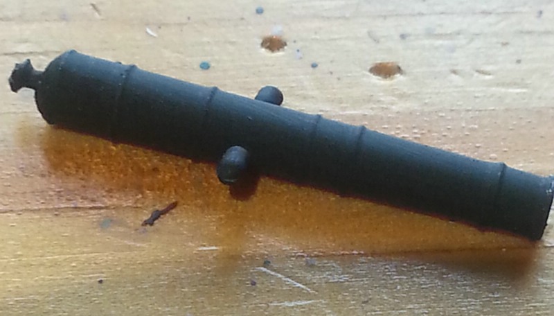

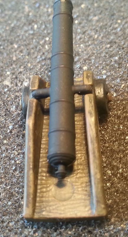

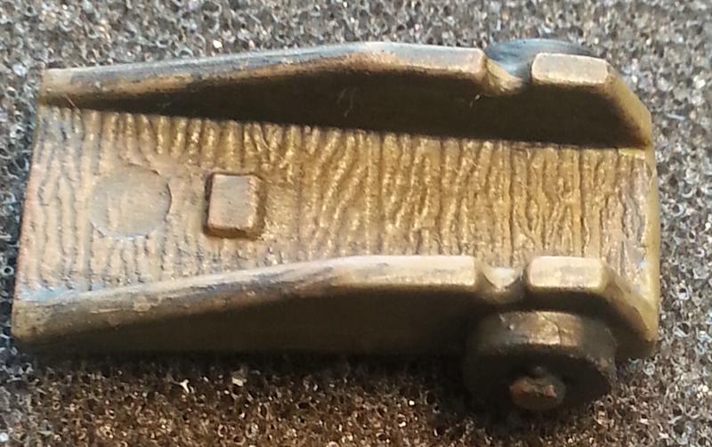

Als erstes laut Bauplan die Kanonen. und gleich ein Problem: nach dem Zusammenkleben der Kanonenhälften... feilen schmirgeln glätten... alles unter der Lupe und etwas mühsam. Mit genau passen hat es Revell nicht so.
Wie man auf diesen Bildern gut erkennen kann, auch bei diesem Bausatz kreisrunde Senkungen... Man, find ich das zum kotzen!
Habe dann mal den Pinsel geschwungen und die Kanonen und Lafetten mit Farbe versehen. Bitte um Verständnis an dieser Stelle, wenn ich keine oder falsche Fachbegiffe wähle... auch die muß ich erst noch lernen.
nach der Trocknung ging es mit einem Washing dabei und das ist das Ergebnis:
Ich bitte an dieser Stelle um Manöverkritik, was falsch ist und was ich besser machen kann, ist ja mein erster Versuch. Das washing erfolgte mit verdünnter Schwarzer Aquafarbe. Das Kanonenrohr ist nur aufgelegt und noch nicht geklebt. Tja....das Kanonenrohr... ist halt Schwarz, nech. Irgendwie fehlt der "Metalleffekt". Was kann man da machen???????

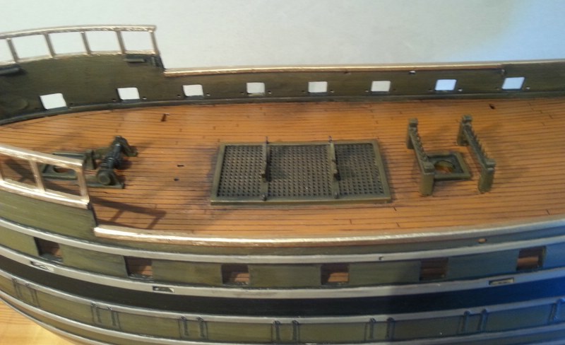

In der Zwischenzeit habe ich mich um das Deck gekümmert. Grundiert in mehreren ziemlich dünnen Schichten um die Struktur nicht zuzuschmieren. Dann das washing..... erst ein dunkleres Braun und dann Schwarz, verdünnt natürlich. Sollte alles nicht so regelmäßig sein. Habe auch versucht, die Laufwege darzustellen. Glaube aber leider, das ich es an mancher Stelle etwas übertrieben habe. Im Bugteil ist eine etwas "kahle" Stelle! Auch hier bitte Manöverkritik... zu viel...zu wenig washing.
Wie in guter alter Revellsitte, ist die Struktur erhaben. Tja... wie mache ich denn da eine "Kalfaterung" ohne alles andere wieder zu übertünchen???????
Lass Bilder sprechen:
Alle bis jetzt benutzten Farben und washings sind mit Bedacht und möglichst dünn aufgetragen um eventuell Korrekturen machen zu können. Wie geschrieben hoffe ich auf euch und eure Statements.

Oh, jetzt also Revell's altes Dickschiff? ;) Auch schön! :thumbsup: Zu der Passgenauigkeit: Es handelt sich bei dem Bausatz ja echt um eine "alte Dame", das erste zusammengebaute Modell davon habe ich zusammengebaut 1974 bei meinem damaligen "großen" Nachbarn gesehen- ich war sechs er zwölf und das Modell stand auf einer Blumenbank im Treppenhaus und war höher als ich. Ich war schwer beeindruckt damals. Klar, die Formen haben ihre Jahre auf dem Buckel und damals war die Spritzgusstechnik offensichtlich noch nicht soweit. Die Sinkstellen sind in Wahheit übrigens Auswurfmarken und produktionsbedingt.
Aber nun zu einigen Deiner Fragen: Verwendest Du eigentlich komplett Aquas? Nichts dagegen einzuwenden, ich verwende aber z.B. deshalb die Enamels, da man diese restlos und einfach mit Color-Mix Verdünner von Revell wieder runterbekommt, wenn die Lackierung mal misslungen oder zu dick ist, ohne den Kunststoff aufzulösen. Mir hat das schon oft "den A... gerettet"! Zu dem Metall-Look der Rohre: Im Grunde ist blickdicht schwarz ja die realistsische Darstellung eines neuwertigen Geschützrohres- aber auch mir ist das immer "zu schwarz", man erkennt nicht, dass es Metall sein soll irgendwie. Daher mische ich Teerschwarz mit Eisen. So bekommt man eine matte schwarze Farbe, die immer auch einen leichten metallischen Schimmer hat. Ich verwende sie eigentlich ständig- für "Metallteile" aus Kunstsstoff oder zum Ausbessern von abgeschrammter Brünierung, Scharnierbändern und Augbolzen. Muss man aber immer gut aufrühren, da speziell schwarz sehr gern schlierig wird beim Antrocknen. Und ab und zu, wenn die Farbe länger offen steht, ruhig ein paar Tropfen Verdünner beimengen, aber nicht zuviel!
Zu den Decks: Auch bei erhabenen Strukturen kann man "kalfatern". Ich habe bei meinerMayflower in Beitrag 42 mit dem gleichen "Problemdeck" einen Copic-Multiliner verwendet. Wenn man mit einem angelegten Geodreieck und dem Liner ganz leicht seitlich an der erhabenen Stelle entlangfährt, erhält man einen schönen "klafaterten" Pankenverlauf.
Naja, und zum washing: Ich versuche, eine helle Grundfarbe hinzukriegen, wenn ich dann mit schwarzer oder sehr dunkelbrauner (selten) Plakafarbe darüberstreiche und die Plakafarbe wieder anschließend runterwische, habe ich in den Vertiefungen sehr dunkle Stellen und "Schatten", durch abwischen anderer Stellen mit einem nebelfeuchten Tuch, kann ich Bereiche wieder aufhellen, teilweise soviel, dass von der Plaka optisch kaum mehr was vorhanden zu sein scheint, vergleicht man die Stelle allerdings mit einer anderen, wo nie Plaka verwendet wurde, sieht man aber, dass die Farbe etwas matter und "kälter" ist, es hat also auch dort noch Anhaftungen. Das schöne bei Plaka -abgesehen von der kompletten Reversierbarkeit- man kann mit einem trockenen Pinsel auch Bereiche aufzhellen, wo es zu dunkel ist (in Vertiefungen etwa) oder leicht optisch glätten um Übergänge besser hinzubekommen und anzugleichen usw.
Soweit erstmal meine "Manöverkritik", es sieht doch schon sehr gut aus!

das kann aber keine Entschuldigung für suboptimale Spritzgusstechnik oder Auswurfmarker sein ...
so etwas war zu diesem Zeitpunkt sehr wohl bekannt und sehr wohl vermeidbar.
Es gibt halt Formenbauer die mehr über solche Punkte nachdenken und manche tun es weniger ...
und darunter leiden Modellbauer noch Jahrzehnte später ...
Diverse Firmen, unter anderen auch Revell selbst, haben schon rund ein Jahrzehnt früher bei anderen Kits bewiesen, daß man es auch besser machen kann ...
wenn man das möchte ..
es wäre durchaus möglich gewesen die Auswurfmarker an später unsichtbaren Stellen zu platzieren ...
zum Beispiel auf der Unterseite der Lafetten ...

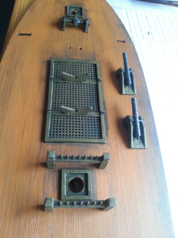

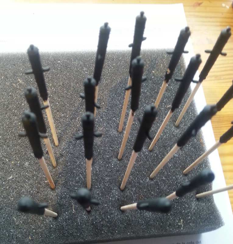

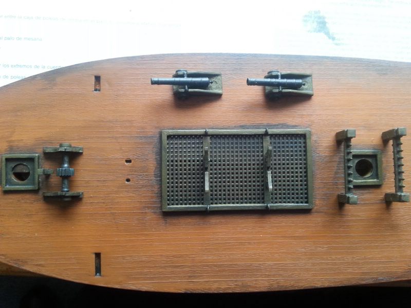

Habe dann auch mal ein wenig weiter gebaut und gepinselt u.a. habe ich die Kanonenrohre mit einem Mix aus matt Schwarz und Silber überpinselt. Gefällt mir eigentlich recht gut so und sieht etwas mehr nach Metall aus. Außerdem habe ich am Deck weitergearbeitet und den Rumpf zusammen geklebt.
Hier die Bilder dazu:
Hier habe ich das Deck in den zusammengeklammerten Rumpf gesteckt um auszuprobieren ob das geht, das Deck nach dem Kleben des Rumpfes reinzuhängen...... hat geklappt.....*freu* . Habe auch mal ein paar Kanonen draufgestellt wegen der Optischen Wirkung und vor allem die höhe der Kanonen... sieht in meinen Augen alles ganz gut aus.
Das weitergebaute Deck.....
...und hier die überarbeitete Kanone... leider sieht man das bei dem Licht gar nicht richtig. Was mich Megastört ist.... uuuuupppssss jetzt weiß mich nicht wie man das nennt...... die Pinne an den Kanonen liegen frei, da fehlt doch was...irgendwie die Laschen die das halten. Hat da jemand einen Vorschlag????? Außerdem ist die im Bauplan vorgesehene Vertäuung auch ein bisschen lahm. Da würde ich mich auch gern an Originale Vorbilder halten.
Bei diesem Bild sieht das "washing" weniger aus, als es in Wirklichkeit ist. Ich hoffe aber das es so in Ordnung ist... und wenn nicht..... Kritik zu mir... immer mitten in die Fresse.
Der vor sich hin trocknende Rumpf......
Danach schleifen, feilen und eventuell spachteln
Nächster Schritt wäre dann wohl das Anzeichnen des Unterwasserschiffes..... Dazu sage ich nur "?????????????????????????" Da erstmal die richtige Höhe finden und dann eine gleichmäßige Linie ziehen... naja, versuch macht kluch.
Das wäre es dann erstmal. Anfänger sein ist nicht schwer, Meister sein dagegen sehr. :D
Gruß, der Dirk.

Das einzige was mir auffällt, man hätte bei den Lafetten in der Mitte 1 bis 2 mm raustrennen können, damit die Wangen direkt am Rohr anliegen - also auf gut deutsch die Lafette ´nen Tucken schmaler machen.
Gruß, Daniel

Ich weiß, Du hast den Rumpf bereits zusammengeklebt. Ich lackiere die Hälften immer vor der Montage, ich finde es einfacher, wenn man sie vor sich auf den Tisch legen kann oder sie halten muss zum Lackieren. Nur als Tipp für später, muss man aber natrlich nicht so machen. Ich erinnere mich, dass, das Plattgatt, der untere hintere Heckteil, nicht besonders gut passte, da bereite Dich u.U. schon mal auf etwas Spachtelarbeit vor.
Zur Kielwasser-/Unterwasserlinie: Auch die kann man -finde ich(!)- besser anbringen, solange die Rumpfhälften noch nicht montiert sind, da die Längshalbierung soetwas wie eine senkrechte Längsachse durch den Rumpf darstellt. Dafür lege ich die Hälften auf eine gerade Fläche und klebe mit Maskingtape genau von oben auf die liegenden Rumpfhälften blickend auf die Hälfte, so dass es eine exakt gerade Linie ergibt. Am Bug und Heck muss man zumeist immer wieder das Tape nochmal lösen und versetzen, bis es eine gerade otische Linie ergibt. Dann mach ich das bei der anderen Hälfte genauso, wobei ich darauf achte, dass sie dort, wo sie zusammentreffen, natürlich auf einer Höhe liegen. Dann halte ich beide Hälften provisorisch zusammen und schaue exakt von vorne und von hinten drauf. Nun müssen sie auch in dieser Position exakt eine optische Linie bilden. Etwas kniffelig, klappt aber irgendwann. Bei bereits montierten Rumpfhälften hilft ein fixierter Bleistift an einem Holzklotz oder Bohrständer o.ä. : Den Rumpf auf einem Ständer gerade fixieren und mit dem Bleistift um den Rumpf herumfahren. Hab ich selber aber noch nie gemacht, soll aber auch gut funktionieren. :ok:

Kleines Update.....Ich muß wohl Chris und Yogibär recht geben.... beim nächsten Modell werde ich die Rumpfhälften vor dem kleben bemalen..... Geklappt hat es aber doch mit dem Anzeichnen der Wasserlinie. Habe einen weichen Bleistift in meine "3. Hand" geparkt und habe dieses Werks um das Modell herum gezogen. Das Ergebnis siehe hier:
Die beiden Grundfarben sind drauf...... Jetzt folgen die... (wie heißen die?) Barkhölzer??? Beim bemalen werde ich mal verschiedene Klebebänder probieren. Krepp, das Maskierband von Revell und Isolierband. Die Wasserlinie hatte ich zuerst mit dem Revell- Klebeband abgeklebt und dann den oberen Teil mit Isolierband. Ich muss für meinen Teil gestehen das dieses Isolierband eigentlich recht gut funktioniert. Man bekommt kurven hin, es klebt nicht zu fest und dichtet gut ab. Bin soweit ganz zufrieden.
Habe mich dann nochmals des Decks abgenommen.... Ist ja eine Versuchsschiff.... und habe versucht die Kalfaterung darzustellen. Habe mich da der vorgeschlagen Technik von Chris bedient und eine Liner und Geodreieck genommen und die Linien nachgezogen. Leider war das Ergebnis aber viel zu heftig.... irgendwie to much... obwohl ich einen 0,1 Liner genommen habe. Obendrein glänzten diese Linien wie eine Speckschwarte. Hatte dann große Angst das ganze Deck nochmal machen zu dürfen. In meiner Not habe ich dann einfach mal mit einem Lappen getupft und gewischt und siehe da... das glänzen war weg und die Linien nicht mehr sooooo Dominant.
Hier das Ergebnis:
Wie man schön sieht, habe ich hier und da mal etwas geschmiert und gewackelt. Aber für mein "erstes Mal" finde ich es gar nicht so schlecht. Außerdem muss ich doch wohl etwas Planvoller zu werke gehen und nicht die Linien für die Kalfaterung ziehen, nachdem ich schon das ein oder andere auf`s Deck geklebt habe....tz tz tz. Nennt man wohl Unerfahren! Nächstes mal weiß ich´s besser.

Das sieht doch alles schon richtig gut aus :ok: . Das mit dem Multiliner hätte ich Dir ja vielleicht auch mal sagen können- wenn man nochmal drüberwischt, nimmt man die überstände weg und kann, solange die farbe frisch ist, sogar "Irrläufer" eliminieren. Aber das Deck sieht schon gut aus. Und wie Du schon erwähntest- es wäre praktischer gewesen, wenn Du vorher keine Betings (nagelbänke an den masten) angebracht hättest, aber es gin ja auch so, geneu wie mit der KWL.
Das Ankerkabel wird übrigens nicht an dem Spill befestigt. Dies ist ein Bratspill, das zum Lastenhieven genutzt wurde, das Kabel wurde weiter innen und unten im Rumpf über andere Spills bewegt, die man natürlich bei Deinem Schiff so nicht erkennen würde, da der Rumpf geschlossen ist. gelagert wurde das eingeholte kabel im sogenannten Kabelgatt soweit ich weiß. Ich würde das Ankerkabel einfach an der Rumpfinnenseite ankleben, und zwar so, dass es von schräg unten aus der Ankerklüse raustritt, dann sieht es so aus, als ob es aus dem Kabelgatt läuft.

Freitag, 22. August 2014, 06:43
Moin Leute,
Nach der gestrigen " Rolands Götterdämmerung" und dem sinnieren über "wie Götter und zu Schüler und Schüler zu Göttern werden, möchte ich jetzt doch lieber wieder ein Update zur Spanischen Galleone einstellen.
Habe erstmal den Rumpf in seinen Grundfarben bemalt. Dann die "Barkhölzer?" abgeklebt und bemalt und zum Schluss die Kleinigkeiten... wobei ich feststellen musste, das sich dieses als schwierig heraus stellte. Wieder ein Grund mehr für "erst bemalen, dann kleben"! Gefühlte 1000 mal das Modell hin- und her gedreht. Wäre einfacher gewesen, wenn die Rumpfhälften flach gelegen hätten. Naja.... ich glaube ist auch so (für meine Verhältnisse) ganz ordentlich geworden.
Dann das "washing". Hier habe ich mal wieder Experimentiert. Plakafarben sind in meiner Gegend nicht aufzutreiben und über Internet gar nicht mal soooo billig zu bekommen. Mit dem Aqua-zeugs läuft man doch Gefahr das man zu spät oder zu früh drüber wischt.... was einiges an Nacharbeiten zur Folge hätte. Also hab ich flugs überlegt und mir sind meine Aquarellfarben in den Sinn gekommen. Das Zeug ist in Pastenform, verdünnbar, ich glaube Plakafarben ähnlich und ich habe jede Menge davon. Viel Falsch machen konnte ich ja nicht, ist es doch bei einem Fehlversuch wieder leicht runter zu waschen. Frisch ans Werk und Versuch macht klug. Ein paar Bilder...:
Tja, so sieht es jetzt aus und die Aquarellfarbe ist Grifffest. Bin jetzt am überlegen ob ich das ganze Werks noch fixieren soll/muß. Hierzu und natürlich zur Optik hätte ich gerne eure Meinung.
Ich habe dann da mal was vorbereitet..... Als nächstes müssten ja die Kanonen an Ort und Stelle. Das heißt erst mal 40 kleine Augbolzen vom Gussast trennen, entgraten und zur Bemalung Vorbereiten.... als zugabe noch 4 Klampen. Hierbei kamen wieder Zahnstocher und (unter lauten Protesten meiner Frau) Wäscheklammern zum Einsatz. (Worauf mir meine Frau ein Paket Wäscheklammern vom Einkauf mitbrachte für eigene Zwecke unter dem Kommentar: "wenn du dich damit gut auskennst, kannst du auch Wäsche aufhängen")
Diese Bilder haben irgendwie was von Abstrakter Kunst:
Voher....
...nachher. Sollten eigentlich matt Schwarz... habe aber eine Mischung aus matt Schwarz und etwas Silber genommen.
Bevor ich jetzt aber weitermache hoffe ich auf ein paar Kommentare. Auch mache ich mir Gedanken darüber, wie ich die Kanonen denn nun Takeln sollen. Wie Revell es beschreibt oder doch etwas Fortgeschrittener.......
