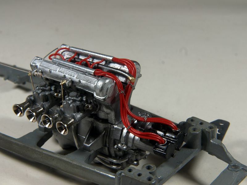

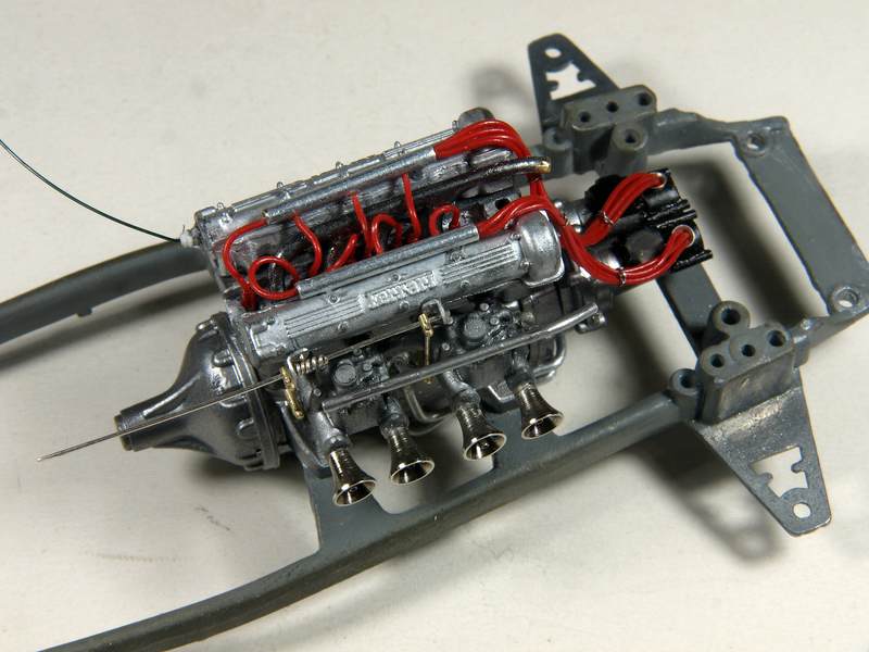

Ich möchte euch wieder an meiner Bastelei teilhaben lassen.
Wie in der Überschrift schon zu lesen ist handelt es sich um den Ferrari 500 F2 von Revival im Maßstab 1:20
Da ich bereits vor einiger Zeit begonnen ( und leider keine Fotos gemacht worden sind ) sind die Anfangsstadien des Baus nicht zu sehen. :bang:
Das erste und zweite Bild zeigen den lackierten Rahmen mit Motor dem ich einige Kühlleitungen , aus 1mm Aludraht,verpasst habe.
Der untere Teil des Motors ist als ganzes Teil mit dem Rahmen gegossen worden.
Oben in der Mitte sind die roten Kerzenstecker zu sehen.
An den Vergasern ist ein wenig verbessert worden. Die dünnen Rohre in den Ansaugtrichtern sind Stücke einer Injektionsnadel.
Die Stifte seitlich mit dem Loch sind die Anschlüsse für die Benzinleitung.

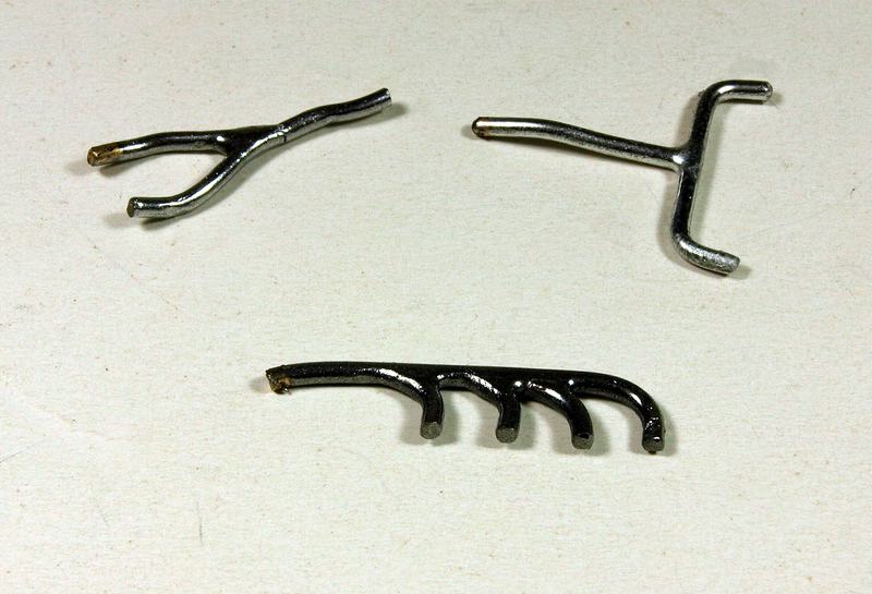

Da Revival die Zündkabel und den Verteiler aus Gummi hergestellt hat, und mir das absolut nicht gefällt, habe ich den Verteiler aus Plastikrohre selbstgebaut.
Natürlich mussten dann auch die Rohre in den die Leitungenlaufen auch neu gemacht werden.
Sie sind aus Messingrohr das mit BMF überzogen ist.
Auch die Leitungen vom Kühler zum Motor sind im Bausatz aus Gummi.
Die wurden Aus Messingdraht neu gelötet und mit Alclad Chrom lackiert.
Der Kühler wurde auch ein wenig aufgehübscht. Der innere Teil wurde rausgetrennt und ein Ätzteilgitter eingesetzt.
An der Rückseite wurden noch zwei Anschlüsse gemacht die komplett fehlten.
Die Metallteile der Karosserie habe ich entlackt. Sie waren gelb lackiert und da ich den 500 F2 in Rot bauen möchte.
Grundiert wurden sie mit Zero Paint. Es werden aber noch ein par Sachen an den Karoteile verbessert.
Aber das wird noch einige Zeit dauern.
So nun hoffe ich euer Interresse gweckt zu haben.....

autopeter
Montag, 18. August 2014, 19:39
Hallo Martin,
interessantes Projekt! Ich liebe diese alten Revival Kits, schön wenn man mal mit Metall arbeiten kann.
Muß mir unbedingt auch mal wieder so ein Kit besorgen!
Da bleibe ich gespannt dabei und schaue dir über die Schultern.

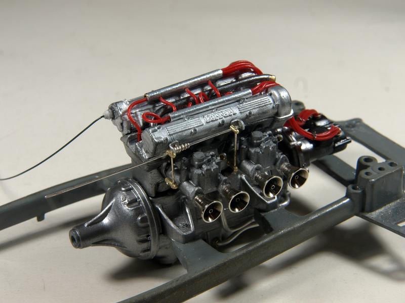

Ein wenig ist heute wieder geschehen am 500er.
Sieht zwar nicht nach viel aus, aber das kleine gefumele brauchte schon einige Stunden.
Also was wurde gemacht.

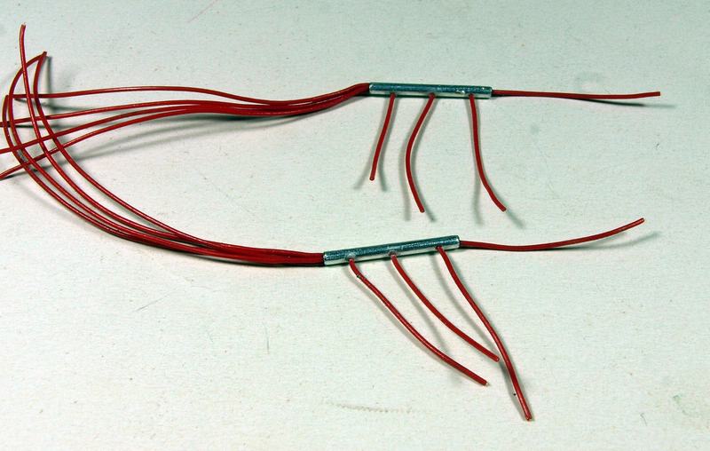

Die Rohre mit den Zündleitungen wurden verlegt. Zuerst wollte ich sie nur mit Sekundenkleber befestigen, aber hat nicht geklappt.
So wurden auf der Rückseite der Rohre 0,5 mm Messingstifte eingesetzt und dann das ganze in Bohrungen am Motor angeklebt.
Die Vergaser wurden auch angebracht. Und auch die Gestänge zu den Vergasern, keine Ahnung wie das genau heist. :doof:
Das ganze Gestänge mit den Umleckungen besteht aus 0,4mm Silberdraht und 0,7mm Messingdraht den ich im rechten Winkel mit einem 0,4mm Bohrer durchbohrt habe.
und auch das Benzinleitungsrohr habe ich auch noch angeklebt.
Das was jetzt das Ergebnis des heutigen Nachmittags
Viele Grüße Martin

Sieht sehr gut aus Martin, aber sag mal, bleiben die Ventildeckel Silber?
weissnix
Mittwoch, 20. August 2014, 19:42
sehr nettes motörchen, auch wenn der cinquecento nicht gerade als mein lieblings-open-wheel von ferrari gilt...
die revival sind sehr heikel weil das material (zamac) recht spröde ist und leicht bricht (zinkfraß)... also, nix verbiegen!!

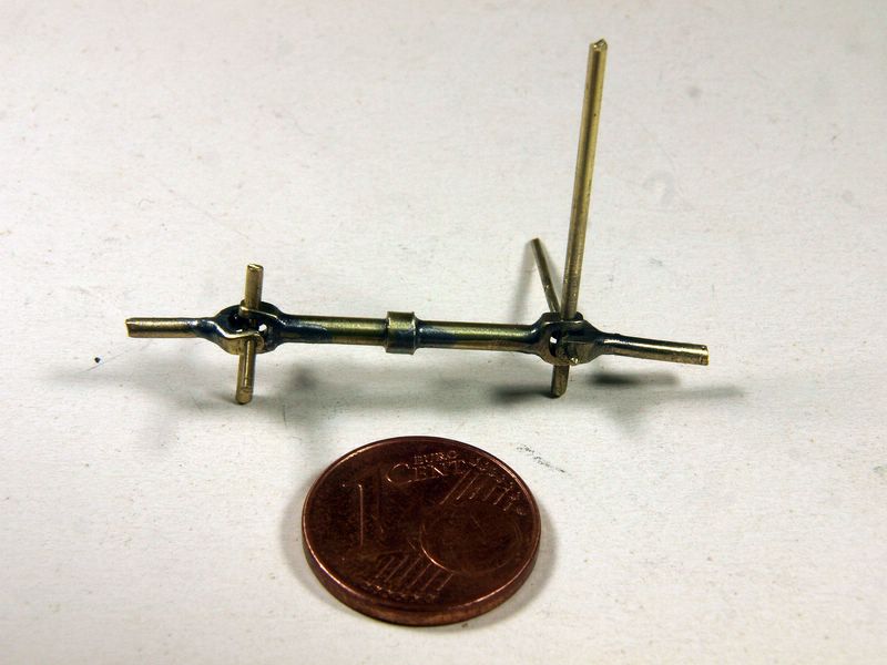

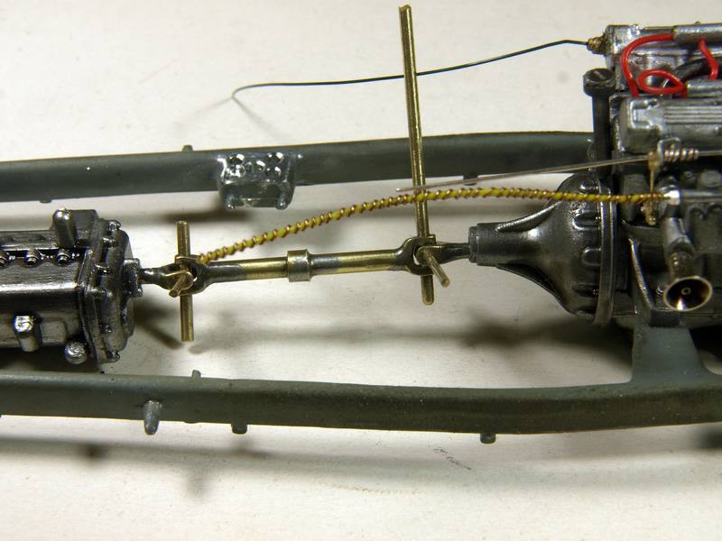

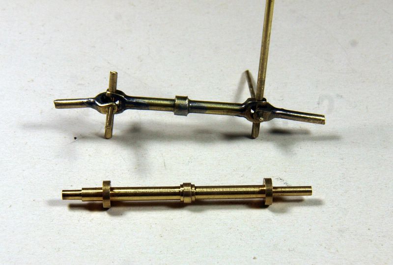

Habe mir die " Kardanwelle " des Bausatzes angeschaut und bin zu dem Ergebnis gekommen das ich dieses Messingdrehteil nicht einbauen möchte.
So sieht das Teil aus.
Nicht gerade das gelbe vom Ei.

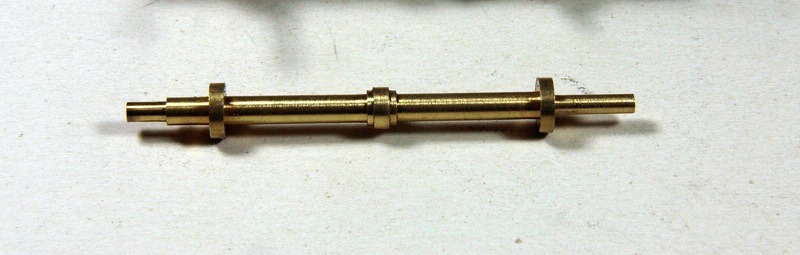

Also ran an die Messingrohre, Messingblech und den Lötkolben und eine neue Kardanwelle gemacht.
Was daraus geworden ist seht ihr hier...
und hier zum Vergleich mit dem Bausatzteil
da ich dann wissen wollte wie es im Modell aussieht habe ich sie einmal provisorisch eingebaut.
So das wars meine Sonntagsbeschäftigung.
Viele Grüße Martin

autopeter
Sonntag, 24. August 2014, 19:34
Hi Martin,
klasse Arbeit die sich gelohnt hat!
weissnix
Sonntag, 24. August 2014, 19:40
eigentlich müsstest du das auto dann kopfüber in der vitrine liegen haben, damit man das immer sieht :ok:

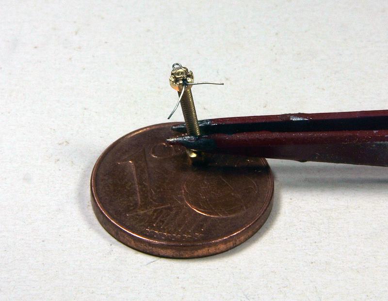

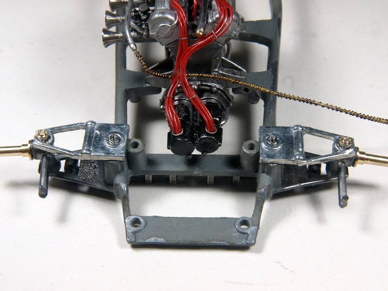

Ziel meiner Arbeit war diesmal die Radaufhängung. Die Kunststoffbausatzteile sind wie bei allen anderen Bausätzen üblich so gestaltet das man die Zapfen in die Löcher der Aufhängungsteile steckt.
Natürlich wurden sie überarbeitet. Habe mir M 1,2 Muttern geschnappt und mit der Laubsäge, mit Metallblatt, daraus eine Kronenmutter gesägt.
Die Schrauben wurden anschließend mit 0,4mm Bohrer durchbohrt und in das Loch als Sicherung ein 0,15mm Draht eingesteckt.
Aber jetzt genug gefaselt, hier die Bilder...
In der Radaufhängung wurden 1,5mm Messingrohre angebracht, um danch die Schrauben befestigen zu können.
Und hier im eingebauten Zustand die rechten Seite
die linke Seite
und noch eine Aufnahme der ganzen Aufhängung
So sihets auf der Unterseite aus. Die Blattfedern wurden auch noch Überarbeitet und die Bindung der einzelnen Federblätter hinzugefügt.
