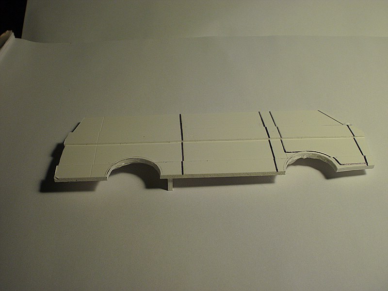

Es wird mein dritter VW LT (Nummer 1, Nummer 2 ) , aber diesmal ein Standmodell.
Die Idee hatte ich schon länger im Hinterkopf, und wollte, weil das Scratchen recht aufwändig ist und es viel zu viel interessante Varianten davon gibt, Resinabgüsse davon machen.
Da das mit dem Resin noch nicht so klappte hab ich den LT erstmal auf die lange Bank geschoben.
Nun sprach mich vorgestern Jürgen im Chat an, weil er einen LT für sein Audi Quattro Projekt braucht, und nun läuft die Sache wieder.
Sofort wurde das LT Modell in 1/87 aus dem Schrank gekramt, Taschenrechner und Messschieber rangeholt und was dabei rausgekommen ist seht ihr hier:
Das kleine schwarze Schlauchstück dient als Hilfe für den Autofokus.
Und mit Reifen vom Revell-T3 schauts so aus.
Jetzt gehts an die Frontpartie.

Nun zum Wesentlichen.
Der LT hat seine Front bekommen, das Dach wurde schon mal ausgeschnitten. Zudem hab ich einen Hilfsrahmen zusammen geklebt und T3 Räder drauf gesteckt.
Und mal zusammen mit dem kleinen Bruder.
Morgen wird er die erste Schleiferei über sich ergehen lassen müssen.
Mittwoch, 8. Oktober 2014, 20:53
Der erste "in-Form-Raspel-und-danach-zuspachtel" Vorgang ist durch, macht optisch schon was her.
Erst wurde alles was die Form beeinträchtigt gnadenlos abgefeilt.
Vorher
Nachher
So sah nach dem Feilen das Heck aus.
Dann wurde gespachtelt und geschliffen, mit dem Ergebnis:
Und noch nen kleine Bild für die Lowriderfans.
Jetzt wird sich das ganze noch ein paar mal wiederholen, mit hoffentlich dem Ergebnis, dass Jürgen zufrieden ist.

Das mit der Materialstärke ist so ne Sache, das Material gibt es nur in 3mm und die gezeigte Methode ist die, die ich am besten beherrsche.
Ich hab es schon ein paar mal versucht, Sachen (ein paar Kisten in 1:24, ein Opel Kadett A in 1:keine Ahnung, ein Ford Econoline in 1:43 und ein paar Häuser in 1:87) aus 1mm starken Polystyrol zu bauen, mit dem Ergebnis, dass alles krumm und windschief war.
Hier wollte ich auch Nummer sicher gehen, und hab eine Methode genommen mit der ich einigermaßen akzeptable Resultate erzielen kann.

Lineal und vernünftige Cutter habe ich und nutze ich, und bis auf den einen Ausrutscher unterhalb des Fensters in der Fahrertür und oberhalb der Hecktüren (dort habe ich frei Hand Material weg genommen) sind die Schnitte ja gerade.
Das mit dem Auge klauen liegt mir gar nicht, ich versuche es oft, aber das dann so umzusetzen funktioniert meist nie.

Der Grund ist einfach wenn du nur den Windlauf mit Türen baust und die Solokabinen-Rückwand bzw. die Kastenwagen-Seitenteile extra musst du die auch irgendwie zusammen bekommen, es müssen also irgendwie Verbindungen geschaffen werden. Und wenn da die Übergänge nicht 100%ig passen wird man da immer einen Spalt haben. Auch ist immer eine gewisse Bruchgefahr vorhanden da drei Wände etwas wabbelig sind.
Wenn man die Fahrerkabine sowie den Kastenwagen komplett baut sind ja alle Teile miteinander verklebt und somit auch stabiler als nur drei Wände. Also ich würde diesen Weg gehen.
Grüße - Bernd
Freitag, 17. Oktober 2014, 18:42
Stimmt, das ist ein Argument mit der Wabbeligkeit.
