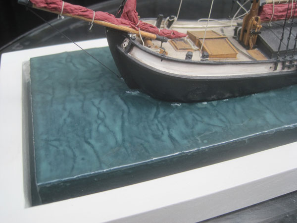

Das neue Wasserbett der Tjalk. Diesmal habe ich über die dunklere Grund-Farbe sehr stark verdünnte hellere im selben Farbton fließen lassen, bevor ich mit Klarlack versiegelt habe. Ich schwanke in der Bewertung.
Man muss bei der Bewertung bedenken, dass dieses Wasserbett nicht für draußen oder gar für eine Fotografie unter dem richtigen Himmel, sondern für die tendenziell wesentlich dunkleren Innenräume gedacht ist.
So sieht es im Regal aus:
Was meint ihr?
Sonntag, 4. Juni 2017, 15:04
Moin Schmidt,
Im Dunklen geht's ;)
Vom Gefühl her fände ich es anders herum sinnvoller - also eher eine etwas hellere Grundfarbe, die Du später mit einer etwas dunkleren Farbe behandelst. Damit ergäben sich dann etwas hellere Wellenkämme und ein dunklerer Grund...
Lars
