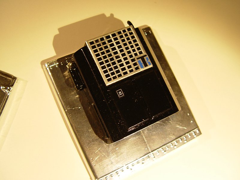

Doch zunächst zum Kühlaggregat.
Nach einigen Fotos und der im Netz zugänglichen Gebrauchsanweisung gescratcht ein alter Brummer.
An die Trailerfront gebaut, die mit selbstklebender Alu-Folie aus dem Heizungsbau beklebt die nicht vorhandene Baremetal ersetzt.

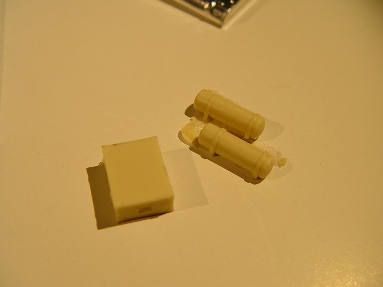

Unter dem Trailer fehlt der entsprechende Tank für den Betrieb des Kühlaggregates. Da habe ich aus der Elektroinstallation ein Rohr genommen und mit entsprechenden Endstücken in Resin bearbeitet. Der grosse Tank entspricht einem Vorbild-Foto für long-hauling.
index.php?page=Attachment&attachmentID=208685
Den Batteriekasten hab ich aus Resin gegossen und dazu gleich die zwei Ausgleichsbehälter am Achsgerät.

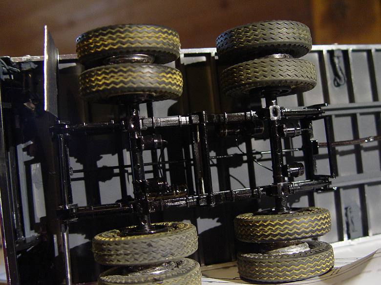

Das Achsaggregat habe ich etwas umgestrickt, damit die Achsen sich dem Untergrund anpassen können. Der Stand ist weit hinten. Die Spritzlappen sind aus schwarzem Tonkarton auf Drahthaltern mit Alu-Verzierungen.

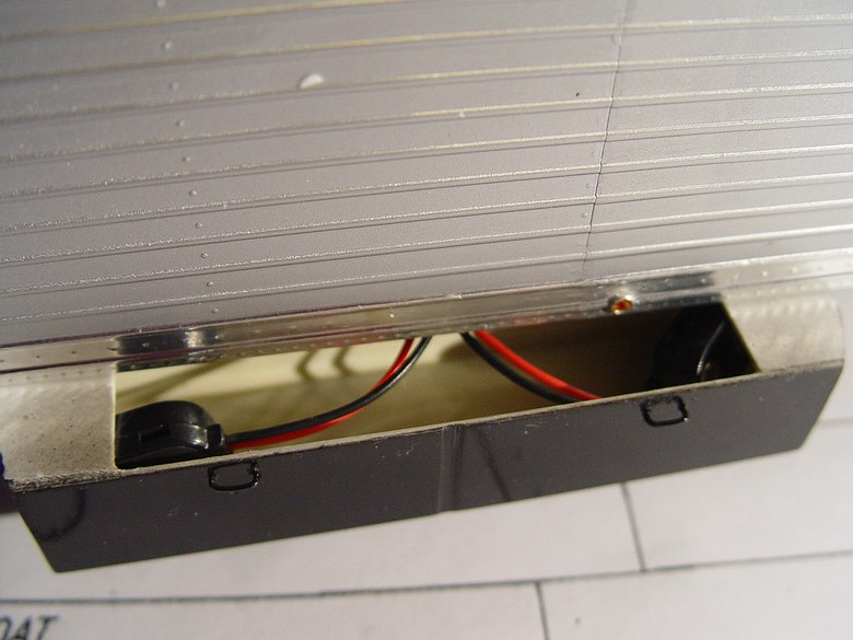

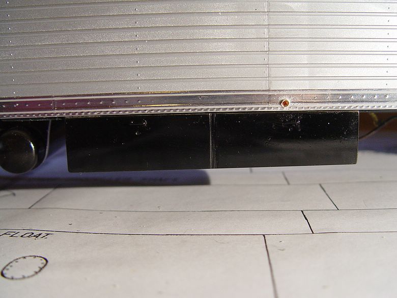

Unter dem Trailer hinter dem Tank ist auf der linken Seite ein grosses Staufach (nach Foto-Vorbild), das ich als Schubfach gemacht habe, um die Batterien unterzubringen (2x 9 Voltblock). Rechts ist das Reserverad, hier noch das Italerie-Teil, aber das kommt auch weg. Ich hab da ein schönes Bild gesehen, da waren vor dem Reifen noch 1 Paar Schneeketten griffbereit aufgehängt.

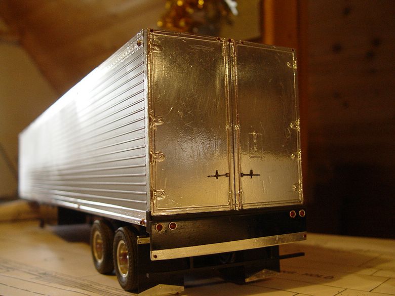

Bemalt hab ich den Trailer mit Felgensilber, das nicht sonderlich gut hält (bei einem anderen Modell hats bombig gehalten...alles gut entfettet...grrrr). Die Kanten habe ich wieder mit dem selbstklebenden Alu bekleistert, das ging ganz gut, und der Trailer sieht jetzt schon recht markant vor.
Am Heck ist ein breites Blech, das die Hecklichter aufnimmt und unterhalb der Türen einen Gummi-Schlauch (Schrumpfschlauch auf Draht) befestigt, um das Andocken an der Rampe sicher zu machen (Foto gesehen).

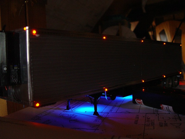

...so, schnell noch ein paar Bilder mit eingeschalteten Lampen.
Und ja, einen kleinen Gimmick hab ich doch hinzugefügt (kanns nicht lassen). Ein Foto eines am Truckstop tankenden Rigs hat mich darauf gebracht, und so fanden noch zwei blaue Unterflurlampen ihren Weg...sieht nett aus und nicht zuuu überdreht, wie tausende Lichter.
Die LED der Markerlights habe ich mit Widerständen für 12V-Betrieb versehen, so daß sie etwas weniger grell sind und nicht so unnatürlich aussehen.
Nur die Fahrlichter, Unterflurlampen und Hecklichter werden mit voller Leistung betrieben.

Die Sache mit dem Batteriekasten ist aus der Not gebohren, daß der Italerie-Trailerr keine beweglichen Türen hat. Wer in dem Maßstab sowas konstruiert, gehört :!! .
Zum Glück haben viele Trailer solche Kästen drunter, manche wesentlich grösser.

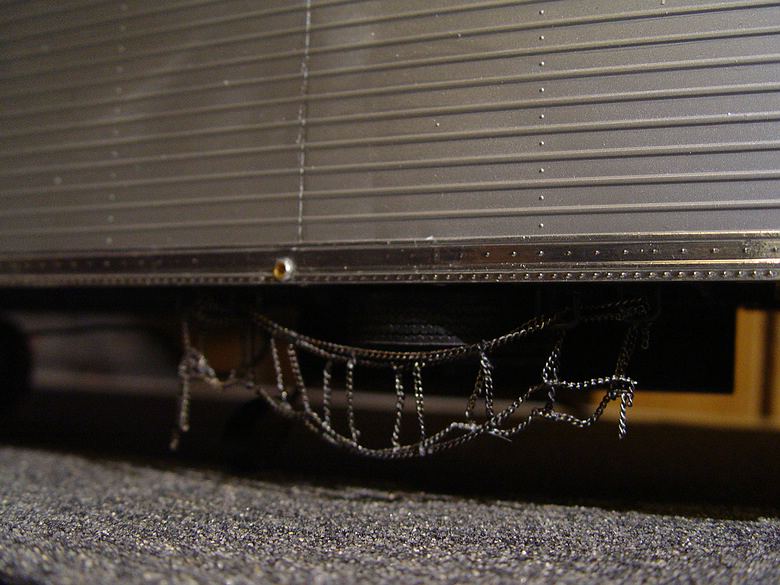

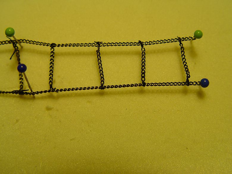

Auf der anderen Seite kommen die erwähnten Schneeketten hin. Eine ziemliche Fitzelei...Kette zuschneiden, mit Faden verbinden. Kleber, Farbe...
Unter dem Trailer habe ich diese schweren Haken angeklebt, über die die Ketten aufgehängt werden.
