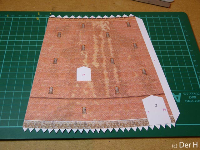

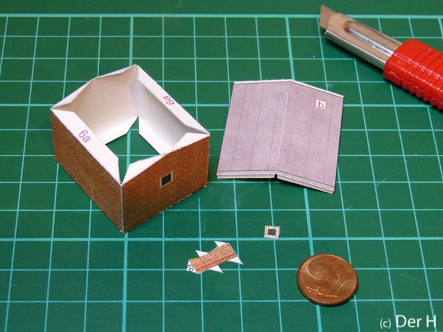

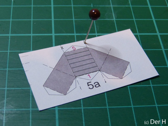

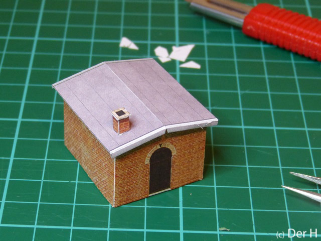

Begonnen habe ich mit dem kleinsten der Nebengebäude, hier die ersten Schnitte:

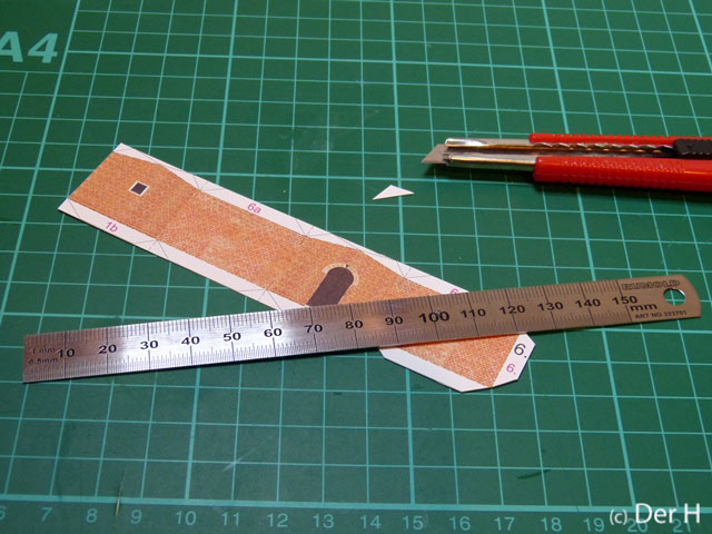

Das Gebäude besteht aus 4 Teilen: Wände, Dach, Schornstein und Schornsteinabdeckung:
Und so schaut es nach dem Zusammenbau aus:

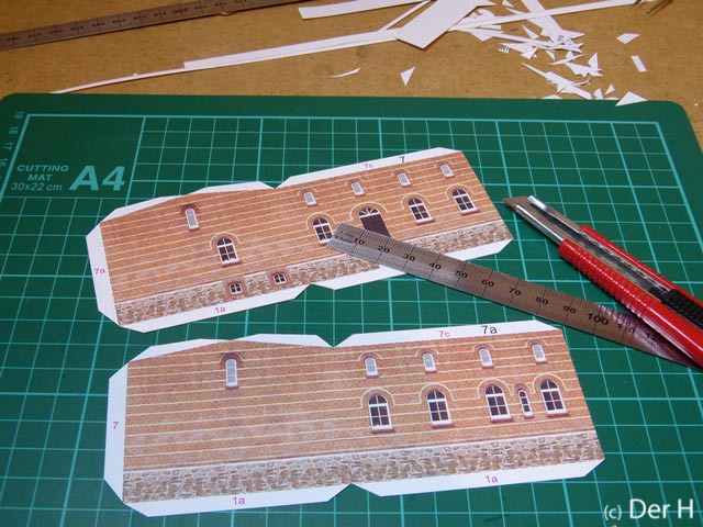

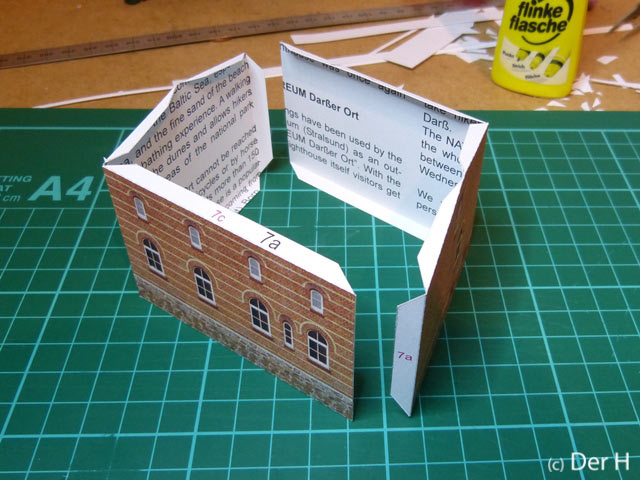

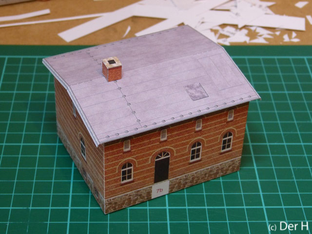

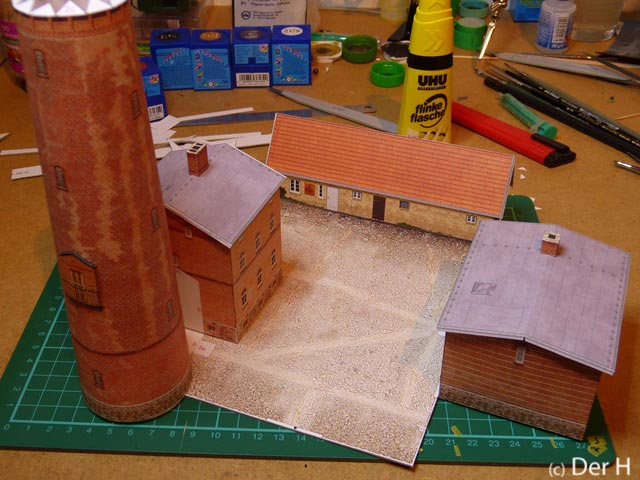

Danach habe ich mit dem Gebäude neben dem Leuchtturm begonnen. Hier bestehen die Wände aus zwei Teilen.
Die ersten beiden Gebäude sind fertig:
Soweit für den Anfang. Ich würde mich freuen, wenn der Baubericht auf Euer Interesse stößt und bin gespannt auf Eure Kommentare!

Montag, 24. November 2014, 04:44
Moin Henning
Die ersten beiden Gebäude sind fertig ? Noch nicht ganz, an den Gebäudeecken sind nun durch die Knicke helle Papierkanten zu sehen, die müssten noch kaschiert werden. :idee: Buntstifte sind wohl die beste Wahl dafür.
Die Häuschen sind aber wirklich Klein, für mich wäre das viel zu filigran :) .
Grüße - Bernd

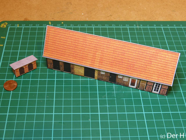

hier ging es ein wenig weiter und bei dem großen Interesse will ich Euch das nicht vorenthalten. Späktakulär ist es nicht, es wurden ein paar weitere Gebäude gebaut. Deshalb einfach ohne große Kommentare ein paar Bilder:

Sauber :ok: . Und im Vergleich mit dem 1-€-Ct-Stück kann man gut einschätzen wie klein die Häuschen sind, wirklich sehr filigran. Ich bin echt gespannt wie das Ensemble aussehen wird wenn alles fertig ist :) .

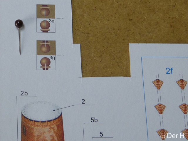

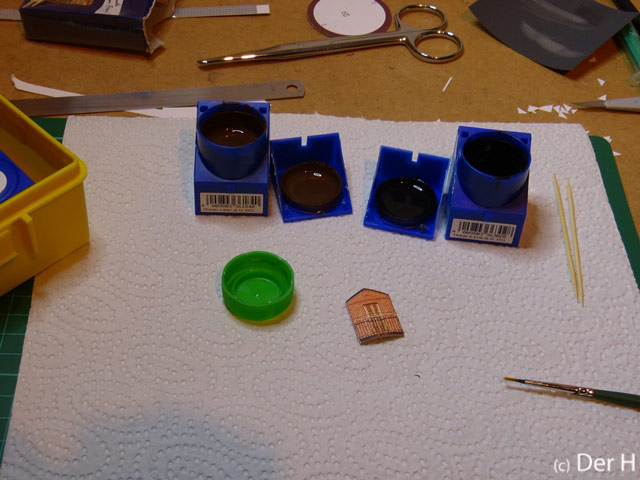

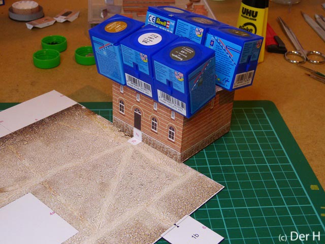

Der Sims mit der Tür wurde gemäß Bauanleitung auf den beiliegenden Karton aufgeklebt um eine Tiefenwirkung zu erzielen. Die Kanten des Kartons habe ich mit Streifen des Ziegelmusters aus einem nicht benötigten Teil beklebt.
Dann wurden die verbleibenden Kanten bemalt und der in Form gebrachte Sims aufgeklebt.
Auch an den Gebäuden wurden die ersten Kanten bemalt.
Zum Abschluss noch eine kleine Stellprobe mit der Grundplatte:

Samstag, 10. Januar 2015, 06:42
Moin Henning
Sehr fein der Bau, Super :love: .
Das Teil 2h wird wohl, so meine Vermutung, nur benötigt wenn man mit den Teilen 2g die Fenster vertieft einbauen möchte, und nicht nur zweidimensional wie auf dem Karton gedruckt. Das ist aber schon noch ein Stück filigraner, das ist was für später bei weiteren Bauten die du hoffentlich noch anfertigen wirst :) .
Grüße, Bernd
Samstag, 10. Januar 2015, 07:14
freut mich, dass Dir mein Bau so gut gefällt! :ok: Ja, das hast Du richtig gesehen, die Ziegelstreifen dienen optional zum Vertiefen der Fenster. Sowas kommt dann später mal...
Henning

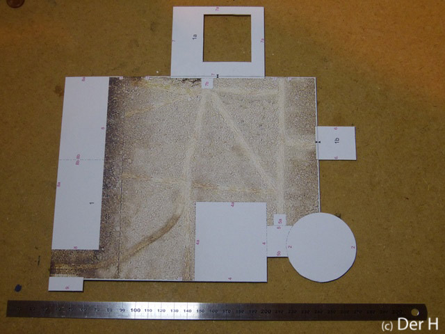

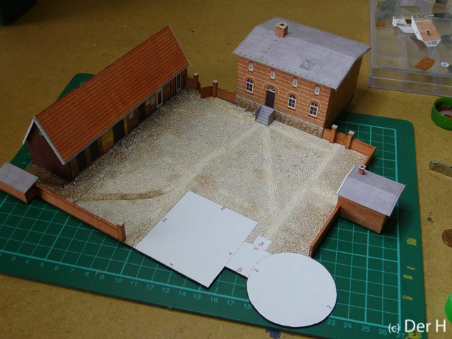

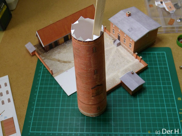

Die Grundplatte ist etwas größer als es der DIN A4 Karton hergibt, deshalb müssen für zwei Gebäude Erweiterungen angesetzt werden. Diese habe ich an der Kante geklebt und von unten mit einem Papierstreifen verstärkt.
So schaut die Grundplatte jetzt aus:

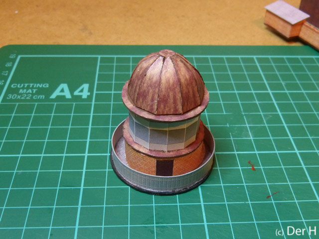

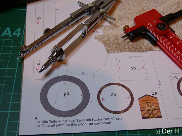

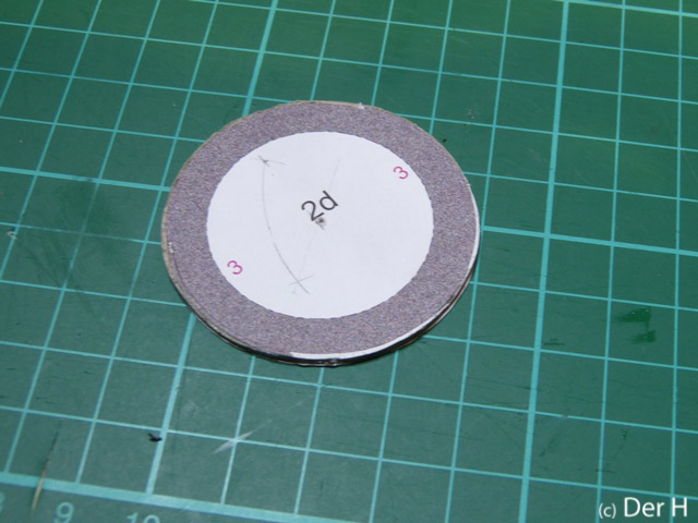

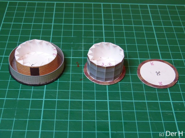

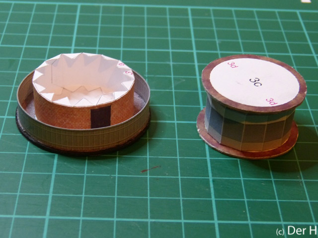

Dann ging es an die runden Teile. Der Aufbau des Leuchtturms besteht aus mehreren kreisrunden Zwischenböden. Die wollte ich eigentlich mit einem Kreisschneider ausschneiden. Dazu musste ich erstmal meine Geometriekenntnisse auffrischen um den Mittelpunkt zu bestimmen.

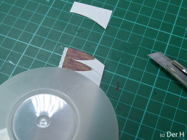

Das Ausschneiden mit dem Kreisschneider hat allerdings nicht gut funktioniert, der Karton war wohl zu dick. Also wurde auf eine Schere zurückgegriffen.
Aus den Zwischenböden und der Wand bzw. dem "Glas" entsteht der Leuchtturmaufbau (Kanten sind noch nicht alle gefärbt):

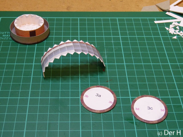

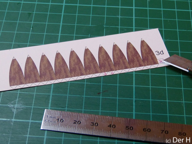

Auf das Ganze gehört jetzt noch eine Kuppel, hierbei handelt es sich dann um das komplizierteste Bauteil dieses Bausatzes:
Soweit für heute.

Mittwoch, 14. Januar 2015, 19:40
Moin Henning.
Du kommst ja gut voran. Ja, der Kreisschneider hat seine Tücken, besonders bei dickem Karton neigt er zum verziehen. Der Trick ist, immer mit nur leichtem Druck die Kreise mehrfach abfahren. Dabei ist der Zirkel möglichst senkrecht zu halten. Eine scharfe Klinge hilft auch, aber ich denke Deine ist mehr oder weniger fabrikneu.
Schöne Grüße,
Meine Projekte
Einführung Kartonmodellbau
Mittwoch, 14. Januar 2015, 20:59
Hallo Henning :wink:
nun, das kann sich ja schon sehen lassen. :ok: :ok: :ok: Einen Kreisschneider habe ich immer noch nicht und so greife ich zur Schere. Je nach Größe des Kreises wähle ich die Schere, eine längere Schere kann ich dabei besser führen, zumindest bilde ich mir ein, damit ganz gut zu Rande zu kommen. Der Trick besteht m.E. darin, nicht die Schere um den Kreis zu führen, sondern das Bauteil in die Schere zu drehen.
Beiträge: 1 102
Realname: Oliver
Samstag, 17. Januar 2015, 17:06
Genau das sollte so klappen.
Zu gleich muss ich auch schreiben das ich trotzdem mit Kreisen auf dem Kriegsfuß stehe :!!

danke für Eure Tipps und Hinweise. Den Kreisschneider werde ich dann nochmal an dünnerem Karton testen. Bei der Arbeit mit der Schere versuche ich auch, das Bauteil zu drehen. Wahrscheinlich lässt sich das besser führen, weil man es an dem Drehpunkt anfassen kann.

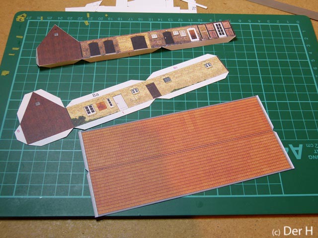

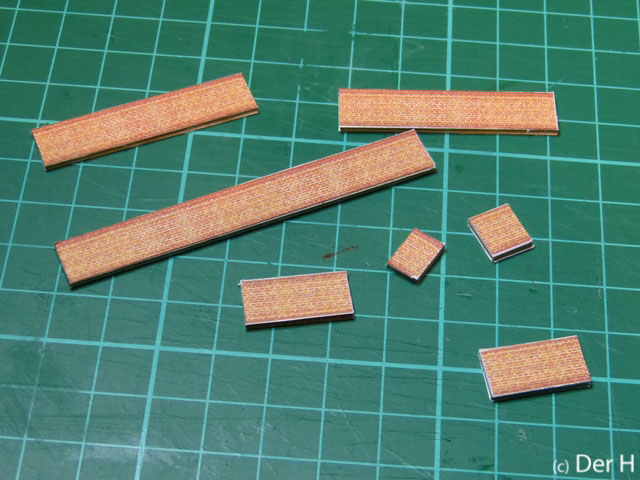

Hier ging es aber erstmal mit ein paar geraden Schnitten weiter. Die Mauern werden um passende stücke aus dem dickeren Karton geschlagen.
Die Pfosten, einmal in Einzelteilen und einmal das fertige Stück:

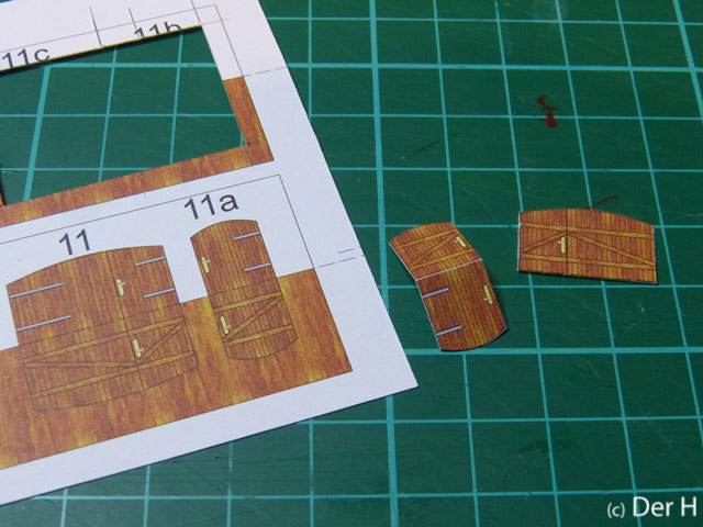

Dazu kommen dann noch 4 Tore:

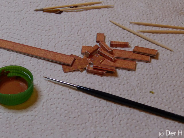

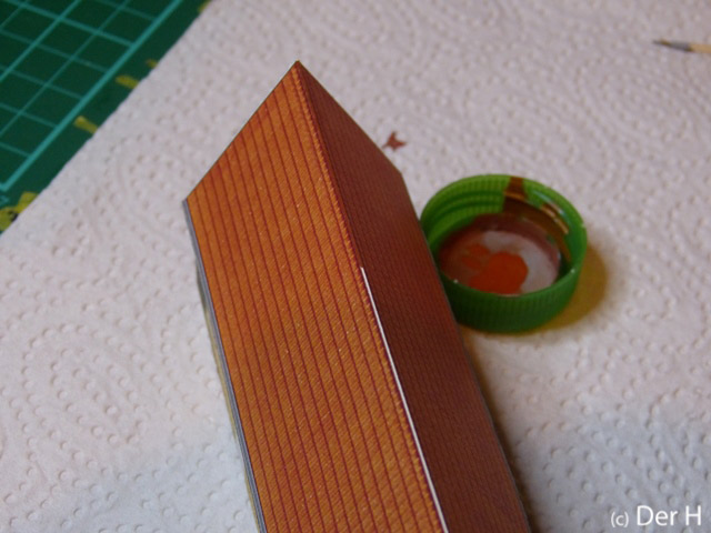

Bei den vielen Kleinteilen kommen ganz schön viele Kanten zusammen, die bemalt werden müssen. Nach dem Ausprobieren verschiedener Varianten komme ich mit gut verdünnten Revell Aqua Color am besten zurecht.
Das Ergebnis:

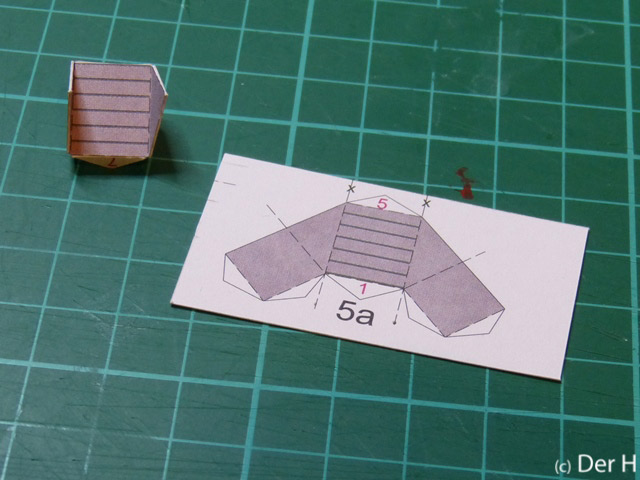

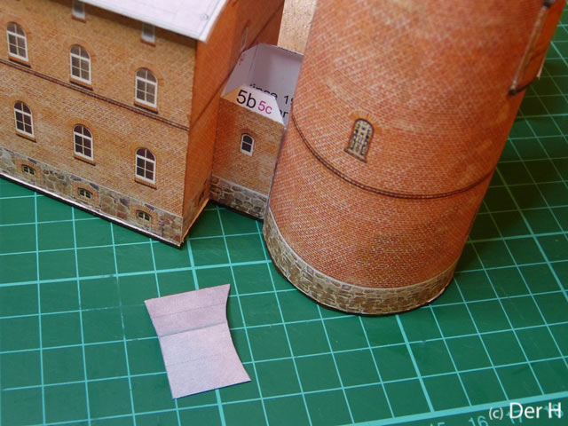

Zu zwei Gebäuden gehören Treppen. Diese werden aus einem Stück geklebt, die Stufen sind nur aufgemalt.
Bei den Treppen muss das Papier an zwei Stellen von der Rückseite geritzt werden, da es nach vorne hin geknickt wird. Die Position der Linie wird durch zwei Einstiche mit einer Nadel übertragen.

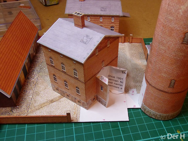

Nun kann die Endmontage der Gebäude und Mauern beginnen.

Sonntag, 18. Januar 2015, 12:44
Sehr schön Henning. :ok: Bei den auf der Rückseite zu rillenden Linien mache ich es genauso, 2 Einstiche und dann auf der Rückseite rillen. Eine Frage dazu. Hat Schreiber hier keinen gesonderten Strichkode für "vorne Rillen" und "hinten Rillen"? Bei den Modellen, die bisher von Schreiber hatte, war es wie bei allen deutschen Verlagen so. Auf den Fotos kann man es nicht genau erkennen.
Schöne Grüße,
Meine Projekte
Sonntag, 18. Januar 2015, 13:45
die Linien sind mit dem x gekennzeichnet. Die verschiedenen Falzarten und das Übertragen auf die Rückseite sind in der Anleitung gut beschrieben. Die Übersicht kann ich leider nicht mehr zeigen, die Anleitung ist auf die Rückseite der verwendeten Bastelbögen gedruckt.
Aktuell ist die Kuppel in Arbeit, schaut vielversprechend aus!
Henning
Sonntag, 18. Januar 2015, 14:10
hier kannst Du die Linienarten von Schriber sehen => klick
Henning
Sonntag, 18. Januar 2015, 16:53
Dann haben die das geändert. Früher standen gestrichelte Linien für "von hinten rillen", Strich-Punkt-Linen für "von vorn rillen" und Strich-Doppelpunkt-Linien für Klebepositionen. Bei HMV ist es immer noch so.

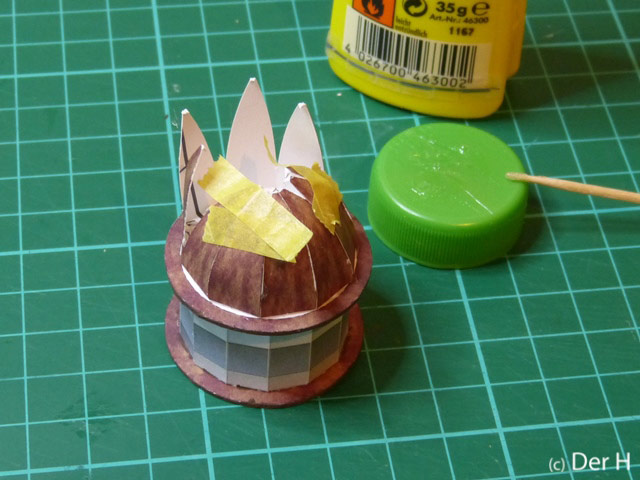

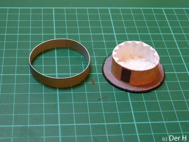

Sonntag, 18. Januar 2015, 21:35
Update 18.01.2015 - Teil 2
Hallo Modellbauer,
wie erwähnt habe ich an der Kuppel gearbeitet, mit dem Ergebnis bin ich sehr zufrieden, da ist heute noch ein zweites Update fällig :D
Zum Ausschneiden habe ich eine Schablone verwendet, der Plastikdeckel passte genau:
Dann habe ich den Ring zusammengeklebt und auf die Grundplatte geklebt. Das habe ich dann erstmal trocknen lassen. So hatte ich schon mal eine stabile Ausganglage. Dann habe ich die ersten beiden Kuppelteile verklebt.
Das ging erstaunlich gut, obwohl ja nur die Papierkante als Klebefläche dient. Dann habe ich jeweils nach einer ausreichenden Trockenpause rechts und links eine weitere Kuppelschale verklebt.
Das ging dann einmal ringsherum, bis die Kuppel geschlossen war. Auch wenn sie nicht ganz symmetrisch ist bin ich mit dem Ergebnis sehr zufrieden.
Henning

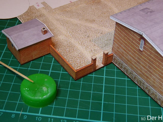

Die Lücken zwischen den Gebäuden wurden mit den Mauern und Pfosten geschlossen und die Tore wurden eingesetzt.
Den Turm habe ich zunächst ohne Kuppel aufgesetzt, so konnten die Klebelaschen am Fuss des Turmes gut mit einem langen Holzstab angedrückt werden.
Die Verbindungsmauern zwischen Turm und Nebengebäude habe ich zunächst an dem Gebäude angeklebt, um diese dann genau positionieren zu können. Passt aneinander und auch das Dach passt genau in die Lücke.

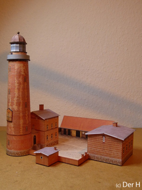

Und so schaut das fertige Werk aus:
Mehr Bilder gibt es in Kürze in der Galerie.
Dies war mein erstes Projekt im Kartonmodellbau. Es war sehr interessant mal mit einem anderen Werkstoff zu arbeiten und ich hatte viel Spaß an diesem Werk. Der Bausatz war für den Einstieg genau richtig und nicht der letzte Kartonbogen von mir. Ich freue mich, das Ihr mit Interesse und guten Tipps dabei wart! Vielen Dank! :thumbsup:
Henning
