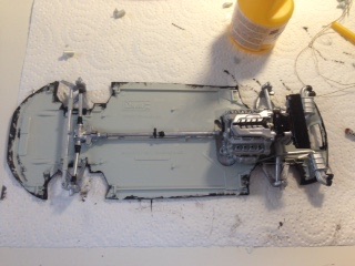

Guten abend Leute !
Es gibt neues!
Die Hochzeit ist vollbracht, der Motor erfolgreich auf das Chassis gesetzt.
Nicht verwundern lassen von den "unsauberen" spuren auf der oberseite des chassis. Dies wird man ja später sowieso nichtmehr sehen.
Die Radhausschalen sind mittlerweile auch schon schwarz, allerdings nicht zu meiner Zufriedenheit. Leider habe ich bei dem Mattschwarz immer wieder die Spuren des Pinsels deutlich sichtbar.
Bei den Radhausschalen und dem Unterboden mag das gehen, so sieht der Unterboden zwar aus wie 20 Jahre alt mit tonnen unterbodenschutz, aber besser als ganz versaut.
Habt ihr für mich zufällig Tipps wie ich das besser machen kann ?
Mit dem Airbrush bin ich leider noch nicht so gut vertraut, sodass dies vorerst noch nicht in frage kommt.
Wenn ich dazu komme stelle ich Heute Abend noch die Bilder von den Radhausschalen online.
Schönen Abend noch !
Robin

Samstag, 29. November 2014, 18:23
Ach, da fällt mir ein, der Unterboden bleibt NICHT komplett schwarz. Da wird nochmal überarbeitet.
Das wars von mir :D

Samstag, 29. November 2014, 18:24
Hallo Robin
Mit welchen Farben malst du? Ich habe eben den Paint Retarder von Tamina entdeckt, ob der aber bei anderen Farben geht, weiss ich nicht. Der bewirkt, das die Farbe "fliessender" wird, sprich die Pinselstriche verschwinden fast vollständig.
Michael

Samstag, 29. November 2014, 22:13
Grüß Dich!
Vielen Dank schonmal für deine Bemühungen mir zu Helfen !
Ich nutze die Revell Farben.
Denkst du das das damit auch geht ?

Samstag, 29. November 2014, 22:30
könntest versuchen mit wasser verdünnt aufzutragen oder eventuell auf grossen flächen anschleifen?
Samstag, 29. November 2014, 22:41
Mit wasser verdünnen ? Versuch ich morgen direkt mal. Das problem bei der farbe ist einfach das sie extrem schlecht deckt. Ist das typisch für die revell farben ?
Mit dem anschleifen könnte ich auch versuchen, aber so riesen Flächen habe ich ja nichtmehr.
Beim nächsten Modell werden es wohl die Tamiya sprühfarben werden. Wenn man dies mehrfach in ganz zarten Schichten aufträgt sieht es sicher gut aus.
Könnte ich eventuell bei den restlichen Teilen schon versuchen. Mehr wie versauen kann ich es nicht.
Mal schauen.
Danke schonmal für euere super Hilfe !
Schönen 1. Advent euch allen schonmal ! :rrr:
Robin

Samstag, 29. November 2014, 23:07
Halt stopp!!
Ja gut, aber welche? Aquas (eckige Plastikdöschen) oder die Email (runde Blechdöschen)? Die Emailfarben bloß nicht mit Wasser verdünnen!
Ansonsten würde ich Dir raten, für die Karosserie Sprühfarben zu verwenden. Am Unterboden sind Pinselspuren ja nicht ganz so tragisch aber an der Karosserie wird Dich das frustrieren. Du bekommst mit Sprays einfach ein besseres Ergebnis hin und es geht einfacher. Es gibt schon Modellbauer, die können so pinseln, dass es aussieht wie gebrusht, aber das sind absolute Profis. Die Tamiya TS sind wirklich gut, wenn vielleicht auch etwas teuer. Habe bisher fast alle meine Karosserien mit den Tamiya Sprühfarben lackiert.
Alex
Sonntag, 30. November 2014, 06:53
Hallo Robin,
der Anfang schaut schon mal ganz gut aus. Falls Du mit den Revell Aquas arbeitest, kannst Du die gut mit Fensterreiniger verdünnen. Dann fließen sie besser als beim Verdünnen mit Wasser. Für große Flächen würde ich Dir aber auch Sprühdosen empfehlen.
Henning
P.S.: Schau Dir mal diesen Baubericht von Dominik an, sehr empfehlenswert für den Einstieg.
Sonntag, 30. November 2014, 07:02
Grosse Flächen lackiere ich auch nur mit den Tamiyadosen oder mit Zero-Paints via Airbrush.
Meine Antwort bezog sich auf die Radhausschalen, da denke ich, ist die Fläche sicher klein genug um noch zu pinseln.
Michael
Ich habe keine Zeit, mich zu beeilen!
Sonntag, 30. November 2014, 08:57
Ich nutze für kleine Flächen und Kleinteile die Emailfarben von Revell und verdünne mit dem Verdünner von Revell.
Für die Karosse oder große Teile wie Unterboden nehme ich Farben von Gunze oder Zero Paints und brushe diese.
Sonntag, 30. November 2014, 11:24
Also ich nutze die Revell farben in den runden Blechdöschen. -> Emailfarben.
Gut, also doch lieber nicht verdünnen.
Zum Glück habe ich heute noch nichts gemacht. :D
Ich werde mich Morgen daran machen die Tamiya TS Spraydosen zu kaufen.
Naja, den Unterboden und die Radhäuser werd ich jetzt so lassen, für mein nächstes Modell weiss ich aber Bescheid :)
Meine Karosserie vom R8 soll übrigens Kupferbraun werden und passend dazu werde ich im Innenraum ein paar Farbliche akzente passend dazu setzen.

weissnix
Sonntag, 30. November 2014, 11:32
ja robin es ist leicht: nimm rallymattschwarz in der dose und sprühe die unterböden, geht schneller und sieht um lichtjahre besser aus, als jegliche pinsellackierung -
von der mühe der pinselei mal ganz abgesehen, die man sich dann spart...
Sonntag, 30. November 2014, 11:57
Man Lernt nie aus :)
Ich hatte mir eigentlich erhofft das es mit Pinsel einfach gründlichr aussieht, was wohl in die Hose gegangen ist.
Hätte ich da vorher mal darüber nachgedacht, wäre das eigentlich denkbar gewesen mit den Pinselspuren.

Sonntag, 30. November 2014, 19:58
Robin, die Emailfarben kannst Du natürlich auch verdünnen, empfiehlt sich auch bei Pinselarbeiten. Aber eben nicht mit Wasser. Passende Verdünner für Emailfarben wären z.B. Terpentinersatz oder Feuerzeugbenzin. Oder eben das Color Mix von Revell, was technisch wahrscheinlich auch etwas Benzinartiges ist. Nur Kein Nitro-Verdünner, das greift Dir den Kunststoff an. Im Modellbau kommen aber mittlerweile zunehmend die wasserverdünnbaren Acrylfarben zum Einsatz, deswegen vermutlich auch das Mißverständnis von Martin, der Dir zu Wasser geraten hat. Das geht nur mit wasserverdünnbaren Farben.
Zu Deinem 2. Problem mit den Decals (= "Wasserschiebebilder" - Fotoätzteile sind was Anderes)
Im Prinzip alles richtig gemacht bis auf Punkt 5. Das Löschpapier nicht direkt auf die Decals drücken sondern nur den Rand vorsichtig damit abfahren, um das überschüssige Wasser aufzunehmen. Alternativ geht auch Küchenpapier. Wenn die Decals getrocknet sind, empfieht es sich, sie mit Klarlack zu versiegeln, damit sie dauerhaft halten.

Sonntag, 30. November 2014, 20:05
Alex

Ich war heute "einkaufen", soll so viel heissen das die Aussenfarbe des R8 endgültig feststeht.
Zusätzlich habe ich die Bremsscheiben schonmal vorbereitet.
und die Sitze sind auch fertig !
Hab mich dann heute noch hingesetzt und bisschen mit dem Airbrushen getestet. Werde mich Morgen dann also an den Rest der Innenausstattung machen, welche genau wie die Sitze Farblich mit dem Kupferbraun Akzente gesetzt bekommt.
Wenn ich es zeitlich schaffe werdet ihr Morgen bzw Heute Abend mehr davon sehen !

Schöne Fortschritte :ok:
Und die Akzente bei den Sitzen gefallen mir
Freitag, 5. Dezember 2014, 11:30
Uiuiui. Ich bin gespannt, wie die Kombination der Sitze mit der Außenfarbe harmoniert....

da bin ich auch gespannt, v.a. weil ich sehe, daß die bremsen und die sitze nach dem motto, "hab noch farbe, was kann ich noch lackieren" gemacht wurden... :whistling:

Die Wagenfarbe schaut gut aus, da würden meiner Meinung nach silberfarnene Sideblades gut dazu passen. Ist natürlich Geschmacksache. Aber Kupferfarbe auf Sitze?

Ich finde es ganz gut was du hier machst.
Allerdings wären größere Bilder noch besser zur Veranschaulichung.

Ich finde deinen Fortschritt auch gut ;) aber die Bildergrösse von 800X800 darfst du ruhig ausnutzen.
