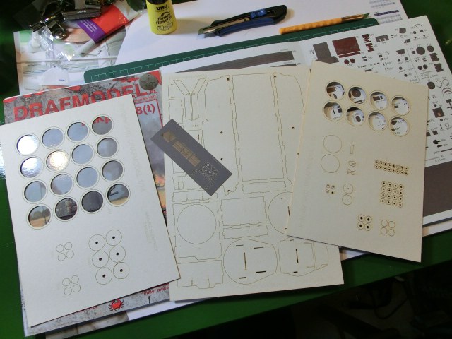

Hier mal ein Eindruck des Modellbogens und der Lasercutteile:

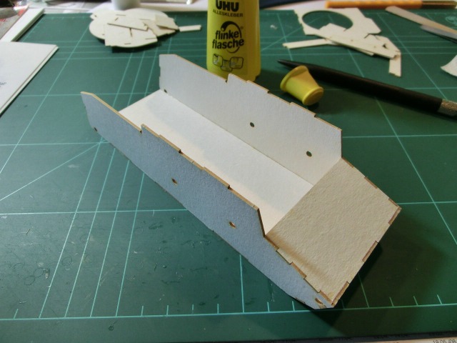

Los geht es mit der Unterkonstruktion der Wanne und des Turms.
Die Teile bestehen aus 1,5mm Finnpappe und lassen sich leicht aus den Platten lösen. Es sind lediglich die Stege zu entfernen. Die Teile selbst passen hervoragend.

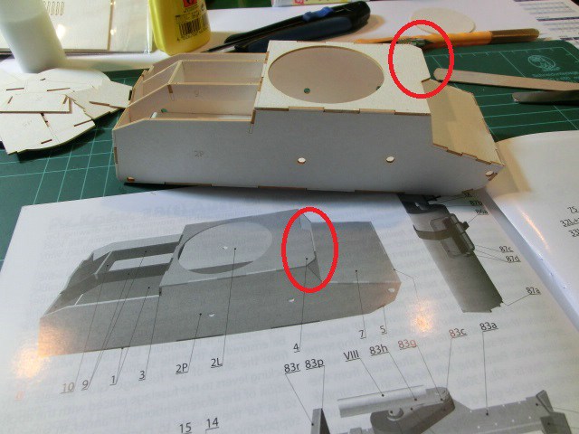

ACHTUNG! Für alle die sich vielleicht ebenfalls an diesem Modell versuchen wollen: Die Lage der Ausbuchtung des Erkerdaches ist in der Bauskizze auf der falschen Seite. Sie gehört auf die linke Fahrzeugseite und nicht nach rechts. :thumbdown:
was für ein grober Schnitzer seitens des Herstellers! Umso wichtiger Dein Hinweis für alle Nachbauer.

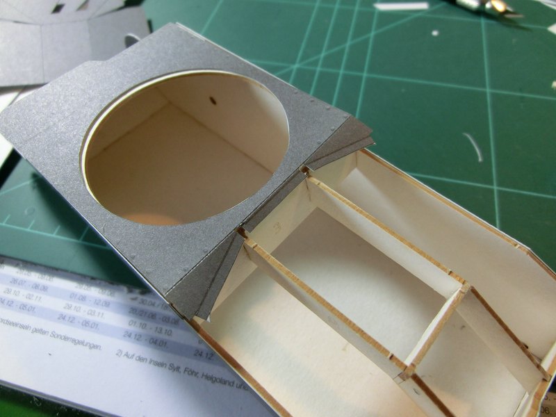

Hallo miteinander.
Zurzeit benutze ich den 38t als Füllarbeit, wenn der Kleber für die Spanten meiner Cleo trocknen muss. Heute hat die Wanne ihr Kleid bekommen. Die Passgeneuigkeit ist sehr gut. Vorgehensweise: Teil ausschneiden und knicken. Dann den Unterbau so aufsetzen, dass alles passt. Gut festhalten und eine Seite mit Kleber einstreichen und fixieren. Danach eine Fläche nach der anderen aufkleben.
Jetzt trochnet das Ganze schön vor sich hin.

aber sagemal meinste nicht, das Du die Deckplatte einfach drehen kannst, somit der Fehler nicht beim Hersteller liegt (180°)

Schon geschehen. War auch nur der Hinweis für andere.

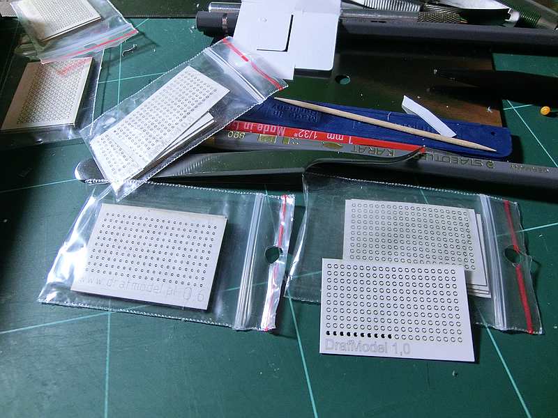

Zurzeit überlege ich noch, ob ich die Nieten plastisch darstellen soll. :S Ich sehe schon jetzt die Komentare wie "Natürlich" oder "Mach mal". :whistling: Allerdings wäre Kantenfärben bei diesen Kleinteile der Horror. Mal sehen, ob ich noch Tonkarton in einem annähernden Grauton bekomme. :idee:

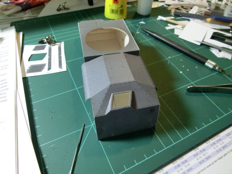

Nach dem Feierstress und der Beseitigung der Geschirrberge konnte ich ein wenig an meinem 38t weitermachen. Bei der Anpassung des Wannendachs habe ich festgestellt, dass der Konstrukteur die Träger der Motorraumabdeckung und die Seitenwände nicht berücksichtigt hat. Hier ist vor Montage die Schere bzw. das Skalpell anzusetzen.
Die Frontseite macht dagegen keine Probleme.
Auch die Motorraumabdeckung macht trotz der etwas komplizierteren Geometrie keine Probleme. Die gedruckte Abdeckung des Lüfters habe ich gegen ein Lasercut-Teil ersetzt. Alles passt wunderbar zusammen.

Um nicht der Monotonie anheim zu fallen, habe ich begonnen nebenher immer mal eines der Räder zusammen zu bauen. Der Kern besteht aus 3 Ringen 1mm Pappe (Lasercut). Darauf kommen die bedruckten Ringe. Hier ergibt sich aber leider eine Abweichung. Die äußeren Ringe sind größer als der Kern:
Was ist nun richtig? Also den Streifen der Lauffläche ausgeschnitten und auf die Ränder der überstehenden Ringe geheftet. Die Breite passt super, aber in der Länge fehlen fast 2mm. Also wieder runter mir dem Streifen und die überstehenden Ränder abgeschnitten, sowie den Streifen diesmal verklebt. Jetzt überlappen die Enden sich ca. 1mm. Die Wahrheit läge also irgendwo dazwischen. Ergebnis: Für die Laufflächen werden die überstehenden Ränder abgeschnitten und die Länge der Streifen der Lauflächen am Rad angepasst.
Da innen kaum Überstand vorhanden ist, habe ich es so gelassen und die beiden inneren Ringe der Felge eingepasst. Beide Streifen sind für den inneren Kreisdurchmesser zu lang und müssen entsprechend gekürzt werden. Ich mache das direkt am Rad, kurz bevor ich die Ringe schließe. Die Breite der Streifen ist allerdings nicht breit genug. Im Original steht die Felge etwas vor. Das habe ich auf der später außen liegenden Seite auch so dargestellt. Dann fehlt jedoch auf der inneren Seite ein kleines Stück. Ich lass das jetzt aber so, da es später nicht zu sehen ist.
Was jetzt wahrscheinlich das nächste Problem wird, ist der Felgenring. Ich fürchte, dass er zu groß ist. Dazu aber mehr, wenn es soweit ist. Ansonsten habe ich die Scharniere aufgesetzt. Des Weiteren werde ich (dank shipboy2) zumindest an den gut sichtbaren Flächen die Nieten darstellen. Ich kann ja nicht hinter 1/72 zurückbleiben. Da ich keine farblich vorbehandelten greifbar habe oder herstellen konnte, nehme ich die in weiser Voraussicht beschaften gelaserten Nieten zur Hand. Sie werden dann bei Kantenfärben entsprechend mit behandelt.
Der Fummelkran der Nietenmontage ist eine helle Freude. Danke für die Vorlage, Shipboy. :!! Als nächstes bestelle ich mir eine Lupenbrille. ;)

Hab inzwischen auch Nieten gefunden, die zu 1:72 passen könnten.
Wie gross sind deine Nietenköpfe im Durchmesser ?
Montag, 5. Januar 2015, 12:41
Aktuell Nieten mit 1mm Durchmesser. Ich habe hier noch die Durchmesser 0,6/0,8/1,2 und 1,5mm hier liegen. Von den Kleineren werde ich sicher auch noch welche verwenden.

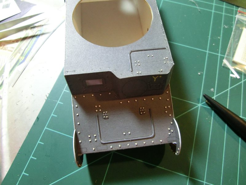

Schön das es gefällt. Es geht langsam voran. Ich habe den Bugbereich nun mit Nieten ausgestattet. Die 1mm Nieten ließen sich gut anbringen, wenn man mal davon absieht, dass sich ca. jede 7. durch wegschnipsen ins Nirvana verabschiedet. Die 0,8mm Nieten sind noch fummliger. Außerdem spaltet sich bei ihnen das Material. Nachdem mir dies einige Male am Modell passiert ist, bin ich dazu übergegangen die Nieten möglichst vorher zu spalten. Ich habe hier noch 0,6mm Nieten. Wie ich die verarbeiten sollte, kein Schimmer. Vorläufig brauche ich aber keine. Hier zwei Bilder des Fortschritts:
Ich werde wohl wieder was anderes in Angriff nehmen, bevor ich mit den Nieten weitermache.
