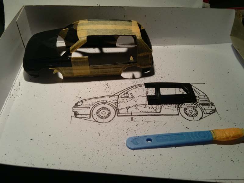

Da ist nun mein erster Baubericht :S
Wie gesagt ich bin Neu. hatte noch nie ein Bausatz in der Hand. Bitter zerreißt mich nicht in der Luft. Da meine Freundin Ihr erstes Auto verkauft hat, wollte ich es gerne Nachbauen. Da fingen die probleme an:
Golf 3 ( 3Türer gibt es nicht) :motz:
also 5 Türer auf 3 Türer für ein Neuling ;(
gefunden habe ich diesen
Forum von oben nach unten auf den Kopf gestellt, tips geholt...

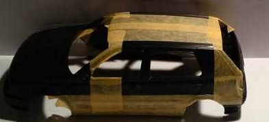

und das "Beil" ausgepackt und angefangen. Leider musste mehr raus als ich dachte. die ganzen Fenster passten nicht mehr. B Säule C Säule alles Falsch :heul:
Also nach hinten schieben und neu verspachteln aber irgendwie
doch mehr als gedacht. also schleifen spachteln schleifen spachteln..... naja hoffe es wird

Hi,
Na das sieht ja reichlich wild aus. Hast Du Dich wirklich an ner Zeichnung vom Golf 4 für nen Umbau an nem Golf 3 orientiert?
Hier wurde schonmal ein golf auf 3 Türen umgebaut. Das als Beispiel ergab deutlich weniger Spachtel und Schleifarbeit. Bin mal gespannt wie das hier weitergeht.
Gruss Patrick

Schaut schon mal interessant aus.
Dir ist aber schon bewusst dass dein ausgedrucktes "Vergleichsbild" einen Golf 4 zeigt!?

Das ausgedruckte bild sollte nur veranschaulichen, das ich das Fenster weiter nach hinten schiebe. Hatte zu diesem Zweck kein anderes Bild gefunden sorry.
Das mit den umbau der hier schon im Forum gemacht wurde. Den Bericht kenne ich, wollte aber gern die C Säule auch ändern wie beim Orginal. Da ist diese dünner als beim 5 Türen.

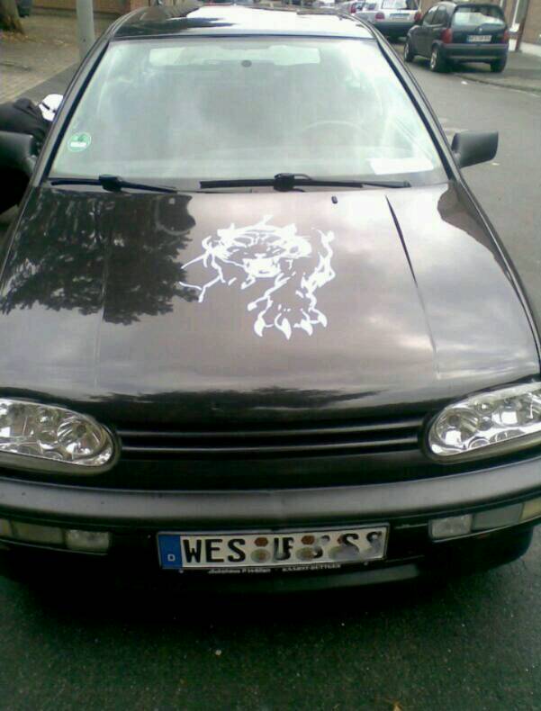

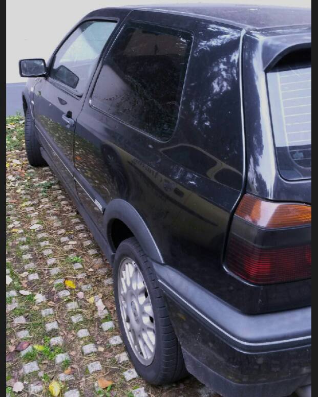

Mutig naja, das erste Auto von ihr war nun mal ein 3Türen :nixweis: . Mir bleibt nichts anderes übrig ;( .
Das ist aber leider nicht, das einzigste Sorgenkind.

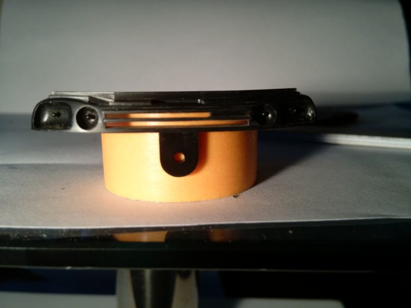

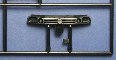

Gibt es ne Möglichkeit, so was zu realisieren?
Die original Vorlage ist noch vorhanden.
Mit freundlichen grüßen Michèl
Sonntag, 21. Dezember 2014, 14:29
Hallo Michèl
Den gecleanten Grill kann man einfach mit Profilen neu aufbauen, beim Hauben-Decor hast du die A-Karte gezogen, dafür musst du bei einem Profi ein Decal drucken lassen, weiße Decals kann man nicht mit 'nem normalen Drucker drucken :huh: .
Grüße - Bernd

Das Bild auf der Motorhaube schaut ja ziemlich scharfkantig aus, wenn du das plottern lässt auf brauchbare Folie brauchst du nur die Haube vorher weiß lackieren, Muster aufkleben, evtl sicherheitshalber nochmal dünn weiß drüber lackieren, schwarz lackieren, Aufkleber wieder runterreißen...
Sonntag, 21. Dezember 2014, 20:56
Hi,
Ich lasse für meine 1/87 Modelle die Decals immer bei Paul Arens ( www.individuelle-Modelle.de) herstellen.
Habe einige Decal-Zeichner ausprobiert und das ist meiner Meinung nach der Beste.
Der kann Dir dann auch Kennzeichen, Embleme etc mitmachen.
Habe bei ihm sogar schon die Golf GTI Sitzbezüge in 1/87 erstellen lassen.
ChriZ

Danke für den Link werde sicher drauf zurück kommen. Habe nur Angst, das das nicht deckt ( weiß auf schwarz)?
Runter ziehen nach den schwarz lackieren :S . Geht das ohne den Lack zu zerstören? Oder gibt es dünne Plotterfolie, die ich auf den Schwarzen Lack lassen kann? ( so war es am Orginal, für Modell leider zu dick.)

Sonntag, 21. Dezember 2014, 21:34
ich habe derzeit keine zeit, aber dann während der feiertage kann ich mal sehen, ob mein drucker noch von meinem laptop erkannt wird (läuft auf linux), da microsoft basierte rechner das nicht mehr tun und ich den drucker seither nicht mehr verwendet habe...
wenn das geht, kann ich auch weiß ausdrucken, falls du etwas anderes in der zwischenzeit findest ist es fein, sonst melde ich mich...
Sonntag, 21. Dezember 2014, 21:53
Hi,
Das deckt auf jeden Fall!
Probier es einfach..
Lg
ChriZ

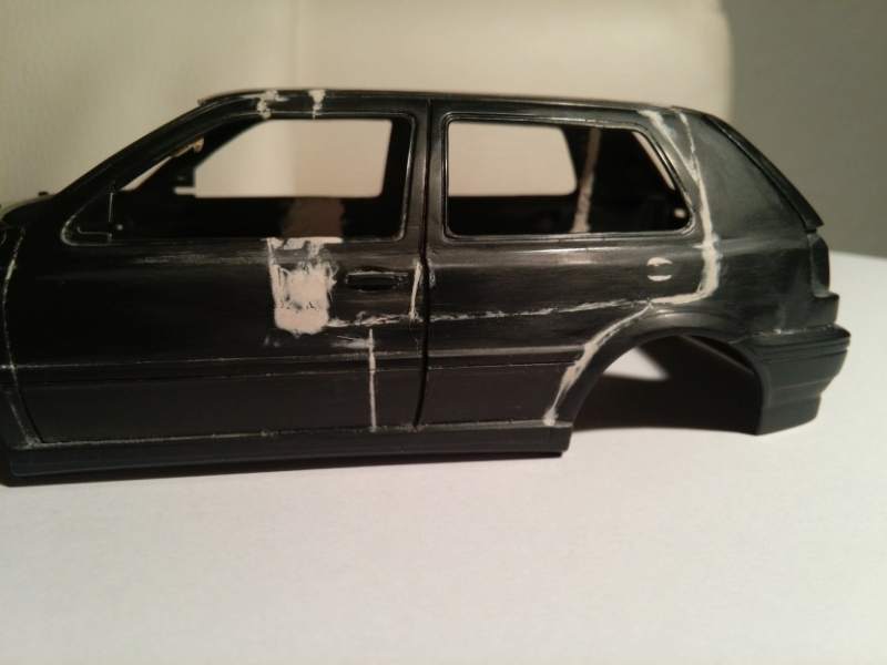

ist zwar nur ne Kleinigkeit, aber das schleifen an den Umbau hält ein wenig auf.

Den gecleanten Grill kann man einfach mit Profilen neu aufbauen.
Grüße - Bernd

Danke für das Angebot. Denke das ganze wird noch ein wenig dauern, bis ich soweit bin. Die Regenrinne und Fenstergummis neu modellieren, nimmt ein wenig mehr Zeit in Anspruch ( wobei ich den Dreh, noch nicht ganz raus habe). Dann alles noch verschleifen, nochmal spachteln ( Rewell spachteln fällt doch mehr ein als gedacht). Aber es nimmt Langsam Gestalt an.

michèl, nimm spachtelmasse für die echten autos - gibt es im fahrzegzubehör - das bleibt formstabil -
gibts als feinspachtel (weilßich-rosa) das ziemlich fein ist und recht hart, dann (was ich gerne verwende) kunststoffspachtel - das ist schwarz und kann mit dem messer fast wie polistyrol geschnitzt werden -
beide fallen nicht ein und sind sehr schnell trocknend - nach 20 minuten kannst du schon schleifen und ggf neu spachteln...
der link von peter ist nicht schlecht, aber erheblich weniger wurde dort auch nicht gespachtelt - und die neugravuren sind sicher anspruchvoller, als beim versetzen der ganzen b-säule...

Erstmal danke für den Link, bzw den Hinweis mit der Spachtelmasse.
Mit den neugravuren hat er es sich, ziemlich einfach gemacht. In dem er die ganzen Fenstergummis zu gespachtelt hat. Was ich aber nicht vor habe. Bleibe bei mein nachbilden, obwohl es sicher ein wenig unter gehen wird. Wenn alles schwarz wird, wobei ich hoffe, das es dennoch rauskommt mit seidenmatt und die Karosserie glanz.
Dienstag, 23. Dezember 2014, 17:16
Hallo Michèl
Neue Sicken zu ziehen ist nicht ohne, da braucht man eine ruhige Hand . Am besten machst du dir dafür eine Lehre, denn einfach so per Freihand rutscht man schnell mal ab und hat 'ne Furche wo sie nicht sein soll.
Der Grill ist jedenfalls schon mal sauber abgeändert :ok: .

Selbst dann rutscht man ab :bang: aber denke fürs erste mal geht es. Werde andere Seite noch machen, dann alles nochmals schleifen und Grundieren.
Hmmmmh. Da schaue ich mal zu.
Scratch-Arbeiten sind immer interessant.
Aber nicht wundern, über meine Vorgehensweise ( mein erstes Modell). Deswegen auch bitte um Geduld, wenn es mal länger dauert. :idee:

Da setz ich mich mal ganz entspannt dazu, das Elend hab' ich ja schon hinter mir. :D
Die Sicken sind wirklich das schlimmste, da hilft nur Geduld. Da ich schon die Pink Floyd Decals hatte drucken lassen, habe ich die C- Säule nicht mehr angefasst.
Im Nachhinein würde ich noch die Umrandung der hinteren Fenster mit zuspachteln, da diese ja im Original eingeklebt wurden. Glaube das könnte besser ausschauen.
Bei den Fenstern, bin ich mir auch noch nicht schlüssig. Da sie aufgesetzt sind. So wie du schon geschrieben hast. Meine Bedenken sind aber wenn ich die Gummi's zuspachtelt, die tiefen noch extremer sind :nixweis: . Hat jemand vielleicht noch eine andere Idee?

Ich bin zwar fast nur in 1/87 aktiv, aber auch da muss ich gravieren. So habe ich beispielsweise einen Golf 1 3-Türer von Brekina zum 5-Türer umgebaut.
Gravieren ist doch recht simpel, wenn man einen Blueprint auf die entsprechende Größe skaliert, ausdruckt und dann auf Evergreen Profile aufklebt und ausschneidet.
Damit habe ich die perfekte Schablone. Das gleiche Prozedere kann man übrigens auch für die Seitenscheiben anwenden. Dann passt alles..
