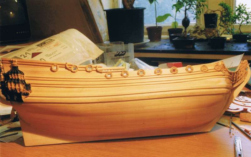

In etlichen Punkten hatte ich von Anfang an vor das Modell gegenüber den Vorgaben „aufzuhübschen“. Zum Beispiel:

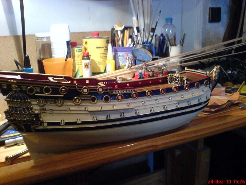

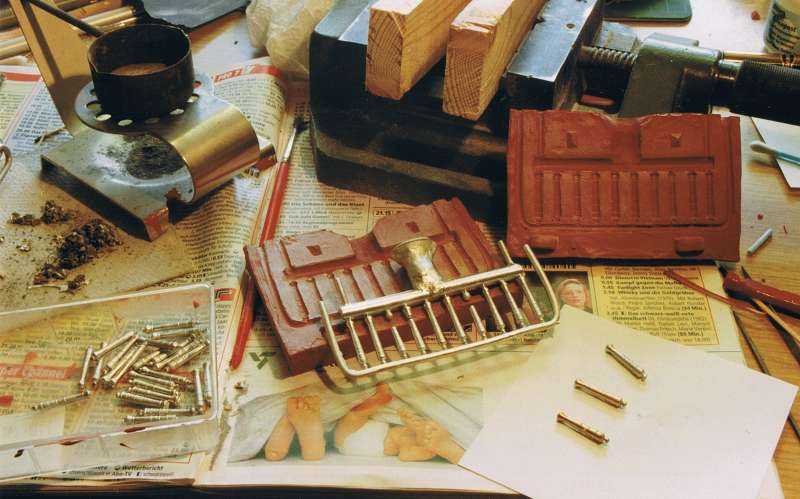

Komplette Breitseite Backbord mit geöffneten Stückpforten. Der Originalbauplan sieht das Schiff auf beiden Seiten mit geschlossenen Stückpforten vor. Das war mir zu langweilig, deswegen habe ich die Backbordseite mit geöffneten Stückpforten geplant. Nachdem der Versuch die dazu benötigten Kanonen aus Zinn zu gießen für mich nicht zufriedenstellend waren (siehe Bild),
musste ich eben 40 Halbkanonen aus Messing drehen.
weiterhin sollten die Kanonen an Deck entgegen den Bauplänen zumindest eine (wegen dem geringen Maßstab) angedeutete Takelung bekommen. Beim Baukasten sind keine Segel vorgesehen, da ich aber ein Segelschiff ohne Segel irgendwie sinnlos finde, bekommt mein Modell gereffte Segel (um nicht zu viel von der Takelage zu verdecken). Die Anker im Baukasten sind ebenfalls falsch und zudem nur zwei Stück. Bei meinem Modell sollen die Anker dem Original mehr ähneln, zudem gibt’s natürlich alle drei. Die Farbgebung entspricht meinem Geschmack und lehnt sich grob an die Farben des Airfix-Modells aus den 70er Jahren an und erhebt keinerlei Anspruch auf Authentizität. Aber mir fällt gerade auf, dass ich bis jetzt viel geschrieben und wenig gezeigt habe. Das wird sich sofort ändern.

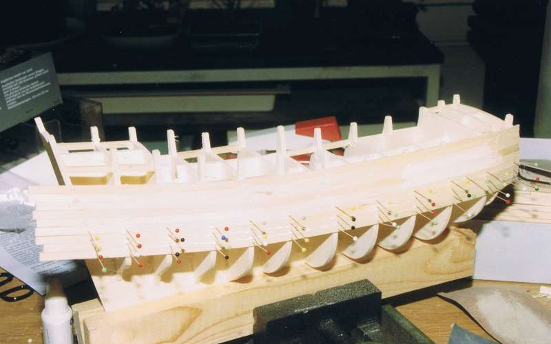

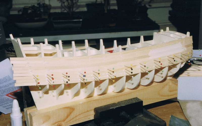

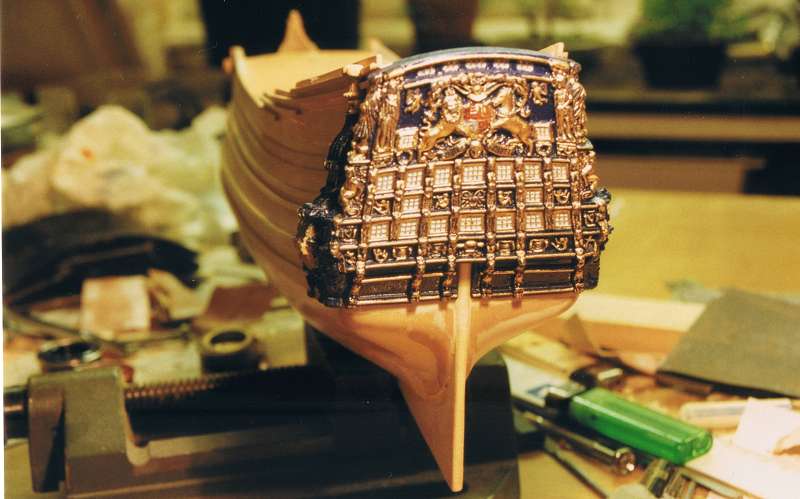

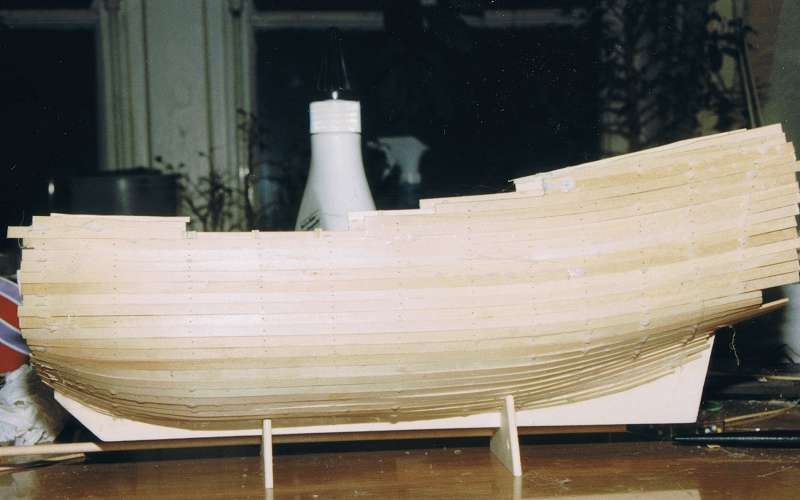

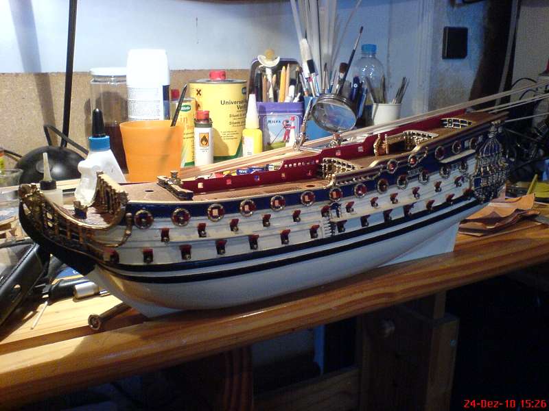

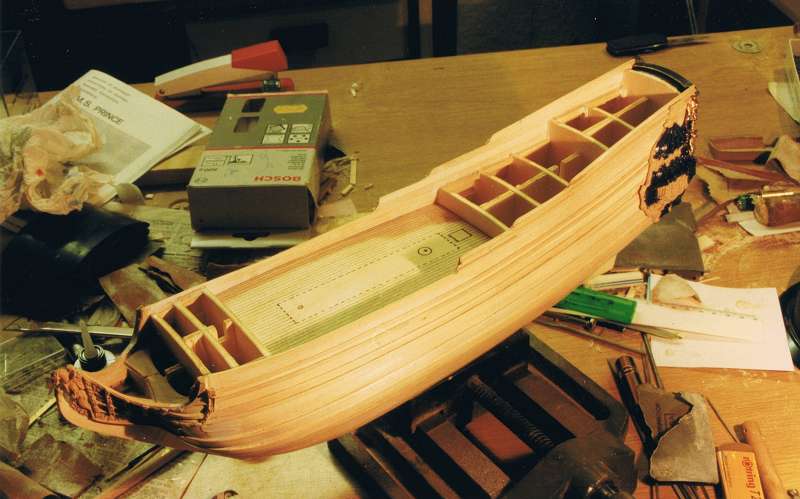

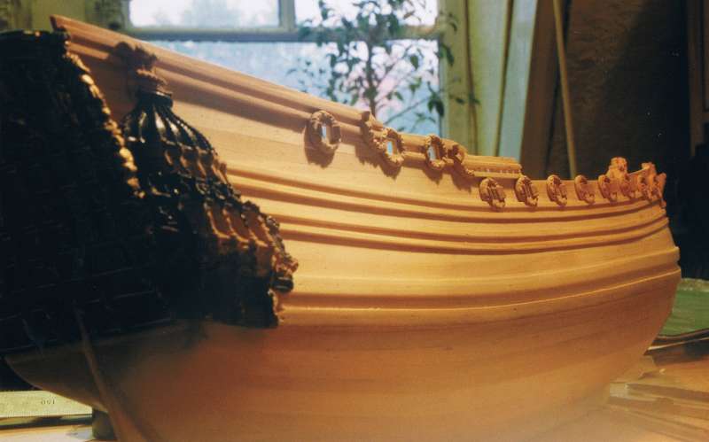

Hier nun die Anfänge von 1994:

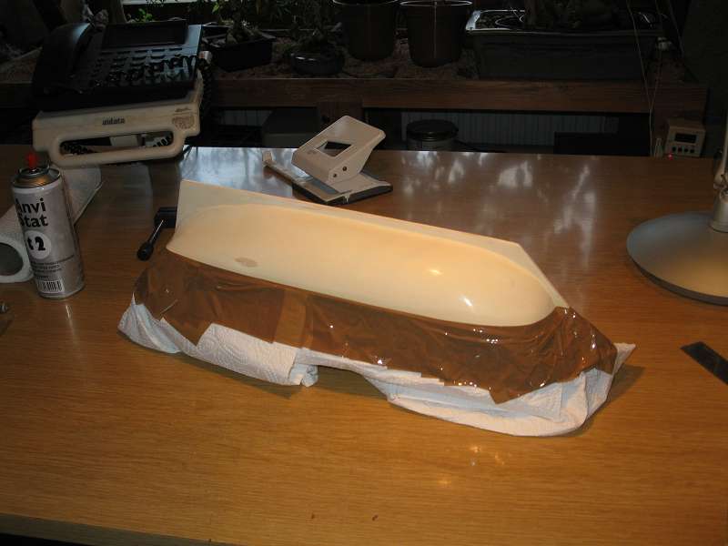

Wie schon Frank erwähnt hat, ist die Baubeschreibung Schrott. Aber wenigstens der fast DIN-A1 große Bauplan in Originalgröße hilft weiter. Den Aufbau des Spantenskeletts und die Beplankung fand ich eigentlich recht unproblematisch.
Auch die Bug- und Achterklötze aus Holzplastik sowie die Seitentaschen und der Achterspiegel passten bei mir erfreulicherweise ziemlich gut und mussten nur wenig angepasst und gespachtelt werden.
Die Position der Stückpforten ließ sich aus dem Plan herausmessen. Die offenen Stückpforten habe ich mit Bohrer und Vierkantfeile ausgearbeitet.
Die geschlossenen werden aus dem Holzplastik ausgeschnitten, geschliffen und einfach aufgeklebt.
Wie man sieht, ist inzwischen auch die Bemalung teilweise fertiggestellt und die selbstgedrehten Kanonen eingeklebt (Ich Trottel habe blöderweise zwischendurch keine Fotos gemacht).

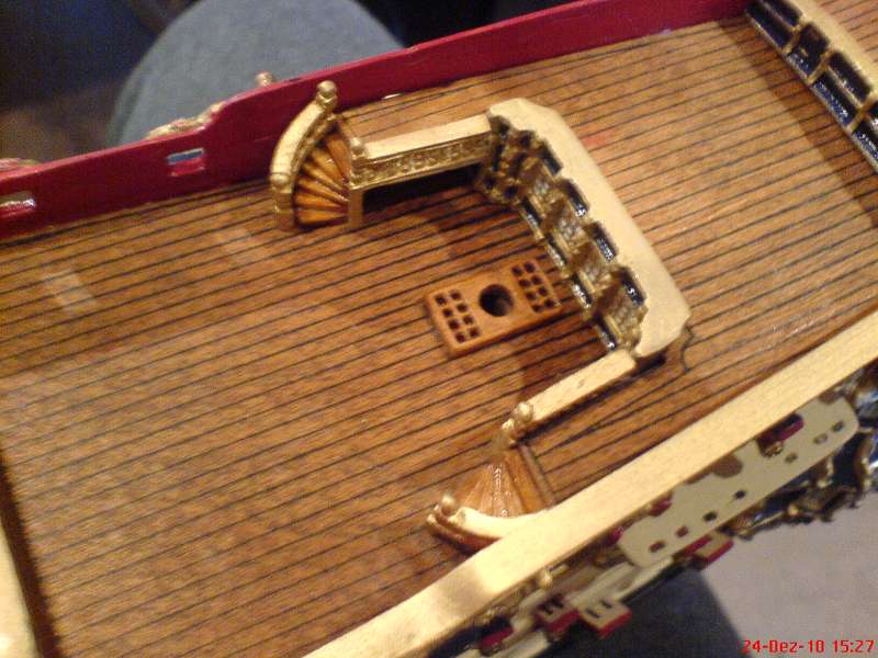

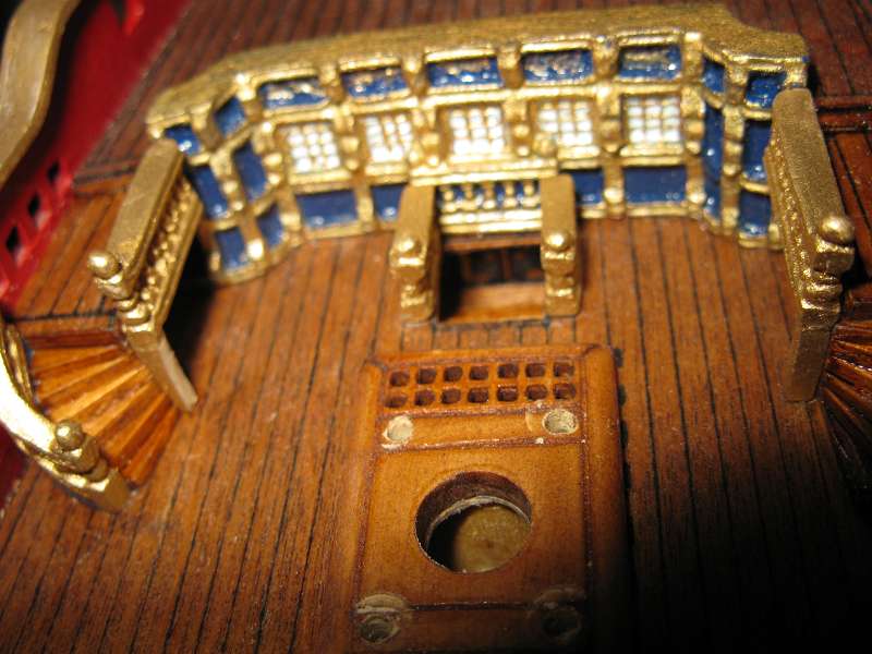

Als Nächstes kam die Montage der Decks und Aufbauten.

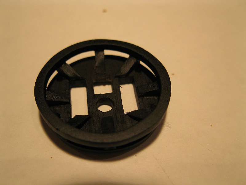

Die Wendeltreppen muss man sich aus Leisten 5x1,5 mm selbst bauen.
Das exakt hinzubekommen, damit der Bogen stimmt und die Treppe gerade ist, ist schwieriger, als es vielleicht den Anschein hat. Für die erste Treppe brauchte ich, bis sie einbaufertig war, 1,5 Stunden doch mit etwas Übung brauchte ich für die Letzte gerade mal 10 Minuten. Am meisten ärgerte mich, dass man die gestrichelten Linien für die Gräting noch sah, da diese ausnahmsweise zu klein war. Dazu später mehr.
Ansonsten auch hier im Allgemeinen gute Passform der Teile.
Auch wenn es sich um einen Bausatz handelt, muss man vieles, ohne oder mit wenigen vorgefertigten Teilen, selbst bauen. Hier nur ein paar Beispiele:

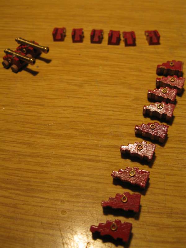

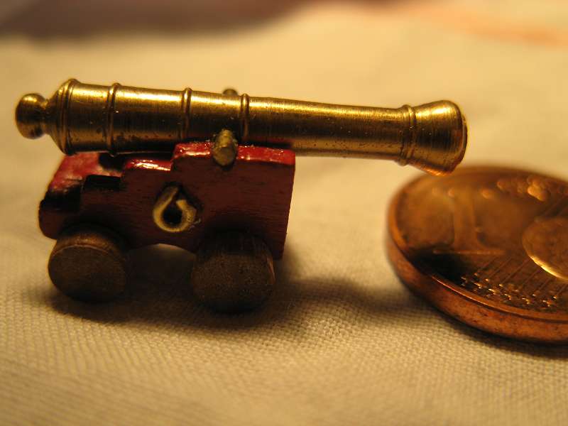

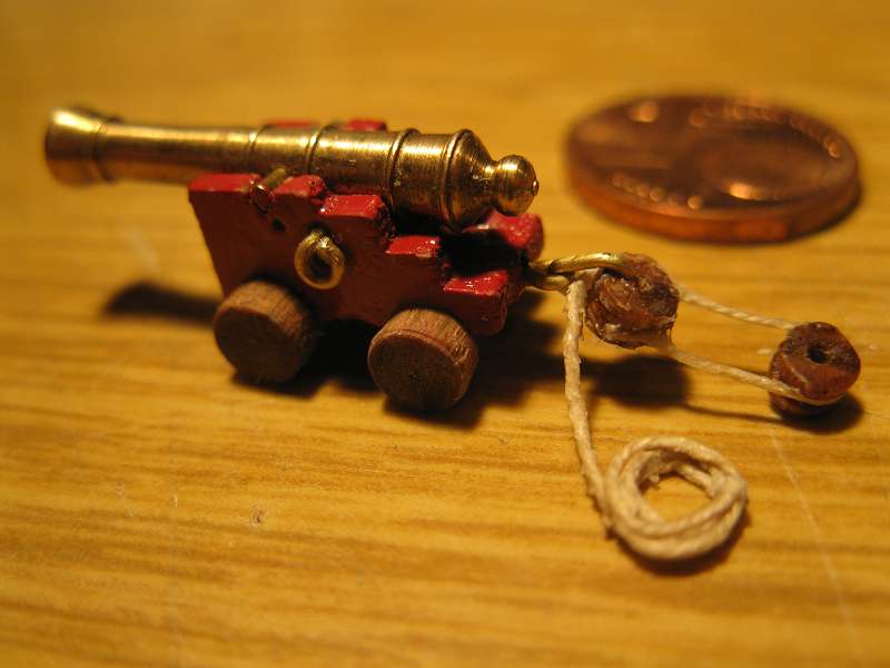

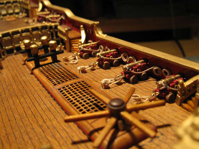

Als nächstes waren die Kanonen dran. Hier unterscheidet sich mein Bausatz von dem von Frank. Bei mir sind die Kanonen (Gott sei Dank) aus Messing und die Lafetten und Rollen aus Holz. Die Lafetten habe ich rot lackiert, die Rollen werden einfach angeklebt. Nur noch ein paar Messingringe seitlich dran (Durchm. 2 mm, natürlich nicht im Bausatz dabei)

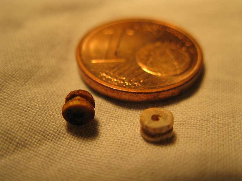

und schon konnte es mit der Kanonentakelung losgehen. Schnell mal 36 winzige Rollen gemacht (stöhn)
und diese mit ´nem bisschen mit Schnur umwickelt (OK eher hingezittert).
Dann noch das Brooktau gemacht (Zitat: „Ich brech´ mir gleich die Finger“)
Und schon hat man eine, zumindest rudimentäre, Kanonentakelung,
die in eingebautem Zustand
doch nicht schlecht ausschaut, oder?

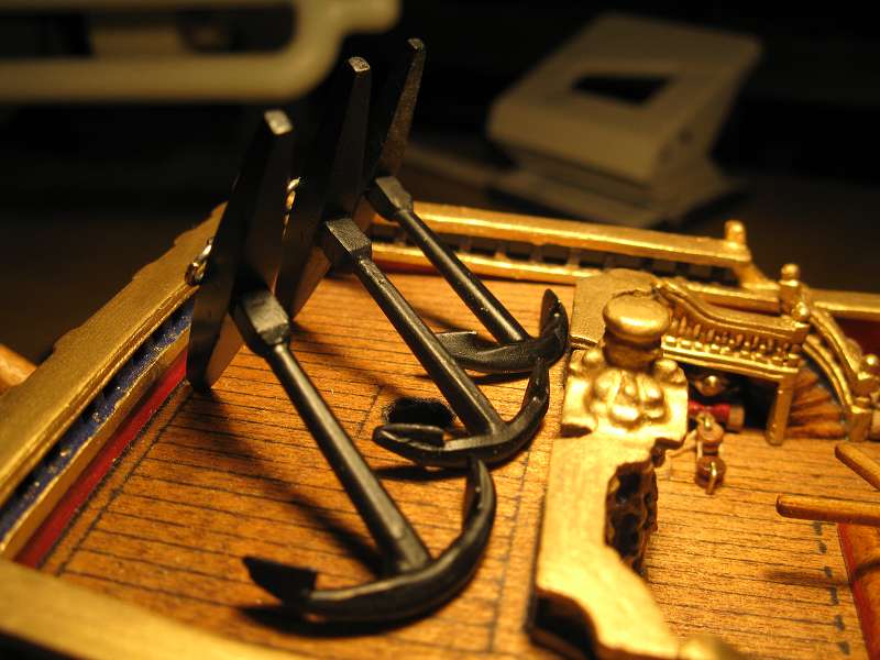

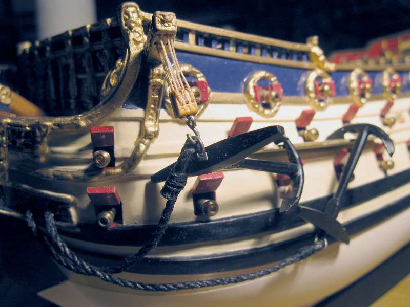

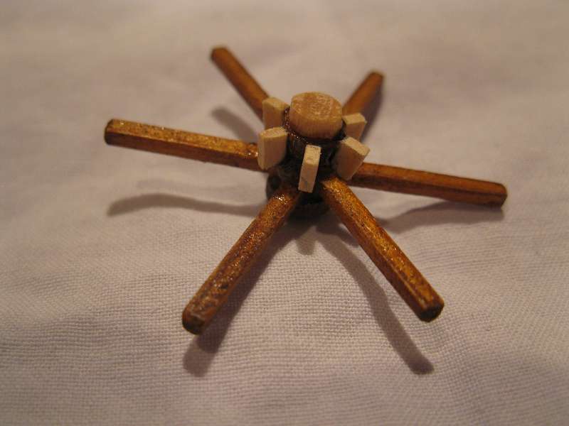

Das Thema Anker ist bei diesem Bausatz ein Kapitel für sich. Die, die original dabei waren, waren einfach nur – falsch. Ich richte mich bei den Details, was dieses Schiff angeht, hauptsächlich nach dem Werftmodell von Phineas Pett , welches im Science Museum von London steht.
Das dürfte ja wohl so ziemlich das Originalste sein, was man heute noch bewundern kann. Wie auch immer, auf jeden Fall sehen die Anker dort ganz anders aus und vor allen sind es drei. Was mich dann dazu gebracht hat. Die Anker entsprechend umzubauen.
ich glaube der Unterschied wird auf dem nächsten Bild deutlich.
So und nun das Ganze mal drei.
Nun soll man die Ankertaue einfach mal eben so aus sechs Stück Takelgarn 0,5 mm zusammendrillen. Hat so was schon mal jemand probiert? Und? Richtig geht nicht! Nachdem ich ungefähr 3 Meter Takelgarn verbraucht hatte, hatte ich immerhin die maßstabsgetreue Nachbildung des Gordischen Knotens ;) . Also habe ich mir lieber fertiges Takelgarn von 1,5 mm Durchmesser gekauft, dieses schwarz eingefärbt und dann verbaut. Nun sieht es recht ordentlich aus.
Die Anker sind zwar noch nicht richtig befestigt. Aber man gewinnt schon mal einen Eindruck. Auch gut zu erkennen, der Kranbalken. Das Gefummel mit dem Flaschenzug war dann noch mal eine andere Sache.

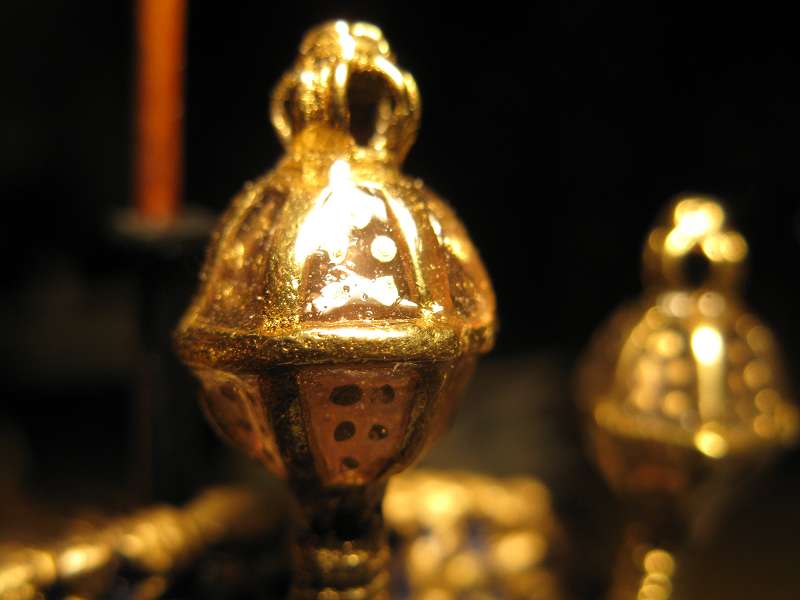

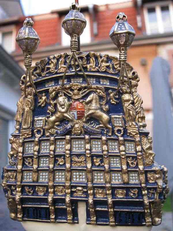

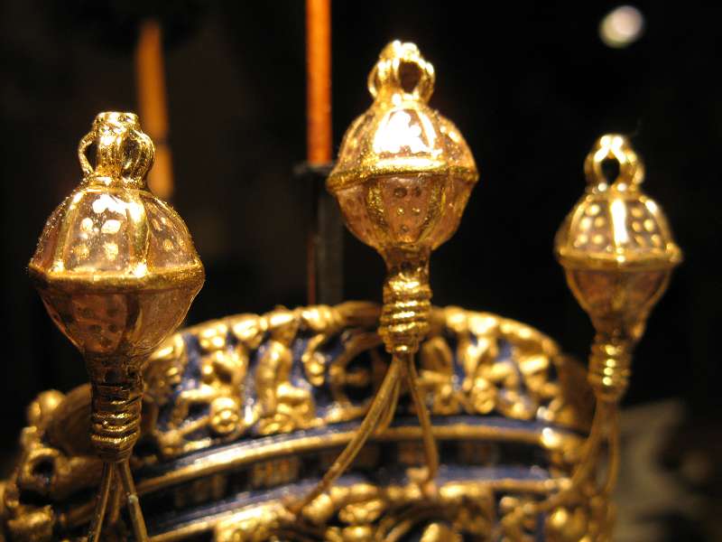

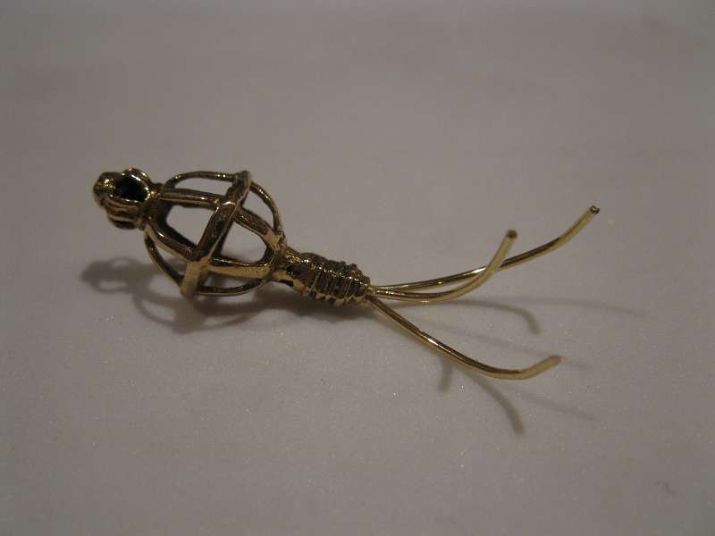

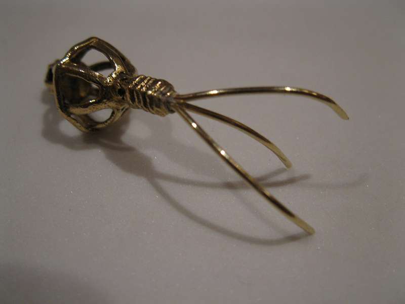

Da die drei Achterlaternen auch aus Messing bestehen, wollte ich sie ordentlich aufpolieren, damit sie schön glänzen. Jedoch waren sie nach der Politur so hell, dass sie eher silber- statt goldfarben glänzten. Also ein paar Tage oxidieren lassen und schon hatten sie den gewünschten goldenen Farbton.
Die Halterungen habe ich aus 0,8 mm Messingdraht gebogen, den ich zuvor auf die gleiche Weise behandelt hatte. Dannach musste ich nur noch die Löcher unten an den Laternen etwas aufbohren, die Drähte hineinstecken und mit Sekundekleber fixieren. Zum Schluss sah es dann so aus:
Die Gläser der Laternen sollten dadurch entstehen, dass man mit einem Pinsel etwas Vinilkleber (was auch immer das ist) auf die Laternenstreben pinselt, so das eine dünne Haut entseht, die dann das Glas darstellt. Ich bevorzuge für so etwas leicht verdünntes glasklares 5 Min. Epoxy, da es wie der Name ja schon sagt, in 5 Minuten aushärtet und zudem im ausgehärteten Zustand stabiler ist. Einfach mit wenig Lösin Universalverünnung und Härter anrühren und dann mit einem Zahnstocher so aufstreichen, dass ein möglichst dünner Film entsteht. Leider kann ich euch den Vorgang nicht mit Bildern zeigen, weil ich mal wieder, na ratet mal, keine Fotos davon gemacht habe :bang: . Danach habe ich mir aus den Revell Transparentfarben 730 und 752 ein schönes türkis angemischt, womit ich dann die ausgehärteten Gläser eingefärbt habe. Komischerweise ist dann, innerhalb von ein paar Tagen, das türkis zu einem verwaschenen lila mutiert (wohl irgendeine chemische Reaktion oder so). Ist aber auch nicht schlimm. Zum Schluss die kompletten Laternen noch mit Klarlack versiegeln, damit das Messing nicht wieder oxidiert und (gemäß Bauplan) auf jede Scheibe noch fünf goldene Punkte getupft. Jetzt kann ich auch wieder Bilder davon zeigen.
Jetzt nachdem auch die Laternen montiert sind, hier noch das obligatorische Bild vom kompletten Achterspiegel.

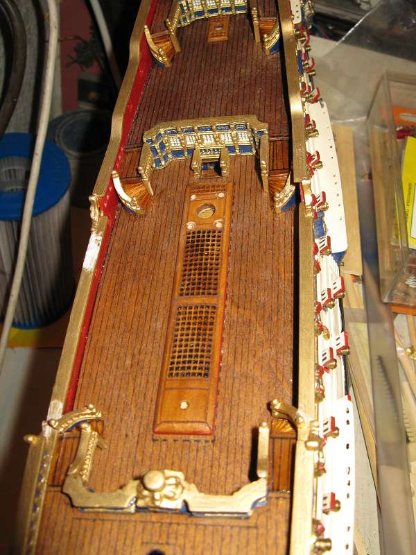

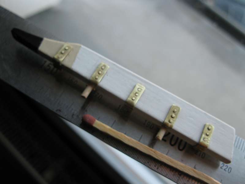

Jetzt wo der Achterspiegel fertig ist, konnte ich mich auch dem Ruder widmen. In der Bauanleitung stand, man solle die Ruderscharniere aufmalen . Das kam für mich natürlich nicht infrage. Ich erinnerte mich, dass ich noch irgendwo zwei, jedoch für den Maßstab des Modells völlig überdimensionale, Ruderscharniere aus Messing rumliegen hatte. Also aus den zwei Großen fünf Kleine gemacht.
Noch zusätzliche Löcher (Durchmesser 0,8 mm) gebohrt, auf das Ruder geklebt und dann Messingdraht in alle Löcher geklebt und abgezwickt.
Das Ganze dann noch überschleifen und schon hat man ganz akzeptable Nagelköpfe.
In eingebautem Zustand sieht das auf jeden Fall besser aus, wie aufgemalte Scharniere.

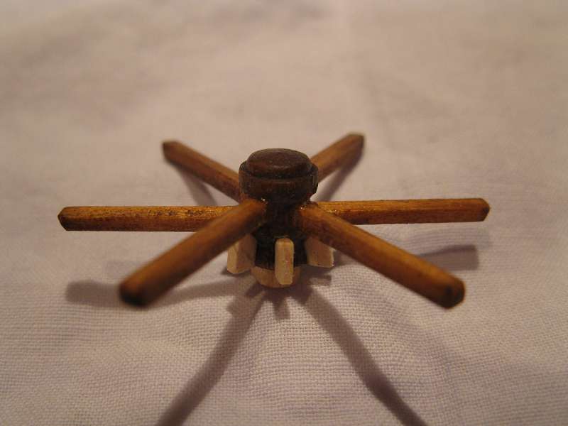

Nachdem die Decks montiert waren, baute ich mir eine sehr primitive Holzfigur. Ich nenne sie den Admiral. Der Admiral ist 12 mm groß, was im Maßstab 1:140 einem knapp 1,7 Meter großen Mann entspricht. Das Photo zeigt den Admiral Nr. 2 (also quasi den Vizeadmiral) weil mir der Erste leider verlorengegangen ist.
Damit habe ich dann die Proportionen der Decksaufbauten usw. überprüft und festgestellt, das die obersten Spaken des Gangspills in rund zwei Metern Höhe aus dem Kopf ragen würden 8|. Ich glaube nicht, dass es damals schon so viele Basketballer gab, die das Ding in der Höhe hätten drehen können ;) also habe ich das Gangspill entsprechend niedriger gemacht.

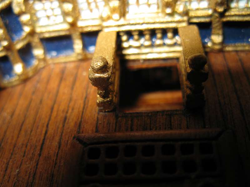

Ähnlich wie mit dem Gangspill erging es mir mit der Pforte an der Backbordseite des Schiffes. Bei genauem nachmessen stellte ich fest, dass diese in echt nur 98 cm hoch wäre. Soll mann da durchkriechen oder was?
Also Schnitzmesser und Nadelfeilen zur Hand genommen und das Ding größer gemacht. Man müsste zwar immer noch den Kopf einziehen aber die Proportionen stimmen jetzt auf jeden Fall besser.

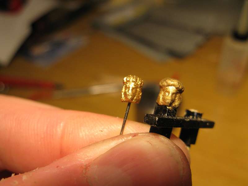

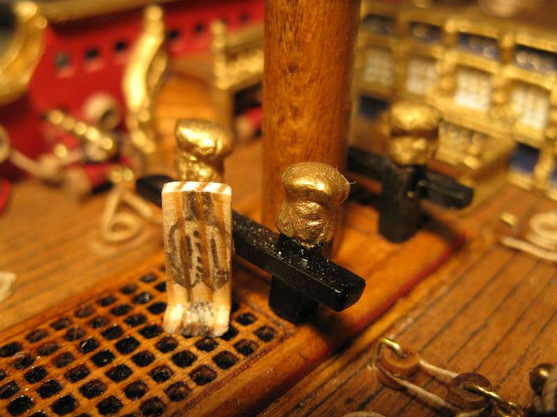

Auch die Zierköpfe der Nagelbank am Hauptmast kamen mir überproportional groß vor.
Auch beim Werftmodell der Prince sind sie im Verhältnis wesentlich kleiner. Also Schnitzwerkzeug geschnappt und den Dingern einen „Haarschnitt“ verpasst. Jetzt sind sie ca. ein Drittel kleiner
und passen, finde ich, besser zum Rest.

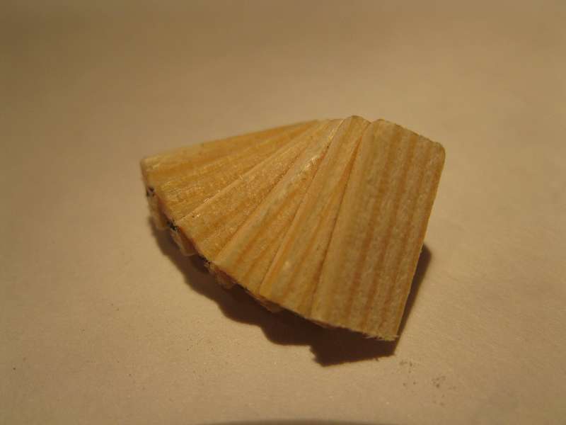

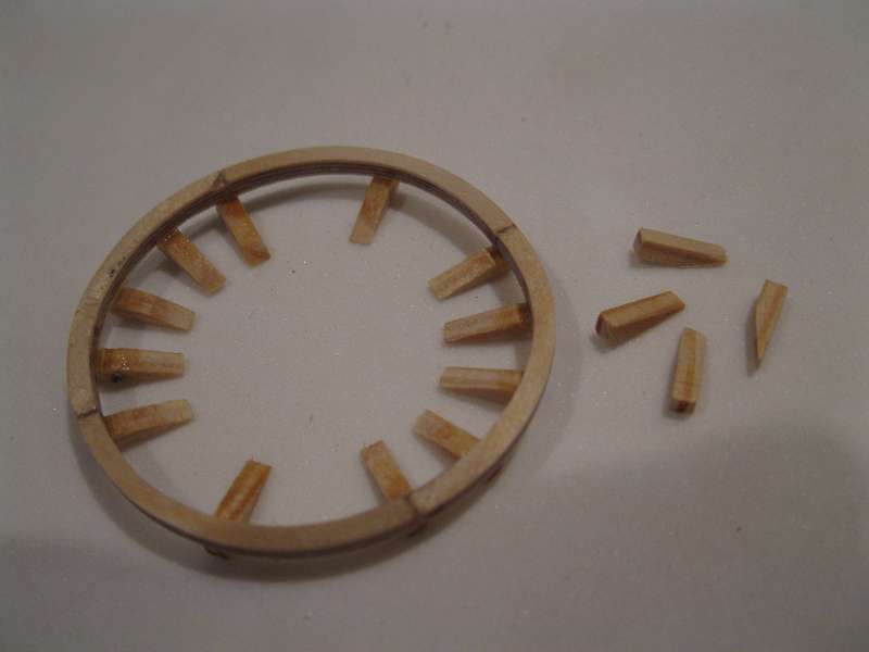

Dann ungefahr eine Bazillion kleine Holzkeile aus Vierkant 1,5 x 1,5 mm schnitzen (so viele deshalb, weil man bei zwei Drittel die Schräge nicht im richtigen Winkel und rechtwinklig hinkriegt und wegschmeißen muss). Diese dann radial auf den Ring kleben.
und dieses Gebilde dann wiederrum auf die Grundplatte leimen.
Wenn man alles akkurat gemacht hat und das Ganze noch schwarz lackiert, sieht es schon eher nach einer Mars aus.

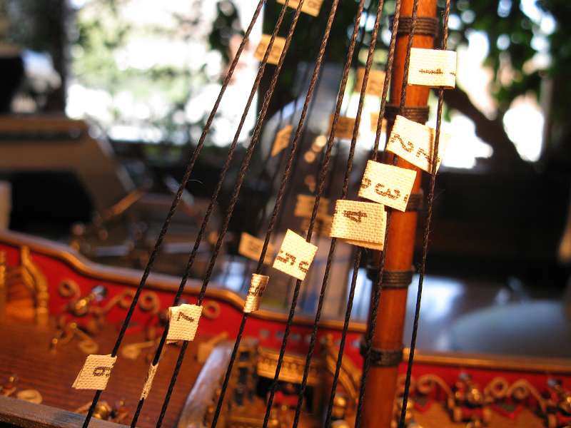

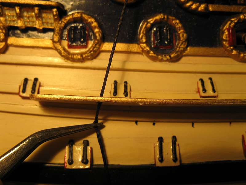

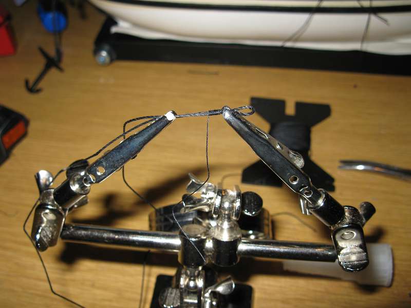

Da ich bis jetzt bei keinem Baubericht hier Näheres über die Erstellung der Wanten gefunden habe, werde ich hier einmal meine Vorgehensweise näher beschreiben.
Zuerst habe ich mir gedacht, fängste mal oben an. Also nicht ganz oben, sondern am unteren Masttop des Großmastes. Da soll man ja immer Abwechselnd die Schlingen der Wanten (Spann) drüberstülpen. Um diese zu machen könnte man drei Hände gebrauchen. Moment mal, hab ich ja.
Also zuerst die Augbänsel (ich weiß, komischer Name, ist aber so) geknüpft. Dann die Schlingen immer abwechseln um den Masttop gelegt. Steuerbord beginnend immer abwechselnd von Bug Richtung Achtern. Man muß vor allem darauf achten, dass man die Knoten schön akkurat anordnet, damit später die Wanten oben schön gleichmäßig werden. Das sieht dann etwa so aus.
Ach ja, vorsichtshalber habe ich die Wanten nummeriert, um später nicht durcheinander zu kommen und provisorisch durch die Löcher der Rüsten gesteckt um sie versuchsweise provisorisch zu spannen.
Wenn man die Wanten gerade durch die Löcher führt kann man gleich auch die Punkte ermitteln, wo die Rüsteisen angenagelt werden müssen. Ich hoffe man kann auf dem Foto einigermaßen erkennen, was ich meine.
Mist, mir ist gerade aufgefallen, dass ich den Masttop und den Stengefuß bei allen Masten noch schwarz anpinseln muss. Also alles wieder runter.
