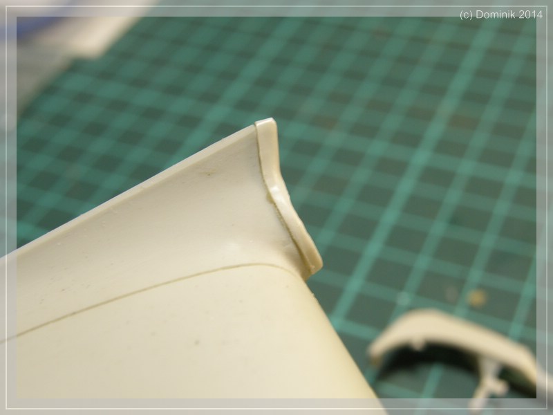

Noch ne Hürde? Ja, gerne!
Bei dem Bausatz bietet sich die Möglichkeit, vorne wie hinten andere Leuchten an zu bringen.
Das sind natürlich wieder Anbauteile... :S ...siehe Rückleuchten - rangeklebt mit p e r f e k t e r Linientreue :cursing:
Nicht nur rechts...
...na, auch links:
Ich will ja nicht verwöhnt werden :D

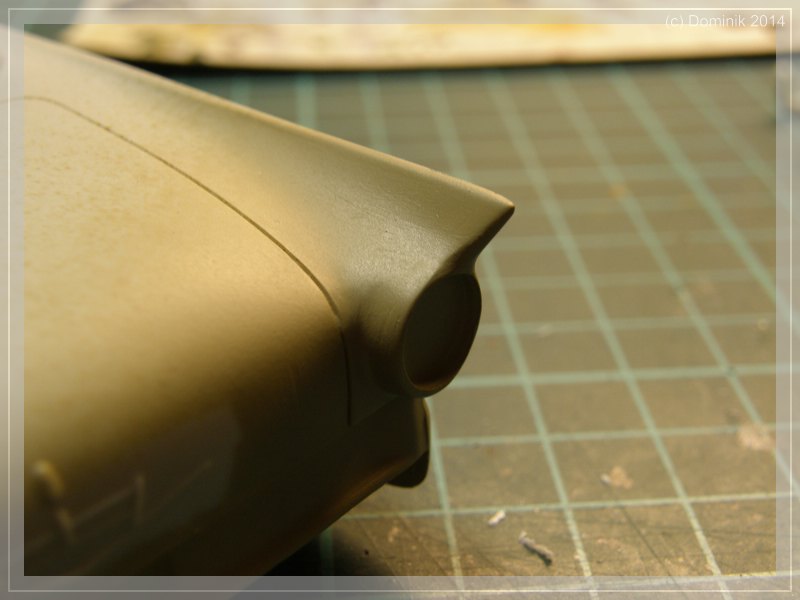

Das sind die Rückleuchten, die so gut passten. Nach gewissenhafter und vorsichtiger Schleifarbeit siehts schon mal garnicht so schlecht aus.
Rechts:
Links
Schwierig ist halt das Schleifen um die Schriftzüge nicht zu beschädigen.
Nach einen (oder mehrerem?) Spachtel und wieder schleifen bin ich soweit zufrieden...
und noch nicht verschliffen

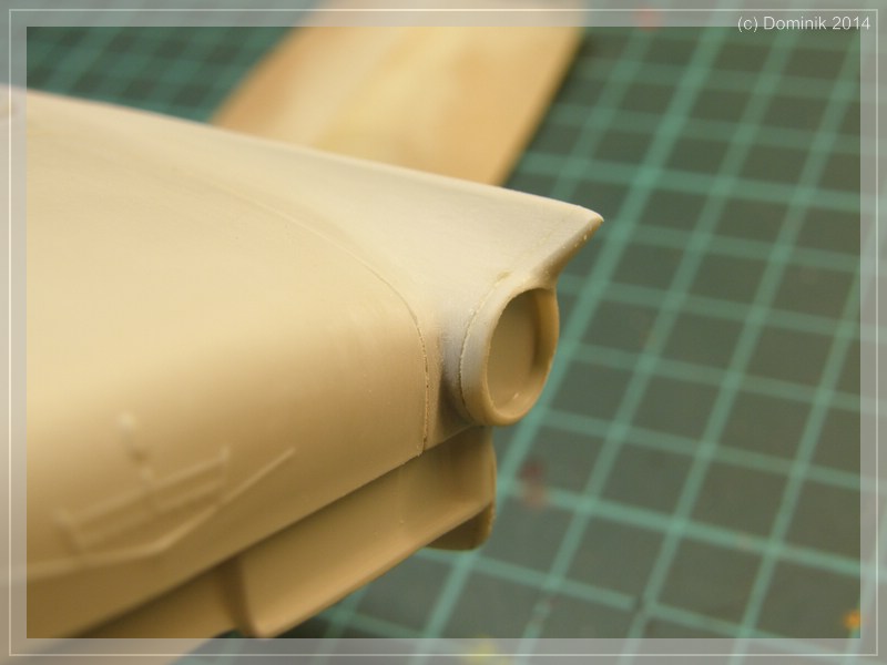

Nach allgemeiner Befundung für "gut gemacht" habe ich die Stellen gefüllert...
...mal rechts...
...und links:
Die leiche Sicke, die normalerwesie da rum läuft bleibt weg. Das meinte ich auch eingangs mit den kleinen Optimierungen, was mir besser gefällt.
Kleine Kerben ergeben hilflos sich nach dem Naßschliff, da bin ich zuversichtlich. "war schon immer so" :)

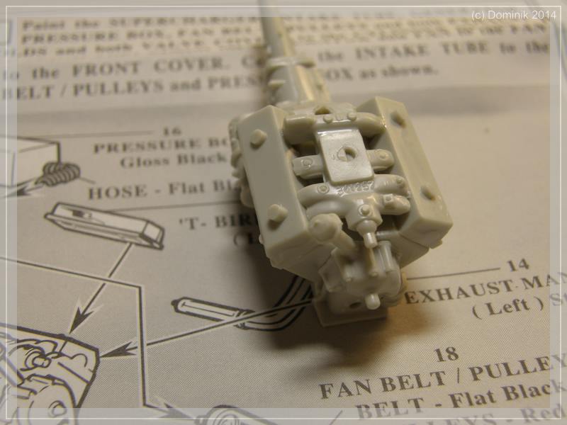

Zwischenzeitlich habe ich noch den Motorblock zusammen gessetzt - wundersamerweise ohne bedenklichen Versatz:
So kann er alsbald grundiert und lackiert werden.

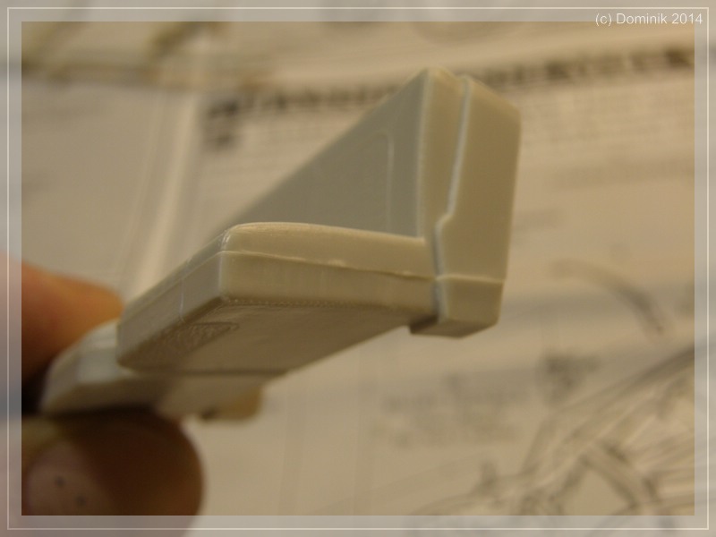

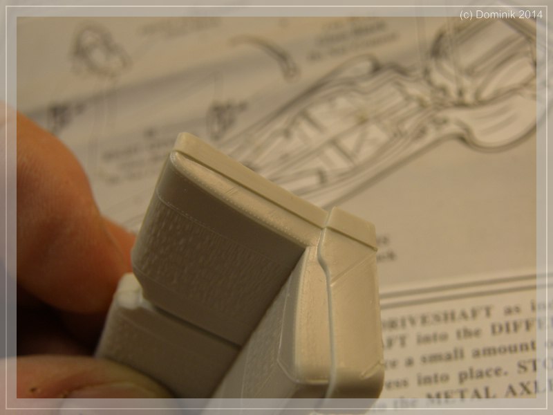

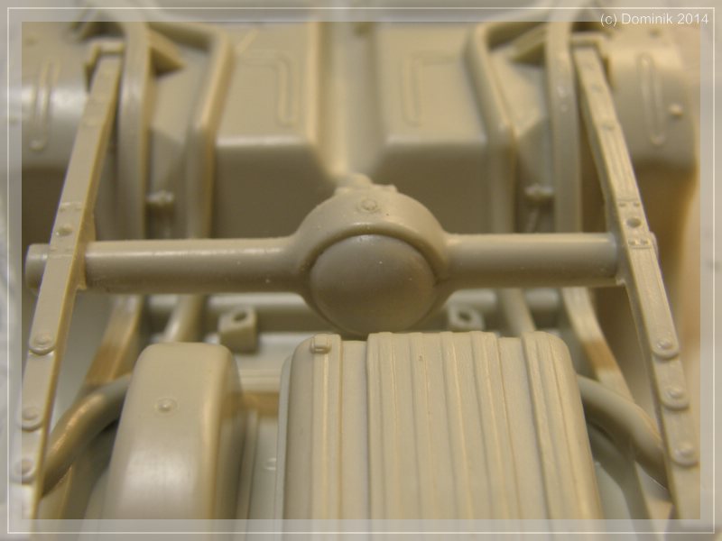

Das ohne bedenklichen Versatz trifft jedoch nicht auf die Hinterachse zu :motz: . Versatz am Gehäuse...
...und außenseite (was da zumindest weniger tragisch ist):
Nach Feilen und Schleifpapierorgie bin ich zufrieden:
Auch wenn am Ende eh keiner mehr drunter schaut :nixweis: ...Gewissen beruhigt :D - der Füller und naßschliff macht den Rest.

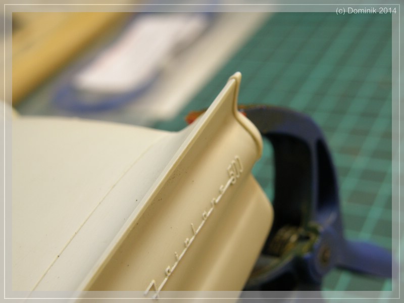

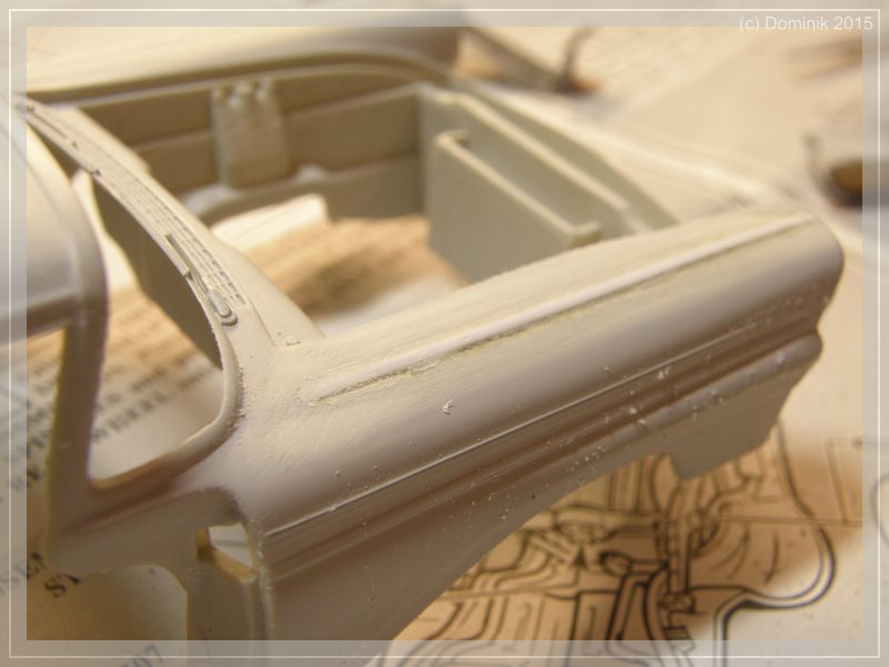

Ich bin soweit. Ein annähernd "so lasse ich das mal" Erfolg bei den Falzen der Kotflügel.
Aber zäumen wir mal das Pferd nicht von hinten auf.
Zuerst habe ich mir ein Rundmaterial geschnappt...
...und habe es einseitig flach geschliffen:
Das habe ich nun grob an mal geschaut, ob die Dicke so hinkommt...
...zum Scheibenrahmen hin noch angeschrägt...
...und drauf gepappt:
Aber Halt!
Das ich nicht mit Kleber herumschmiere wie bekloppt, die Finger noch dazu einsaue und die Karosse beim hantieren ebenfalls mit unbeabsichtigten Klebetapsern beglücke, habe ich auf meinem Bastelbrett die Klebeseite mit Kleber benetzt...
...jaaaa....schön druff mit dem Papp...
...und dann auf die Klebeseite abgelegt,,,
...das nicht mehr als nötig auf dem Plastikstreifen bleibt.
Diese Leisten habe ich dann erst angeklebt.
Die Überstände vorne habe ich nach paar Tagen abgelängt...
...und damit begonnen, sie wieder herunter zu schleifen:
Jetzt dann zu meinen Spachtelkünsten :abhau:
Nach ewigen Wiederholungen der Übung Schleifen-Spachteln (mit meinen verwendeten Hilfsmittelchen)...
Schleifkram...
...und Spachtel:
...bin ich der Meinung, das das gediegene Ergebnis gar nicht mahl soooo schlecht geworden ist. Mal links...
...und rechts:
Nach Tagen dann mal grundiert:
Es fehlt noch an der rechten Kante eine korrektur, die man jetzt besser erkennen kann.
Soweit finde ich das o.k. :ok: Nicht ganz authentisch, aber o.k.

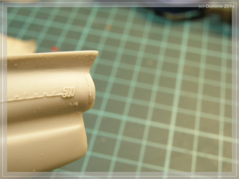

Dann noch einen kurzen Blick auf die Rückleuchte links erhascht...
...ist der Schnitt fast weg. Nach dem Naßschliff vor dem Lackieren sollte das Geschichte sein Bernd ;)

Neben dem schleifen des Falzes auf den Kotflügeln habe ich mal die Sitzbank und weitere Innenausstattungsteile geschnappt, um sie "mal kurz" zusammen zu kleben und grundieren...

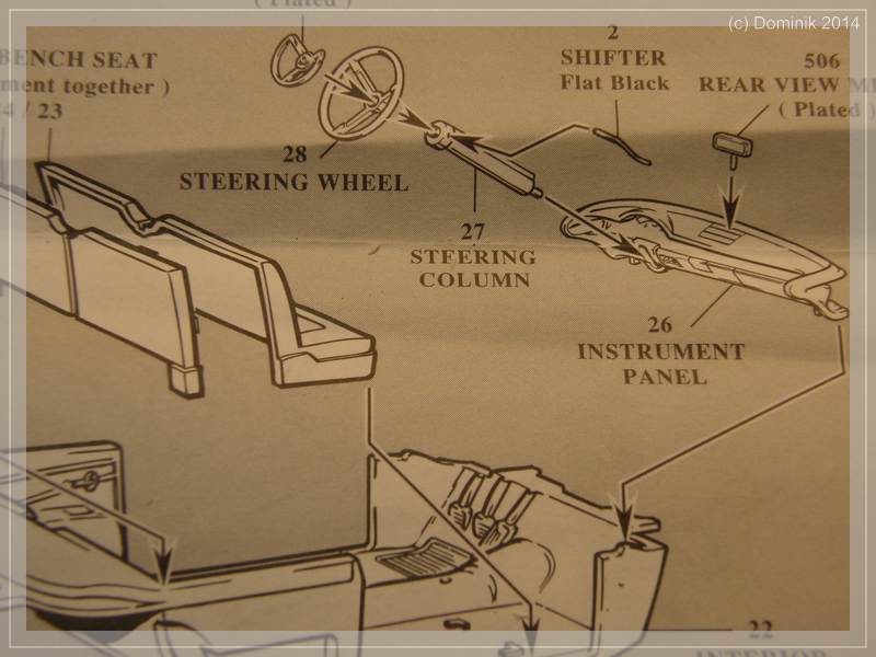

Bei dem Blick in die BA rein als Interesse...
...fielen mir dann drei Pedale und der Schalthebel der Automatik auf. Fehler? Na, ich denke, das das linke Pedal für die Feststellbremse ist, die beiden anderen (rechts) für Schub und (das mittlere) für "ach, da bremse ich doch mal vorausschauend".
Reine Vermutung.

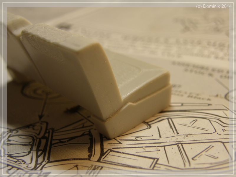

Zurück zur Sitzbank.
Unter Druck habe ich sie verklebt...
...in der Hoffnung, das ich unter Verwendung von "gut Kleber" nichts Spachteln muss.
Nun ja... :huh: ...wen wunderts:
:thumbsup: sehr geil. Endlich wieder was zum korrigieren.
Und was noch ärgerlich ist, das die Passung auch vor dem schönen Sitzmuster nicht halt macht:

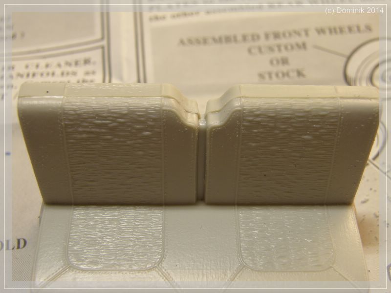

Na dann. Schon mal verschliffen...
...ging es fast (das ist die bessere Seite) ohne Spachteln - was ich mir eher wünsche. Deswegen verwende ich da mehr Kleber ;) .
Ein wenig gespachtelt rechts...
...ein wenig mehr links...
...ist das okilidokili.
Die Oberseite hat mir ein wenig mehr Improvisationskunst abverlangt, aber da ich ja ein Held im Erdbeerfeld bin...
...ist das mit Zuhilfenahme von Diamatfeilen, Schleifpapier doch gut gelungen.
Wenn Farbe drüber ist, sieht man das (hoffentlich) eh nicht mehr.
