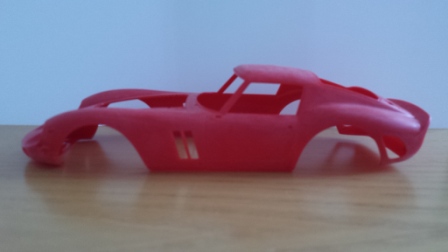

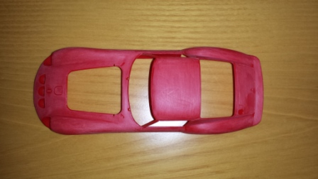

Zuerst habe ich mit der Karo beschäftigt. Hier einige Fotos, die ich aufgenommen habe. Ich denke die Liniein des Modells sind im Allgemein sehr gut. Was denkt ihr darüber? Ich habe schon grob die Karo gestrichen (ich denke gibt es ein besseres Wort).

andrea der einstieg ist schon sehr gut - das fujimi-modell hat recht gute proportionen - und es gibt einen sehr sehr guten transkit dazu, wird sicher viele interessieren, die sich schon mit dem gto beschäftigt haben!

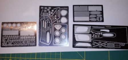

danke für deine Antwort. was meinst du mit Transkit für die Fujimi 250 GTO? ich habe einstweilen das Set von Hobbydesign mit verschiedenen Fotoätzteilen gekauft und ich habe jetzt deen Reifen von KA Models bestellt. Eigentlich denke ich, dass ich nur einige Fotoätzteilen benützen werde, da die Plastikteile von Fujimi sehr schön sind.

die Ätzteile sehen ja gut aus.

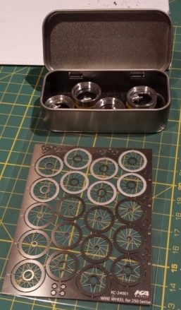

Bei den Reifenset von KA Models musst du aufpassen.
Benutze mal sie Suche ich habe mir die auch geholt. Die Felgen sind für die Hinterräder nicht breit genug.

Ich vermute mal du hast die Karosserie geswchliffen?

für die KA Felgen habe ich auch dasselbe bemerkt. Das ist ein Problem und ich muss noch überlegen, wie man das lösen kann. Leider sind Felgen Borrani in 1/24 sehr schwierig zu finden, Damals gab es auch ein Set von Hiro, das jetzt nicht mehr auffindbar ist.. Hobbydesign und ATS haben auch ein Borrani set gemacht, leider auch für diese besteht das gleiches Problem wie für KA. Tecnomodel hat dieses Set gemacht, aber auch diese ist jetzt nicht mehr erhältlich.

Und ja genau ich wollte sagen, ich habe die Karosserie geswchliffen, danke für die Hilfe! ;)

In der Zwischenzeit poste ich einige Fotos meiner Arbeit. Die erste Foto zeigt den Heizkörper mit der Fotoätzteile und die kleine Rohre, die ich zugefügt habe. In der zweiten Foto sieht man das modifieziertes Wappen Ferrari. Ich habe ein kleines Stück Plastik geschnitten und mit Silber gefärbt. Danach habe ich das Decal geklebt und das Ganze mit Tamyia TS-13 besprizt.

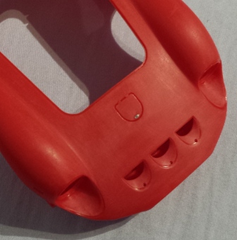

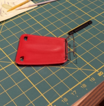

Danke Tom! Hier einige Verbesserungen der letzten Tagen. Ich habe mich insbesondere mit der Motorhaube beschäftigt und insbesondere mit deren Ansatz. Ich habe die originelle Plastikteile des Kits mit einem Metallrohr von 0,7 mm.
Beste Grüsse.
Andrea aus der Südschweiz

Ich habe heute die Felgen von KA Models bekommen. Sie sind wirklich sehr schön und die Speichen sind extrem dünn. Ich will die Felgen im original Farbe lassen; was denkt euch, wäre besser diese mit einem Anstrich Transparent zu spritzen bevor die Reifen zu zusammenzubauen?

Sieht bisher echt klasse aus, die Felgen sehen auch schonmal gut aus, weiter so :ok:

Sehr schön bisher. Die Felgen würde ich nicht lackieren und original lassen. Sie haben einen schönen Glanz und wirken sehr gut so.

genau, nicht lackieren - die felgenteile sind alu und die speichen chromstahl, da wird sich nichts verfärben (und im original ist es auch so...)

...klasse Verbessserung an der Motorhaube, entspricht dem Original. Chromspeichen sind wegen der Bruchgefahr im Rennen nicht erlaubt gewesen, deshalb waren sie lediglich in silber metallic lackiert.

Bezüglich der Felgen, meinte ich eigentlich nicht diese zu bemalen, sondern nur ein Anstrich durchsichtiges Spray (Tamyia TS-13) um die original Alu-Farbe zu beschützen anzubringen. Ich befürchte, dass sich mit dem Zeit die original Alu-Farbe zersetzen kann.. was denkt ihr darüber?
weissnix
Dienstag, 6. Januar 2015, 17:02
wirst du nicht brauchen andrea, es ist keine vernickelte felge, das könnte beschlagen - die alufelgen bleiben so, wie sie sind -
ich hätte eher angst, daß mit den jahren der klarlack vergilbt und dann kannst du nichts machen - also, lass es so, wie es ist...

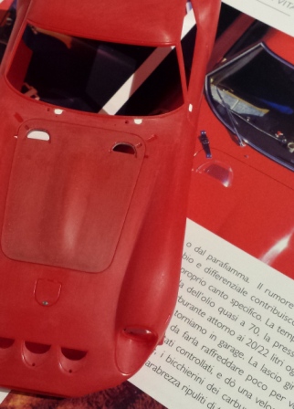

Dienstag, 6. Januar 2015, 20:29

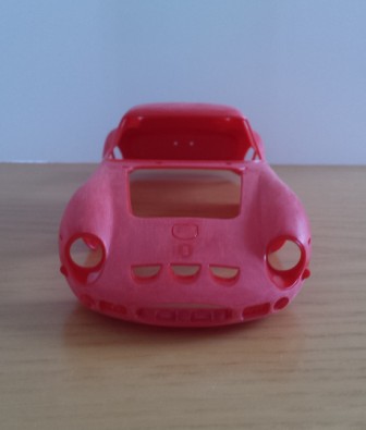

Einige Verbesserungen auf die Karosserie. Die Bohrungen für die Scheibenwischer waren im Original nicht korrekt (nicht richtige Lage und zu gross). Ich habe diese zugemacht und neue Borhrungen mit den richtigen Lage und Weite gemacht. Ich zusätzlich auch zwei kleine Bohrungen für die Autoscheibenputzer (dies sieht man wahrscheinlich nicht im Foto).
Viele Grüsse und ein schönes Abend.
Andrea
Dienstag, 6. Januar 2015, 20:35
Tolle Arbeit, ich liebe es wenn jemand die Details so herausarbeitet. Super!
Liebe Grüße, Erich

Danke Erich! Ich habe eine Frage: die Scheinwerfer des Kits sind verchromt. Denkt ihr, dass das richtig ist oder in Wirklichkeit der Rand der Scheinwerfer war nur Alu vervollkommt?
Dienstag, 6. Januar 2015, 22:42
Das kann nicht nicht 100% sagen, aber nachdem dieser Wagen nur auf Leistung ausgelegt war und nicht auf Optik, kann ich mir nicht vorstellen, dass man die Ringe verchromt hat. Diese Wagen hatten nur ein Ziel, das Rennen zu gewinnen und keinen Schönheitswettbewerb. aber nachdem die Scheinwerfer sowieso unter der Glashaube verschwinden, ist es denke ich egal.
Liebe Grüße, Erich
Mittwoch, 7. Januar 2015, 00:29
...die Lampenzierringe waren verchromt, aber man hat sie oft weggelassen weil man Gewicht sparen wollte, oder weil sie ohnehin verloren gegangen waren und dann nicht erneuert wurden...
