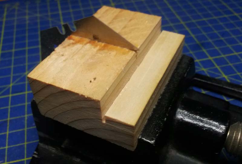

Anschliessend geht es schon etwas fordernder weiter. Die Sponung muss in den Kiel eingearbeitet werden.
Diese dient dazu, die unterste Planke der Bordwand sauber aufzunehmen und den Rumpf am Kiel abzuschliessen.

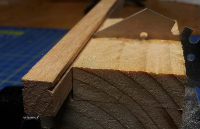

Hierzu habe ich mir eine sehr simple Lehre gefertigt und mit einer Klinge versehen.
In den rechtwinkligen Ausschnitt kann man nun den Kiel einlegen.

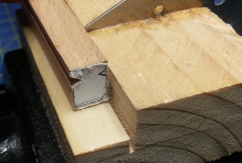

Zurvor habe ich die Skizze aus dem Plan ausgeschnitten und auf die Stirnseite des Kiels geklebt.

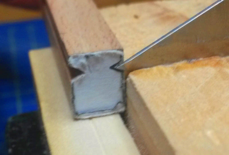

Die Klinge wurde so ausgerichtet, dass sie genau in die Sponung passt.
Der Rest ist Fleißarbeit. Den Kiel zu Beginn vorsichtig immer wieder an der Klinge vorbei ziehen sodass eine kleine Kerbe ensteht.
Nach einigen Malen, hat man bereits eine Furche welche man immer weiter ausarbeitet.
Ich möchte sagen, das ist ziemlich idiotensicher! Also genau richtig für mich!
Und schliesslich nach einger Zeit, sieht das Ganze dann so aus:
