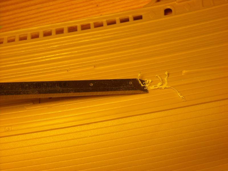

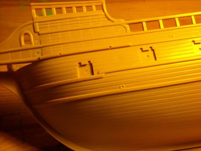

...und wie so oft: erst einmal geht es mit dem Rasieren los, das obere Bargholz, die Verzierungen, die Speigattausgüsse und noch so manch andere wird dem Einsatz von Beitel und Schleifpapier zum Opfer fallen...
Zum Glück hat das Schiff zwei Seiten, somit habe ich mit der Rasur noch einige Zeit zu tun, dann geht es mit dem Hauptdeck weiter, mal sehen, wie...

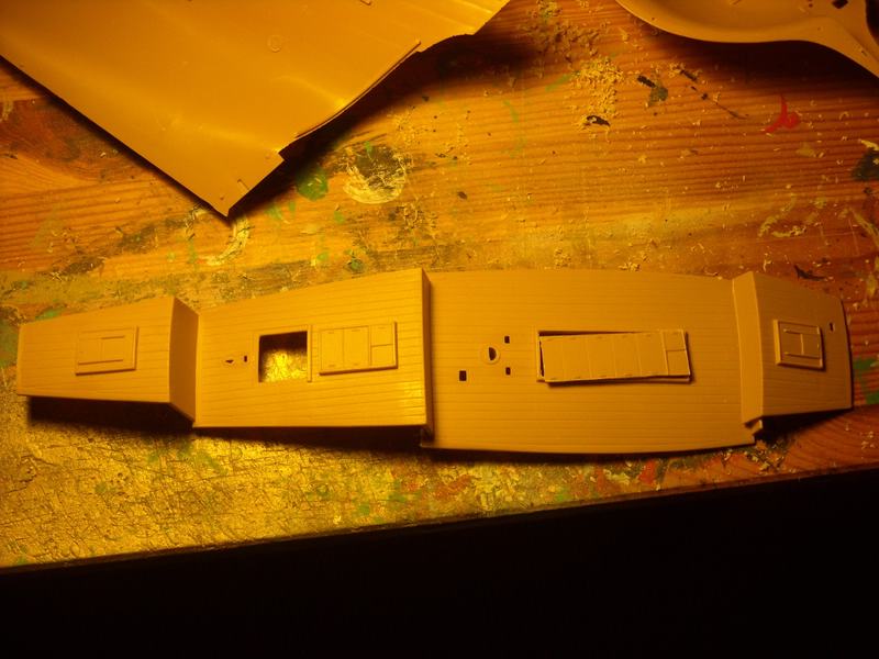

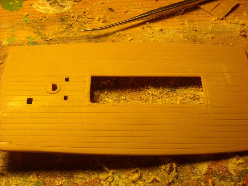

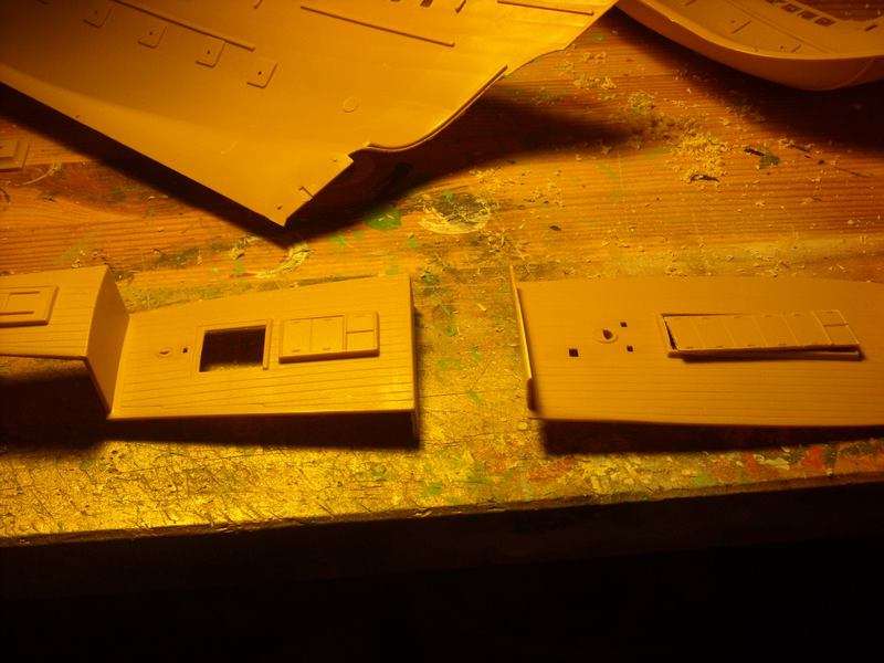

Erst einmal wurde das durchgehende Deck getrennt, da das Hauptdeck nach vorne bis unter die (später offene) Back und unter das Kampanjedeck verlängert werden soll:
Dann werden die Decks der merkwürdigen Lukenabdeckungen entledigt, um diese endweder durch Grätings zu ersetzen oder sie gar ersatzlos (Hüttendeck) zu streichen...
...anschließend müssen dann noch die Lukensülls abgeschliffen werden, da zur Zeit der "Hinde" die Grätings auf einer Ebene mit den Decks lagen...
Ihr seht, es lohnt sich noch nicht, den Staubsauger anzuschmeißen, es wird noch eine Menge Dreck gemacht...

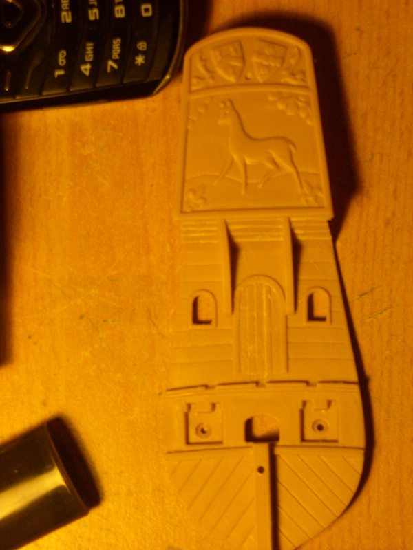

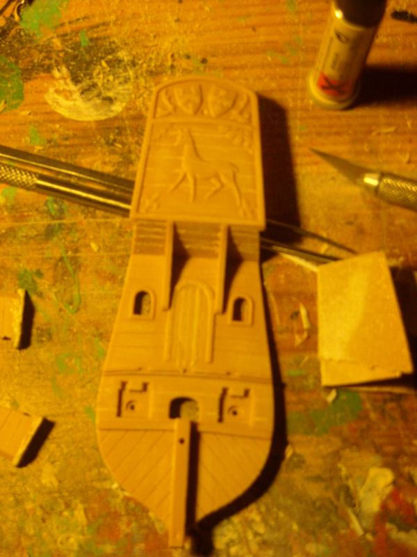

So hat sich Airfix den Heckspiegel vorgestellt:
eine Hirschkuh in englischer Landschaft, und anstelle einer achteren Hüttendeckreling eine Art Schanzkleid, darauf links das damalige Wappen von Plymouth (weißes Feld mit grüner Sparre und drei schwarzen Türmen), rechts das Wappen von Sir Francis (schwarzes Feld, geteilt durch einen weißen Fluss, darüber und darunter jeweils ein weißer Stern). Sieht ja ganz schön aus und kann man sicherlich schön was von machen, aber...
Die meisten Modelle und Abbildungen der "Golden Hinde" zeigen auf dem Heckspiegel das königliche Wappen an der Stelle, wo Airfix sie Hirschkuh vorsieht, darüber eine Reling. Eine Reling macht da sicherlich wesentlich mehr Sinn, da ja da noch der Pagoijenstock durch muss und die holende Part der Besahnschot. Und das Königliche Wappen macht sicherlich auch viel her, aber: Ich kann mir irgendwie nicht so wirklich vorstellen, dass Sir Francis, ein anerkannter Meister des täuschen, tarnen und verp - ne nicht verpissen, sondern zuschlagen - , also dass ausgerechnet der mit dem Wappen Ihrer allerbritischen Majestät am Heck und dort für Jedermann sichtbar, auf Kaperfahrt gegen die Spanier gegangen ist. Weil dann hätte er ja auch gleicht twittern können: hallo, ich bins, euer Drakie, ich wollte euch nur mal eben mitteilöen, dass ich morgen zur großen Kaperfahrt auslaufe, den Verlauf der Reise könnt ihr in meinem facebook-account verfolgen... Oder sollte er das Wappen etwa doch aus Nationalstolz geführt haben? Was meint Ihr dazu?
Und dann hätte ich - für den Fall, dass das königliche Wappen da hinten doch Sinn macht - noch eine Frage: So sah das Wappen von Elisabeth I. aus:
wie könnte man es so weit verkleinern ( ca. 25 x 25 mm) und wie und woraus könnte man es herstellen?

Erstmal zu der Relinggeschichte: Da würde ich Airfix prinzipiell zustimmen, das halte ich nicht unbedingt für falsch: Statt durchbrochener Reling gab es auch dies kastenförmigen Heckabschlüsse, den Papagoyenstock sowie die schot schor man eben durch entsprechende Gatts hindurch. bei meiner Hinde, bzw. bei dem Appledorenachbau ist das ähnlich gelöst, auf zeitgenössischen Darstellungen (wenngleich zumeist sehr skizzenhaft) sieht man es ebenso.
Nun aber zu der Heraldik: Hier gebe ich Dir uneingeschränkt recht: Ich halte es für sehr unwahrscheinlich, dass Kollege Drake dermaßen aufgemotzt unterwegens war. das wär nicht lange gut gegangen schätze ich. Allerdings kann es natürlich sein, dass er aus Patriotismus/Wahnsinn/Arroganz/Glaube im Recht zu sein und Bekenntnis zu seiner Herrscherin deren Wappen am Heck führte, da war ihm vielleicht die Ehre wichtiger als die Vorsicht. Um ihr Wappen nun zu verkleinern, braucht man z.B. Correl-draw, ein Grafikprogramm, was mein Flaggendruckladen z.B. verwendet. wenn man ihm ein Datenträger reinreicht mit der Bilddatei, kann er es in jede beliebige Größe oder Kleine bringen, zumindest, sofern die Auflösung es zulässt. Vielleicht hat hier jemand ein entsprechendes Programm und könnte Dir das verkleinern, es ist ja kein Aufwand, es dauert unter 1 Minute, wie ich festgestellt habe..! Die entsprechend verkleinerte Datei könnte man dann z.B. als Decal (die wasserlöslichen Aufkleber, die üblicherweise beim Plastikmodellbau verwendet werden) von irgendwem auf entsprechende transparente Decalfolie drucken lassen, so dass nur das Motiv zu sehen ist, wenn man es am Spiegel anbringt (unbedingt Decalsoftener verwenden, sonst gibt es diesen unschönen silvering-Effekt! ) Anschließend mit Klarlack versiegeln. natürlich müsste man hierfür erstmal den Heckspiegel planieren, aber damit kennst Du Dich ja bestens aus... ;)

Hallo Chris, danke für Deine Gedanken, vielleicht meldet sich ja jemand aus dem Forum, der die Möglichkeit hat, das Wappen entsprechend zu bearbeiten und auszudrucken? wobei ich immer noch schwanke zwischen Wappen und Hirschkuh - zumal man mit der Hirschkuh ja auch durch anschließendes Draken und Schmidten bestimmt einiges erreichen kann - so ein schickes Wappen am Heck würde allerdings auch viel hermachen...
Die Wappen werde ich wohl lassen, ich habe eben auf den Plänen von Hoeckel gesehen, dass er der "Hinde" gar keinen Pagoijemnstock verpasst hat. Mal sehen, wie ich es halte, ob mit oder ohne, es ist ja noch Zeit bis dahin...Mal sehen, wohin die Reise geht, ob mit Wappen oder Hirschkuh, ob mit Pagoijenstock oder ohne...

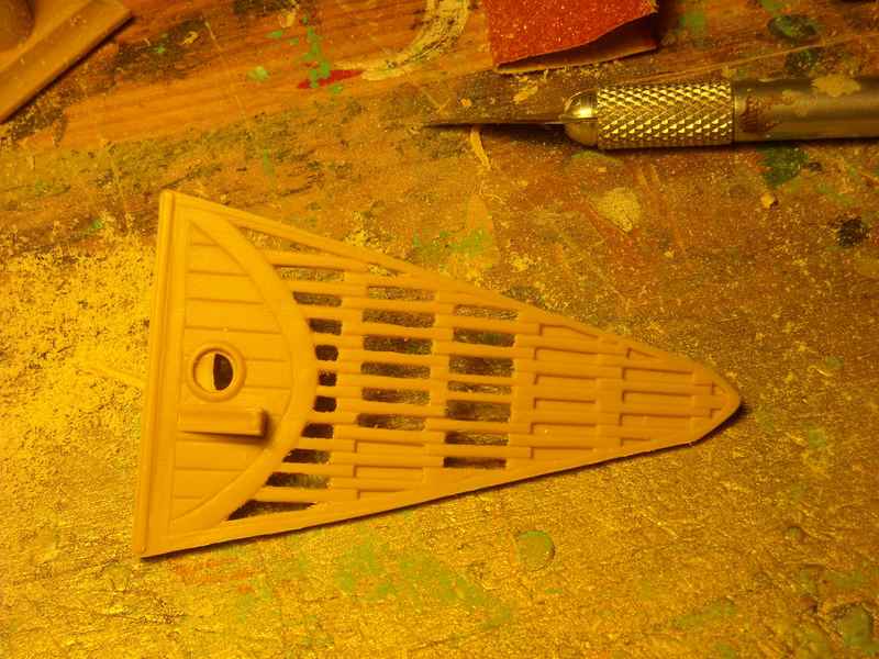

Aber neben allem Nachdenken über die Heckzier habe ich auch noch weiter Dreck gemacht:

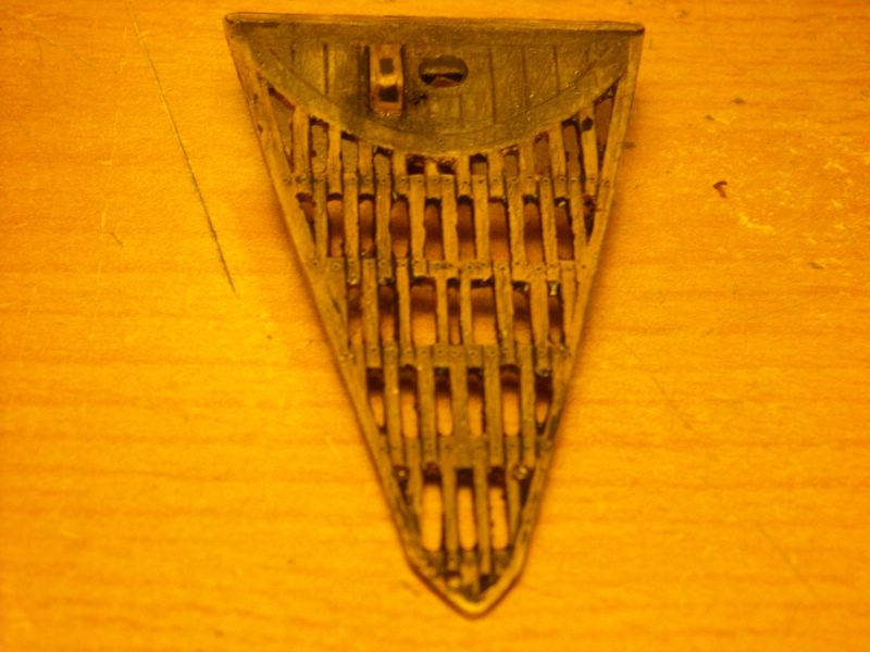

So hat sich Airfix die Galionsgräting vorgestellt, einmal von oben:
und einmal von unten:
und da bekomme ich meinen Dreck heraus:

Samstag, 10. Januar 2015, 18:24
vlt. der Ur-Ur-Ur-Ahn vom Leimprinz?
:abhau: Der war ma wieder vom Feinsten, die Frage ist aber berechtig!! ;)

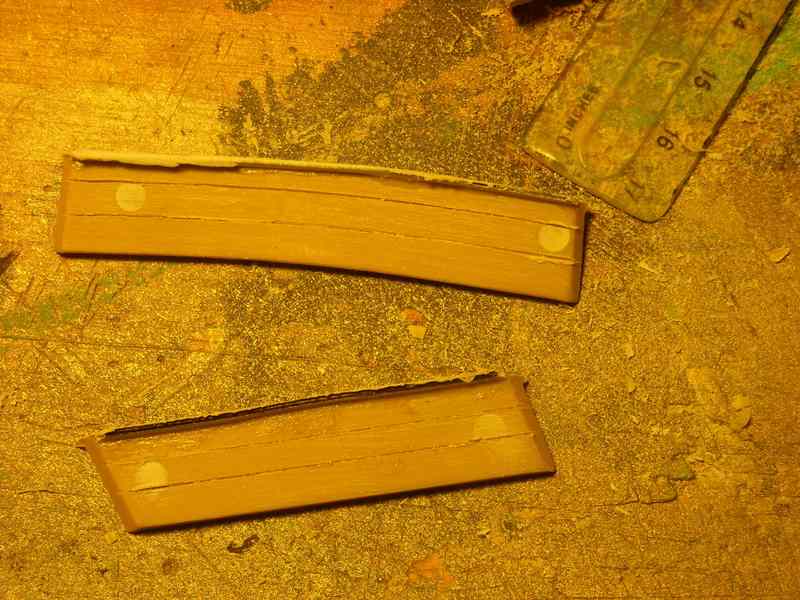

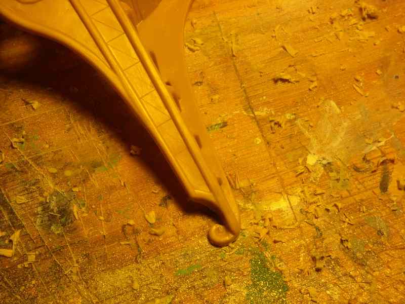

mal wieder ein Lebenszeichen von der Werft der "Pelican" (zur "Golden Hinde" wurde sie ja erst lange nach dem Auslaufen, und sie ist ja noch nicht einmal vom Stapel gelaufen...), es wird immer noch aufs heftigste abgeschabt, geschnitzt, geschliffen, gespachtel und mit dem Scaler eingeitzt...
...es wird da wohl noch einiges an Wasser die Weser herunterfließen, bevor es ans zusammenbauen geht...

sehr schönes pimping hagen!!! irgendwie kommt mir das so vertraut vor!!!!! wenn man drei wochen nix anderes als galionsgrätings vor sich hat,
entwickelt man so richtig :love: für das teil!!! LG the galionsgrätinglover

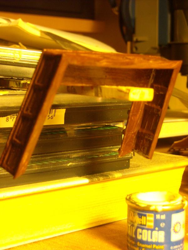

Aber da ich so langsam den Überblick verloren habe, was ich schon rasiert habe und was wo noch rasiert werden muss, habe ich mich mal daran gemacht, die Galionsgräting und Sir Francis seinen Balkon (nicht den Balkon von Drake, von dem lasse ich die Finger...) farblich zu gestallten, um zu sehen, ob es so, wie ich es mir gedacht habe auch funzt. Also erst einmal alles bunt machen (schließlich war ich zwölf Jahre dabei...):
Danach wurde alles zum "schmidten" tüchtig mit Ölfarbe eingeschmiert:
Vom "Zwischenstand" habe ich leider keine Bilder, da habe ich vergessen zu fotografieren, im Anschluß - oder besser nach Trocknung der Ölfarbe wurde dann noch, sozusagen als Versuch, gedrakt. Das Ergebnis sieht nun so aus:
Auf den Fotos wirkt da alles erst einmal etwas dunkel, mal sehen, wie es morgen bei Tageslicht aussieht, evtl. werde ich da noch einmal drüber gehen. Aber danach wird die Werft erst einmal für ein paar Tage eingemottet, da wir nächsten Monat zu einem 50. Geburtstag geladen sind, und der "geburtstagsoldie" (...kind kann man bei dem Alter ja nicht mehr sagen...) hat sich ein Bild von Buddha gewünscht. Und da wir beide auf Buddha stehen, sie auf DEN aus Indien, ich auf DIE aus Detschland auf dem gleichnamigen Brot, sehe ich da kein Problem...
