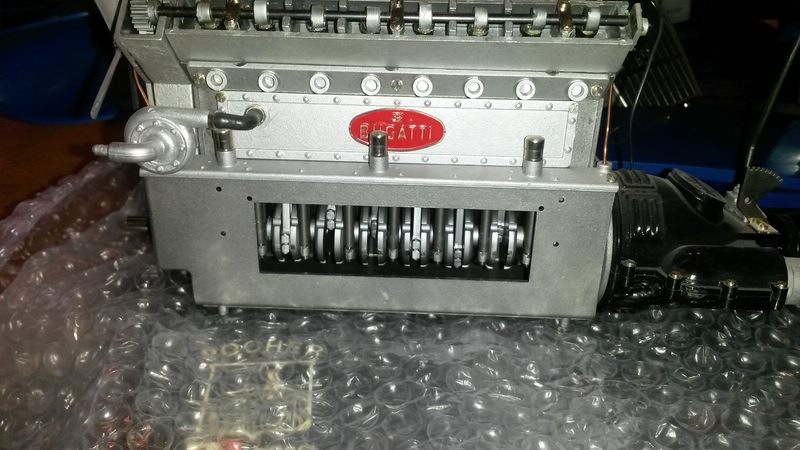

Der fette old School 5,0l 8 Zylinder mit Doppelvergaser :

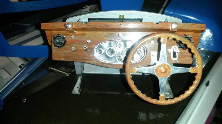

Das Armaturenbrett:

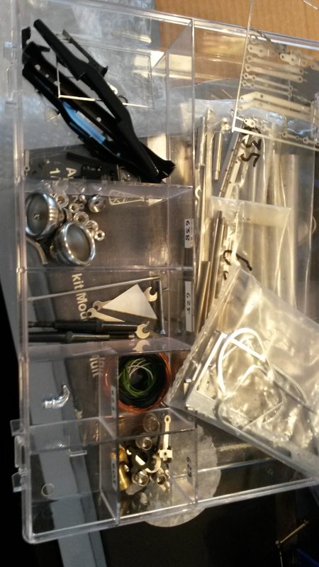

und zu guter Letzt noch der schön und ordentlich sortierte, in Boxen aufbewahrte Kleinteil-Gruscht:

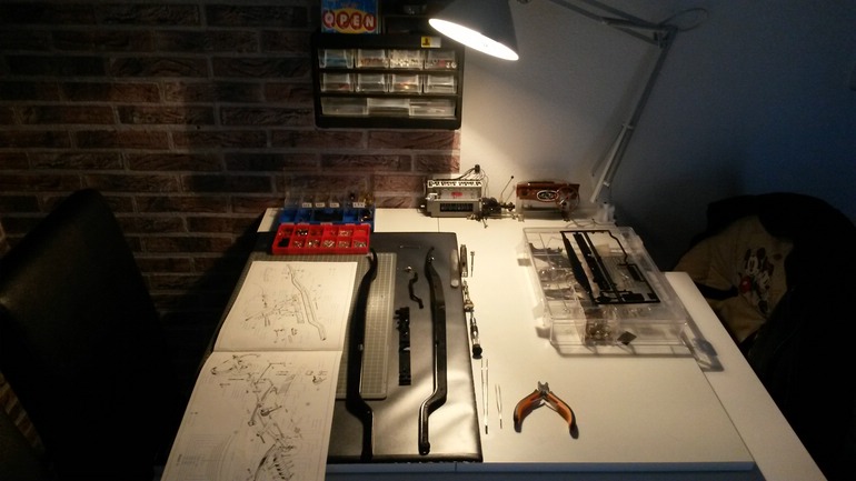

Und schon sind wir hier beim Vorspann. Ich hab mir die Sachen für den Rahmenbau hergerichtet. Das ist echt nicht ohne! Diese Minischräubchen können einen schon zum verzweifeln treiben, da ich als Schlosser in der Instandhaltung mächtigere Kaliber gewohnt bin, und diese Schräubchen sofort unterm Fingernagel ( und dem Modellbau Nirvana!) verschwinden....
Das sind im groben die Teile die ich montieren muss:
....und damit ihr mal ne Vorstellung bekommt, wie so ne Baustufe aussieht in der Bauanleitung:
:cracy: :cracy: :cracy: .....Recht unübersichtlich, nä??? Da ich mir ne Mandelentzündung eingefangen hab, und ich nutzlos daheim rumsitze, meine Prinzessin erst um 14 vom Kiga abhole, die große Prinzessin auf Arbeit ist, gibt's heut garantiert noch Fortschritte bei meinem Bug.

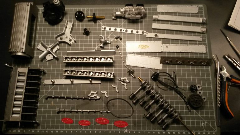

Kleine Planänderung: Ich kann mal wieder die Finger vom Motor nicht lassen (Meine Lieblingsarbeit bei den Pocher Modellen :grins: ).
Ich hab den nun komplett zerlegt. Vorher:
Nachher:

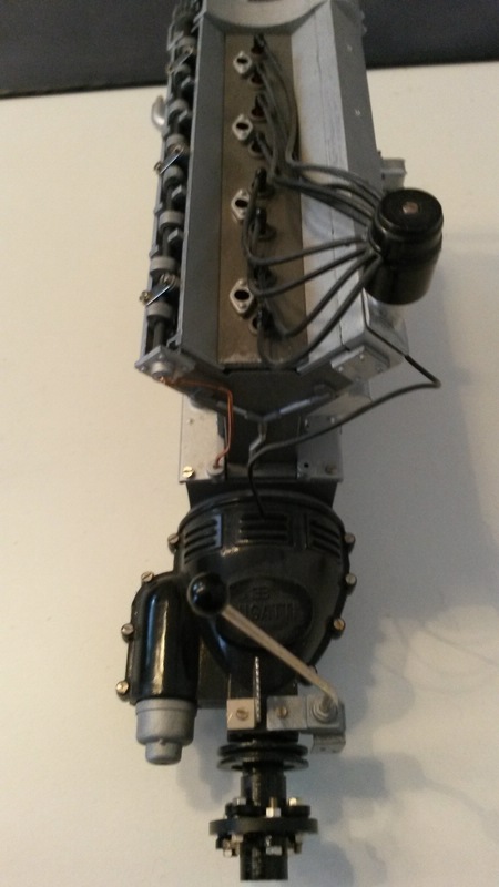

Schaut mal, da sind sogar die Ventile beweglich, und werden auch über 2 Obenliegende Nockenwellen richtig betätigt. Sieht zwar keine S.. später, aber trotzdem voll cool!
Ich werde alle Teile neu Lackieren, und versuchen dieses berüchtigte Pfauenmuster darzustellen....Dazu gleich ne Frage an die Pro's. War bei diesem Wagen der komplette Motor mit diesem Muster gearbeitet, oder waren das nur
diese Teile hier? Also die Abdeckungen des Motorblocks und die Ventilbank Abdeckungen??? Meine Orginalfotos sind da recht unschlüssig, da ich wieder Bilder von nem Überrestauriertem Wagen hab. Und auch da ist mal der ganze Motor mit Muster, und mal nur auf diesen Abdeckungen. Wird dann schon etwas leichter beim machen wenn nur die Deckel.... ;)

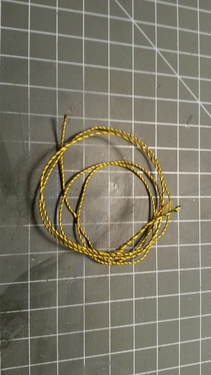

Auch kommen meine schönen "in style" Zündkabel wieder zum Zug....evtl. auch Metall Zündkerzen von MMC.

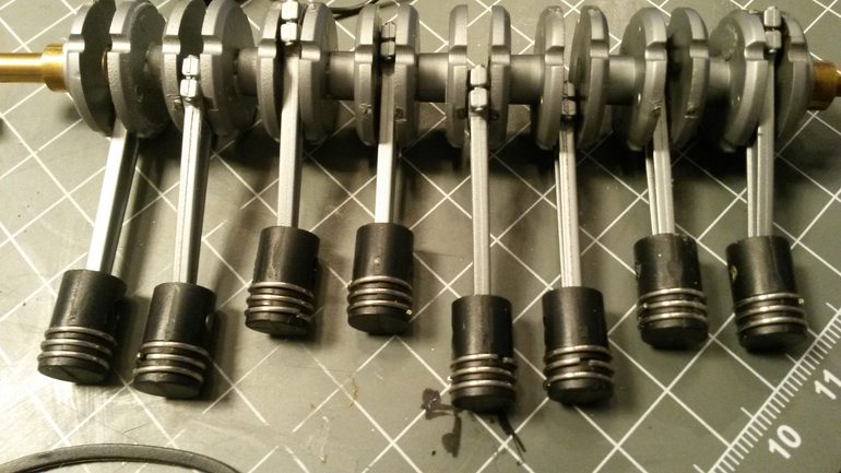

Hier mal noch die Kolben. Sogar mit Kolbenringen dran. Ich steh voll auf sowas :sabber:

also soweit ich das weiß, sind die blockteile in dem rautenmuster gefertigt und nur die seitlichen einsätze pfauenmuster, gucksdu hier:
https://www.conceptcarz.com/z20452/Bugatti-Type-50.aspx
kannst aber auch einen transkit ordern:
https://www.t35.nl/hoofdst1b.html
...das leben kann ungerecht sein... :grins:
Freitag, 9. Januar 2015, 17:38
Der sieht richtig gut aus, der Transenkit! Ich will aber lieber nicht wissen was der kostet...... Also selber machen angesagt, wa? Alublech hätte ich zur genüge da. Aber bringe ich das? :nixweis:
Ich werde mal etwas mit Plastik rumprobieren.....
