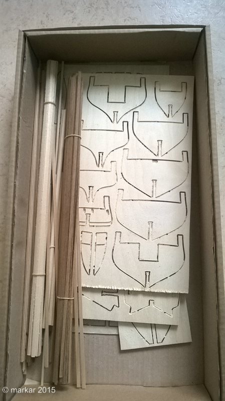

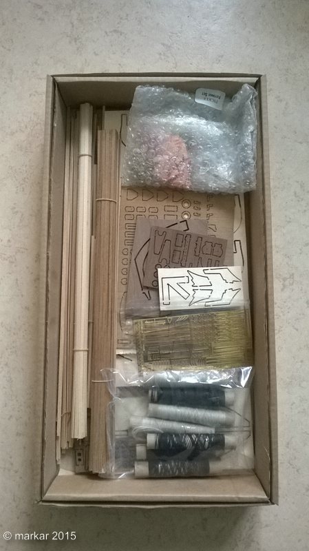

Und der Bausatz von Caldercraft ist aus meiner Sicht wirklich sein Geld wert :ok: :
Ein voller Karton :)
Ein Blick auf einige Holzteile

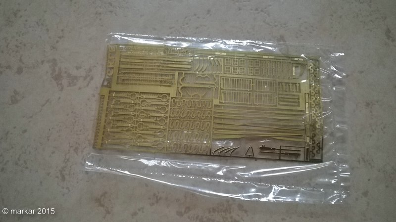

Ätzteile :ok:
Das Zubehör rundet das Paket ab!
Die Anleitung ist (leider) nur auf Englisch. Macht aber nichts, so frische ich auch meine allgemeinen Englischkenntnisse ein wenig auf
und lerne auch noch den ein oder anderen maritimen englischen Fachbegriff. Des Weiteren sind 6 große übersichtliche Planbögen enthalten.

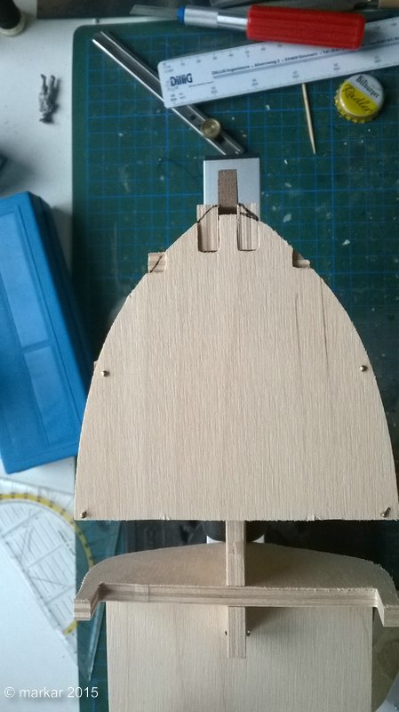

So, gestern habe ich geschrieben, dass es losgeht. Und das tat es auch.
Ich habe die Spanten herausgelöst und lose zusammengsteckt. Ich muss sagen, dass alles außerordentlich gut passt.

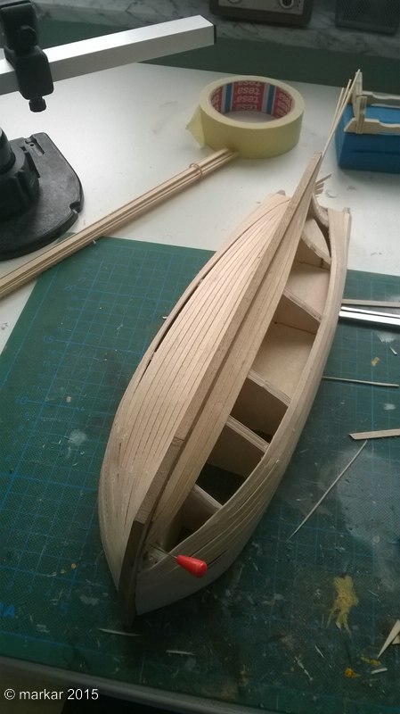

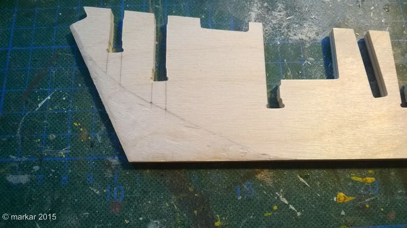

Der erste Schritt war dann, das Heck beidseitig um 1mm zu verjüngen, damit es beim Übergang Planken-Kiel keine Kante gibt.
Hier mal mit Kiel, ...
... und hier mit einer Leiste für die erste Beplankung
Der Kiel wurde angeklebt und als nächstes warten die Spanten darauf verleimt zu werden.
Ein gemütlicher Start ins neue Projekt :kaffee:
LG :wink:
Marcel
Mittwoch, 14. Januar 2015, 16:15
Marcel,
evtl. hast Du noch nicht genug heruntergeschliffen. Die dünne Zweitbeplankung muss bündig am Kiel auslaufen.
Gruß Christian
Mittwoch, 14. Januar 2015, 16:29
Ja, die Anleitung sieht vor, dass vor der zweiten Beplankung noch mal geschliffen werden soll.
Marcel

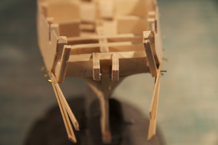

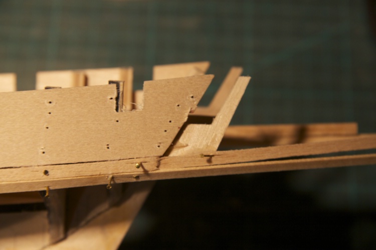

Hallo Marcel,
beim Anbringen des Schanzdecks musst du weit über das Heck hinausgehen, Fotos kommen am Wochenende.
Hatte ich in der Bauanweisung so nicht verstanden.
Gruß Helmut

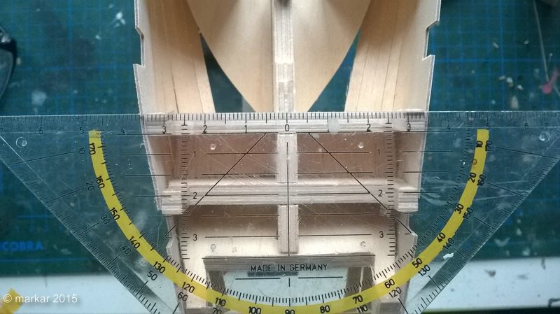

Freitag, 16. Januar 2015, 16:45
weiter ging's :)

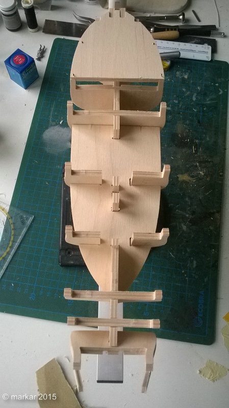

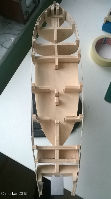

Zuerst wurden die Spanten verleimt, dann durfte alles gut trocknen. :kaffee:
Das vordere "Deck" ist nur temporär an die Spanten genagelt. Es soll beim Straken der Spanten helfen. Ich muss sagen, wirklich eine gute Orientierungshilfe :ok:
Der Blick von oben zeigt ganz gut, was ich mit der Orientierungshilfe meine.

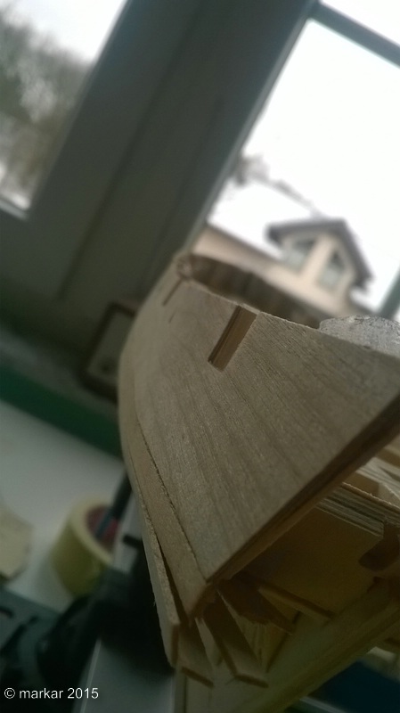

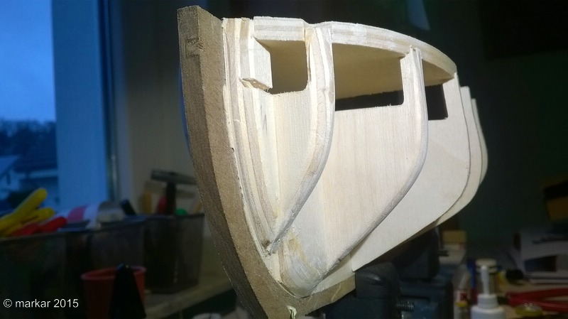

So sah der Bugbereich aus, bevor ich mit Messer, Feile und Schleifpapier kam....
... und so danach. :rolleyes:
Ich habe noch vor, Füllklötze einzubauen, so dass ich evtl. noch ein wenig nachschleifen werde, vor allem in Richtung Kiel. Hier wirkt alles noch ein wenig massiv ;)

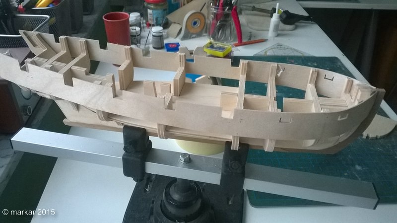

Samstag, 17. Januar 2015, 19:37
Hallo Marcel,
hier die richtigen Fotos.
Ich hab den Verlauf des Schanzkleides nicht aus dem Bauplan rauslesen können, jetzt ist es zu kurz und muß nachgearbeitet werden
Gruß Helmut
Erfahrung ist die Summe der selbst durchlittenen Schmerzen.
Aber das Forum hilft diesem Schmerz zu teilen.
Sonntag, 18. Januar 2015, 09:27
Hi Helmut,
ich habe mal in den Plan geschaut und da erkennt man schon, dass das Schanzkleid über den letzten Spant hinausgeht. Schau mal ...
Der Plan ist evtl. etwas verwirrend, da die Stützen am Heck nicht eingezeichnet sind. Hast du das Schanzkleid abgeschnitten?
Vermutlich musst du es noch mal ganz abnehmen, da sonst die Pforten für die Geschütze nicht an der richitgen Stelle sind. :nixweis:
LG :wink:
Marcel
P.S.: Vermutlich komme ich in der nächsten Woche auch zu diesem Schritt ;)

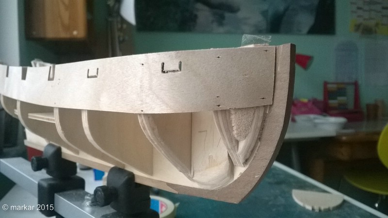

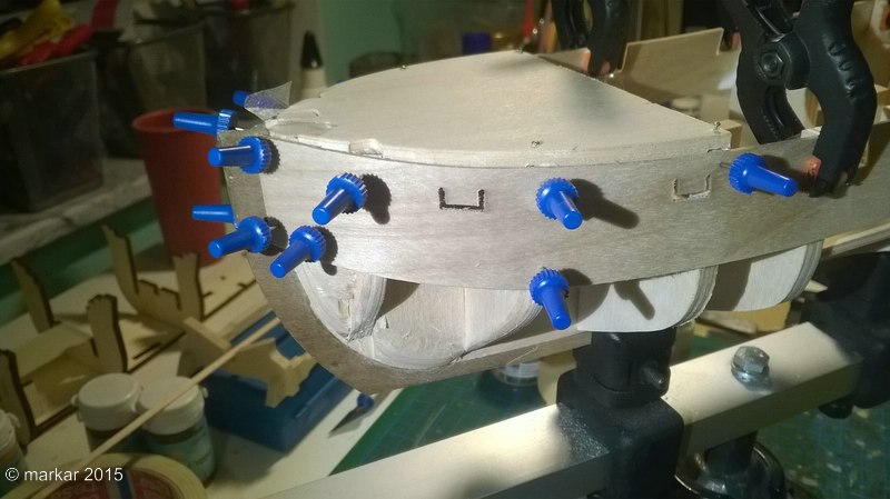

Montag, 19. Januar 2015, 19:56

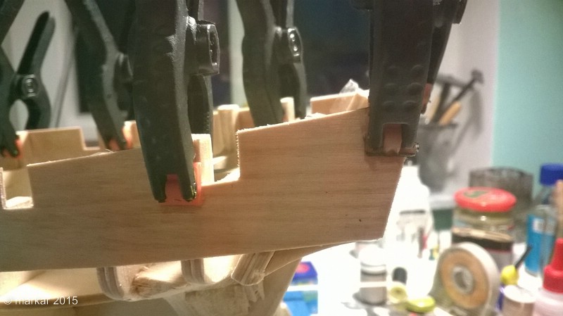

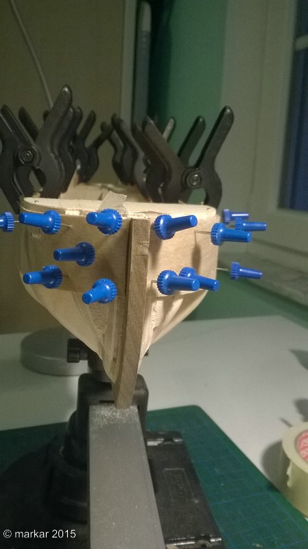

heute wurde das Schanzkleid angebracht. Dazu habe ich erst einmal die Zapfen an den Spanten mit Tesafilm beklebt. Die werden nämlich später, bevor das Deck eingesetzt wird, vom Rest der Spanten abgetrennt. Ohne diesen kleinen Schritt würde ich später Probleme bekommen, weil alles bombenfest verklebt wäre :)
Ich muss sagen, es hat alles gut gepasst. Auch mit dem kritischen Bugbereich bin ich zufrieden.
Jetzt trocknet alles schön vor sich hin und morgen ist die Akupunktur beendet :D
Hier auch ein paar Bilder vom Heck. Da passt das Schanzkleid ebenfalls gut.
Morgen gibt's dann vermutlich Bilder ohne Pins und Klemmen ^^
LG :wink:
Marcel

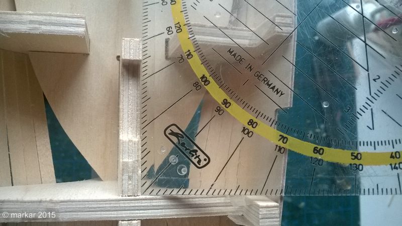

Hallo Marcel,
kann es sein das Du bei Spant 6 von vorne gesehen links und bei Spant 7 rechts eine ziemliche Delle im Schanzkleid hast ? Mir schaut es so aus als ob die Spanten da nicht exact verleimt sind, oder sieht das auf dem letzten Bild nur so aus ?
Oliver
Mittwoch, 21. Januar 2015, 15:20
Hi Oliver,
ich habe deine Nachricht erst auf dem Handy in der Email-Benarichtigung gelesen. Da war ich erst mal geschockt. NEIN :cursing: Dellen, Spanten evtl. falsch verklebt. Hab ich was übersehen?
Also, erst mal die Bilder noch mal angeschaut. Und ... stimmt sieht irgendwie komisch aus. Dann ein wenig ungeduldiges Warten, bis es heim ging. Zu Hause schnell das Geodreieck in die Hand und so gut es geht überprüft.
Also, erst mal glaube ich dass die Perspektive des Bildes echt getäuscht hat, der Verlauf ist glaube ich ganz o.K.
Und die Spanten scheinen auch parallel verklebt zu sein, da hat sich beim Trocknen wohl nicht zu viel verzogen. Auch der rechte Winkel passt.
Ich glaube, es ist alles im Lot, trotzdem danke Oli für deinen Hinweis. Besser einmal zu viel geguckt, als gar nicht :thumbsup:
LG :wink:
Marcel
P.S.: Und Jürgen, du siehst, das Beplanken hatte schon begonnen ;)
Mittwoch, 21. Januar 2015, 15:28
Hi Marcel,
Ok, dann ist es gut, auf dem letzten Bild hat es wirklich komisch ausgesehen, da dachte ich, ich sags Dir einfach mal. Aber ich kenn das, bei meinen Bildern sieht manches auch seeeeehr seltsam aus durch die Perspektive :)
Oliver

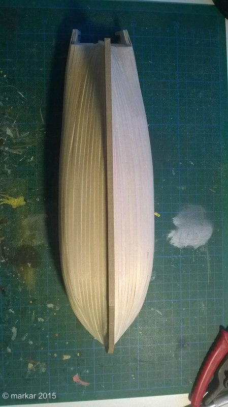

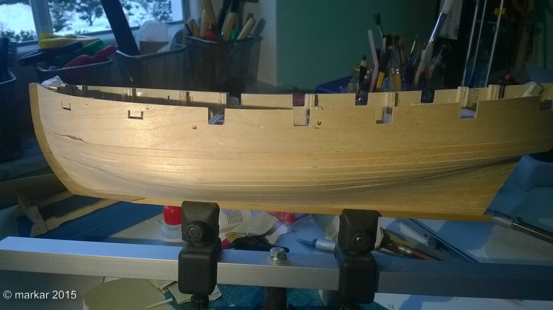

Sonntag, 25. Januar 2015, 20:21
Hallo ihr Lieben,

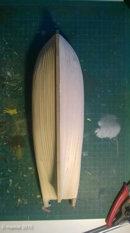

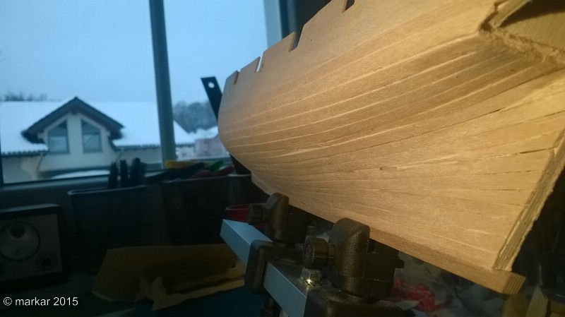

ein paar Tage war es etwas still hier, das hatte seinen Grund :D : Ich war mit der Erstbeplankung beschäftigt. Hier einige Impressionen ;)
Hier sieht es noch ziemlich wild aus ;(
Geschafft der Rumpf ist zu :thumbsup:
Der Rumpf wurde schon kräftig mit 40er Schmirgelpapier bearbeitet, ganz schön staubige Angelegenheit ^^
Die Form ist schon mal nicht schlecht!
Natürlich gibt es noch die ein oder andere Stelle, die gespachtelt werden muss. Das ist nun der nächste Schritt. Ebenso muss noch am Kiel im Heckbereich noch was runter, damit die Zweitbeplankung auch gut anliegt. Also, ich werde noch ein wenig mehr Staub aufwirbeln :D
Bis dann!
LG :wink:
Marcel
Sonntag, 25. Januar 2015, 20:59
mach das marcel, es lohnt sich echt, jede beule rauszumachen
und den rumpf x-mal gegen das licht zu halten!
ich freu mich aber schon auf deine zweitbeplankung......aber das hat ja aus genannten gründen noch etwas zeit!
LG und weiter so, der roeler
