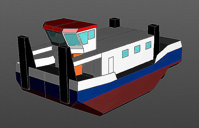

Hier mal ein paar 3D Bilder.

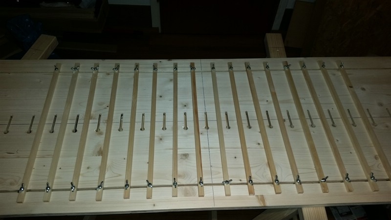

als erstes wurde mal eine Heling gebaut die für dieses und weitere Projekte dann zur Verfügung steht
nun die Spannten auf der Heling befestigt und die Längsstringer eingeklebt

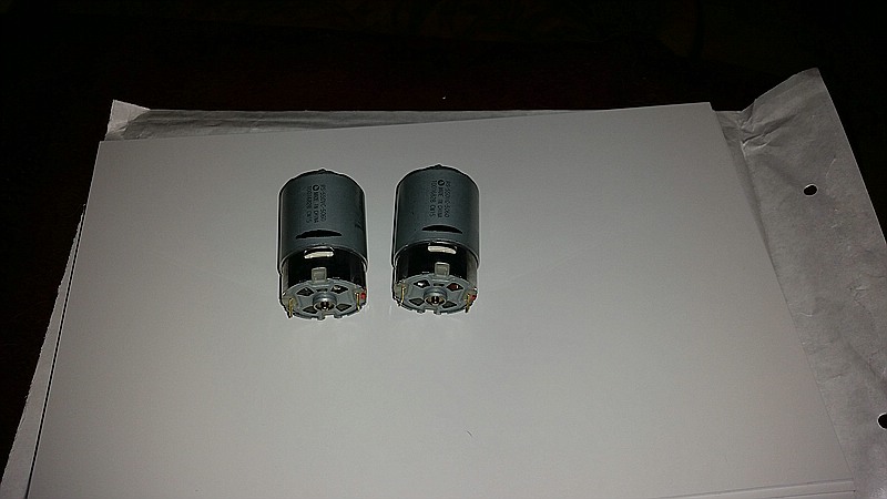

Angetrieben wird das Schubschiff durch zwei Mabuchi RS 550.

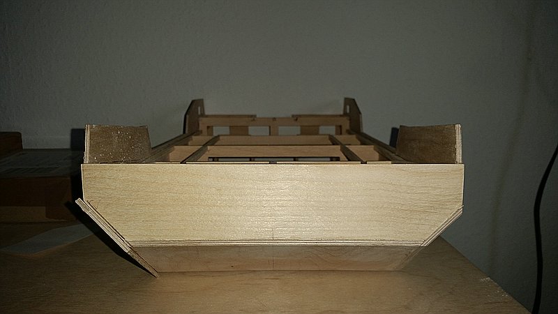

So,
trotz Verletzung ging es ein wenig weiter.
Die Beplankung wurde zum größten Teil angebracht und verschliffen. Nächste Woche werd ich mal zu R&G fahren und mir Epoxi holen damit ich den Rumpf von innen schon mal versiegeln kann.
Jetz noch das Heck schließen.

verbaut werden soll ein 12V Bleiaccu und Motoren habe ich diese hier
Als Funke habe ich ne Align T6 mit 2,4 Ghz . Regler hab ich bisher noch keine. Der Rumpf ist in soweit geschlossen. Hier und da noch ein wenig verschleifen und dann gibts auch wieder Bilder.

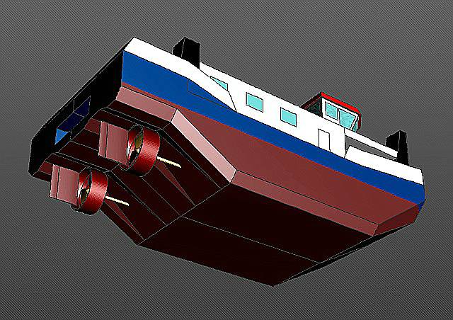

Freitag, 13. Februar 2015, 11:53
Hallo @all,
auch bei mir ist es ein wenig weiter gegangen. Der Rumpf ist geschlossen und Motoren, Wellen und Ruder wurden eingebaut.
Weiterhin hab ich mal zwei Plastikrohre als Cortdüsen angesetzt um zu schauen wie es überhaupt ausschauen wird. Diese werden aber noch in Messing ersetzt.

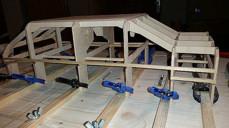

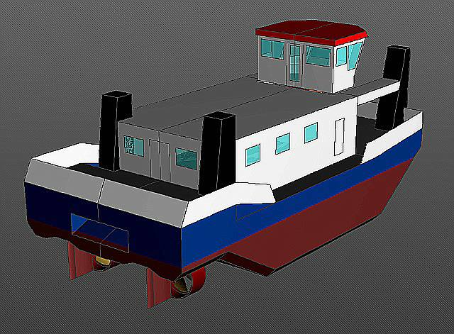

Im Moment beschäftige ich mich mit dem Aufbau der mal ungefähr so aussehen soll.
Dies ist nur eine grobe Zeichnung, kann sich also noch das ein oder andere ändern.
Was für mich extrem Hilfreich wäre ist ne Zeichnung für die Schaltung vom Akku mit 12V über Empfänger max.7,2V und Fahrregler zu Motoren und Ruderservo.
:ok: Gruß Heiko :ok:

Samstag, 14. Februar 2015, 20:11
Hallo Heiko :wink:
Schönes Projekt, sieht man selten. Bleine natürlich dran und werde dir gern zuschauen.
Dein Skizze finde ich soweit schon gut, nur den Schornstein würde ich überdenken, mE sind bei den Schubschiffen die Abgasrohr sehr unspektakulär. Dein Schornstein erinnert mich an einen Fischtrawler oder Frachtschiff der 70iger Jahre.
Sonntag, 15. Februar 2015, 10:20
Hallo Torsten, schön zu wissen das es noch jemanden gibt dem der kleine Schubi gefällt. So als Neuling komm ich mit dem Bau scho ganz schön ins Schwitzen. Mit dem Aufbau hab ich mich nach diesem Schubschiff gerichtet und es ist ja auch nur eine Zeichnung die ungefähr mal Erahnen lassen soll wie es mal ausschaut. Es gibt auf jedenfall noch hier und da Veränderungen. Am wichtigsten ist für mich das das Ding mal auf dem Wasser fährt und nicht unterhalb.

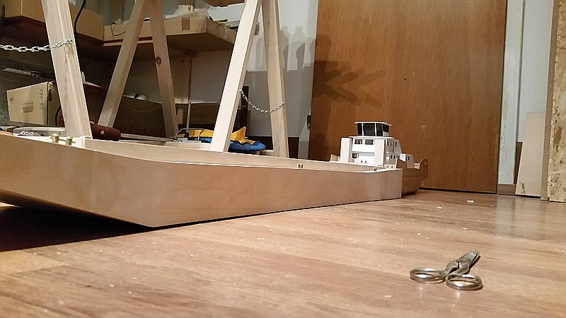

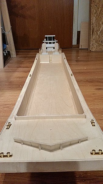

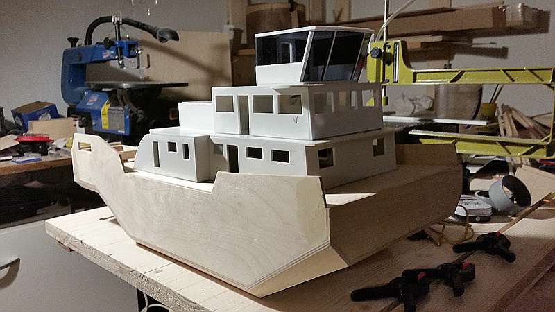

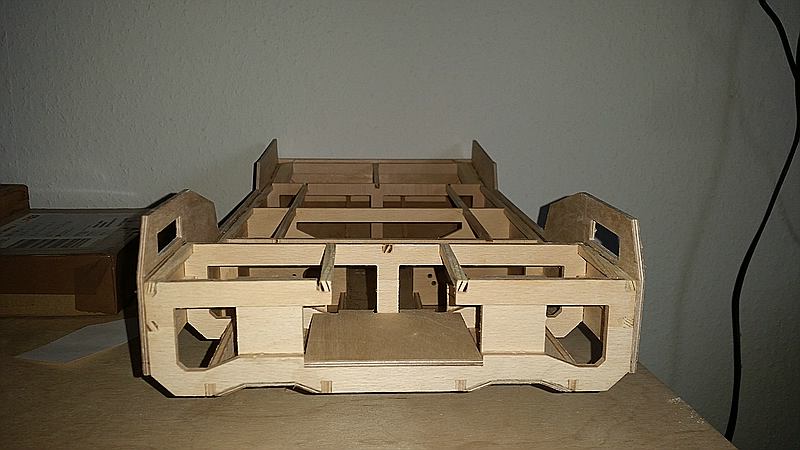

Sonntag, 17. Mai 2015, 17:07
Hallo Leute,
auch wenn so ein Schubschiff nich wirklich interessant zu sein scheint so werd ich doch wiedermal ein paar Bilder meines Fortschrittes zeigen.

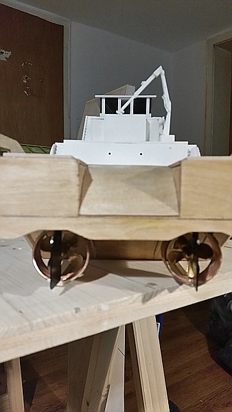

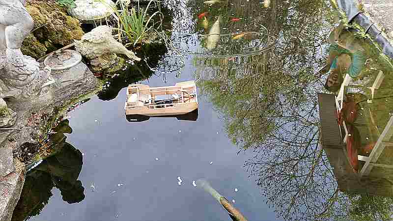

Die Motoriesirung wurde derweil verbaut und auch schon auf dem Gartenteich getestet. Den Rumpf habe ich innen wie außen mit Epoxi versiegelt. Die Motoren sind zwei Langsamläufer von Bühler mit 12V. Werde jedoch auf 6V runter gehen da der Vorschub bei 12V doch ganz schön schnell ist.

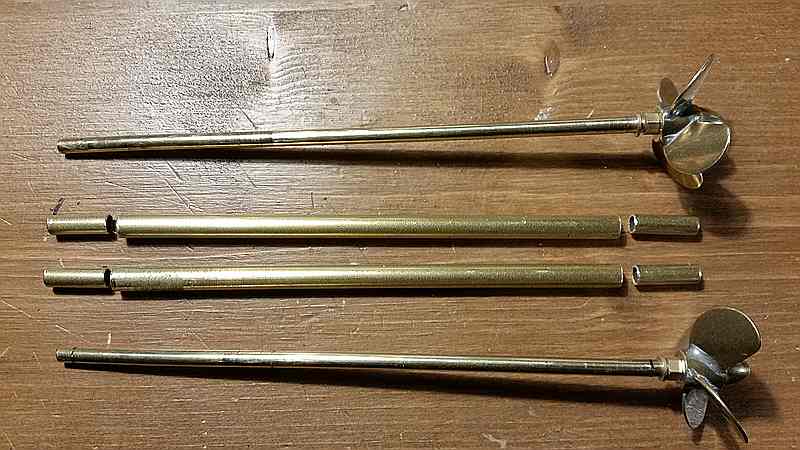

Stevenrohre und Wellen wurden von mir neu erstellt und eingebaut. Spart ne Menge Geld beim Selberbau.

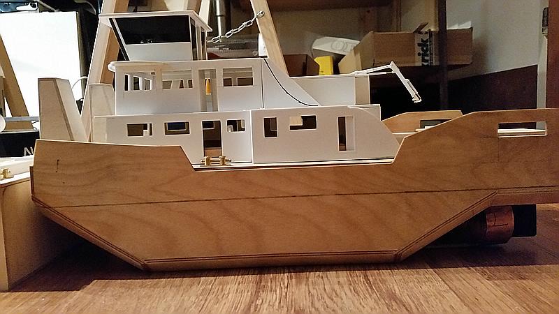

Weiterhin wurde nun auch der Aufbau in den groben Zügen erstellt und ein kleiner Kran hat auch seinen Platz gefunden.
Auch die Kortdüsen wurden verbaut. Dazu habe ich ein Stück Kupferrohr mit 38mm Innendurchmesser genommen. Passt super zu einer 35er Schraube.
Der Schubleichter wurde auch zusammen gebaut. Im Heckbereich sitzt ein Batteriefach für die Positionslichter. Sobald die Doppelpoller geliefert wurden werden diese am Leichter verschraubt und dann kann dieser geschlossen werden und bekommt auch seine Epoxibehandlung.
Bis zur Farbgebung kann es jedoch noch etwas dauern da ich mir darüber noch nicht ganz einig bin.

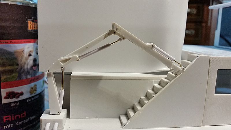

Heute habe ich für den Kran noch ein paar Hubzylinder gebaut. Sieht gleich viel realistischer aus.

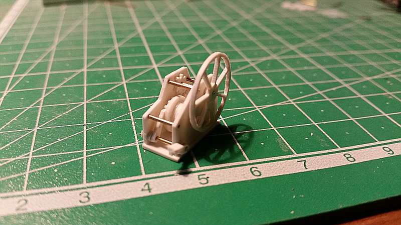

Sonntag, 24. Mai 2015, 16:58
Hallo Leute,
hier wieder ein paar Bilder.
der Kran hat ein paar Hubzylinder bekommen
die erste Koppelwinde, 1 von 6
und der Schubi

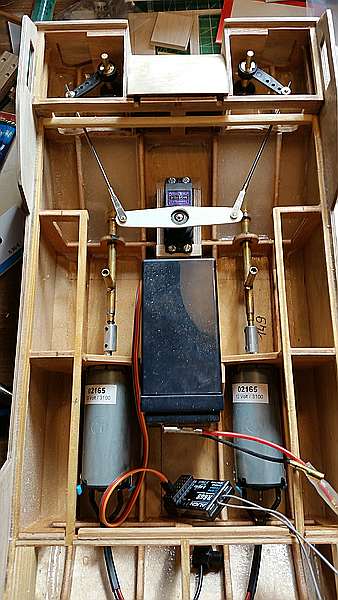

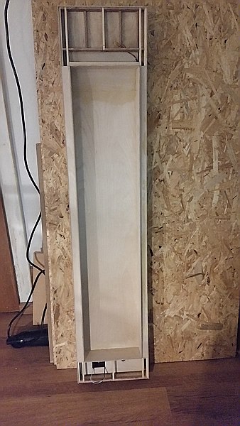

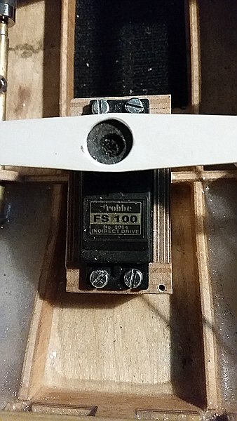

Sonntag, 24. Mai 2015, 17:01

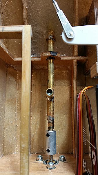

Hier noch die Innereien des Schubis

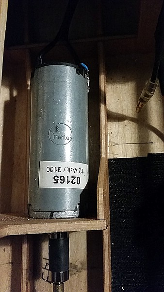

2x Bühler Langsamläufer 12V
das Ruderservo

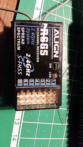

der Empfänger 2,4 Ghz
der Fahrregler
