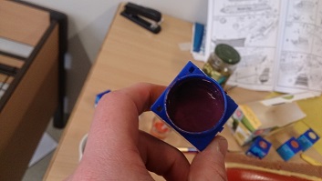

Den Rumpf habe ich abgeklebt und mit Feuerrot grundiert, im Anschluss mit Kupfer bemalt.
Aberrr...
Von Kupfer ist da nicht viel zu sehen. Stattdessen war die "Farbe" stark lila:
Ist die Farbe nicht gut oder ein Produktionsfehler?

Ich vermute, dass sich die farbpigmente abgesetzt haben. Versuch mal die Farbe gut auzurühren
Gruß Christian
Samstag, 31. Januar 2015, 14:13
Um die Revell Aqua´s zu verdünnen kannst du bissl Sidolin (Fensterreiniger) benutzen. Und ganz wichtig ... die Farben gut aufrühren vor dem Gebrauch.
Samstag, 31. Januar 2015, 19:17
Danke für den Tipp mitm Aufrühren - Die Pigmente saßen tatsächlich klumpenweise am Boden fest :pfeif:
Sidolin... Ist das nicht Glasreiniger? Ich hab hier noch Glasreiniger rumstehen, allerdings auf Spiritusbasis. Geht das auch?
