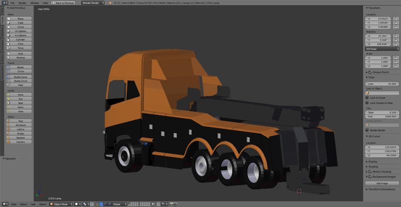

Und so soll das ganze mal aussehen wenn es fertig ist:

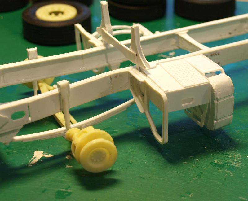

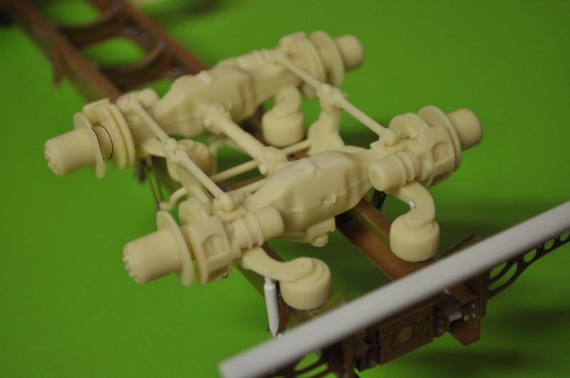

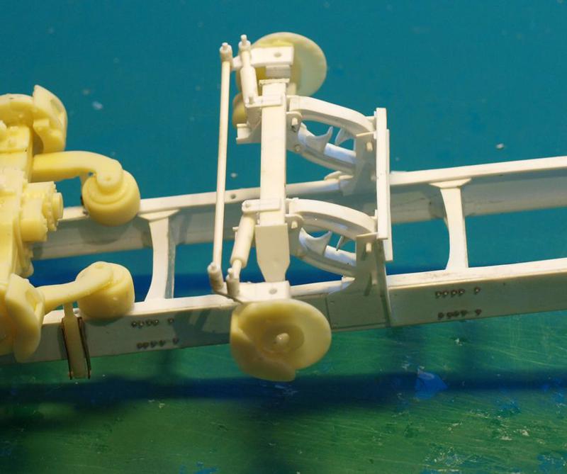

Der Rahmen ist komplett aus Plastikplatten entstanden.
Die Antriebs- und die Vorderachse stammen von AN Modeltrucks und sind soweit von hervorragender Qualität. Da sich bei mir aber die Räder drehen sollen, musste ich die Radnaben von den Achsen absägen. Diese werden dann später wieder angebracht.
Als ich das Projekt gestarted habe, war die original Volvo Vorlaufachse bei AN noch nicht verfügbar. Ich wollte sie aber ohnehin funktionsfähig gestalten und hab mich daher für eine Eigenbauvariante nach Hendrickson Vorbild entschieden.
Hier mal in eingefahrenem, ausgefahrenem und eingelenktem Zustand:

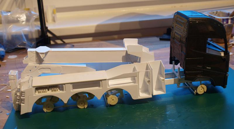

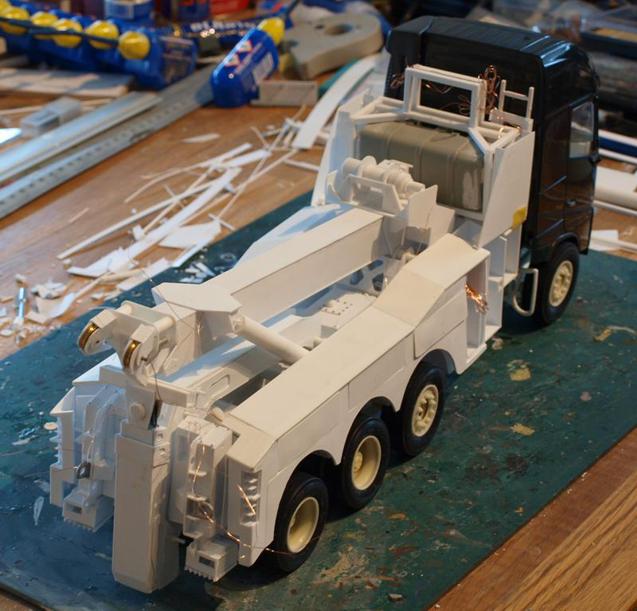

Die Tragstruktur für den Wreckeraufbau ist soweit auch schon fertig (es fehlt nur noch der Hydrauliktank)
Sonntag, 8. Februar 2015, 11:32

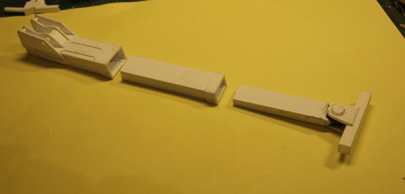

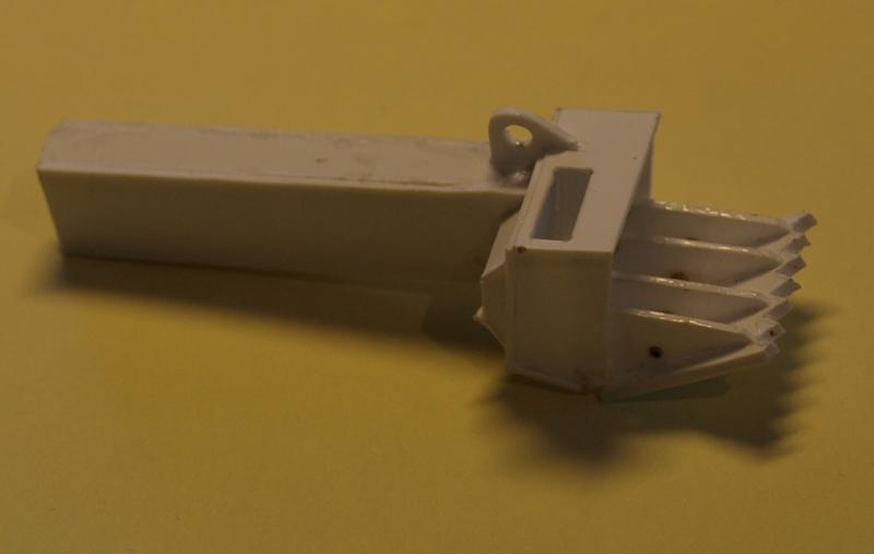

Ebenso die Kranarme:
Dabei hat sich leider ergeben, dass Die Luftfederung der Hinterachsen mit dem Hebearm nicht so ganz zusammenpassen:
Als Folge muss nun der ganze Aufbau um 5mm weiter nach hinten wandern als eigentlich geplant.
Aber gut, das Problem wird damit gelöst, dass die Verstaukästen an der Seite nicht mehr ganz dem Original entsprechen werden, aber wird schon niemandem auffallen.

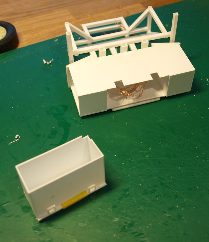

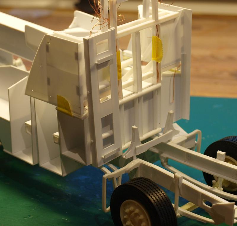

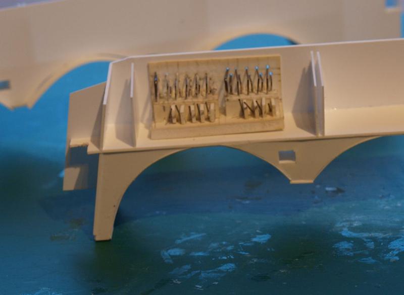

Nun noch Bilder von den Verstaukästen:
Mal nur der Unterbau:
Dann mit Außenverkleidung:
Die Außenverkleidung wird vorerst nur aufgesteckt und erst nach dem Lackieren verklebt werden (sonst wird's schwierig mit dem Innenraum lackieren)

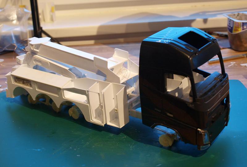

Und so sieht der derzeitige Baustatus gesamt aus:

Die Leute von Jerr-Dan waren so nett Teilekatalog, Installations- und Bedienungsanleitung auf ihrer Homepage zur freien Verfügung zu stellen.
Deshalb konnte ich beinahe alle Pläne exakt nach Vorbild erstellen. Die paar Dinge, die improvisiert werden müssen, werden nicht weiter auffallen.
Bauzeit bisher ist schwer zu sagen, da das nicht der erste Versuch ist, den Wrecker darzustellen. Der erste Versuch liegt schon ein paar Jahre zurück und war in Papier, dann hab ich's mal mit einem Peterbilt Long Hauler probiert, der wurde aber viel zu lang.Außerdem war es mein erster Versuch mit Plastikplatten, was dazu geführt hat, dass ich mich mit der Materialstärke oft verschätzt hab, und das ganze einfach nicht stabil genug wurde.
Die Idee das ganze mit einem Volvo umzusetzen hatte ich dann Anfang Oktober und seither bin ich am Zeichnen bzw. Bauen.
Alles von Hand wäre mir zu ungenau. Nur dadurch, dass ich alle Teile am PC gezeichnet habe passt derzeit alles noch perfekt zusammen.

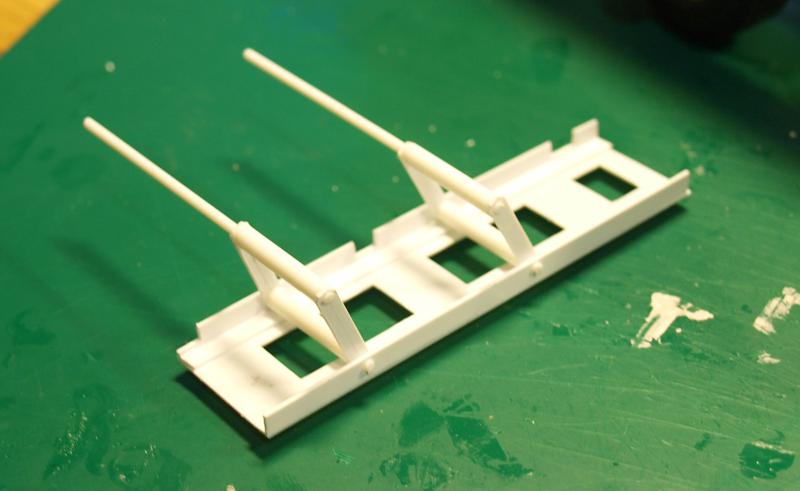

Der Treibstofftank hat am Rahmen einfach keinen Platz und den Platz, der im Original für das Gegengewicht vorgesehen ist wird mit der Blinkelektronik belegt werden.
Also bleibt nur die Positionierung über dem Gegengewicht mit Hilfe einer Formrohrkonstruktion, die gleichzeitig Traggestell für die Warnlichtbalken sein wird (deshalb die vielen Kabel).
Da es jetzt ein gewisses Problem mit dem Betanken gibt (Tankstutzen in ungefähr 3m Höhe) wird eine Leiter benötigt, um zum Tank zu gelangen.
Diese wird mit einer Leiterabsenkvorrichtung auf der rechten Seite verstaut.
Als Führungsschiene dienen 2 Rohre an der Vorderseite vom Gegengewicht.
Und hier die Funktionsweise der Vorrichtung:

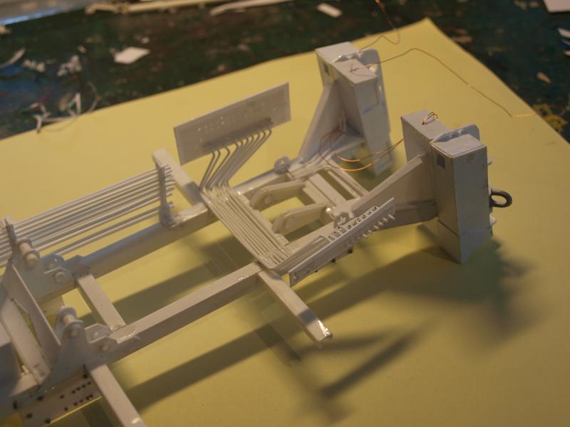

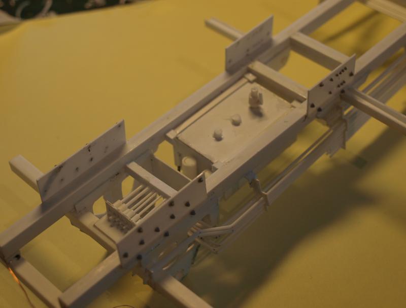

Als nächstes wurde die Unterkonstruktion für den Kranaufbau vervollständigt.
Dazu wurde der Hydrauliktank in der Mitte ergänzt und die Hydraulikleitungen aus Federstahl durch solche aus Plastikprofilen ersetzt (in der Hoffnung, dass die sich leichter verarbeiten lassen, war aber leider nicht so :!! )
Hinten wurden ebenfalls Hydraulikleitungen ergänzt: Jene zu den Stützfüßen und die Verbindungsleitungen zwischen rechtem und linkem Bedienstand.
Sonntag, 22. März 2015, 19:45
Die Stützen können aufgeklappt werden, um einerseits auf Asphalt andererseits auf losem Untergrund verwendet werden zu können.

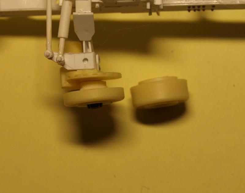

Ich geh davon aus, du meinst nicht wie ich die Räder an den Naben angebracht habe. Die sind einfach nur mit Malerkrep angeklebt bzw. überhaupt nur provisorisch aufgesteckt.
Die Radnaben an den Achsen anbringen war da schon wesentlich kniffliger:
Als erstes hab ich die Radnaben direkt an der Bremsscheibe bzw. am Radträger abgeschnitten und ein Loch in die Achse gebohrt
Den Schnitt an der Bremsscheibe hab ich nach dem Foto übrigens noch enger an der Scheibe gemacht. Es war dann keine Erhöhung mehr zu sehen.
Dann hab ich einen 3,2mm Plastikstab in das Loch in der Achse gesteckt und für den Radträger aus Plastikrohren ein Gegenstück gebaut. Dieses wurde auf die Achse gesteckt und schließlich mit einer Sicherungsscheibe aus einem Italeri Bausatz (Die die immer verwendet werden, um Hinterräder zu fixieren) gesichert. Abschließend wurde die Radnabe auf das Gegenstück geklebt.
Ich hab mal versucht das aufzuzeichnen:
Die blauen Teile sind fix mit der Achse verbunden, die roten mit der Radnabe.
Zwischen Rot und Blau sollte natürlich nirgends Kleber reinrinnen, sonst war die Übung umsonst ;(
An den Vorderachsen hab ich das gleiche versucht. Da war der Steg zwischen Bremsscheiben und Radnabe aber zu eng. Das ganze wurde dann viel zu Instabil.
Daher hab ich einfach die Radnabe, welche mit den KFS Rädern mitgeliefert wird hergenommen und so lange zurechtgedrechselt, bis sie unter die Bremszangen gepasst haben.
