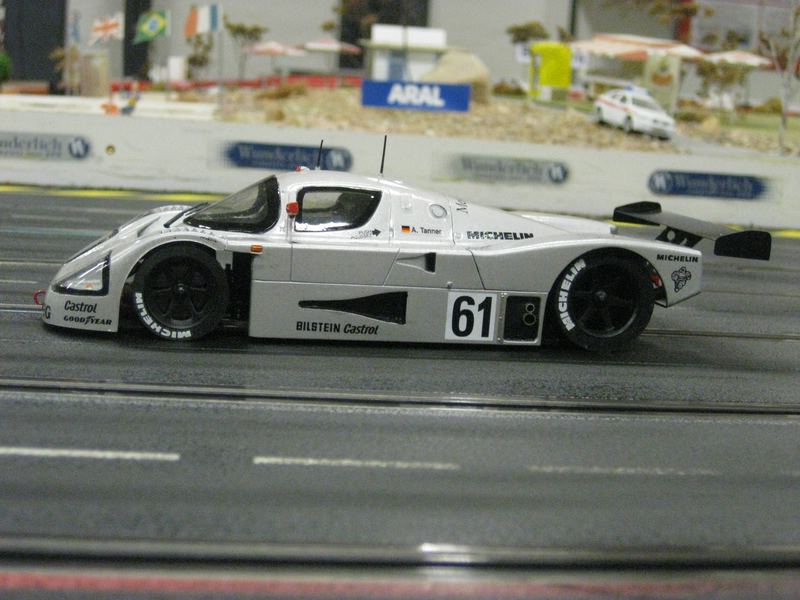

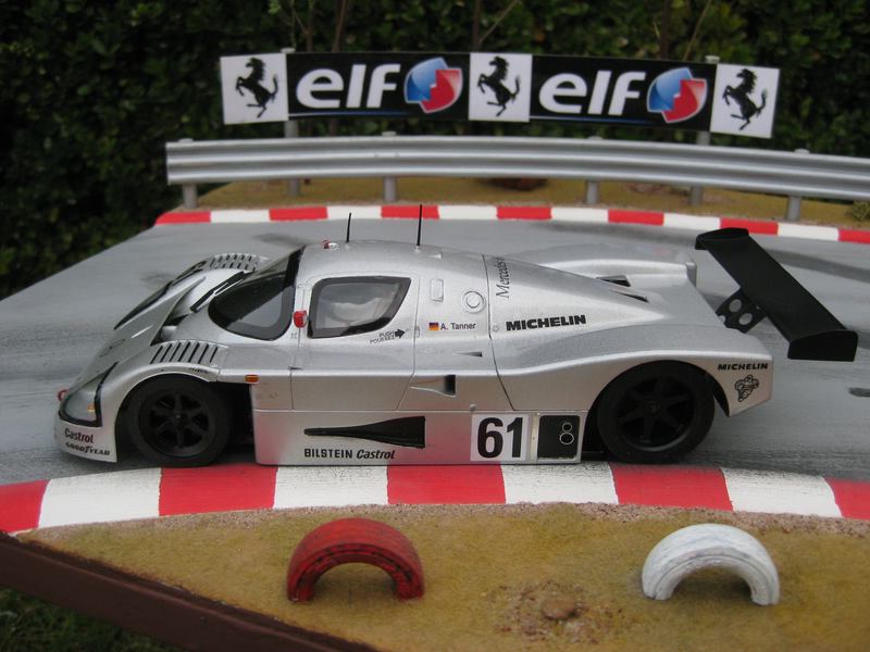

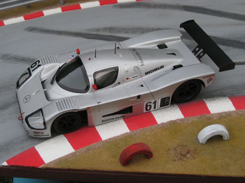

Zu aller erst mussten die zwei Bausatzhälften der Karosserie im Scharnierbereich von innen stabil verbunden werden, was mittels Shettplätchen von 0,3 bis 1mm in unterschiedlichsten Formen und Größen gelang.
Die "Gummispiegel" aus dem Zubehörsektor für Slotraing kamen hier erstmalig zum Einsatz und sind super (einfach entfettet, grundiert und bemalt (beides revell aqua), abschließend mitgelieferte Spigelfolie drauf - fettisch).
Inlet und alle Glasteile tiefgezogen. Instrumentafel heraus getrennt und ebenfalls tiefgezogen.
Spoiler aus 0,5mm sheet selbst gebaut und in Gummi gelagert.
Selbstgemachte Decals (Danke Dominik :-) ) angebracht und mit Gunze Klar glänzend nochmal versiegelt.
Die großen seitlichen Luftkästen selber und "flacher" gescratcht (die Originalen waren wech).
Antennen aus gezogenem Giessast (mal sehen wie lange die drann bleiben), Scheinwerfer und Rückleuchten mit Bare Chrome hinterlegt, Reifendecals angebracht,
rollt er auf einem Schöler GT2 LMP (ein geiles Fahrwerk) und wird angetrieben von einem 4020 mit 14/45iger Übersetzung (27iger Reifendurchmesser).
Felgen 21 Zoll hinten und 19 Zoll vorne mit Porsche Speedline Felgensätzen aus dem Zubehör.
Lufteinlässe vergittert, die zwei Lufthutzen für hinten oben drauf folgen noch beim nächsten Tiefziehen.
Abschleppösen aus Gummi gestanzt und geschnitten, abschließend rot bemalt.
Auspuffbereich mit 0,3mm shett verschlossen, schwarz SM aqua gepinselt und final geschnittene Aderendhülsen mit Sekundenkleber appliziert.

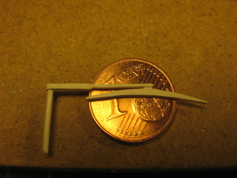

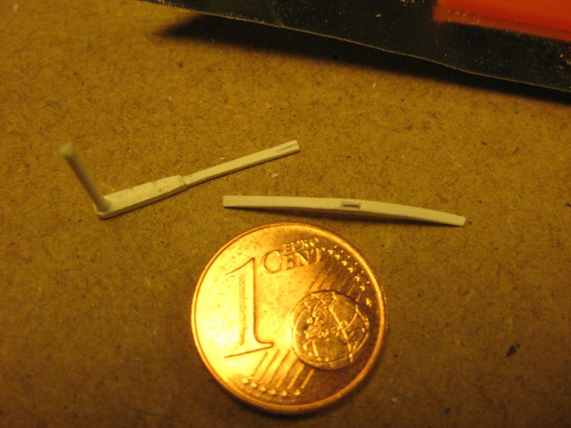

Den nicht vorhandenen Scheibenwischer aus Flach- und Vierkant-ABS-Profilen gescracht ud bemalt und als Abschluß mit repair extrem fixiert.
Das "Heckgedöns" (bis auf das Wesentlichste reduziert und eingekürzt ist angeklebt und von hinten mit Moosgummi "abgestützt".
Alle "senkrechten" Fahrwerksteile im Ein-/ Sichtbereich mit Edding geschwärzt, die Felgen (Rand und innen) mit Revell aqua schwarz SM "abgedunkelt".

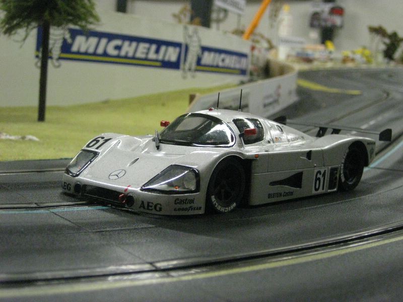

Als Rennbolide gebaut erfüllte er mit zwei abgefallenen Frontscheinwerferglässern und einer losen Frontscheibe, sowie halbem Diffusor alle Erwartungen aufs Volle
und ich fuhr am Ende eine 8, 139 augf gelb, auf welcher ich vorher mit meinem Jaguar maximal 8,6 "hoch" gefahren bin.
5 Zehntel sind in diesem Bereich der Zeiten mega viel.
Ein knapper zweiter Platz sicherte mir gute Meisterschaftspunkte und somit lassen sich die schnell zu behebenden Schäden verschmerzen
