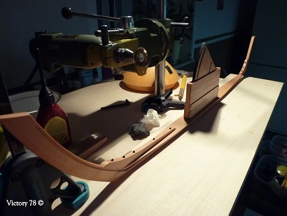

Die sogenannten Mallenspanten werden auf dem Hellingbrett mit entsprechenden Abstandsklötzchen verleimt und bilden eine stabile Form. Der Bau der Malle war schon etwas aufwendig, wenn man bedenkt, dass diese nachher „übrig“ ist.

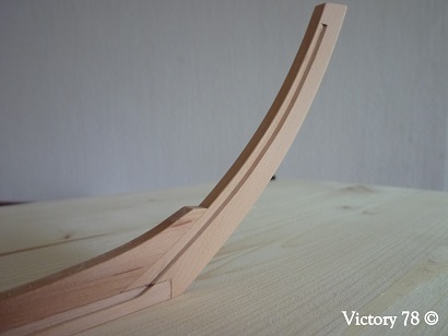

Nachdem nun die Malle im Groben erstellt worden war, ging es daran die Bodenplanke mit Vor- und Achtersteven zu bauen. Diese Teile habe ich aus Birne in der Stärke (5 mm) hergestellt. Ursprünglich nahm man dazu ein Stück/Stamm Eiche und bearbeitete diesen mit sogenannten Dechseln bis auf das gewünschte Maß.
Im Mittelbereich ist die Bodenplanke 20 mm und an den Enden entsprechend der Steven 5 mm breit. Die Sponung in den Steven gelang mir mit dem Feinbohrschleifer. Da meine MF70

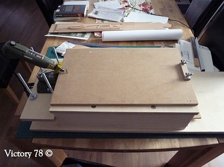

nur im 90° Winkel arbeitet, habe ich für den FBS einen kleinen Frästisch angefertigt. Dieser kann sicher noch zu einem Multitool (Drechsel- und Schleifbank) erweitert werden – aber das vielleicht später.
Der FBS samt Universalhalter sitzt auf einem kleinen Board, welches an den Gewindestangen mittels der Rändelmuttern in der Höhe verstellt werden kann. Ob das auf Dauer optimal ist wird sich zeigen. Der Universalhalter ermöglicht zumindest fast jede Winkeleinstellung bis zur Senkrechten. Der Führungsstift, eine 5 mm Niete, (wahlweise auch alte Fräsbohrer) dient auf dem Arbeitstisch als Anschlag und ermöglichen einen gleichmäßigen Verlauf der Sponung, sowohl am Achter- als auch am konvexen Vorsteven und der Bodenplanke.
Ich benötigte hier mehrere Anläufe bis es für mich ok war. Nach vielen Übungsstücken sind dann die nachfolgend abgebildeten Teile entstanden.
„Vorsteven und Knie“, „Achtersteven und Knie“, „Bodenplanke“

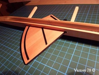

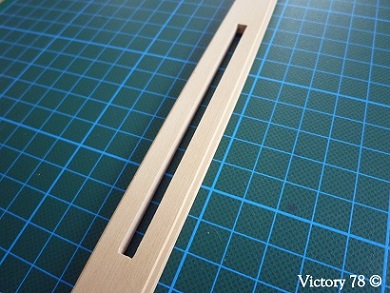

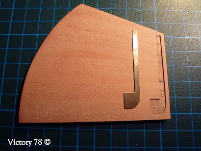

Anschließend habe ich noch den Ausschnitt für das Schwert in der Bodenplanke ausgefräst, auf den dann später der Schwertkasten montiert wird.

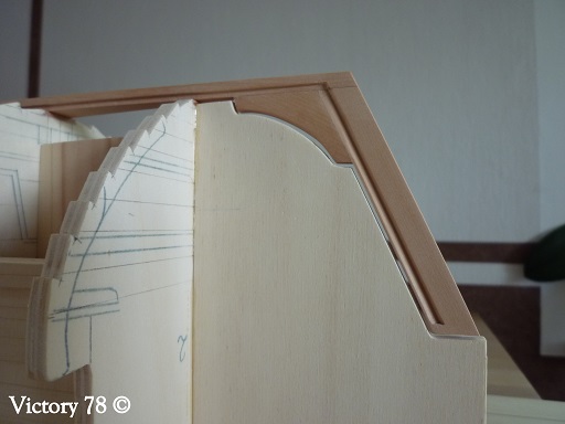

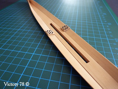

Die Steven wurden nun auf der Bodenplanke montiert. Ich habe hier (erstmalig) Epoxydharzkleber verwendet um die Spannungen bei der Beplankung besser abzufangen. Ich muss sagen, dass der Kleber super stark ist und ich werde ihn wohl oft gegen Weißleim tauschen. Ein kleiner Nachteil ist die Aushärtungszeit aber damit muss man halt leben. Ein Vorteil ggü. Weißleim; Kleberreste lassen sich aufgrund der ausgehärteten Klebemasse besser wegschleifen als der „gummihafte“ Weißleim – und – was damit einmal geklebt ist, ist auch geklebt und sehr stabil.
Anschließend habe ich den Übergang der Sponung von den Steven zur Bodenplanke mit dem Skalpell nachgearbeitet.
Die Malle habe ich nun fest auf dem "Hellingbrett" montiert. Die Abstandsklötzchen bringen dem Ganzen die notwendige Stabilität beim Aufbringen der Planken. Die fertige Kiel-Steven-Konstruktion wurde dann in die Malle eingepasst.
Vor- und Achtersteven werden zusätzlich durch längsverklebte Sperrholzbrettchen in gleicher Stärke geführt. Hierdurch wird ein Verziehen beim Beplanken vermieden.

Kannst Du vielleicht die Funktion Deines FBS näher erklären? Ich verstehe es nicht ganz. Kann ich es mir als eine Art Oberfräse vorstellen?
@Sweaty
Der Baukasten der Victory ist von Sergal und ich würde ihn heute nicht mehr kaufen .... wahrscheinlich auch keinen anderen, denn die verwendeten Materialien sind meist nicht zufriedenstellend.
Nußbaum-Holz ist für den Maßstab einfach zu grob und von den Gußteilen hätte ich keins verwendet.
Die Geschichte mit dem Frästisch mach ich mal separat und mit mehr Bildchen.

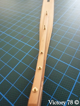

Verbolzen der Steven

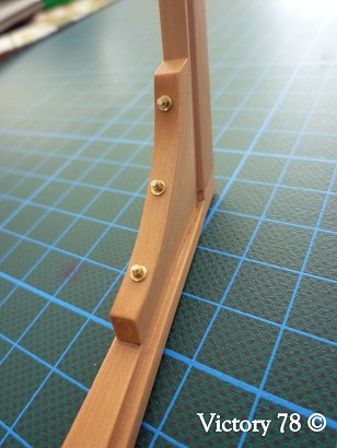

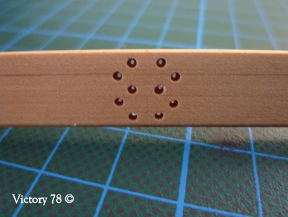

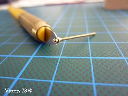

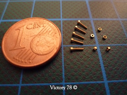

Die Steven wurden mit den Knien und dann mit der Bodenplanke verbolzt. Ich ging anhand von Bildern und meinen Unterlagen davon aus, dass hier Bolzen in Schlüsselweite M 20,00 mm verwendet werden/wurden, da diese auch in der Symmetrie passen. Das bedeutet für das Modell: Bolzen in Ø 1,0 mm, Scheiben in Ø 1,85 mm und Muttern in Ø 1,5 mm. Dank dieses Anbieters https://knupfer.info/shop/ musste ich die Bolzen und Muttern in nicht selbst herstellen. Die Gewindestäbe habe ich also zuerst auf ca. Länge geschnitten. Die 1,0 mm Bohrungen im Holz hergestellt und an den Außenseiten der Steven auf 2,4 mm aufgebohrt. Dort verschwinden dann die Kontermuttern und werden mit einem Holzpfropfen verschlossen.
Die Scheiben waren mir mit Konfektionsgröße Ø 3,0 mm etwas zu groß und daher wurden sie auf 2,0 mm „abgedrehschleift“.
Vor dem Einsetzen der Bolzen wurde auf die gesamte Steven-Bodenplanken-Konstruktion Ballenmattierung aufgetragen und diese nach dem Trocknen mit Stahlwolle 0000 poliert. Diese Behandlung versiegelt das Holz und gibt ihm ein sehr edles Aussehen.
Im nächsten Schritt habe ich dann die Bolzen exakt eingepasst. Da in meinem Schlüsselsatz vom Auto kein 1,5 mm Gabelschlüssel zu finden war, wurde dieser aus einer alten Skalpellklinge hergestellt.
Mit diesem Schlüsselchen wurde dann alles binnenboard`s verschraubt.

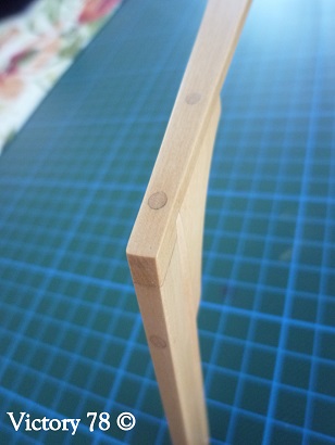

Im Anschluss wurden die äußeren Bohrlöcher mit Holzdübeln verschlossen. Diese Dübel habe ich aus einem 3,0 mm Rundholz (Birne) hergestellt. Der Stab wurde auf das Lochmaß konisch abgeschliffen und dann ein kleines Stück abgetrennt,
eingeklebt und verschliffen
Aufgrund der feinen Gewindegänge, welche sich schon beim bloßen in der Hand halten mit Hautpartikeln zusetzten und den Lauf der Mutter verhinderten, habe ich die Bolzen im eingebauten Zustand brüniert. Das machte mir etwas Sorge, da ich ein Einfärben des Holzes befürchtete. Nach einem Probestück gelang es mir mit einem sehr feinen Pinsel recht gut das Mittel aufzutragen.
Zum Schluss habe ich auf die brünierten Bolzen zum Schutz wiederBallenmattierung aufgetupft.
Das Ergebnis seht Ihr hier

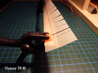

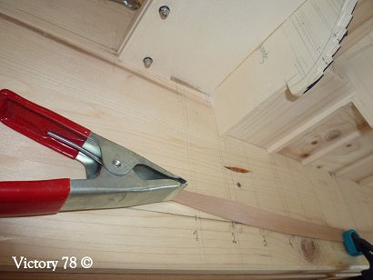

In Vorbereitung der Beplankung waren die Mallenspanten zu straken. Für das Straken wurde eine Kopie des Bauplanes geopfert um vier „Strakpappen“ herzustellen. Mit diesen habe ich dann die ersten Abschrägungen für die Plankenverläufe abgedudelt.

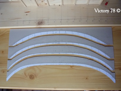

Für den ersten Plankengang, die Sandplanken, habe ich die Kontur der Bodenplanke auf eine 1,5 mm starke Graupappe übertragen. (Die Bezeichnung „Sandplanke“ erklärt sich wohl aus der nahezu waagerechten Position an der Bodenplanke. Ein möglicher Grundkontakt in den flachen Boddengewässern der Ostsee war eben auf Sand.) Parallel zu dieser Kontur wurde in 12,0 mm Abstand die Plankenbreite eingezeichnet. Diese Breite berücksichtigt eine Überlappung von 3,0 mm der darauffolgenden Planke. Diese Schablone habe ich, vorerst in einem Stück, auf der Malle eingepasst und mit Stecknadeln fixiert.

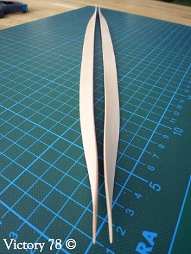

Mit den hergestellten Schablonen aus Pappe wurde nun das erste Paar Planken aus Birnenholzbrettchen Stärke 2,0 mm ausgesägt und in den groben Konturen geschliffen. Planken bzw. Holzteile in dieser Stärke und einer Breite von 12,00 mm hatte ich zuvor noch nicht gebogen. Ich überlegte nun, wie ich das nur machen soll.

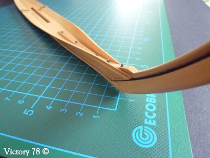

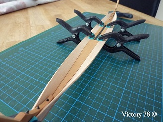

Das gute alte Bügeleisen kam nicht in Frage, da die Biegeradien am Vor-und Achtersteven dafür zu stark sind. Der Lötkolben mit Biegespitze bzw. das Biegesystem ist für diese Arbeiten zu schmal um eine gleichmäßige Temperaturverteilung und damit die gewünschte Verwindung zu erreichen.
Ich habe dann mal eine Heißluftpistole ausprobiert. Ich muss sagen,dass das überraschend gut funktioniert hat. Zuerst habe ich die geeignete Temperaturstufe mit einem Abfallstück ausprobiert um ein Verbrennen zu vermeiden. Mit der Stufe 3 ging es ganz gut. Das Holz ist dann an der Oberfläche faserig und etwas heller als im Ursprung. Schleift man es kurz an, kommt die typische Birne wieder zum Vorschein. Ein Zeichen, dass dem Holz nichts passiert ist. Dennoch ist vorsichtiges Arbeiten angesagt. Die Beschreibung des Gerätes benennt nur die Luftmenge in l/min für die jeweiligen Stufen. Ich kann daher keine Angabe zur Temperatur machen. Die Heißluftpistole ist insofern genial, da die Luft alle Bereiche gleichmäßig erreicht. Um die Planke zu biegen habe ich sie vorab ca. 10 min. komplett im Wasser einziehen lassen und dann mit einer Metallklemme verdreht. Das andere Ende war mit einer Zwinge arretiert.
Mit dieser Biegemethode, welche ich mal im weiteren Verlauf an anderen Teilen testen werde, entstanden dann die beiden Plankenrohlinge für den ersten Gang.
Diese wurden dann an den Verlauf der Bodenplanke und die Steven angepasst.

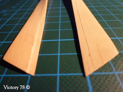

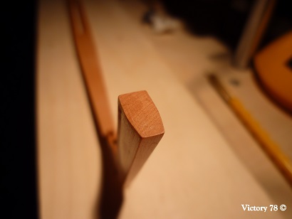

Um die Planke nicht in die Sponung zu drängeln musste ich ihr am Vorsteven einen Verlauf nach unten gönnen. Dies hatte den Effekt, dass die Plankenhöhe an der Landung des Vorsteven`s nur noch 8,0 mm hatte. Vorgabe waren min. 12,0 mm. Hier sieht man die Verjüngung und den Bogen nach unten.
Also wurden diese Teile nochmal angefertigt. ÜBUNG MACHT DEN MEISTER.
Der zweite Anlauf in der Herstellung des ersten Plankenganges ist vollendet und jetzt passen Sie perfekt. Bevor diese fest eingebaut werden können, müssen noch einige Arbeiten für den nächsten Plankengang (wird sich dann noch 8 mal wiederholen) erfolgen. Da wäre zunächst das Markieren der 3,0 mm Überlappung der zweiten auf der ersten Planke. Diese Linie ist auch die Basis für die nächsten

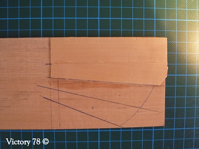

Schablonen. Zum Markieren nimmt man gewöhnlich ein Streichmaß – wenn man eines hat. Da ich ein Solches, mit der Möglichkeit einen Bleistift oder eine Mine einzuspannen, zu einem annehmbaren Preis nicht gefunden habe, fing ich kurzerhand damit an eines aus Resten herzustellen. Das hält zunächst etwas auf aber man kann das Ding ja immer mal wieder brauchen. Während des Bauen`s kam ich aber darauf, dass es auch ein Zirkel tut. Ich habe dann mit diesem den nächsten Plankenverlauf und die Landung auf die erste Planke übertragen
Anschließend wurde auf der ersten Planke der Einlauf der zweiten Planke vor den Steven ausgearbeitet. Aufgrund der bereits gebogenen Planke war es hier zunächst sehr problematisch eine Maschine einzusetzen. Viele Versuche an Probestücken scheitern. Letztlich hab ich es dann doch frei Hand, einem Anschlag und mit dem FBS hinbekommen.

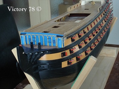

Dies ist der Stand der VIC
Ich hatte hier zuletzt die Back aus dem Kasten gegen eine selbst gebaute ersetzt. Das sah dann so aus.
An dem Punkt habe ich dann den Bau gestoppt und das Zeesboot angefangen.

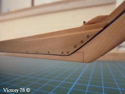

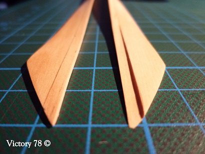

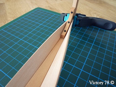

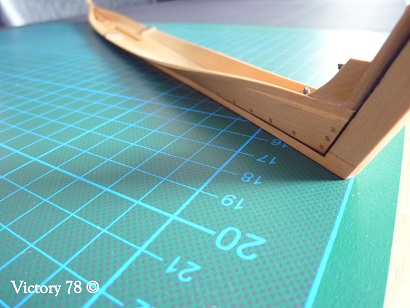

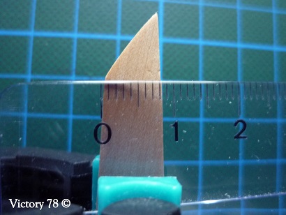

Im nächsten Schritt nahm ich die Anschlusskontur für die Schablone des zweiten Plankenganges mit Transparentpapier von der ersten ab und konnte so die nächste Planke aufzeichnen und schon grob zuschneiden.

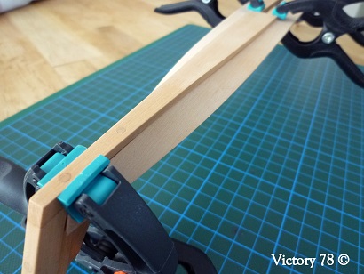

Ein weiteres Detail, welches vor dem Festmachen der ersten Planken erledigt werden musste, war die Herstellung der Laschungen an den Stößen der Plankenstücke. Die Lasche, ein Stück Holz in Plankenstärke, wird an dem Stoß zweier Plankenstücke aufgesetzt und vernietet oder verschraubt. Wo sich diese Laschen im Einzelnen genau befinden ist nicht beschrieben und an den Booten auch sehr verschieden zu sehen. Ein System habe ich da nicht erkennen können. Anhand von Foto`s wurde ein Muster entworfen, bei dem ich einerseits auf eine sinnvolle Symetrie (logischer Versatz) und andrerseits auf die Positionierung zwischen den späteren Spanten zu achten hatte. Für das Längenmaß der Lasche habe Ich die doppelte Plankenbreite angesetzt. Dieses Maß bietet rechts und links des Plankenstoßes noch genug Material und es entsteht somit keine Schwäche in der Konstruktion. Die Lasche habe ich mit 5 Bolzen auf jeder Seite des Plankenstoßes versetzt und analog dem gewöhnlichen Plankenverbau befestigt.
Am Modell habe ich an dieser Stelle mal zwei Schritte ggü. der eigentlichen Bauweise getauscht. In die komplett gebogene Planke habe ich zuerst 0,6 mm Löcher für die Bolzen durch Lasche und Planke gebohrt, auf der Außenseite für die Dübel auf 1,30 mm aufgebohrt und anschließend die Lasche aufgeklebt.

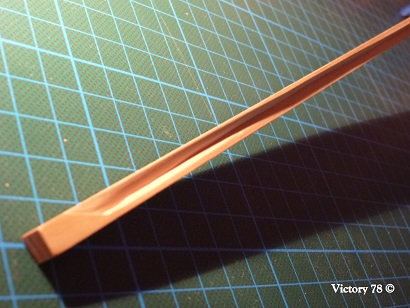

Nachdem alles fest war, wurde nur die Planke in der Mitte der Lasche mit einem Fräser 0,30 mm wieder getrennt. Für die Kalfaterung der Plankenstöße habe ich mich für Tonzeichenpapier der Grammatur 220 g/m² mit der entsprechenden Papierstärke von 0,22 mm entschieden und in den Trennschlitz eingeklebt und verschliffen.
Das zweite Bild zeigt auch die abgefaste Plankenkante.

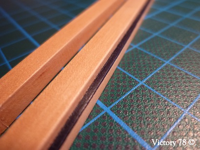

Die Kalfaterung an der Bodenplanke und den Steven beträgt 0,30 mm Papierstärke (Grammatur 300 g/m²). Damit das Papier beim Schleifen nicht fasert und beim Kleben nicht so stark saugt, habe ich es vorher mit Ballenmattierung behandelt.

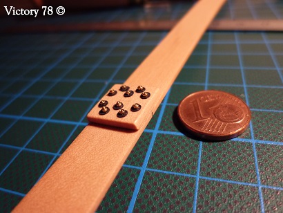

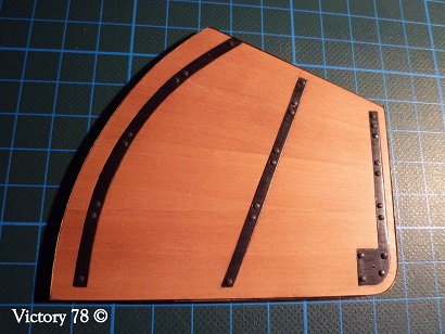

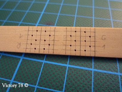

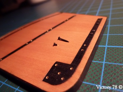

Nun ging es an das Verbolzen der Laschen. Hier einmal provisorisch eingesetzt.

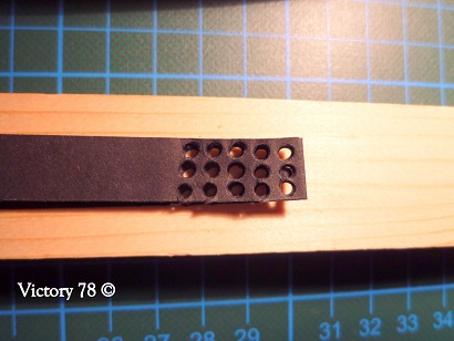

Auf den Bolzen der Laschungen sitzen binnenboard`s am Original Federscheiben mit einer Spannung ausgleichenden Wirkung. Die Funktion konnte ich leider in 1:20 nicht darstellen, was meiner Meinung nach auch nicht notwendig ist – aber – die Scheiben wollte ich schon haben. Ich hatte hier ein wenig zu grübeln wie ich das umsetze. Die Scheibengröße beträgt außen 1,50 mm und innen eben die 0,30 mm Bolzenstärke. In dieser Größe hatte ich nichts Fertiges am Markt gefunden. Eine anfänglich favorisierte Variante war, die Scheibe farblich anzudeuten. Ein Faserstift wird aber zu sehr aufgesogen und fließt im Holz bzw. wird vom behandelten Holz nicht angenommen. Eine andere Idee war die Verwendung von SENO-Symbolen für gedruckte Schaltungen – speziell für Lötaugen. Die sind schon schwarz, werden
aufgerubbelt und haben sehr gute Haltbarkeitseigenschaften. Leider war das Maß von 1,9 mm außen für meinen Maßstab zu groß.
Ich habe mich dann wieder auf den Karton (220 g/m²…0,22 mm) zurückgezogen und stellte die Scheiben mit einer Drillstanze her. Diese war in der Form und zu einem annehmbaren Preis leider nur in China zu bekommen. Man drückt das Teil einfach nach unten und durch die Drehbewegung schneidet es die Partikel aus. Bei der von mir verwendeten Kartonstärke sind locker 8 Lagen mit einem mal zu durchbohren. Ich habe aber nur 4 genommen.
Diese damit entstehenden Scheibchen haben den Vorteil, dass sie eine Trennung zwischen der zu brünierenden Innenverschraubung (Bolzen und Mutter) und der Planke bilden, so dass das Brüniermittel nicht in das Holz der Lasche eindringen und es verfärben kann. Um die Muttern leichter aufzuschrauben habe ich ein 0,90 mm Loch in einen Zahnstocher gebohrt, welches diese aufnehmen konnte.
Nach einigem Gefummel waren alle 10 Bolzen drin.
Schließlich wurden jetzt noch die Bohrlöcher an der Außenseite der Planken mit Dübeln aus Birnenstäbchen versehen und der innere Teil brüniert.

nach einem arbeitsreichen Wochenende in der Natur noch ein kleiner Schritt in meinem Baubericht.
Bei dem von mir zum Kalfatern benutzte Karton machte sich zwischenzeitlich ein Nachteil bemerkbar. An den Klebestellen geht dieser, aufgrund seiner Struktur aus Faserschichten, keine kraftschlüssige Verbindung zwischen Planke und Steven bzw. Bodenplanke ein. Daran änderte auch eine Behandlung mit Mattierung und Grundierung nichts.
Eine Alternative zum Karton war zu suchen. Nach einiger Recherche stieß ich auf schwarz gebeiztes Ahornfurnier der Stärke 0,30 mm, welches mir geeignet erschien und offensichtlich zur Veredlung von Musikinstrumenten verwendet wird. Vor der Verarbeitung habe ich natürlich wieder einen Klebetest gemacht. Diesmal ist die Verbindung kraftschlüssig und belastbar. Das Furnier ist voll durchgebeizt, so dass es an den Kanten auch nach dem Schleifen schwarz ist. An dem Probestück ist es ganz gut zu sehen.
Die bereits verklebten Kartonstreifen mussten nun natürlich wieder entfernt werden. Dies stellte sich schwieriger dar als vorab gedacht. Nach einer ziemlich langwierigen Popelei hatte ich das Zeug aus der Sponung wieder raus. Es folgte dann die gleiche Verfahrensweise wie beim Karton. Diesmal nahm ich jedoch einen 1,5 mm Streifen. Das Abschneiden des überstehenden Furnier`s war recht schwierig. Daher habe ich einen halben Millimeter weniger als beim Karton eingeklebt und es nun bündig geschliffen.
Das Furnier ist sehr dicht, so dass der Holzleim nicht durchgetreten ist. Das aus meiner Sicht zufriedenstellendem Ergebnis ist hier zu sehen – der Unterschied kaum.
Nach kleinen Anpassungsarbeiten wurde der erste Plankengang mit Epoxitkleber eingebaut. Nach dem Trocknen habe ich die Klebestellen gesäubert und bin froh, dass ich den Karton durch Furnier ersetzt habe. Beim Überschleifen wäre mir sicher an der einen oder anderen Stelle ein Stückchen rausgefusselt.
Nun wurde noch mit dem Dübeln der Planken an den Steven begonnen.

Absenkbares Mittelschwert
Das Mittelschwert, welches man wohl ab Anfang des 19. Jh. in Amerika nutzte, wurde erst ab ca. 1870 – 1875 bei den Zeesbooten eingeführt. Bis dahin wurde ein Seitenschwert verwendet, welches je nach Einsatz von einer Bordseite zur anderen gehievt wurde. Der dafür benötigte freie Gang von Back- nach Steuerbord verschwand daraufhin bei den meisten Zeesbooten. Das Mittelschwert wird im sogenannten Schwertkasten beherbergt. Dort ist es zum Absenken an einem Bolzen beweglich gelagert und wird über das Jolltau gehalten und bedient.
In diesem Planausschnitt ist die Rolle aber zu weit unten angeschlagen. Der rote Zugweg wäre besser.
Das Schwert besteht im Original aus mehreren Holzsegmenten der guten Eiche, welche mit Stahlbändern vernietet und so zusammengehalten werden. Es gibt verschiedene Bauarten dieser Schwerter. Dies beruht wohl auf verfügbaren Materialien und praktischen Vorstellungen. Am Modell baute ich das Schwert im Kern aus 3,0 mm Birnenholz. Diese Basis habe ich dann mit Streifen aus 0,5 mm Birnenfurnier beklebt.
Dadurch entsteht der Eindruck der Segmentbauweise (ich hoffe man kann das sehen).
Die Bänder bestehen aus 0,3 mm Messingblech. An der Stelle wo diese Bänder sitzen, habe ich das Birnenfurnier wieder herausgetrennt um die Messingbänder dort einzusetzen.
Im Finish wurde das Schwert nochmals geschliffen, so dass Holz und Metall eine Oberfläche bilden. Dies bewirkte in der Praxis gute Abströmeigenschaften. Später wurden die Bänder verklebt. Als umlaufenden Schutz habe ich aus 0,3 mm Messingblech ein entsprechendes Band gefertigt.
Das Schwert ist nun fast fertiggestellt. Zum Befestigen im Holz habe ich Messingnägelchen verwendet. Dann wurde brüniert und eingeklebt.
Den Kasten selbst fertige ich ebenfalls aus Birnenholz. Heute wird der Schwertkasten entweder aus V4 Stahl oder aus größeren Verbund- oder Holzplatten gebaut. Seinerzeit waren es Holzplanken. Begrenzt wird der Kasten durch zwei Balken, welche in der Aussparung der Bodenplanke sitzen.
Die Planken werden, so steht es geschrieben, bis zur Höhe Oberdeck (Wasserlinie) doppelt verbaut. Bis zu seiner Oberkante ist er in einfacher Plankenstärke ausgeführt. Für die Kalfaterung habe ich anfänglich versucht wieder schwarzen Karton zu verwenden. Aber auch hier brachte er nicht das erwartete Ergebnis. Das Zeug fusselt zu sehr. So kam wieder das schwarze Ahornfurnier zum Einsatz.
Der Schwertkasten ist mit horizontalem Plankenverbau erstellt. Die Planken sind mit 0,6 mm Bolzen am Rahmen befestigt. Die Kalfaterung mit schwarzem 0,3 mm Ahornfurnier. Oberhalb der stärkeren Planken, also über Deck sind die Plankenbefestigungen mit Holzdübeln versehen.
Die Befestigung des Schwertkastens erfolgt in der Öffnung der Bodenplanke. Die Montage des Ganzen erfolgt jedoch zu einem späteren Zeitpunkt.
Das Ergebnisdieses kleinen Bauabschnittes ist hier zu sehen.

Nach Fertigstellung des Schwertkastens sollten nun die nächsten Plankengänge folgen.
Mit dem Versuch, die nächsten Schablonen anzupassen offenbarte sich das UNFASSBARE.
Ich hatte mich bei der Herstellung der Bodenplanke, in Unkenntnis der realen Bauweise, auf die Maße im Bauplan verlassen und so die Bodenplanke nur anhand der dargestellten Spanten nachvollzogen/ interpretiert. Dies sollte sich jedoch als Fataler Irrtum herausstellen. Im Bereich des Vor- und Achtersteven war der Verlauf der Bodenplanke zu schmal.
Dies hatte zur Folge, dass der erste Plankengang in der Landung zu steil verlief. Dazu kam, dass die Hilfsspanten (offensichtlich durch mehrmaliges kopieren der Pläne ) asymmetrische Formen angenommen hatten, welche ich so übernommen hatte. Dazu gesellte sich noch die Tatsache, dass die Ausklinkungen der Hilfsspanten der Malle nicht wirklich vorteilhaft waren.
Die Auswirkungen auf die folgenden Plankengänge waren derart desaströs, dass es nur eine Konsequenz gab:
… ALLES - WIRKLICH ALLES - AUF ANFANG UND NOCHMAL VON VORN…

Als Erstes musste ein neues Mallengerüst her, da die Ausklinkungen eher behinderten. Ich habe auch gleich die Plankenverläufe auf den Mallenspanten gekennzeichnet.
Die Kiellegung
Die Bodenplanke habe ich nun aus einem Stück 6,00 mm Birnenholz hergestellt und sie hat nun auch den entsprechenden Sprung erhalten. Das bedeutet, dass die Bodenplanke nicht eben bzw. nicht ideal horizontal verläuft, sondern einen leichten Bogen zum Bug als auch nach Achtern aufweist.
Die Ausarbeitung der Sponung (eine weitere Korrektur) war schon recht anspruchsvoll. Ich wollte das jedoch unbedingt so hinbekommen, wie es auch am Original-Zeesboot gemacht wird/wurde. Anfangs war mir das zu abstrakt oder ich habe es einfach nicht begriffen. Die Sponung gleitet in ihrem Verlauf von der Mitte der Bodenplanke praktisch wie eine Spirale in die Steven. In der Umsetzung habe ich dazu immer an der Position der Mallenspanten eine im Winkel entsprechende Fräsung in der Bodenplanke vorgenommen. Die Übergänge von der einen zur anderen Fräsung wurden dann von Hand ausgearbeitet.
Die Herstellung der Steven und deren Sponungen erfolgte analog der ersten Variante und ging nun sicherer von der Hand.
Auch die Verbolzung der Steven wurde entsprechend gefertigt und montiert. Diesmal wurden die Bolzen, Scheiben und Muttern separat brüniert und dann eingebaut.
Die Steven erhielten hier auch eine Phase. Die Stevenkante wird dann noch ein Metallband, wie auch am Schwert zu sehen, erhalten.
Aus den Fehlern und den Erfahrungen des Vorläufers gelernt, konnte ein aus meiner Sicht akzeptables Ergebnis erzielt werden.

Den ersten Plankengang an die Kielplanke anzupassen war wieder eine heftige und langwierige Biege- und Schleiforgie. Ausgehend vom Bootsmittelpunkt an der Kielplanke erfahren die Sandplanken jeweils eine 90° Drehung sowohl zum Achter- als auch zum Vorsteven um dort lotrecht einzulaufen. Der Großteil der Drehung erfolgt kurz vor den Steven. Die Planke aus 2,00 mm Birnenholz in 14,0 mm Breite zeigt an solchen Stellen gerne ihren eigenen Willen.
Nun ging es daran die Landung für die nächste darüber liegende Planke herzustellen. Diese Verjüngung eines 3,00 mm breiten Plankenabschnittes an deren Enden ermöglicht, dass alle Planken bündig in die Steven einlaufen.
Wie ich beim 1. Versuch schon schrieb, hatte ich keine vernünftige Methode gefunden dafür eine Vorrichtung zu bauen, welche mit der bereits gedrehten Planke klarkommt. Auf dem noch plan liegenden Holz wäre das wohl schon möglich aber beim Biegen würde die „Landung“ sehr leiden, da sich das Holz quasi ins Nichts verjüngt. Das beste Ergebnis habe ich folgendermaßen erreicht:
Einen guten Roten aus dem Keller geholt und ein bis zwei Glas genossen. :rot: Mit der so gewonnenen motorischen Gelassenheit und dem frisch bestückten FBS fräst man diese ca. 5,0 cm lange Phase ins Holz, während man einen guten Shanty vor sich her summte :pfeif: .
Das Ergebnis ist aber recht zufriedenstellend – finde ich zumindest.
Die Laschen wurden wie gehabt hergestellt;
