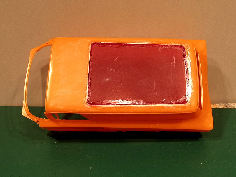

Das Dachteil brauchte etwas gewalttätige Argumentation
Die schweinchenrosa Sitze stammen aus einem ‘59 Cadillac und sollen . . .
. . . diese Prollsessel ersetzen
Das Dachteil habe ich dann noch eingeklebt und verspachtelt

Aber bei dem Gespachtel ist das Dach ja versaut :huh: ;( :!! :D

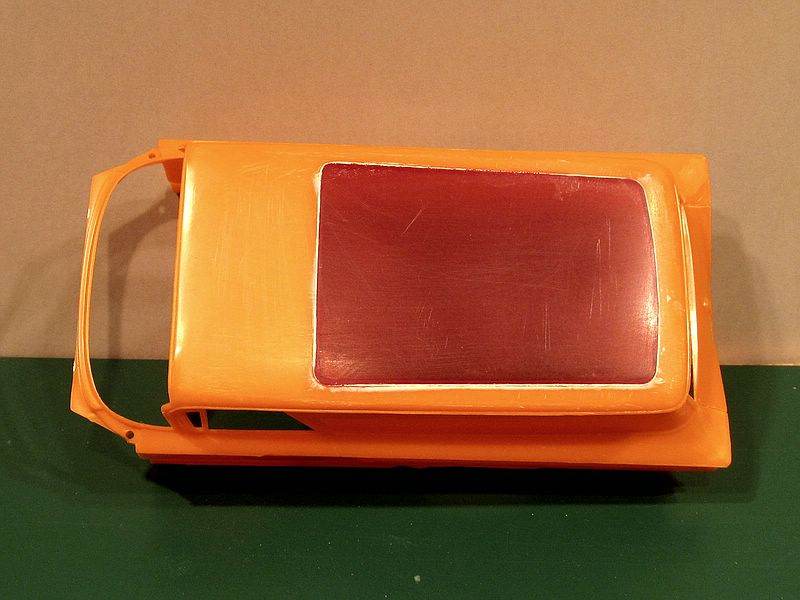

langsam geht's weiter. Ich musste mir erst noch diverse Fragen beantworten. Eine davon war, wie ich eine so große Fläche, wie das Dach vernünftig verschleifen kann. Ich brauchte eine annehmbar große Schleiffläche. Also habe ich einen Streifen Möbelrückwand genommen, doppelseitiges Klebeband aufgeklebt und einen entsprechend breiten Streifen Schleifpapier zugeschnitten und aufgeklebt. Auf dieser Seite Korn 80 für das grobe Geraspel . . .
. . . auf dieser Seite Korn 240 zum Nachschleifen
Nach dem Feinschleifen mit verschieden feinen Nagelschleiffeilen sieht das Ergebnis erstmal so aus

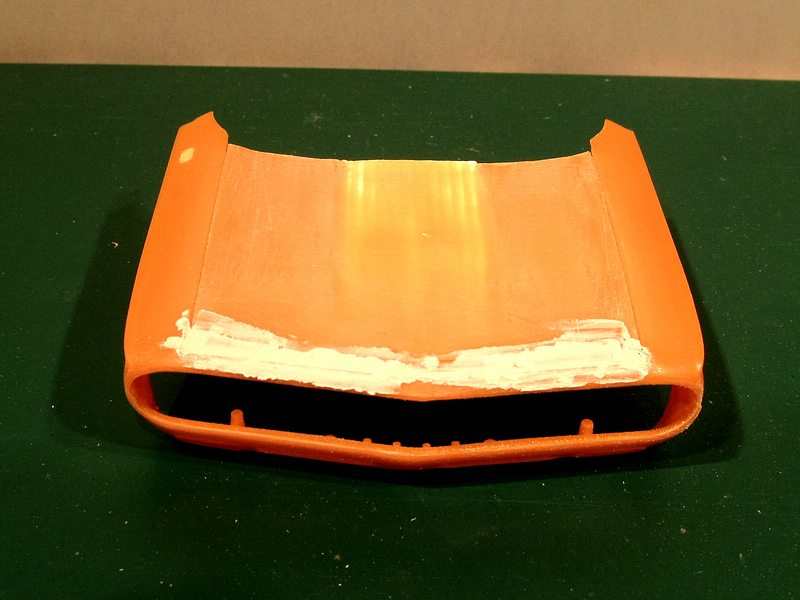

Die Motorhaubenunterseite hab ich mit GAP eingesudelt, um eine Versteifungsplatte einzukleben
Die Argumentationshilfen bei der Arbeit. Wozu das Ganze ? Das erklär ich euch im nächsten Update

Das mit deiner Schleifplatte ist eine gute Art die Fläche zu schleifen. Mein Tipp, verwende kein 80er Schleifpapier, das ist definitiv unpassend, da du sehr starke und tiefe Schleifkratzer in das Material bekommst. Ich verwende für den Grobschliff 120er, das ist in Ordnung, dauert zwar minimal länger aber die Fläche ist nachher leichter zu bearbeiten. Es gibt auch in den Baumärkten so kleine Schleifblöcke mit der passenden Körnung, die haben einen Schaumstoffkern und passen sich sehr gut an die Karosserie an, kannst auch mal probieren.
Ansonsten ein schöner Bau bis jetzt.

Die Versteifungsplatte ist fest mit der Haubenunterseite verbunden, weil . . .
. . . diese häßliche “Erhebung” auf der Motorhaube entspricht nicht der “strictly-stock” Version und muss weichen. Bei dem ganzen Aufwand mit unterfüttern, versteifen und schleifen, frag ich mich, ob es nicht einfacher gewesen wäre, die Haube zu amputieren und durch einen Eigenbau zu ersetzen, aber jetzt ist es sowieso zu spät
Die Klebenähte am Dach haben noch mal etwas GAP zum Feinverschleifen bekommen

Ich hab mich entschlossen, die Motorhaube doch zu entfernen und durch einen Eigenbau zu ersetzen, denn . . .
. . . ich hätte mir diese ganze Schleiferei wahrscheinlich sparen können, das GAP hat natürlich das Material angegriffen, allerdings scheint es auch nicht aushärten zu wollen. Auf der Haube sieht man deutlich eine Stelle, an der sich das Material “aufrubbelt”, darunter ein Daumennagelabdruck, ohne große Kraft eingebracht. Inzwischen bin ich der Meinung, es wäre wesentlich einfacher gewesen, die Haubenerhöhung einfach rauszutrennen, nach unten zu drücken, zu verkleben, spachteln, schleifen und fertig. Auch dafür ist es jetzt zu spät, . . .
. . . denn die Haube ist nun draußen
Da steht sie nun als Zeugnis meines blinden Aktionismus, langsam entwickle ich das Gefühl, das ich mir mehr Arbeit mache, als notwendig

Ich habe das Gefühl du warst mit dem GAP zu grosszügig, dicke GAP-Masse braucht ja ewig bis es vollständig aushärtet. Ich trage deshalb lieber in mehreren Schichten Material auf auch wenn's dadurch länger dauert.
Gut, 'ne Eigenbauhaube dürfte dein Problem eliminieren, so sehr schwer dürfte das für dich nicht sein.
Grüße, Bernd
Mittwoch, 8. April 2015, 21:02
Wie soll das GAP auch aushärten ?
Von oben das Material der Haube und von unten ein PS-Streifen.
Wie sollen da die Lösemittel entweichen ?
Jetzt, wo ich das so lese, mach ich mir da auch Gedanken drüber. Natürlich, wenn es "zu spät" ist. Aber das zählt dann zur Rubrik "Erfahrungen sammeln". Ja, auch nach 30 Jahren immer noch.

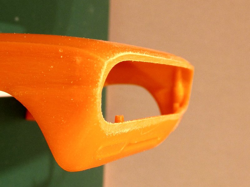

Um die Kühlergrillöffnung herum habe ich eine ca. 1 mm breite Fase angefeilt, um später die umlaufende Chromleiste herstellen zu können
Ich hab das Vorderteil mal auf die Karosserie gehängt, um die weiteren Anpassungsarbeiten festzulegen. Im Vordergrund kann man sehen, dass der Kotflügel einigermaßen passt. Im Hintergrund winkt schon die Arbeit in Form von Auffüttern, schleifen usw.

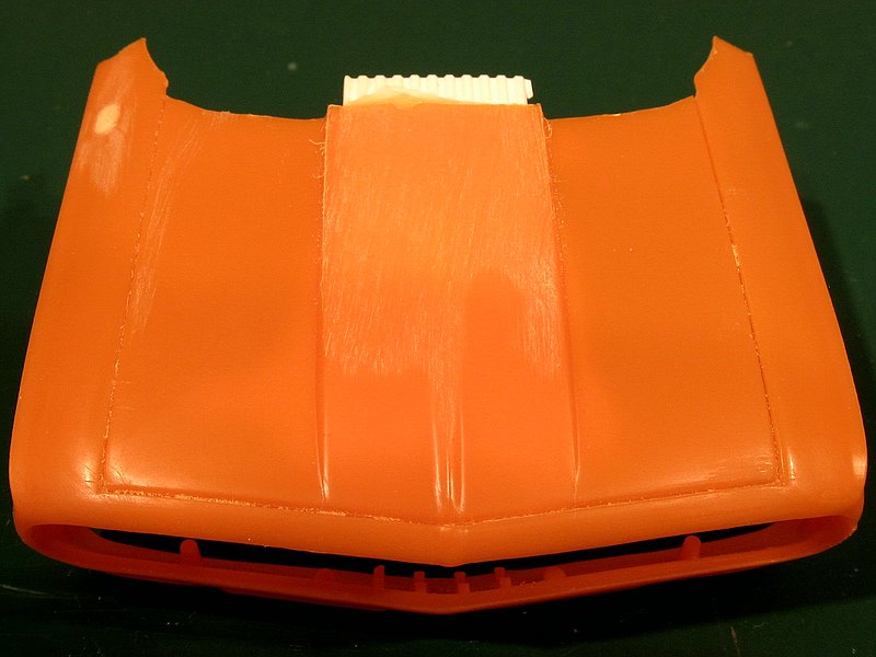

Nachtrag zum letzten Update: die Haube brauche ich nicht neu machen, sie wird zu Ende geschliffen und dann wieder eingesetzt, WARUM ??? Weil sie inzwischen knallhart ist und ich vermute, dass das Erweichen vielleicht auf die Erwärmung beim Schleifen auf 80er Schmirgel zurück zu führen war, doch noch Glück gehabt !?!
Von wegen Glück, wie um zu beweisen, das ich einfach irgendwas mache ohne nachzudenken, finde ich ein Photo einer Original Haube ;( . Deutlich zu sehen, dass der Ausschnitt bis ganz nach vorne in die Chromleiste geht. Na ja, wer nix zu tun hat, . . . :bang:
Also habe ich in den Haubenausschnitt seitlich Evergreen Streifen eingeklebt, die die Haube aufnehmen und halten werden
Dann habe ich die Haube wieder an ihren alten Platz gebracht und die vorne entstandene Nut verspachtelt

Die Motorhaube hat jetzt auch ihre korrekten Sicken erhalten und wird auch noch einmal überschliffen
