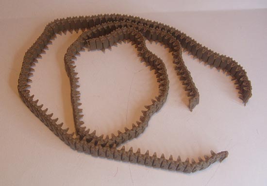

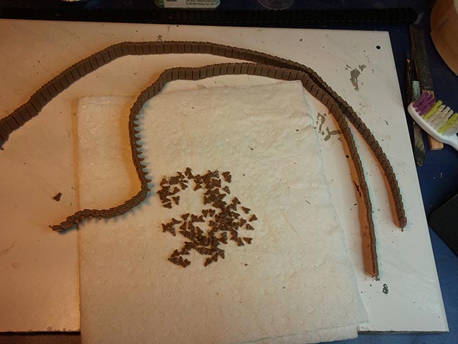

Als erstes mal die Ketten.
Da ist Ausdauer gefragt.Mein lieber Scholli. Ich dachte ich werde nie fertig.
Habe mir aber sagen lassen, dass die Ketten von Modellkasten noch nen Zacken schärfer sind.

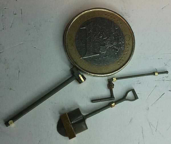

Ja und dann noch ein paar Werzeuge mit Halterungen.

BRONCO Ketten sind nicht ohne. Baust du sie nach der BRONCO Bauanleitung zusammen ? Das ist ziemlich umständlich. Terry Ashley hat auf perthmilitarymodelling.com eine einfachere Methode gezeigt. Dabei werden zuerst alle Teile A3 an die A1 Bauteile geklebt und über Nacht der Kleber trocknen lassen. Dann werden die innen liegenden Kettengliedhälfen (Bauteil A2) eingeschoben und von außen die Kettengliedhälfte mit dem Profil (Bauteil Bd1) aufgeklebt. Ganz wichtig ist es, mit sehr wenig Kleber zu arbeiten, damit die Kette auch beweglich bleibt.
Nach der Methode von Terry Ashley geht das Kettenbauen ganz gut von der Hand. Ich habe diese Methode noch etwas verfeinert, indem ich eine Holzleiste als Montage-Hilfe verwende. Zufällig passt nämlich der Stiel einer Sylvester-Rakete genau zwischen die Endverbinder (Bauteile A3), wenn diese mit A1 verklebt sind. Da lassen sich die zusammengeklebte Baukomponente A3/A1 super aufstecken. So kann man die Teile A2 leichter unterstecken und Bd1 ganz einfach vorsichtig aufkleben. Geht richtig fix und ist wesentlich entspannender als nach BRONCO Bauanleitung. :ok:

Geätzte Haltegurte für die Bordwerkzeuge ... ein Graus. Daran bin ich früher verzweifelt. Heute mache ich es mir einfacher. Ich schneide die Schnallen der geätzten Gurte ab und verwende nur die Schnallen selbst. Für die Gurte verwende ich ganz normales Papier, welches in passende Streifen geschnitten und an die geätzten Schnallen geklebt wird. So bekommt man wunderbar flexible Haltegurte, welche separat bemalt werden können. wenn das Modell dann fertig lackiert ist, braucht man die Gurte nur noch einfädeln und fertig. Sieht besser aus als diese störrig-steifen geätzten Gurte, da man sie wie am Original auch straffen kann.
Mal ganz abgesehen davon, hat EDUARD die 'tie downs', also die Ösen für die Gurte, nur ansatzweise angedeutet. Es gibt diese 'tie downs' als geätztes Zubehör, von denen ich jedoch nur abraten kann - die Dinger haben superwinzige Klebestellen und fallen daher ganz leicht wieder ab, wenn man versucht die Gurte einzufädeln. Alternativ gibt es 'tie downs' auch als Resin-Zubehör, ist für die Winzteile aber verhältnismäßig teuer.
Ich habe da meine eigene Methode 'tie downs' darzustellen, mit einem 0,3mm Bohrer und 0,1mm Kupferlitze. HIER mal an meinem M5A1 early von AFV Club gezeigt. Da habe ich noch mit Alufolie für die Gurte experimentiert. Geht auch, aber Papier ist noch besser.

Also die Ketten hab ich so gebaut wie von Bronco vorgeschlagen.
Ich habe mir die andere Methode mal angeschaut. Ich würde sagen vom Arbeitsaufwand her ists das Gleiche.
Ob ichs nu sorum oder sorum mache.
Das Raustrennen und Versäubern hab ich ja bei beiden Methoden. Da bleibt es sich ja gleich.
Vielleicht ist dein Vorgehen handlicher, dass würd ich schon sagen.

Ist das 1. Mal, dass ich mit sovielen Ätzteilen arbeite. Speziell auch Werkzeughalterungen und so.
Ob ich die 'tie downs' wie du schreibst auch noch mache???? Puh.......das weiß ich noch nicht. :D

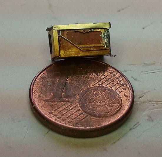

Habe angefangen das MG zu bauen.
Als erstes habe ich mich dem Gurtkasten angenommen.
Ja, mit dem Löten gin heute irgendwie nicht ganz so leicht heute.
Ist vielleicht ein wenig windschief geworden. :D

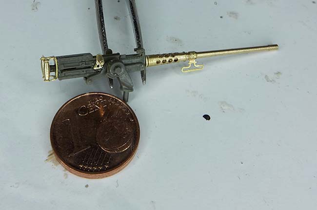

So Männer.
Nach sehr langer Zeit mal wieder ein kleines Update von meiner Seite.
Ich habe mich mit dem Cal. 50 Browning beschäfftigt.
Aber seht selbst.
Die abdeckung vom Patronenlager fehlt, ich weiß.
Hab ich aber schon dran aber ohne Bild.
Gruß Klaus

Die Waffe sieht ja echt stark ausmit den ganzen Zurüstteilen. :respekt:
