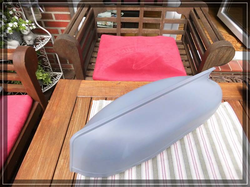

Meine Pearl ist fertig und ich kann mich einem neuen Projekt widmen. Die Idee hatte ich schon letzten Sommer aber ich bau ungern zwei Modelle gleichzeitig .Nachdem mir der bau meiner erste Tön viel spaß gemacht hat wollte ich mal was anderes machen. Entweder einen Geisterkutter ein Ausflugskutter oder ein KFK ( Kriegsfischkutter ) oder alle ? :P Mal sehen.
Aber nun geht's los .
Projekt " Geisterkutter " :D

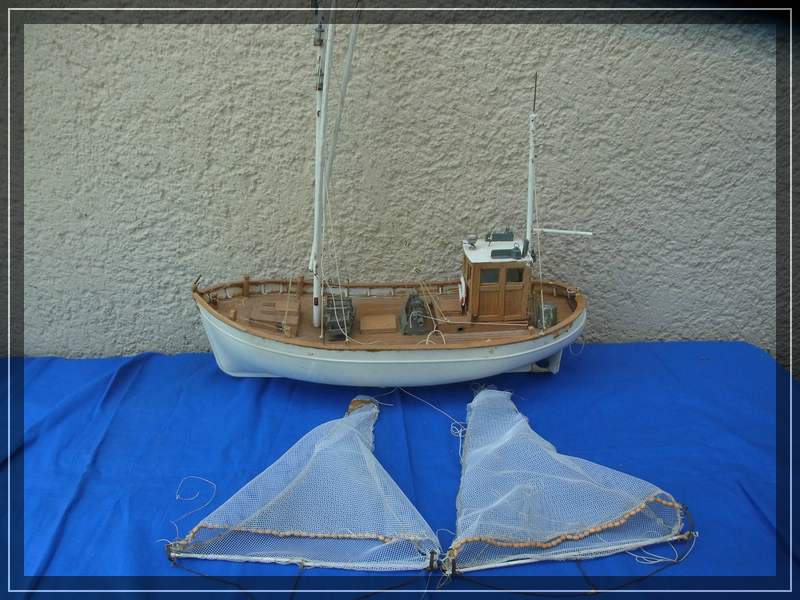

Also wer kennt sie nicht die Krabbe Tön 12 von Graupner
Nachdem ich die Idee hatte hab ich mich gleich an den Plodder gesetzt und eine gaaaannnz genaue Zeichnung gemacht wie es aussehen soll

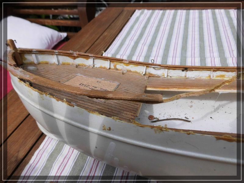

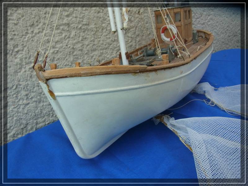

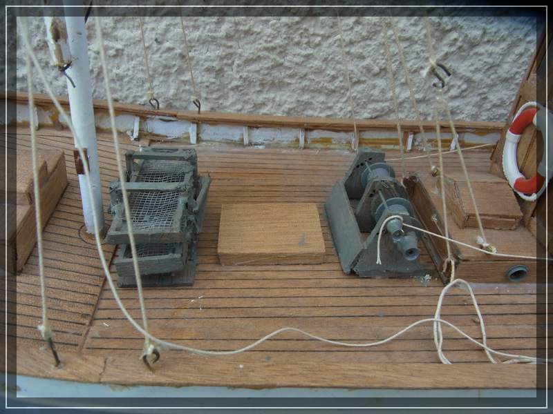

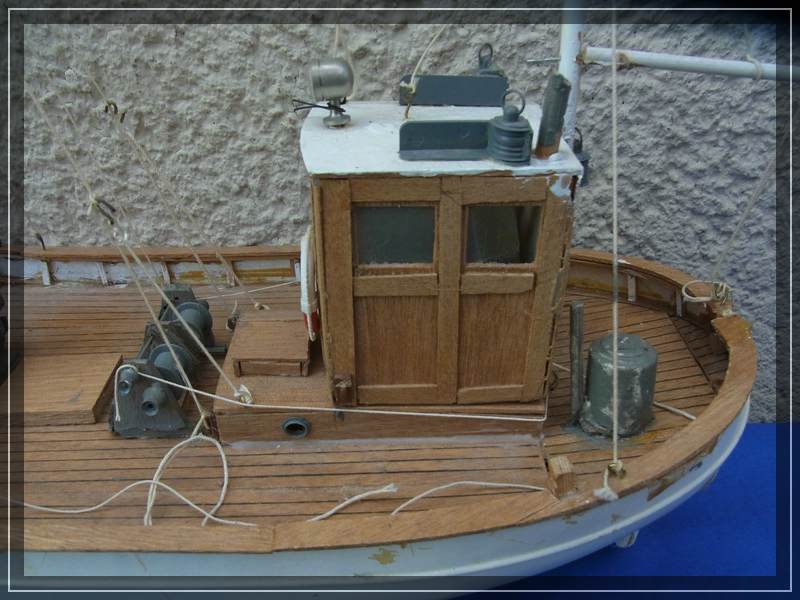

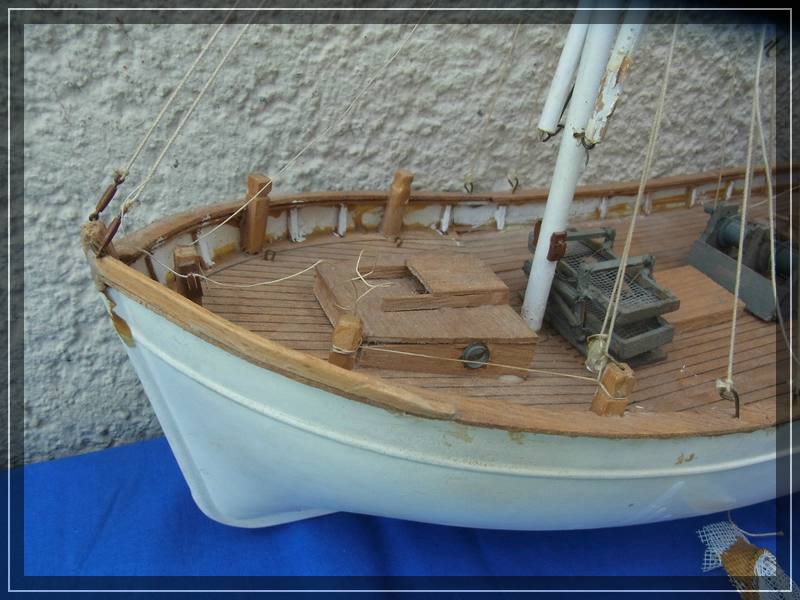

Hab dann mit etwas Glück ein geeignetes Modell günstig ersteigern können. ( Bilder der Anzeige )
Das Rüttelsieb ist Genial. Kann so bleiben ;)
Aber bei genauerer Betrachtung.....Na ja. Also alles ab
Hab mich nach einer Besatzung umgeschaut Kuddel und Olaf. Olaf mußte allerdings unters Messer. :huh: Passt sonst nicht ins Steuerhaus
und hab auch einen VIP für mein Projekt gewinnen können
Hab mich dann erst mal ans Steuerhaus gemacht.

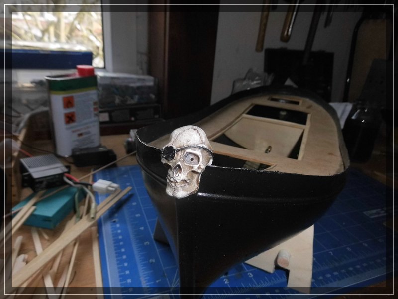

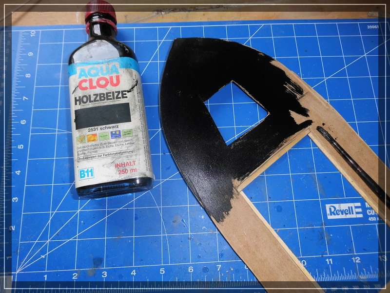

Hab noch ein bisschen .Erst mal abgeschliffen und grundiert
Dann etwas schwarz drauf und erste Probe der Technik . Past
Gallionsfigur :rolleyes:

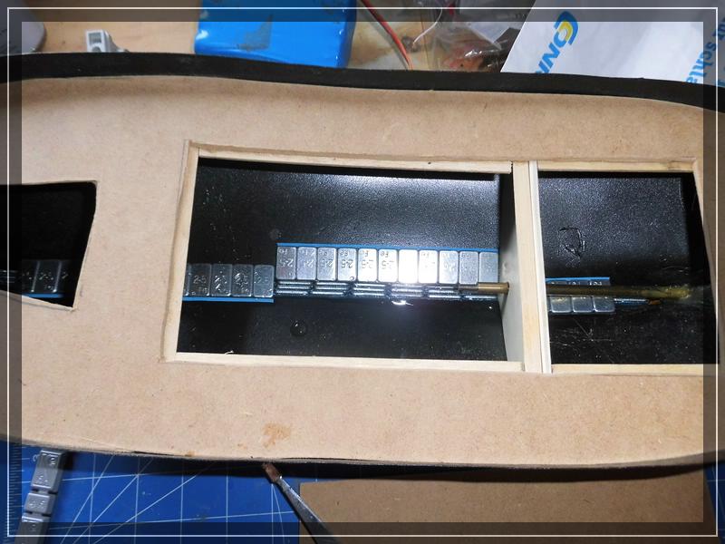

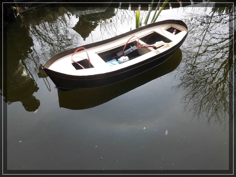

Erste Schwimmprobe mit neuem Deck.
Noch etwas Ballast . Mit Akku und Elekt. liegt der Kahn dann satt im Wasser

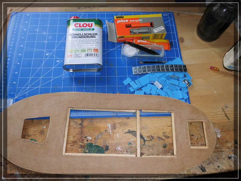

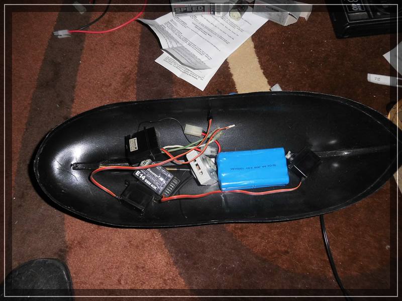

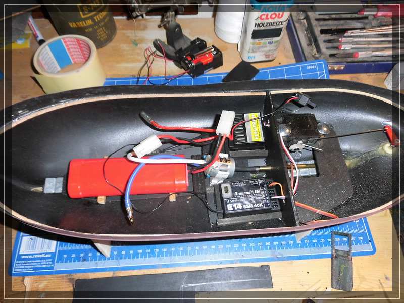

Hab ein wenig weiter gemacht. Da der Kutter ja fahren soll muß ja erst mal die Technik eine Platz finden und das Deck damit man mal Maß nehmen kann
Das Deck ist jetzt ein Stück. Im Bausatz waren von Graupner dafür zwei Teile vorgesehen und das geht mir einfach nicht in den Kopf warum ?? Da das Mat. recht einfach ist erst mal anschleifen und mit Clou Grundierung einstreichen ( oben u. unten ) von oben noch mal schwarz Gebeizt und noch eine Schicht matten Klarlack drauf. Die Gewichte sind Wuchtgewichte für Autofelgen .

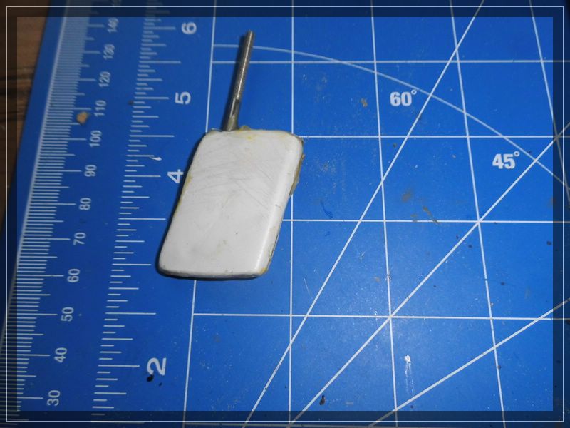

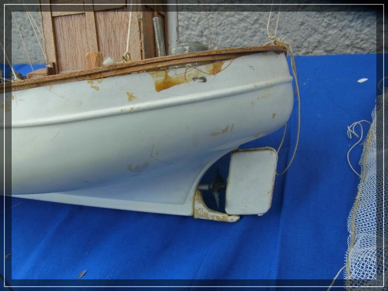

Im Bausatz besteht das Ruder aus zwei Plastikteilen. Hab es mir einfach gemacht und mir ein fertiges Ruder besorgt und die beiden Ruderteile einfach drüber geklebt.

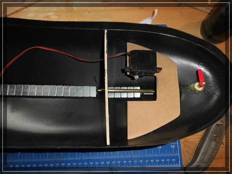

Der Halter für den Motor ist ein einfacher Rohrhalter aus dem Baumarkt . Motor Speet 280 von Graupner.
Stellprobe für den Servo des Ruders
Heiko

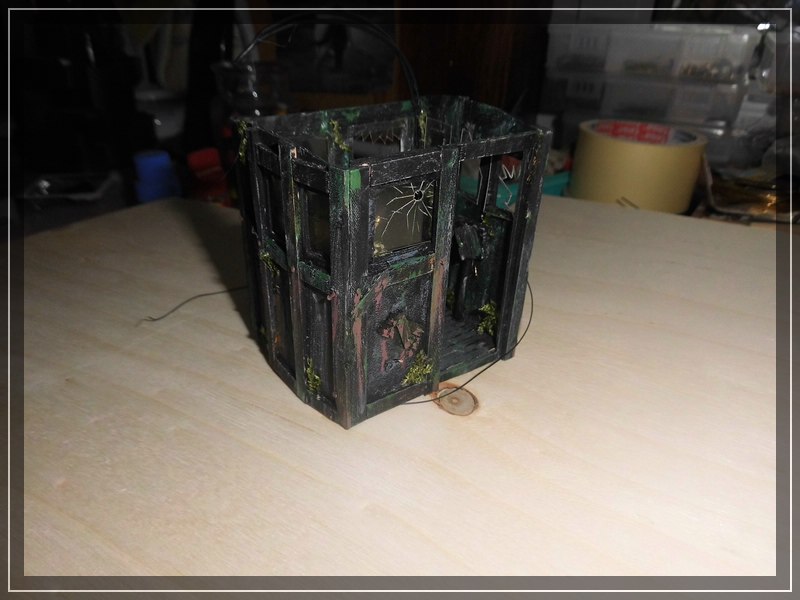

Hallo zusammen

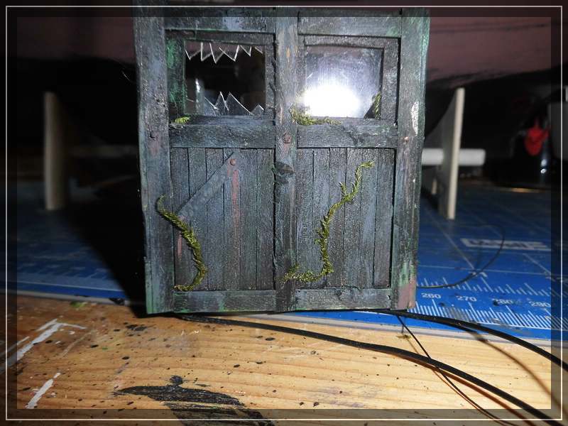

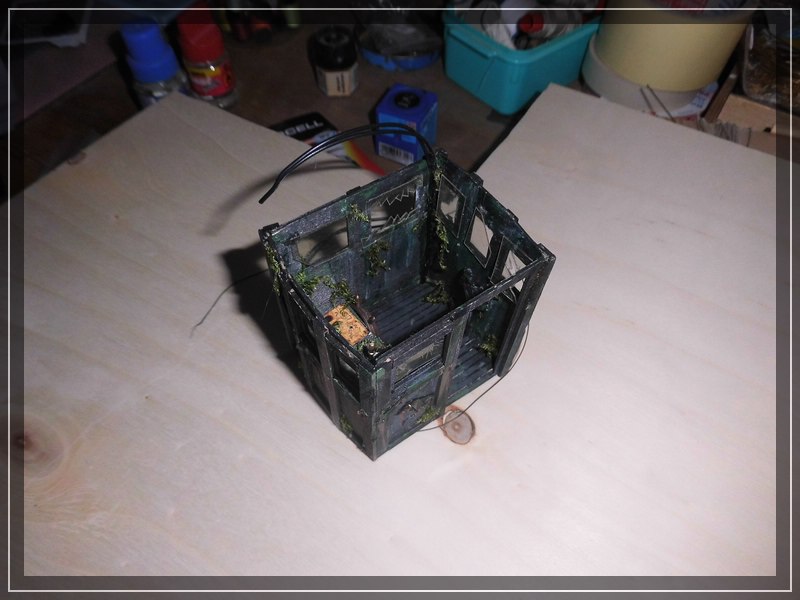

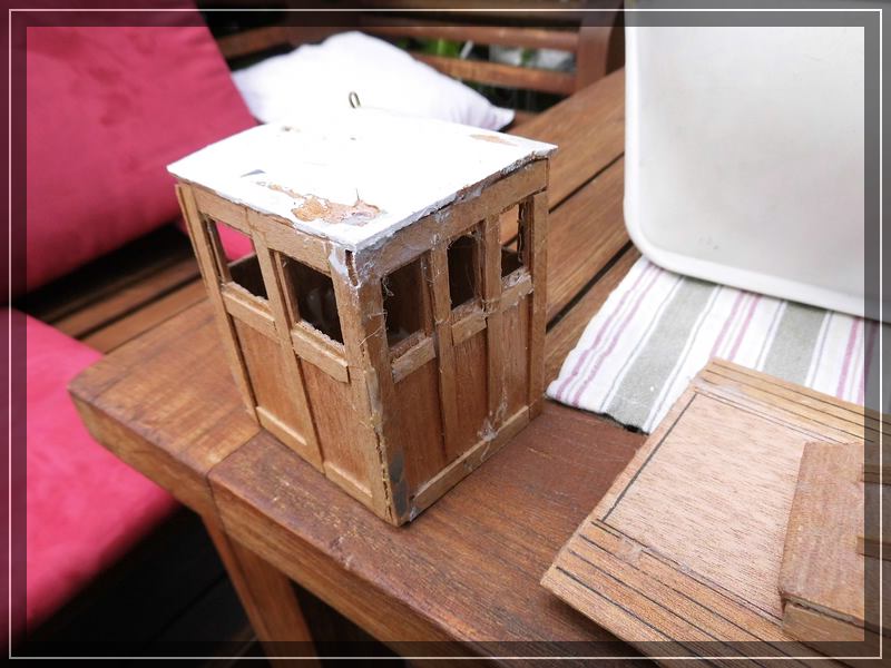

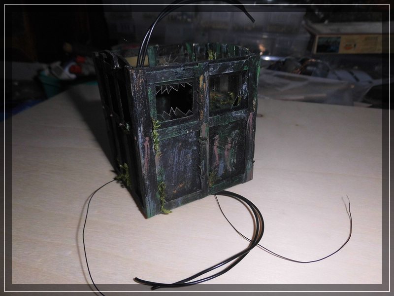

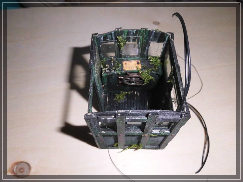

gibt noch nicht viel Neues.Der Einbau der RC Elemente zieht sich. Habe nebenbei mal das Steuerhäuschen überarbeitet. Gefiel mir irgendwie nicht mehr. :(
So vorher
Hab dann mal ein paar Bretter befestigt
dann wieder Gebeizt und ein bischen Gealtert . Das mit dem Trockenbürsten muß ich aber noch üben :rolleyes:
OK der Blitz :| ... aber bei normalem Licht sieht es eigentlich ganz gut aus.

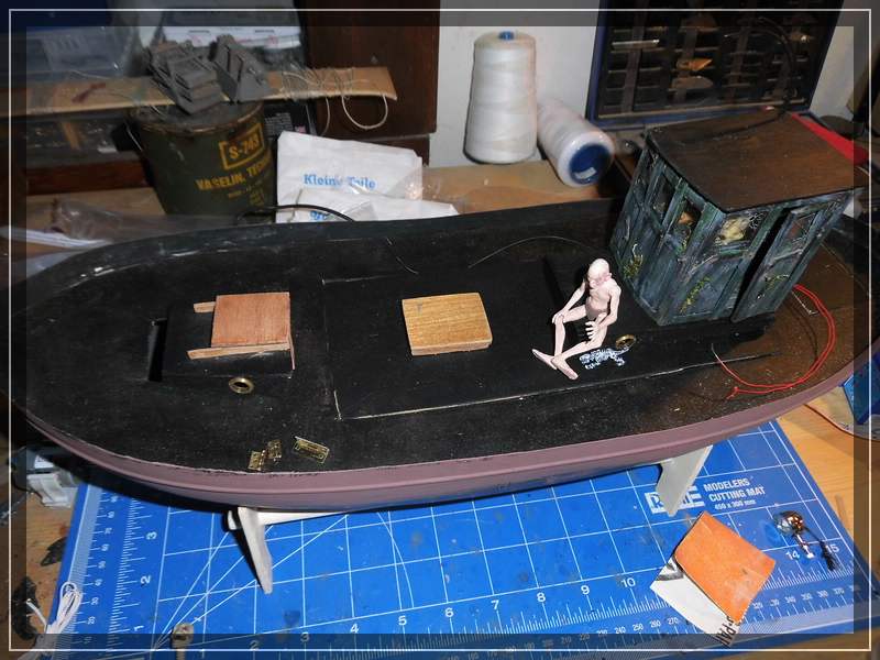

Zeit mal wieder was zu machen. Also ran ans Ruder.
Hab es geschafft. Servo und Ruder sind verbunden. Getestet und für gut befunden
Meine Schiffskatze wollte auch mal ihr neues Heim besuchen :)
Weiter mit den aufbauten an Deck. Durch die Bullaugen soll dann mal grünes Licht scheinen genau wie im Steuerhaus.

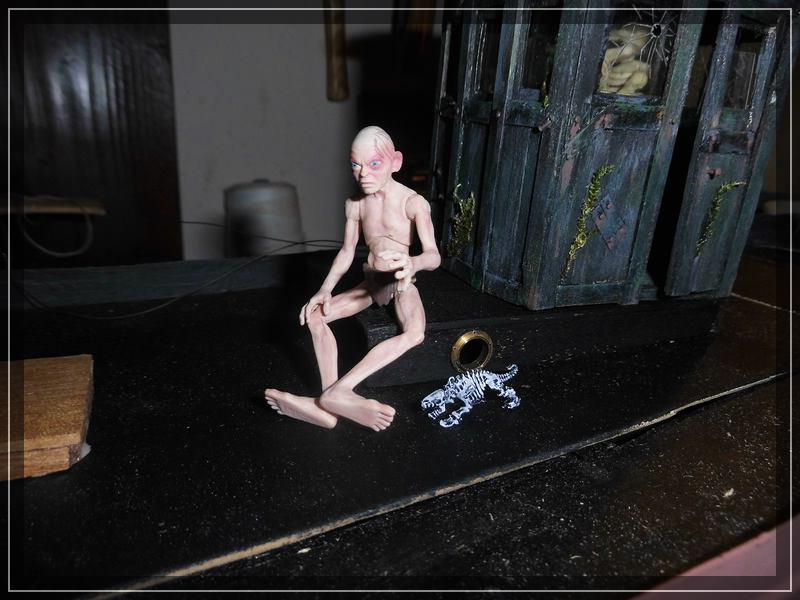

Gollum wollte mal probe sitzen und mit der Schiffskatze spielen :verrückt: Mietz Mietz .......
und Kuddel soll ja mal mittels Servo vorne rausschauen , So zumindes der Plan.
So in etwa . Ist aber noch einiges an Arbeit dran zu machen

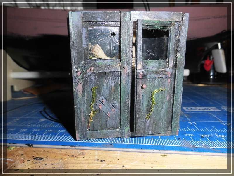

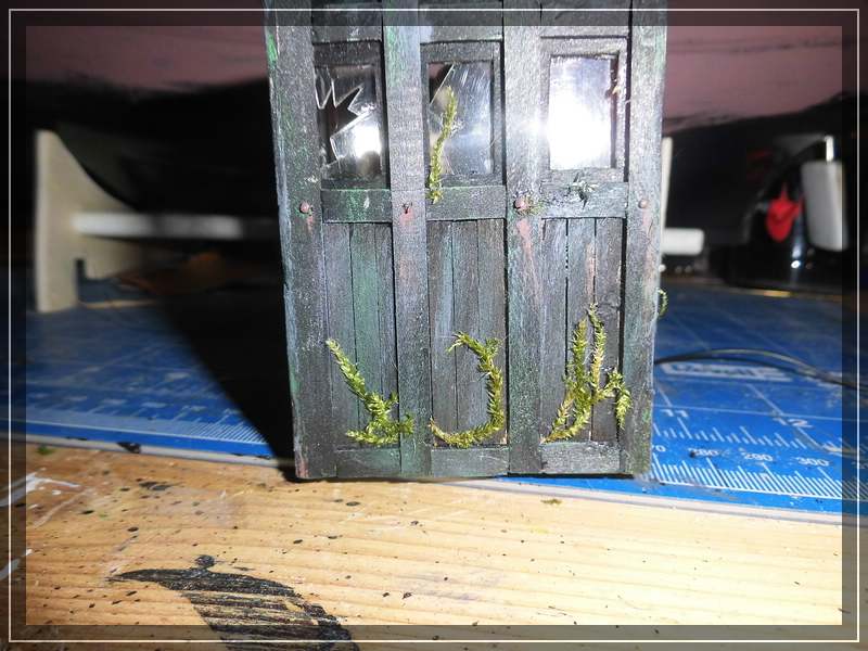

Hallo zusammen :wink:

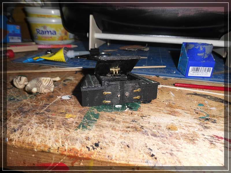

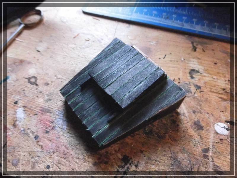

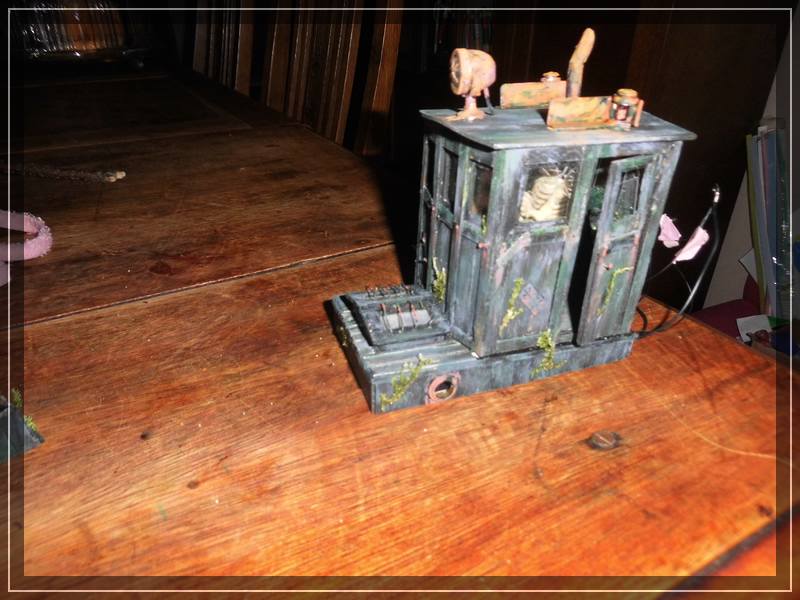

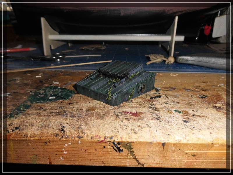

weiter gehts. Habe mir mal das kleine Deckshäuschen am Bug vorgenommen

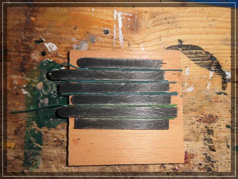

Dank der benutzten Rührstäbchen ging das auch recht zügig von statten . Für die Kalfaterung habe ich mir einen Faden Moosgrün angemalt
Die Seiten wurden auch mit den Rührstäbchen beklebt. Kuddel freut sich
schließlich ein paar kleine Deteils angebracht und alles erst mal schwarz angemalt
dann wie schon vorher das Steuerhäuschen gealtert . Waffengrau , Patinagrün und Moosgrün und mit Moos aus dem Garten beklebt
Denke mal das wird wohl so seinen Platz an Deck finden

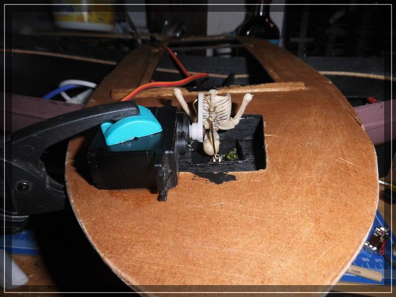

Dienstag, 7. April 2015, 21:09
Geht weidaa

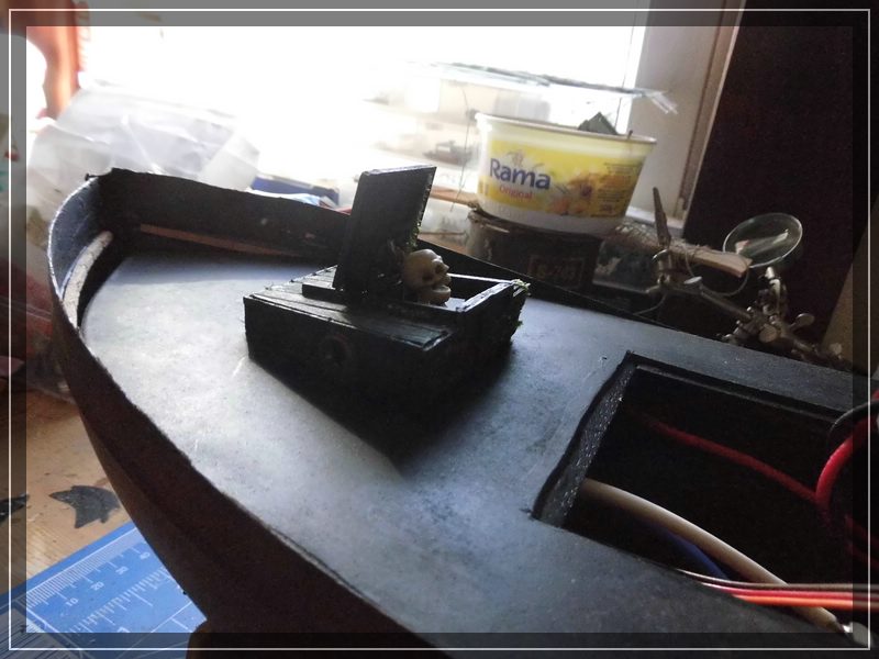

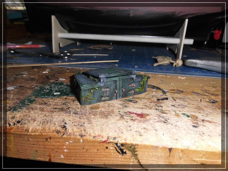

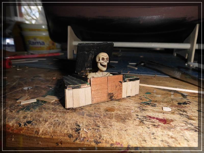

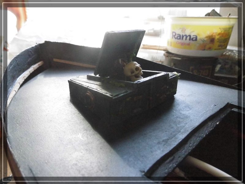

Hab mal wieder ein bißchen geschafft. Musste mir noch mal Kuddel vornehmen. Er soll ja schließlich mal aus der Lucke rausschauen.
Den Draht sieht man von vorn nicht und wenn ich den richtigen Abstand zum Servo finde sieht das bestimmt mal recht Cool aus
Also Manuell klapt das schon mal :D

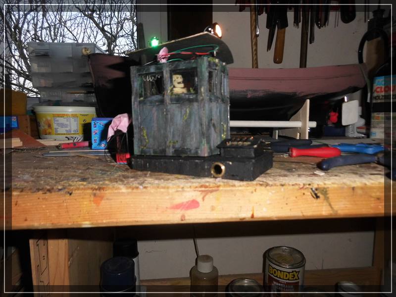

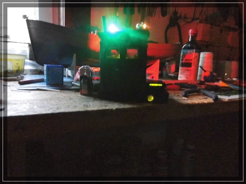

Hab mir auch die Beleuchtung vom Steuerhaus vorgenommen. Aber das mit dem verkabeln und verlöten das ist so ne Sache für sich 8|
aber siehe da... nach der ersten Probe ......geht..Leuchtet :tanz:
und irgendwie müssen die Lampen ja auch noch gealtert werden . Muss da aber noch mal ran.

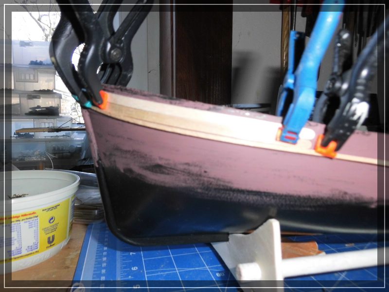

zu guter Letzt. Wenn man so am Bauen ist kommt einem doch die eine oder andere Idee. Warum nicht oberhalb der Scheuerkante Planken anbringen ??? Büschen mit weiß pönen und ordentlich alt aussehen lasen. :idee:

Mittwoch, 8. April 2015, 08:56
Das ist natürlich auch für ein Geisterschiff ungemein wichtig das die Positionslampen gehen ;)
Mittwoch, 8. April 2015, 09:43
Moin Sweaty :wink:
also für den Ehrgeitz ist das schon total wichtig da ich ja nicht der der tolle Elektroniker bin ( HÖ geschafft...leuchtet :D ) . Aber eigentlich hast du recht......völlig Banane und was soll ich sagen ....beim letzten Test ob noch alles leuchtet ( um mir noch mal auf die Schulter zu klopfen ^^ ) mußte ich feststellen das die rote Backbord Laterne nicht mehr geht :bang: .....wieso ..???? :heul: .....was nun....lassen oder ändern ?????? :nixweis: sch....... erst mal nen :kaffee:

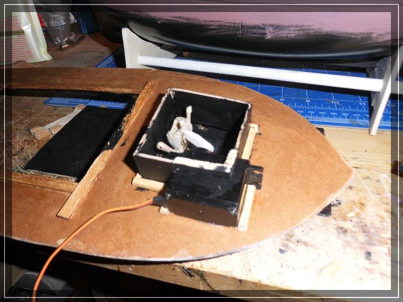

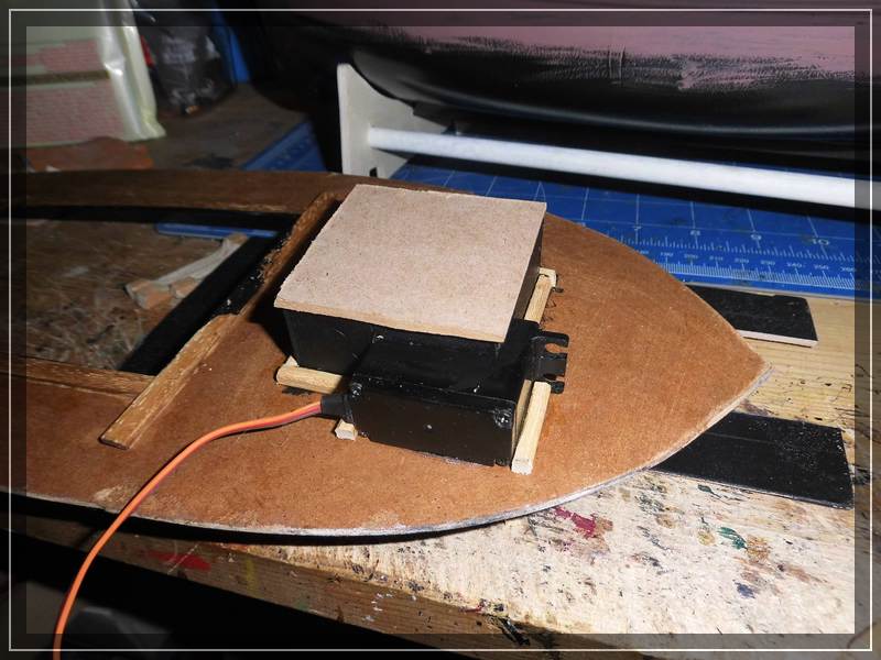

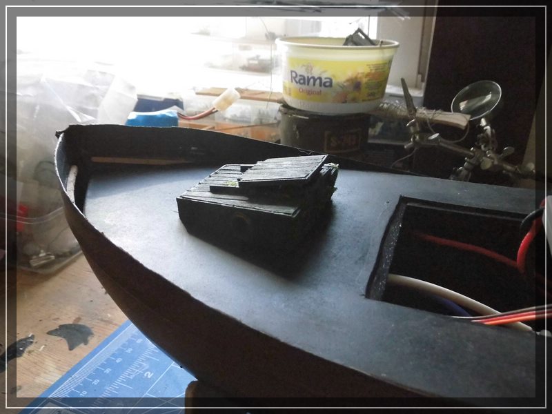

da ich noch keine Zeit hatte wegen der Beleuchtung zu Conrad zu fahren habe ich mich erst mal um andere Sachen gekümmert. Da Kuddel im Bug ja ein bißchen Platz braut muß also erst mal die RC Anlage rein um Maß zu nehmen.
Eigentlich wollte ich dann so eine Art Zwischendeck einbauen um daran den Servo zu befestigen aber nach etlichen versuchen hab ich es dann aufgegeben und den Servo einfach unters Deck geklebt und das machte es dann recht einfach Kuddel mittels Draht mit dem Servo zu verbinden.
Da ja ein Schiff bekanntlich im Wasser zu Hause ist und Kuddel bestimmt ab und zu mal bei der Fahrt rausschaut muß verhindert werden das allzu viel Wasser ins Schiff eindringt . Also hab ich so eine Art Kasten um Kuddels nicht vorhandene Füße gebaut .
und da mir ja noch die Beleuchtung fehlt :heul: kommt dann später noch ein Deckel drauf.
zumindest konnte ich schon mal Testen ob es Funktioniert . Auf !! :)
ZU ^^
AUF :D
ganz auf 8o
