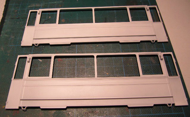

Seit langem trau ich mich wieder mal 'nen Baubericht zu machen. Ich hab mir von MiniArt den Bausatz "European Tram" gekauft. Die Qualität des Bausatzes ist genial und besteht aus 609 Bauteilen.
Der Bau begann mit den Trittbrettern. Der Bauplan ist sehr gut. Auch die Klebestellen sind sofort erkennbar.

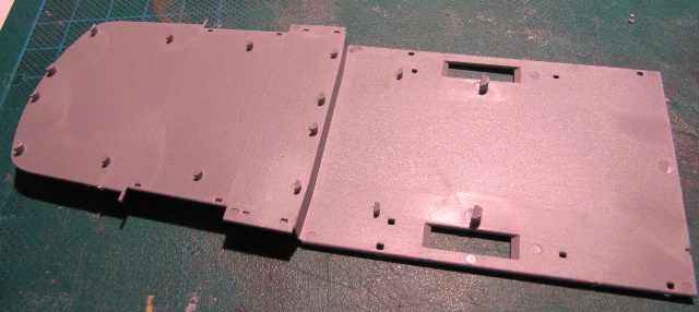

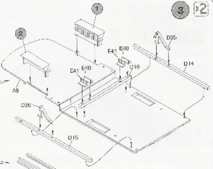

Baustufe 3
Zuerst musste ich zahlreiche Gußstellen entfernen. Da die Tram später auf ein kleines Diorama kommt, muß man nicht viel spachteln.
Für jedes Bauteil gibt's ein kleines "Löchlein":

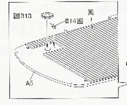

Die Bauteile B13 und B14 aus der Baustufe 3 habe ich dann bemalt und angeklebt.

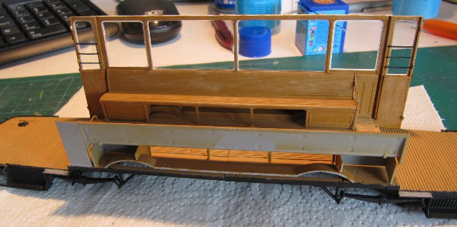

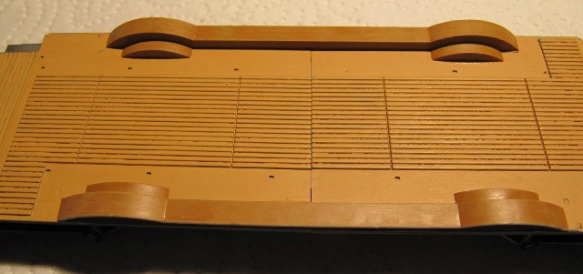

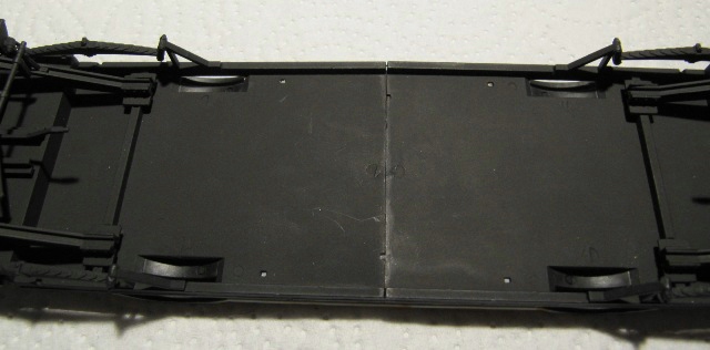

Die 2 Unterboden wurden nun zusammengesetzt. Die "Räderabdeckungen" (B9) bekamen Holzfarbe.
Hier sieht man die 4 Stecklöcher der "Räderabdeckungen". Die Stellen werden später mit etwas schwarzer Farbe korrigiert.

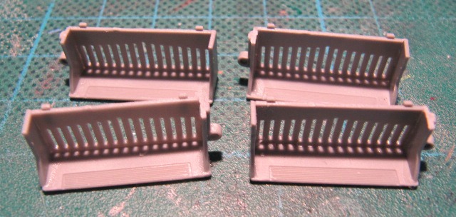

Mit Revell-Farbe Nr. 382 (Holzbraun) bemalte ich die Holzbänke. Im
Anschluß detaillierte ich die Oberflächen mit etwas hellerer Holzfarbe.
Die Bank wurde nun anmontiert:

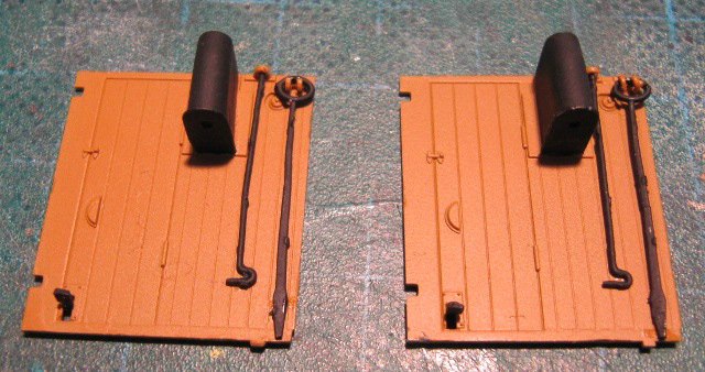

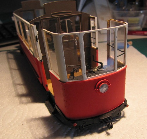

Die Türrahmen habe ich erst mal mit "Lederbraun" (Nr. 84 Revell) geairbrushed. Nach der Trocknung hellte ich die Farbe etwas auf und strich über die erhöhten Stellen mit nem harten Pinsel. Die kleinen Elektrokästchen bemalte ich mit schwarz matter Farbe. Es folgten die Fenster und die Schutzleisten.
Auch die Türen wurden mit der gleichen Farbe bemalt. Auch hier gab's Scheiben.
Eine Tür habe ich leicht geöffnet.
Hier die Ansicht von der Seite:

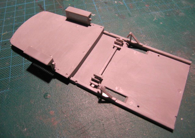

Für beide Seiten vom Tram musste ich nun den Fahrerbereich anmalen und zusammenbauen. Die rechten Stangen sind etwas zu lang. Man sieht den
Fehler zum Glück später nicht mehr.

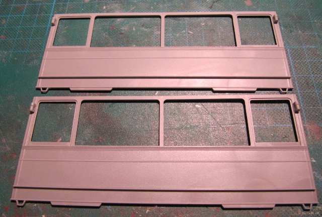

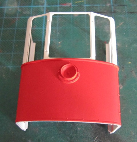

Entgegen des Bauplans, klebte ich alle Bauteile der Baustufe 22-25 zusammen bevor die Bemalung erfolgte.
Erst mal eine kurze Probe, ob die zusammengeklebten Teile auch passen.
Nach der Grundierung wurde alles mit matter weißer Farbe geairbrushed.
Nach der Trocknung und Maskierung folgte rote Farbe.
Die Fenster wurden fixiert. Hinterher klebte ich die Fensterstreben mit Sekundenkleber fest.
Das Licht erhielt innen eine Schicht Silber.
