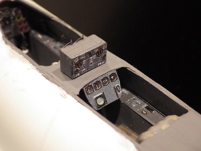

HURRA , wieder mal Urlaub in Holland 8) , was muß mit außer der Familie ? :idee: Ganz klar : zwei RC - Flieger (falls einer kaputt geht) , ein 4-Leiner (Lenkdrachen) und natürlich was zum Basteln (samt Zubehör wie Kompressor; Dremel ; Farben etc etc) jaja ich weiß ganz schön :verrückt: , macht aber Mordsspaß - vor allem das Improvisieren - weil man immer was vergißt
Objekt der Begierde ist ein uralter Revell Baukasten den ich für Appel und Ei bei e-bay ersteigerte , ein ME 262 1B Nachtjäger , den ich ein wenig pimpen will durch ein Eduard Cockpit
Zeitplan: der Urlaub ( am 5.4. soll das Finale sein)
LOS GEHTS
Tag 1:
Bauecke einrichten und Modell sichten

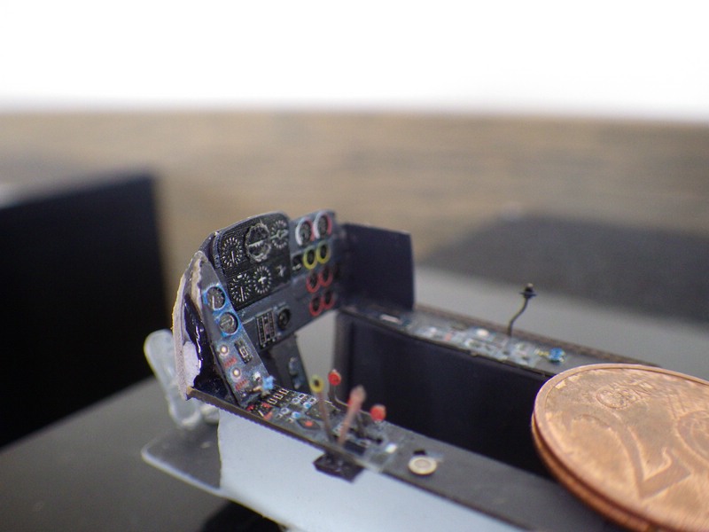

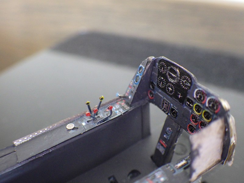

Die nackte Cockpitbadewanne wird gekürzt und die Seitenteile entfernt
Aus einer Käseverpackung ( die Liebste war einkaufen) werden neue Seitenteile gezimmert und direkt mit dem Rumpf verklebt
Das neue Cockpit nimmt Gestalt an (hab meine Pinzette zuhause vergessen, irgendwie ging es aber trotzdem)
Fertig:RC:

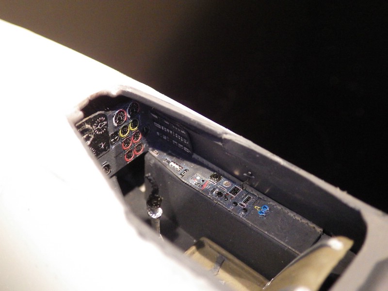

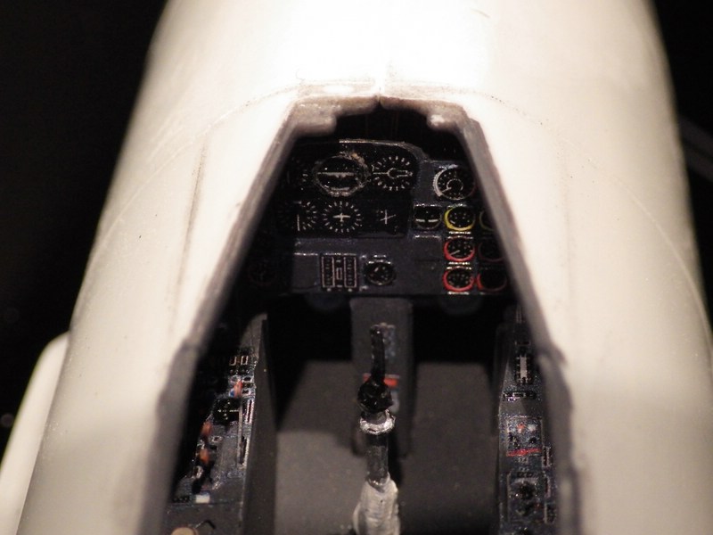

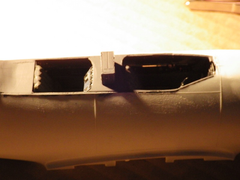

die zeig ich Euch später mal , jetzt noch ein abendliches UPDATE ( die Heirat von Cockpit und Rumpf)
die Lücke hinter dem Navigatorsitz wird gefüllt mit Plastik vom Oliventöpfchen; die Auflage für das Nachtpeilgerät ebenso

kriegst Du den Rest des geätzten Armaturenbrettes (ich glaube Teil 15) jetzt noch ins Cockpit gefrickelt?
Christian

Hallo Krischan,
Danke daß du mich darauf hingewiesen hast, ich hatte da wohl einen Black Out :bang: , das wird natürlich noch eingebaut

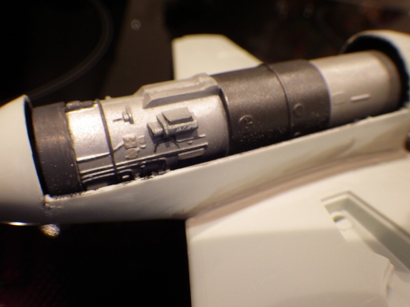

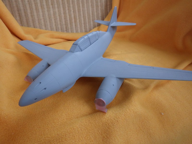

TAG 2: Der "Hai" nimmt Formen an , Flächen . Leitwerk und Rumpf finden zusammen, die oberen Gondelhälften sind dran und die Fugen gespachtelt. Blei habe ich im Angelladen erworben und schon eingebaut, die Armatur auf dem Cockpitzwischenboden wurde vorübergehend wieder abmontiert , so läßt sich alles besser greifen und lackieren. Die fehlende Armaturentafel ist auch dran "gefrickelt" und noch so ein paar Kleinigkeiten sind erledigt ... morgen gibt´s mehr Bilder

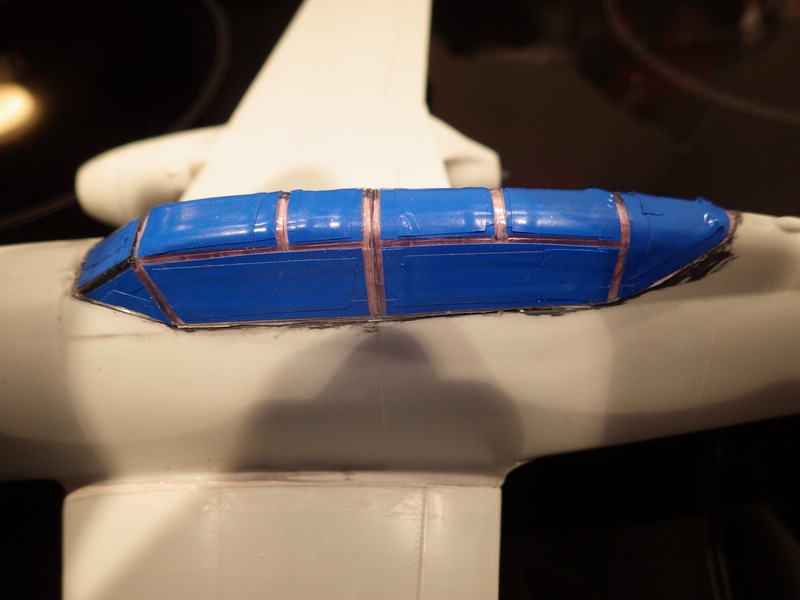

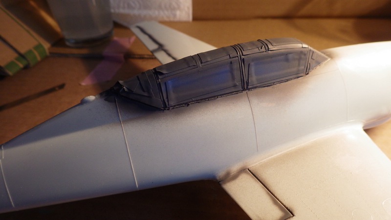

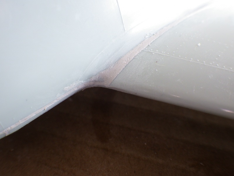

Heute war nach dem Strandgang bei Super Wetter weiter Spachteln und Schleifen angesagt um saubere Übergänge zu erhalten , außerdem wurde die Scheibe bearbeitet, von innen wurde sie rosa abgeklebt und dann mit Doppelseitigem Klebeband auf den Rumpf gesetzt. Die über die Scheibe laufendende Tarnung kann so ohne Übergänge in einem aufgebracht werden. Richtig Arbeit steckt in der blauen Abdeckung außen, dafür habe ich flexibles 3 mm breites 3W Tape genommen. DIe Haube will ich später geöffnet darstellen. Dann habe ich noch den Jumo eingebaut, ich denk noch darüber nach ob ich den sichtbar lasse oder nicht , die Detaillierung ist ziemlich grob, ist halt eine seeeehr alter Bausatz.

Also, nachdem das Triebwerk eh nach unten offen is wirst im Nachhinein eh net viel sehn ;( von daher... :nixweis: Aber tolle Arbeit bisher :thumbsup: :hand:

das denke ich mir auch, aber ich laß einfach mal die Option bestehen, die Abdeckung paßt ganz gut und klemmt ordentlich , außerdem markiert die Trennlinie die Grenze zwischen Ober und Unterseitentarnung verkleben kann man´s ja immer noch. ;)

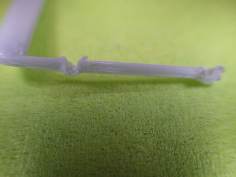

Heute war hier ein Sturmtag :S . Glücklicherweise hab ich ja was zum Basteln dabei :D . Zunächst habe ich den ganzen oberen Rumpf und die Flächen neu und deutlich heller lackiert , die ursprüngliche Lackierung sah mit zu sehr nach Grundierung aus , als selbige habe ich sie dann auch betrachtet und noch einige finale Schleifarbeiten durchgeführt. Dann wurde getarnt mit Olivgrün ; der Kontrast erschien mir recht grob im Vgl zu zeitgenössigen Originalbildern, also wurde am Schluß das Ganze nochmals übernebelt mit dem Grundton. Ich find das Ergebnis recht überzeugend. Ansonsten habe ich mich um die gruseligen viel zu groben Antennen gekümmert. Die wurden kurzerhand abgeschnitten und anschließend mittels mikrochirurgischem Eingriff durch passend abgelängte Nadeln ersetzt. Dabei habe ich auch gleich den korrekten Winkel zum Grundträger eingestellt.
Die Antennen
links das Originalteil
fertig grundlackiert
Flecktarn

Das Tarnschema finde ich gut gelungen, gerade im Vergleich zu den zahlreichen Originalphotos im Netz. Die dünnen Antennen bedeuten eine klasse optische Aufwertung.
