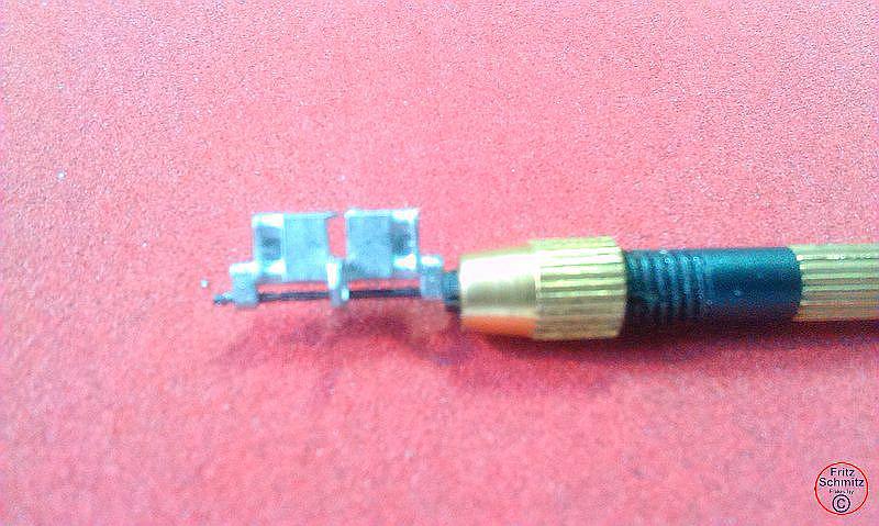

Meine heutige Probearbeit an der Kette.... Was habe ich mir da angetan? 8)
Aber egal, da muss / will ich durch!
Eben "learning by doing" ....
Schönes Teil! Aber -- Jedes der etwa 180 Kettenglieder muss mit einem 0.5 mm Bohrer aufgebohrt werden. Dann sollten die Ketten-Glieder etwas gefeilt werden, damit sie nicht beim Zusammenbau klemmen. Danach werden die Drahtstücke so bemessen, dass sie etwa 3 mm an den Enden überstehen. Die Drahtenden werden dann später mit Gel-Sekundenkleber (kein Super-Flüssiger Kleber, damit der Kleber nicht die Gelenke verklebt!) fixiert. Man kann auch die Löcher der Enden, wenn man den Draht gekappt hat, mit Sicherungslack fixieren.

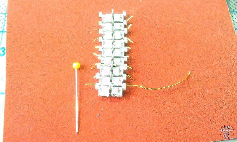

Hallo Fritz,
ich habe mir bei den Friuls angewöhnt die Kettenglieder mit Stecknadeln (kleiner Metallkopf! Nicht die mit Plastikknopf) zu fixieren, da mir der Draht zu weich ist.
Die Stecknadeln bieten m.M. auch den Vorteil, dass man nicht unbedingt mit Kleber arbeiten muss, die halten auch so :) und die Kette bleibt beweglich.
Einfach die Nadeln entsprechen ablängen und den Teil mit dem Kopf verwenden, um die Kette aufzubauen.
Beim Ablängen mit der Zange aber AUFPASSEN (!!) da die Nadeln unter Spannung stehen und schon mal durch die ganze Gegend fliegen und auch noch Spitz sind. ;)
Tobi
Edit:
Gerade gesehen, dass du die Kettenglieder durchgebohrt hast.
Ich kenne diese Kette jetzt nicht, aber bei den bisherigen war immer die "Ansichtsseite" geschlossen. Sieht am Modell besser aus, da man keinen Draht sieht und dient auch als Anschlag für den selbigen.
Sonntag, 29. März 2015, 22:58
Schaue ich mir morgen dann mal an. Ich habe den Tip mit dem Lack am Ende. Die Stecknadeln ist auch eine Idee, werde ich morgen auch mal testen. Die Löcher sind dann beim Lackieren so gut wie weg...

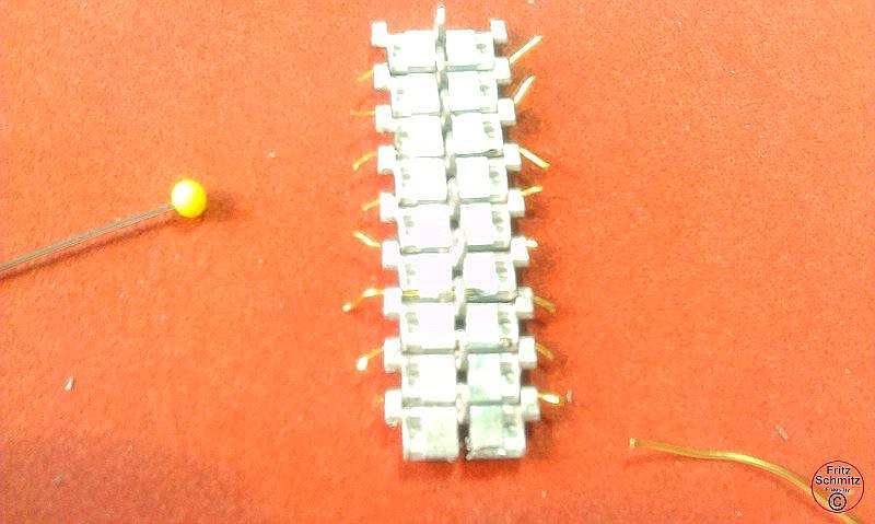

Ich habe jetzt ein paar Tipps ausprobiert, wie ich die Kettenglieder am Besten zusammenfügen kann.
Dadurch, dass ich die feinen Löcher (leider) alle nachbohren muss, weil der Draht einfach nicht durchpasst, habe ich nun für mich die einfachste Methode ausgewählt: Erst zweimal komplett durchbohren und dann zusammenfügen.
Ich weiß, an den Endstücken sieht man dann leider die Löcher.
Aber die werde ich dann am Ende mit Lack oder Kleber verschliessen. Dann sieht man sie am Ende doch nicht!
Hier mal die Schritte einzeln mit Fotos dokumentiert....

Ich bohre die Ketten nie ganz durch und lege die Löcher auf die Innenseite so ist die Verarbeitung sauber und einfach. Falls du sie brünieren willst sollst du das tun bevor du sie verklebst.
Montag, 30. März 2015, 16:38
Lieber Fritz,
guggst du hier, was den Zusammenbau von Friulketten betrifft Friul Ketten Montage im Forum. Ist nicht weit weg. :)

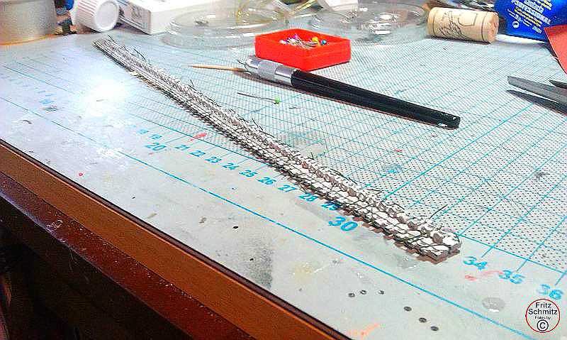

Die ersten Versuche mit meiner Friul-Kette. Sie wird nun immer länger.
Wenn alles fertig ist, wird sie mit Sek-Kleber-Gel fixiert und es werden die Drahtenden gekappt. Für die eine Seite ist die Länge etwa richtig.

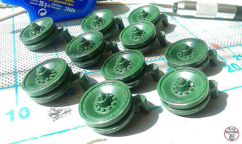

Die zehn Laufrollen zusammengebaut und geklebt. Dazu die Schwingarme und die Achskappen für die Montage vorbereitet.

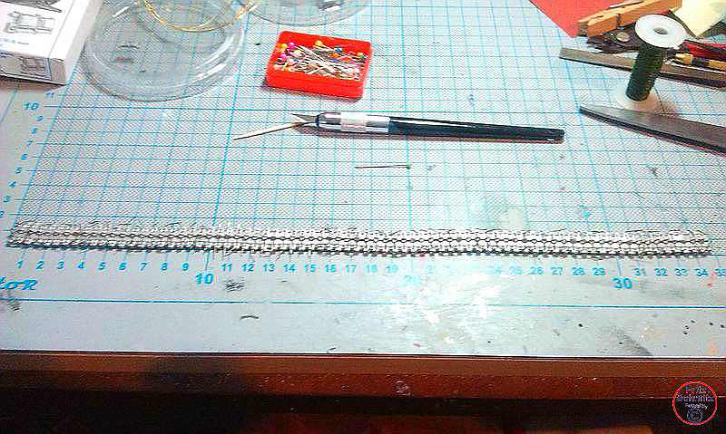

Dienstag, 7. April 2015, 23:43
Die beiden Ketten sind nun soweit zur Montage vorbereitet. Aber noch nicht fertig zusammengebaut.
Der endgültige Zusammenbau kann erst erfolgen, wenn ich die Wanne mit den Rollen bestückt habe.

Die endgültige Kette ist noch nicht zusammen Marcus.
Die gebogenen Glieder baue ich erst mit der fertigen Kette zusammen, wenn ich am Unterwannen-Teil alle Rollen habe und somit Maß nehmen kann!

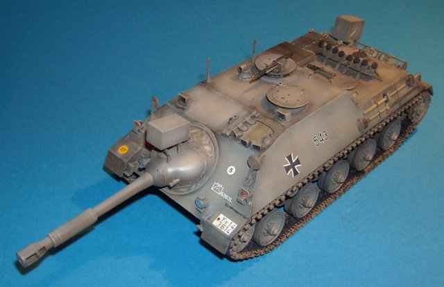

Schöner Kanonen-Jagdpanzer ist das Werner. Ist das einer aus einer Lehrkompanie?

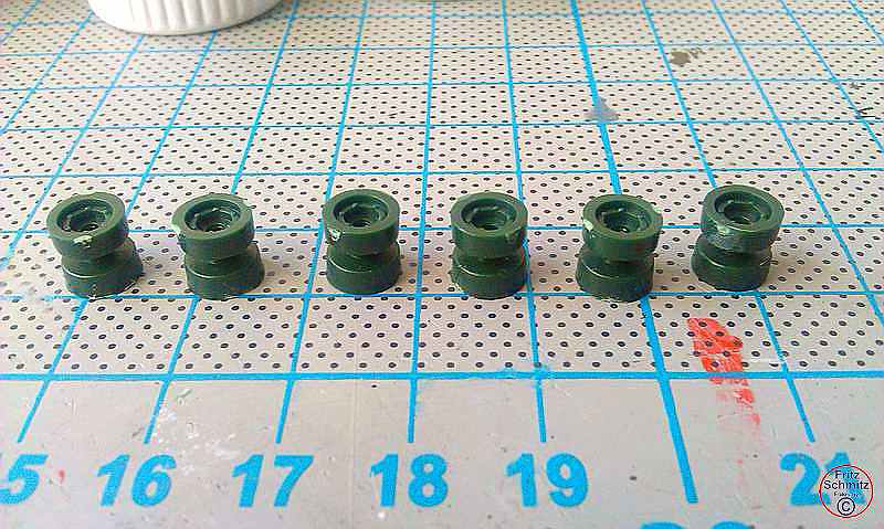

Die sechs oberen Stützrollen sind zur Montage vorbereitet.
Die zehn Laufrollen sind zusammengebaut. Sie warten nun auf die Lackiererei....

jo, das hast du richtig gesehen, von einer Lehrkompanie. Ich habe ihn größtenteils ooB gebaut, nur das Kanonenrohr stammt von RB models
Donnerstag, 9. April 2015, 22:11
Wie gesagt Werner, gut gelungen. Ich hoffe, meiner wird ähnlich. Wobei ich ihn "fabrikneu" darstellen will! Wegen meiner Sammlung! :whistling:

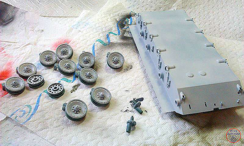

Heute etwas mit Grundierung gearbeitet. Die Laufrollen und die Unterwanne mit Grau grundiert.
Dazu schon einige Kettenstücke geklebt und die überstehenden Enden des Stahldrahtes gekappt. Habe drei Stücke a 10 Teilstücke nun fertig.
Der endgültige Zusammenbau erfolgt dann, wenn die Lauf- und Stützrollen fertig montiert sind.
Wer sie sucht: Die Antriebsräder sind aus Metall. Sie werden erst später dazu kommen bei der Montage der Ketten.

Warum grundierst du denn schon so früh? Ist es nicht sinnvoller, erst größere Baugruppen zu montieren?
Lars
Samstag, 11. April 2015, 17:00
So bin ich bisher immer vorgegangen Lars. Und da es mein erstes Kettenmodell ist, bin ich wirklich Anfänger! Aber ich lerne täglich hinzu!

Hi Fritz, :wink:
üblicherweise kann man die Panzer weitgehend zusammenbauen und dann lackieren. Ungefähr die Wanne komplett ohne Ketten und Kettenblenden, den Turm Komplett. Nicht nur für Tarnlacke ist das aus meiner Sicht vorteilhaft, sondern auch, das eine gleichmäßige Farbe drauf ist. Im Original wird das meist auch so gemacht.
Was mir an den Stützrollen aufgefallen ist, sind große Ausbrücke von den Angießstellen. Je nach Maßstab mache ich das entweder mit Schere bzw. Modellseitenschneider und verschleife dann die Angußstellen oder in kleinerem Maßstab (ab 1:35 und kleiner) lege ich den Spritzling auf die Bastelunterlage so das die Bauteile aufliegen. Ich trenne die Bauteile dann mit einem Cutter heraus. Den setze ich aber weg vom Bauteil an, so das die Angußstelle am Bauteil dran bleibt. :cracy:
