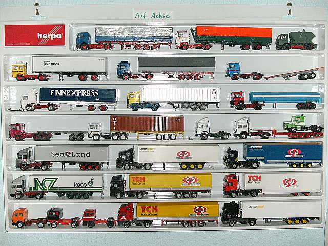

Ich möchte euch mal meine kleine Sammlung von Auf Achse Modellen vorstellen. Ich habe die Modelle gebaut, als ich etwa 17 war. Obwohl ich noch relativ jung bin, ist Auf Achse meiner Meinung nach eine der besten Serien! :thumbsup:
Dann Viel Spaß beim anschauen!
Der Überblick:

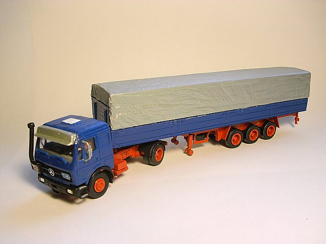

MB 1632 vom Franz Meersdonk:
Volvo F12 vom Günther Willers:

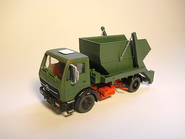

MB 1619 Absetzkipper Breitsamer (Beschriftung fehlt noch):
MAN F8:
MB 1632 (Wüstenfolgen):
MAN F8 ("Kanarienvogel"):

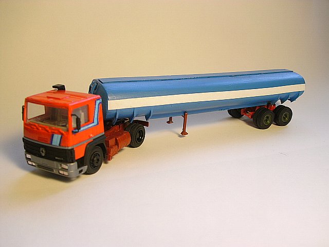

Renault R310T mit Tankauflieger (Folgen 35 und 36):

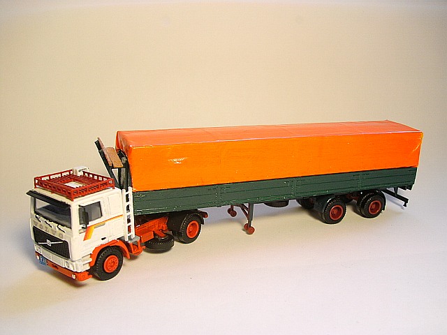

Volvo F10 Sped. Lammers (Thailandfolgen, Auflieger noch nicht ganz fertig):

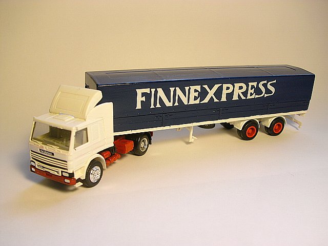

Scania 112M (Finnlandfolgen):
Mein persönlicher Favorit:
MAN F8 32.280 (Mexikofolgen):

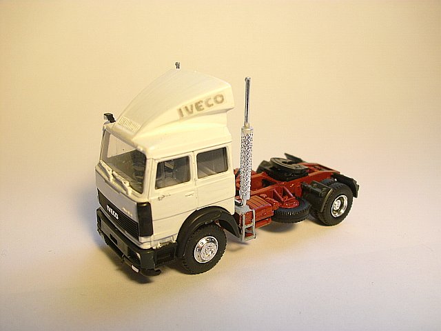

Iveco Turbo Sped. Holzner:
MAN F90 19.462 (Günther Willers):

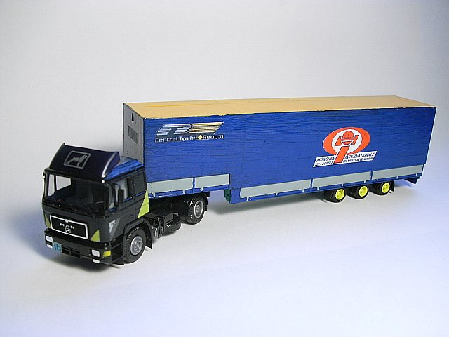

MAN F90 19.502 (Türkeifolgen):
MAN F90 19.502 (vom Toni Teufel):
Die Modelle sind alles Eigenbauten, die zum größten Teil aus Bastelschrott entstanden sind. Hier und da fehlen noch Decals, die aber nach und nach ergänzt werden.
Grüße Florian

Beim Iveco sind noch paar fehlerchen und zwar hat der vom holzner keine luftschlitze im spoiler dort befindet sich noch ein Iveco Logo außerdem hat der Iveco die hinteren Kotflügeln chromsilber :whistling: . sind aber nur Kleinigkeiten :five: .
Was mir aber echt gut gefällt und da Frage ich mich die ganze Zeit wie du den Scania von den Finnland folgen niedriger hin bekommen hast :roll: :idee:
Ansonsten alle anderen Modelle noch vorstellen :tanz: .

Der Umbau von dem Scania ist eigentlich gar nicht so schwer. Man muss nur aufpassen, dass der Kühlergrill nicht auseinanderbricht.
Basis ist eine ganz normale Herpa Scania 142M Zugmaschine, bei der der Rahmen bisschen verlängert wurde. Da das ursprüngliche Fahrerhaus deutlich höher ist, muss man als erstes die Kotflügel einpassen. Hierzu schneidet man grob links und rechts von hinten anfangend ca. 3mm von unten nach vorne und beginnt auf Höhe des Türgriffs die Rundung nach unten zu schleifen. Durch diese Rundung wird das FH um diese 3mm niedriger. Der Kühlergrill muss natürlich auch gekürzt werden, ich glaube zwei "Stege" müssen rausgeschnitten und dann das schmälere Stück um die Typenbezeichnung unten wieder angesetzt werden. Dementsprechend muss auch der schwarze Teil vom Kühlergrill angepasst werden.
Hier noch ein Bild:
Die Methode funktioniert auch bei den neueren Modellen:
Ich hoffe, ich konnte es einigermaßen verständlich erklären.
