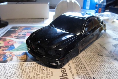

Neues vom BMW M3 / BMW X6
Hallo liebe Modellbaugemeinde!!
So, leider kam ich nicht zum Modellbau, wie geplant, aber „e bisserle was geht ja immer“ …

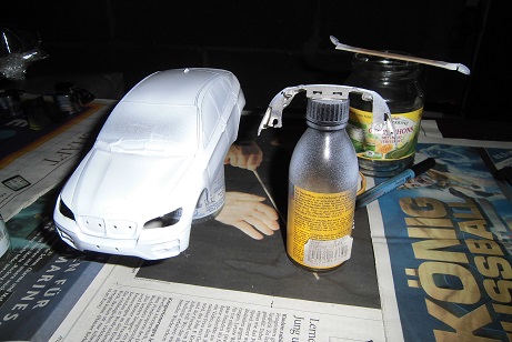

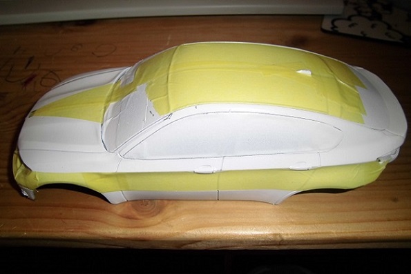

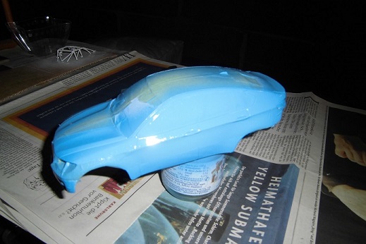

Habe jetzt die zweite Farbe an den X6 bekommen, jetzt könnte man auch schon erahnen, für welchen Verein mein Kumpel schwärmt ;-)

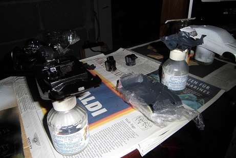

Jedenfalls habe ich das (auch) wieder mittels Airbrush gemacht, es wird glaub ich langsam, zumindest auf den ersten Blick keine Nasen erzeugt ,-)
kriege langsam ein Gefühl für Farbmenge, respektive Düseneinstellung je Farbe!
Ich lackiere mit den Revellfarben, Mischungsverhältnis Farbe zu ColourMix etwa 1:1, ist das so ok?
Habe mich bisher noch nicht an einen anderen Farbtyp getraut, hier weiß ich wenigstens ungefähr, wie sich die Farbe verhält, wobei ich ja lieber mit Farben auf Wasserbasis arbeiten würde, weil das nicht so „stinkt“ und dann die liebe Familie nicht so meckert … ;-)
Hier wäre ich für Tipps dankbar, wenn es da was gibt (ok, gibt’s bestimmt), eher dafür, wie ich damit umzugehen habe :-))))

Montag, 13. April 2015, 20:27
Hallo Dennis,
Ich bevorzuge Konsistenz wie Wasser, selbst Konsistenz wie Milch wie einige hier erwähnen, ist mir noch zu dick,
dann hauchdünne Schichten, dauert zwar länger, dafür ist die Farbe nach 2 Std. abklebbar und überlackierbar.
Wenn du allerdings Staub rausschleifen möchtest dann bist du ruck zuck, wegen der hauchdünnen Schicht, wieder auf dem Plastik.
hier siehst du wie ich vorgehe
vom White Kit zum Slotcar
Teil 2 folgt, dauert aber noch, Zeitproblem halt :(
dann nimm halt die Revell Aquas, verdünnen mit dest. Wasser oder Spiritut oder klarem Fensterreiniger. (Mischungsverhältnis bei jeder Farbdose anders, da unterschiedliche Ausgangsviskosität, ich weiß nicht was Revell da macht)
oder Tamiya Acryl, sind aber auf Alkoholbasis, daher auch mit Alkohol zu verdünnen, in meinen Augen die besten Farben die es gibt.

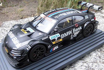

Fortsetzung Baubericht BMW M3 DTM Bruno Spengler
So, nun komme ich endlich mal dazu, meinen Baufortschritt für euch alle zu dokumentieren ...
Der BMW X6 ist mittlerweile "fertig", der M3 fast ...

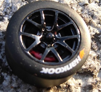

Zudem nochmal ne Frage an alle, die auch schon diesen Revellbausatz gebaut haben:
Auf die Reifen sollen eigentlich je zwei "Hankook"-Aufkleber, in runder Form, allerdings sind auf dem beiliegenden Decal nur 4 enthalten, macht also nur 1 pro Rad ... :cursing: :cursing: (und dann sind auch noch zwei beim Handtieren abgegangen :bang: :bang: :bang: ist mir echt noch nie passiert, die sind offensichtlich ziemlich empfindlich!!! oder ich zu bl... (Sucht's euch aus ;-))
Ansonsten bin ich für den Moment mit dem Gesamtergebnis zufrieden, aber lasse ich erstmal ein paar Bilder sprechen ...
Auf die Reifen sollen eigentlich je zwei "Hankook"-Aufkleber, in runder Form, allerdings sind auf dem beiliegenden Decal nur 4 enthalten, macht also nur 1 pro Rad ... )
soweit ich mich erinnere, lag dem Bausatz ein kleiner zweiter Decale-Bogen mit nochmal 4 Hankook Decales bei. Das ist bei Revell wohl zu spät aufgefallen. Schau nochmal ob Du den findest, manchmal verstecken sich die kleinen Decale-Bögen in dem Faltblatt mit den Gefahrenhinweisen. Wenn Du nichts findest kannst Du Dich auch an Revell wenden, der Service ist bei denen sehr gut.
Henning

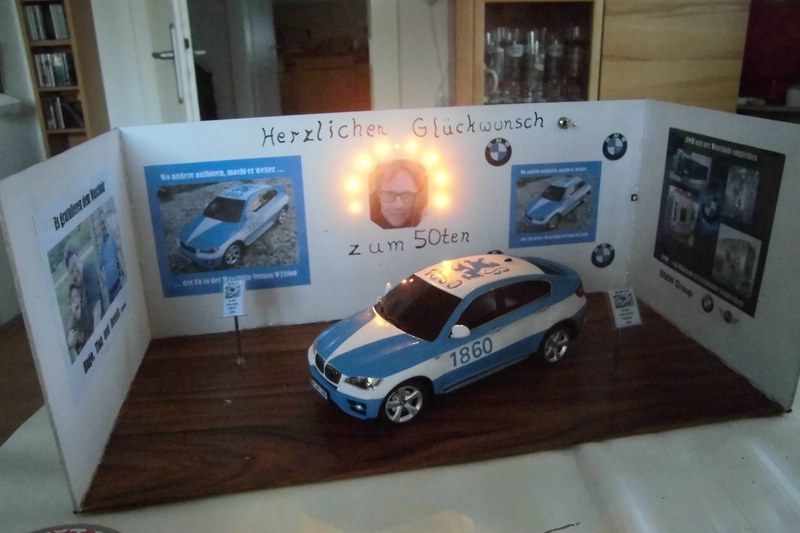

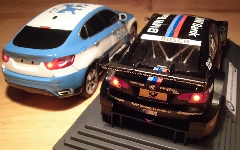

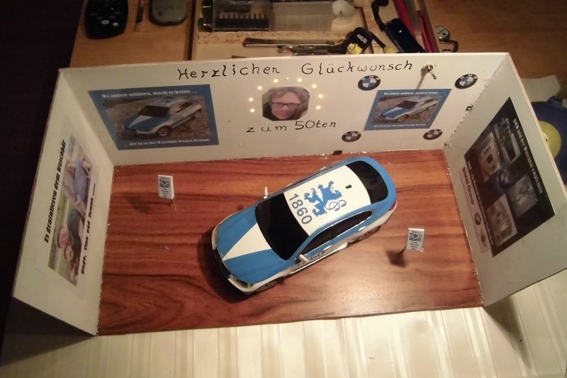

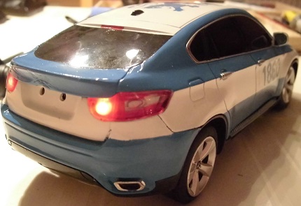

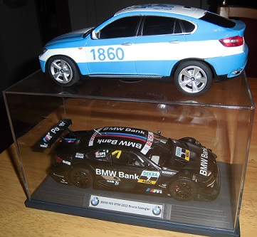

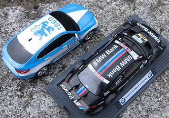

Bilder BMW X6 in "1860-Lackierung"

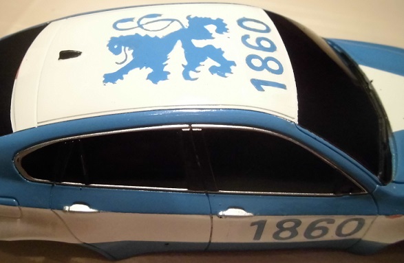

so, nun erstmal zum BMW X6, wie erwähnt ein altes Kinderspielzeug, von dem ich die Karosserie umlackiert habe (bis auf die Scheiben, die sind in einem seidenmatten schwarz geblieben. Fahrwerk habe ich unverändert gelassen, das Fahrzeug wurde von mir vorn und hinten mit jeweils einer LED je Seite beleuchtet:
So, jetzt bin ich mal auf die Kommentare gespannt, Anmerkungen zum Verein sollten bitte vermieden werden, ich kann ja auch nix dafür, dass mein Kumpel ein 60ger ist :P :P :P

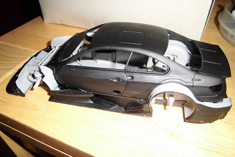

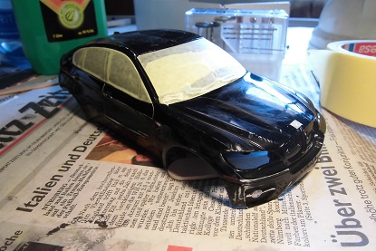

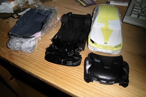

BMW M3 DTM Bruno Spengler - Zwischenstand
Nun also zum BMW M3 DTM:

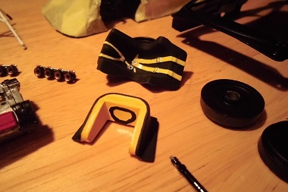

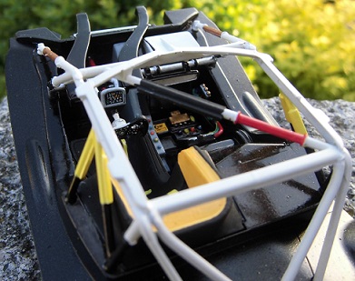

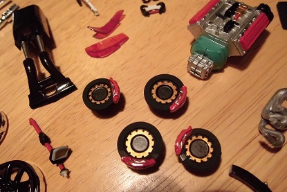

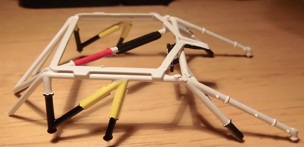

Hier mal ein paar fertig lackierte Komponenten, ist euch vielleicht ein bisserle bunt und sicher auch nicht originalgetreu, aber ich will es erstens verschenken und finde zweitens, dass die vielen Farben das ganze etwas aufhübschen, aber so sind die "Vorlieben" eben unterschiedlich ...

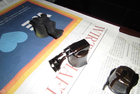

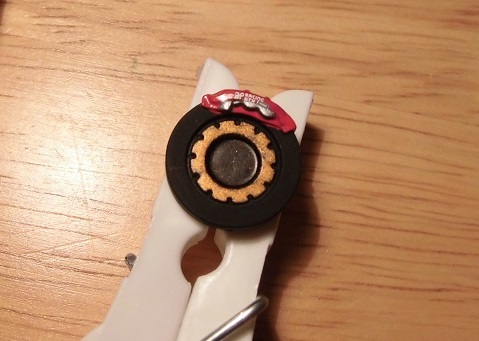

Dann nochmal eine Detailaufnahme einer Bremsscheibe, die habe ich matt schwarz gebrusht und dann den Rest mit Hand dazu lackiert:

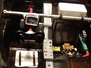

Und dann noch eine Aufnahme vom Cockpit, welches hier noch nicht ganz fertig ist, da ich noch einiges ausbessern musste ...
Beim Innenraum habe ich viel glänzend Schwarz mit ein bisschen Messing gemischt, ich fand die Farbe persönlich sehr schon, sie sollte eigentlich nur die Haube, die zwischen den Zylinderbänken und über den Drosselklappen sitzt (und diese am fertigen Modell leider völlig verdeckt) zieren, aber mir gefiel sie so gut, dass ich sie für den Innenraum hernahm.

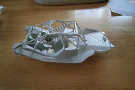

... so, der geneigte Modellbauer erkennt natürlich, dass ich das Lenkrad in der 180° Position verbaut habe, was natürlich volle Absicht war ... ;) ;)
Aber weiter geht's ...

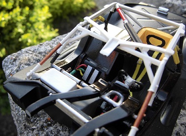

So sieht nun das fertige Cockpit aus ...
Hier nochmal der Motor
Dann nochmal ein Foto eines fertig montierten Rades:
Die Felgen hatte ich seinerzeit einfach mit Schwarz seidenmatt lackiert und die Chromschicht nicht entfernt, sah eigentlich gar nicht mal so schlecht aus. Dann beim Zusammenbau musste ich ein wenig an der inneren Durchgangsbohrung feilen, damit sich der an den Bremsscheiben angebrachte Dom (zur späteren Befestigung des Rades am Fahrwerk), auch gut durchdrehen ließ. Da sich die kleinen Schleifrest nicht mittels Pusten entfernen ließen, habe ich die Felgen unter kaltem Wasser abgespült und dann leicht trocken gewischt ... das hat vor allem an den Kanten die schwarze Lackierung weggewaschen, so dass jetzt ein Effekt des "gebrauchten" Rades entsteht, so hilft einem manchmal der Zufalls weiter, gewisse Effekte nachzustellen. (ich hoffe das kommt auf dem Foto halbwegs rüber)

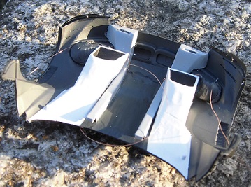

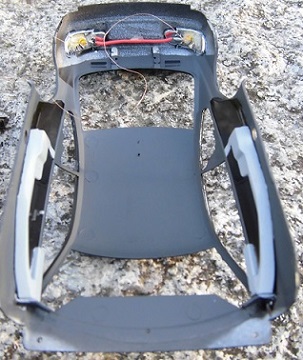

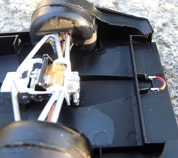

So die Karosse und die verbaute "Elektrik" für die hinteren Lichter:
Auch hier nahm ich zur Gestaltung der Verkleidung den bereits oben erwähnten Lack auf und dazu ein Grau seidenmatt (Revell-Nr. 374)

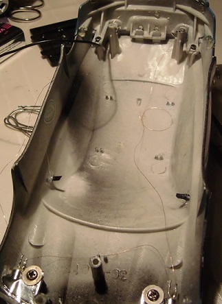

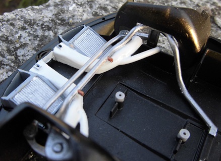

Und last, but not least die Motorhauben-Innenseite
Hier sei noch erwähnt, dass ich die typischen Lichterform der BMW-Leuchten aus den Scheinwerfern ausgefräst und ausgebohrt habe, was ich nur leider nicht mehr auf einem Foto habe ;-(
Nach dem Einbau (leider ist der Kleber auf einer Seite verlaufen und hat den Scheinwerfer "blind" werden lassen :bang: :bang: :bang: ) habe ich je eine LED hinter die Scheinwerfer gesetzt. Um das Licht nur nach vorne "auszuwerfen" habe ich mittels Knete (Danke an meinen lieben Sohn) diese verdeckt und die Knete lackiert. Die härtet nach einiger Zeit (und speziell durch den Lack) sehr gut aus und ist dann wie ein fester Kunststoff, der sich auch gut mit dem Kunststoff des Bausatzes "Verbindet", sprich haftet.
Knete nehme ich auch zum fixieren oder abdecken her, wenn ich lackiere, bzw. Airbrush einsetze. Besonders an Stellen, die man nicht oder nur recht komplex Abkleben kann, wie z.B. die hervorstehenden Stifte, mit denen später das Bauteil fixiert und verklebt wird, .. so spare ich mir dann auch das Entfernen von Farbe an den Klebestellen. Aber ich musste auch die Erfahrung machen, dass man die Knete nach dem Lackieren (also innerhalb von 24 h) entfernen sollte, denn durch den Lack härtet sie so gut aus, dass als ich die Lenkstange (vor dem Lackieren bereits angebaut) am oberen Ende, wo das Lenkrad angeklebt wird, von der "Schutzknete" befreien wollte, war diese bereits so fest, dass die Lenkstange gleich mit abgerissen ist ... konnte ich aber gut reparieren ...

Fertig: BMW M3DTM und BMW X6
so, nun habe ich fertig, also die Autos :P :P :P
Mit dem X6 bin ich in Summe ganz zufrieden, der M3 DTM ist mir nicht so sehr gelungen, da zum Ende hin einiges schief gelaufen ist ;( ;(

Mittwoch, 22. Juli 2015, 19:30
Abschluss
So, nun ist es soweit ...
Auch der X6 hat seinen Abschluss bekommen, bzw. ein passendes "Diorama", schließlich ist es ein Geschenk für einen sehr guten Freund!!!
Insofern vielleicht nicht ganz stilecht, aber gefällt hoffentlich trotzdem (also ihm und euch!!)!!
