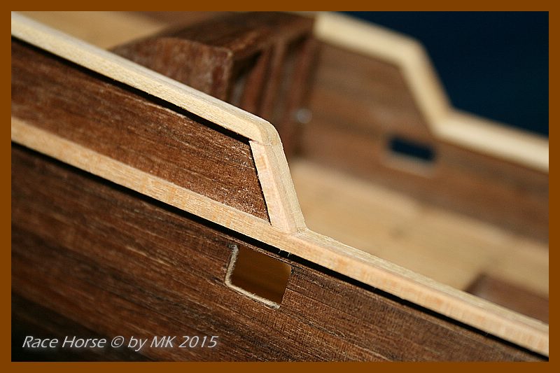

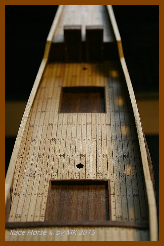

Das Model wurde in konventioneller Spantentechnik aufgebaut.
Die Erstbeplankung mit 2mm Lindenholzleisten ausgeführt und die Zweitbeplankung mit 0,6mm Nussbaumleisten.
Die Nussbaumleisten sind sehr spröde gewesen, daher habe ich am Rumpf minimale kleine Unsauberkeiten, welche durch kleine abgesplitterte Teile der Leisten entstanden sind. Sieht man aber kaum.... bis auf die Makroaufnahmen.
Die Decksbeplankung habe ich nach dem Verlegemuster von Mondfeld ausgeführt.
Die Panken wurden nach dem bewährten und von unserem Röler ja so hoch geschätzten Zahnstocher-Igel-Prinzip "genagelt".

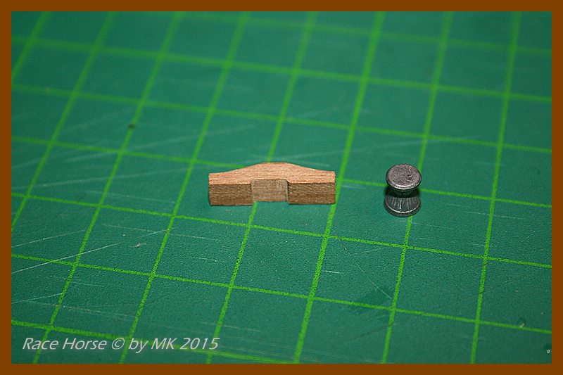

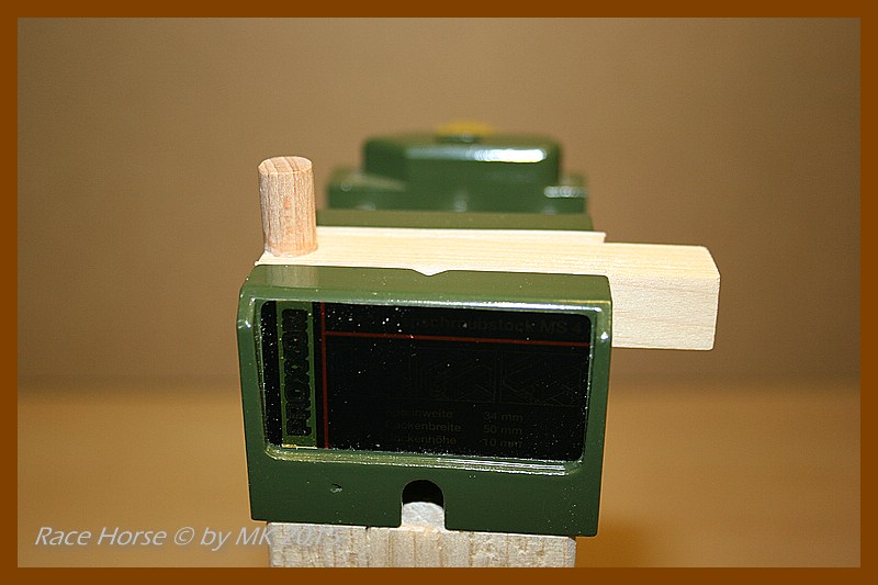

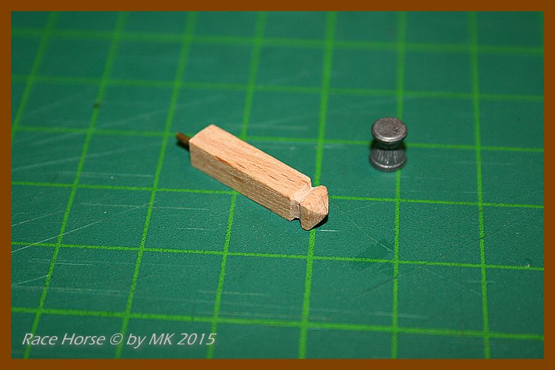

Von diesen Pollern, welche auf den Barkhölzern sitzen, habe ich 16 Stück fertigen müssen.
Ach ja, das kleine Ding aus Blei neben dem Poller ist kein MAKRO-SPILL. Viele andere Modellbauer nehmen gerne ein 1-Cent-Stück zum Größenvergleich. Da ich nicht soviel Bargeld zu Hause hatte, nahm ich dieses Ding: eine hundsgemeine Luftgewehrkugel, Kaliber 4.5 mm... :D
Dieses Teil ist Bestandteil des Pollers vom Bugspriet. 2x gefertigt inkl. dem dazugehörigen Querholz

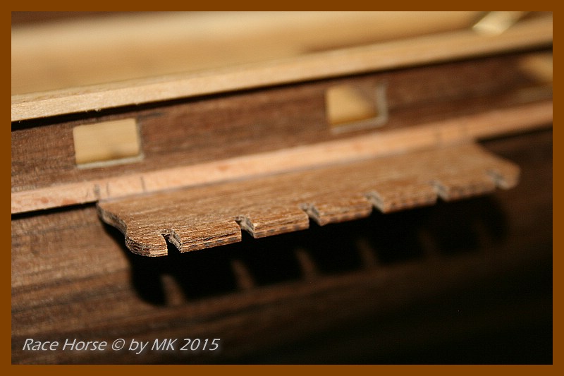

Dies ist eine von 2 Nagelbänken für die Masten.

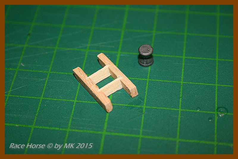

Hier eine von 2 Treppen zum Aufstieg aus der Vorderdeck.

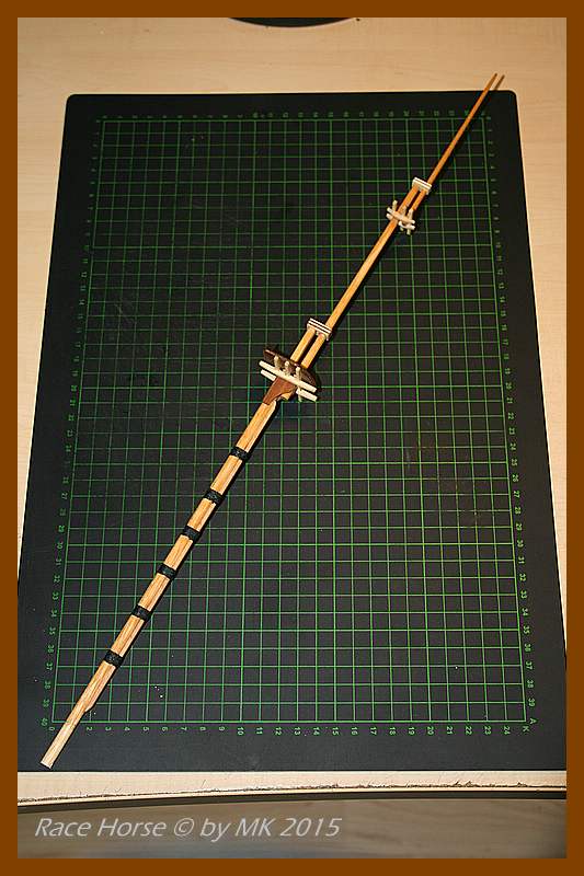

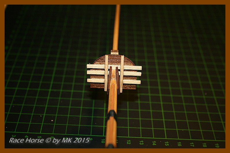

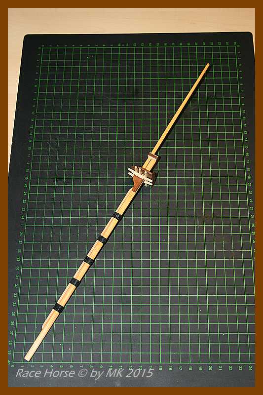

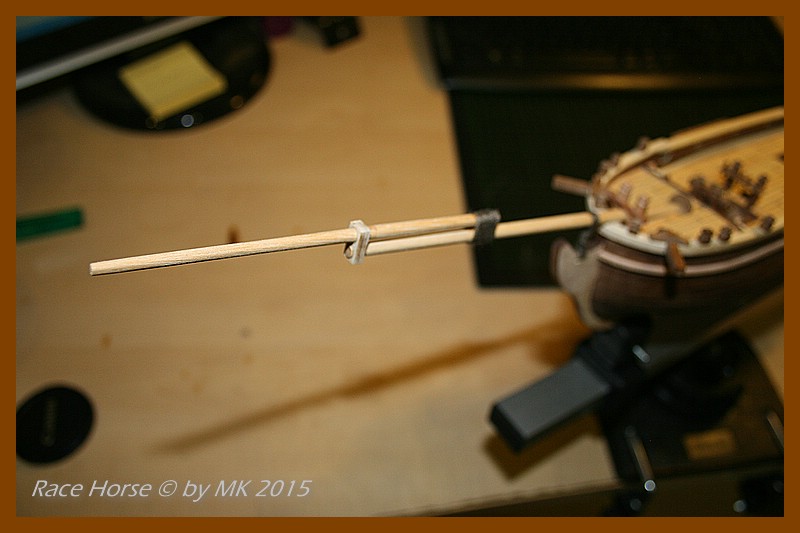

Hier seht Ihr den Bugspriet mit Klüverbaum in der Gesamtansicht.

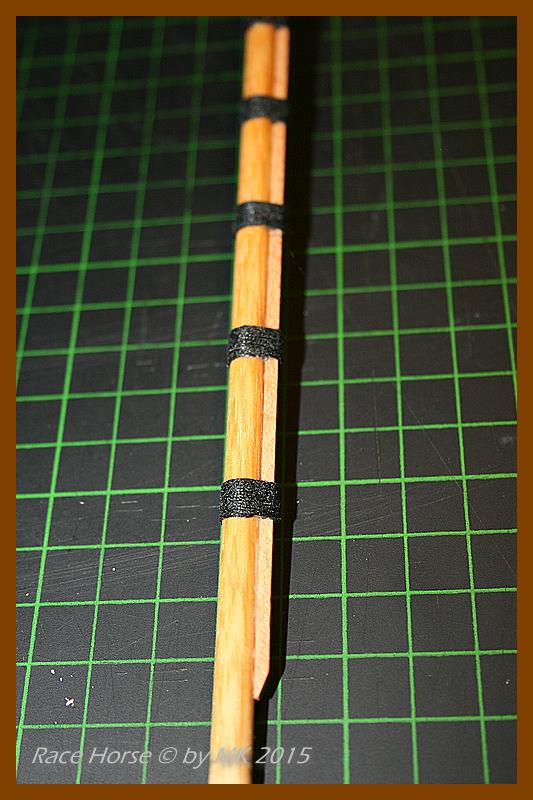

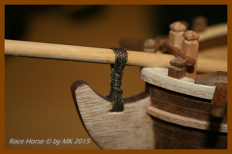

Dies ist die Detailaufnahme des Sprietzurrings. Natürlich ist mir hier gleich ein Fehler unterlaufen. Die Wicklung ist nicht korrekt. Ob ich es nochmals abändere, weiss ich noch nicht, da das Tau in Sekundenkleber getaucht wurde... :bang:
Die Schwichtungsleine (hoffentlich ist die wenigstens korrekt...)
Ansicht von achtern auf den Bug mit dem Bugsprietpoller, den Pollern auf der Reling und den beiden Kranbalken

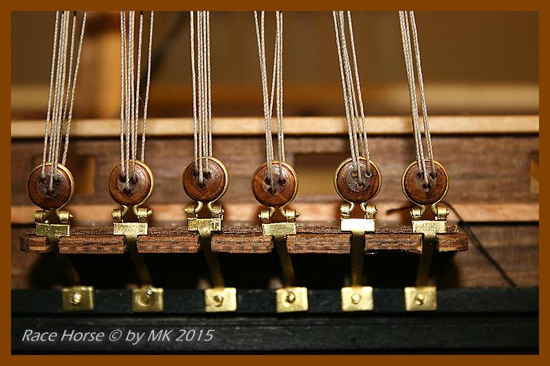

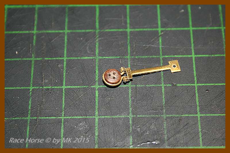

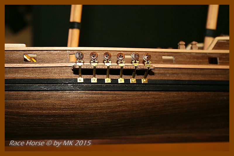

Dies sind 3 Aufnahmen der Rüsten mit bereits eingefügten Jungferngatts. Die Püttingseisen werden später unterhalb der Rüsten direkt auf ein Barkholz genagelt.

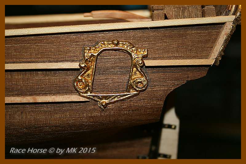

Das Seitenfenster original aus dem Bausatz verbaut.
Hierzu muss ich sagen, dass ich das Schiff absolut ohne Bemalung oder Schwärzung der Messingteile bauen werde. Bei diesem Projekt geht es mir rein um die Antestung meiner baulichen Fähigkeiten und um Erlernung diverser Fertigkeiten.

Hier die hergestellten Püttingseisen mit den Jungfern.

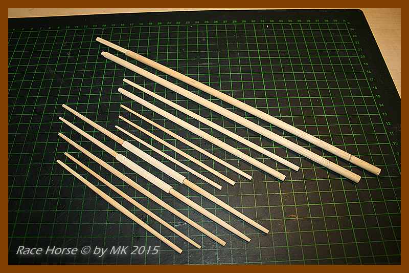

Blick auf die hergestellten rohen Masten, Rahen und Stengen

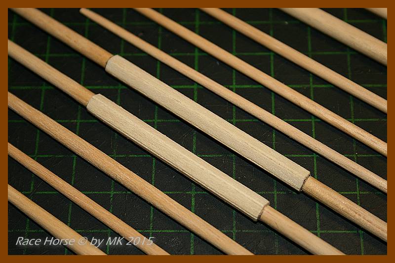

Aufnahme von 2 Rahen mit deren Schalung

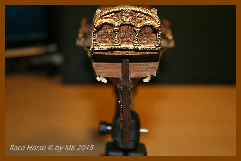

Dann wart's mal ab... Du hast meinen genialen Heckspiegel noch nicht gesehen... Der ist NOCH besser.
Wie gesagt, mir gehts hier nur um die Erprobung meiner Fähigkeiten. Dein Lob dazu freut mich umsomehr!! Thanks.

...und weiter geht's mit der Race Horse von Sergal. Das nun zu Sehende war die Arbeit am Wochenende...

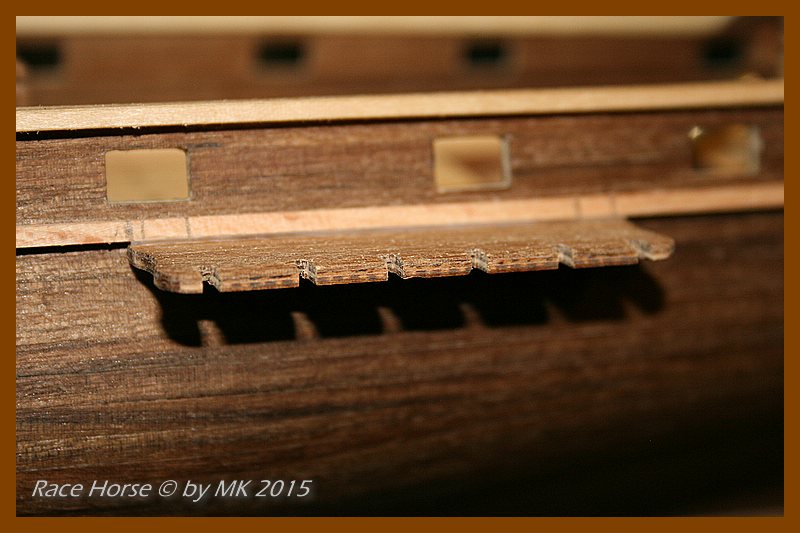

Die nächsten drei Fotos zeigen die fertigen Rüsten mit den Püttingseisen und den Jungfern.
Angebracht wurden ebenfalls 2 Barkhölzer in Schwarz. Auf dem oberen wurden die Püttingseisen aufgenagelt. So sieht's der Bauplan jedenfalls vor.
Ein Blick auf den Bug.
Wie man sehen kann habe ich den Vordersteven und den Kiel mit Nussbaumbeize behandelt.
Wo ich mir farblich nicht sicher bin ist, ob ich das obere Barkholz ebenfalls schwarz machen soll, oder nicht. Was meint Ihr dazu?
Ein Blick auf das Heck mit dem farblich nun gebeizten Ruderblatt. Die Barkhölzer werden noch abgesägt und um das Heck weitergeführt.
Hier sieht man, was ich mit meiner obigen Frage meinte: Wenn ich das nächst obere Barkholz ebenfalls schwärze, sieht's meiner Mmeinung nach am Seitenfenster nicht gut aus (eines Schwarz, eines Natur)
Hier wäre ich um Rat sehr dankbar.
Der Großmast (ist das die korrekte Bezeichnung?) im Ganzen und "en Detail"
Hier waren alle Teile des Bausatzes nicht zu gebrauchen, daher doch nun komplett im Selbstbau.
Ob die schlechte Qualität vom Bausatz generell kommt, oder durch die Jahrelange Lagerung, weiss ich nicht einzuschätzen. Jedenfalls waren die Rundstäbe alle "saukrumm" und die Stanzteile des Mastkorbes total zersplittert.
Für die Mastkörbe habe ich Pappelsperrholz genommen und oben und unten mit passenden Walnussfurnierstreifen belegt, analog den verschiedenen Decksaufbauten (Niedergänge, Schanzkleid, etc...).
Alle Bauteile der Salinge habe ich selbst gezimmert, so war's auch im Bauplan vorgesehen.
Die Eselshäupter waren Frästeile, aber sind beim bloßen Ansehen schon gesplittert. Daher Neu.
Der Besanmast (ist das die korrekte [b]Bezeichnung?)[/b] ebenfalls im Ganzen und "en Detail"
Hier gilt dasselbe Geschriebene, wie beim Großmast.

Montag, 27. April 2015, 10:13
Der hintere Mast hatte meistens nicht solche schwarzen Seile um das Baujahr.
Da gabs mal ne Diskussion bvei Olivers HMS Prince. Schau mal in den Baubnericht und entscheide dann.
Ansonsten sieht das Spitzenklasse aus. Bleib am Ball!

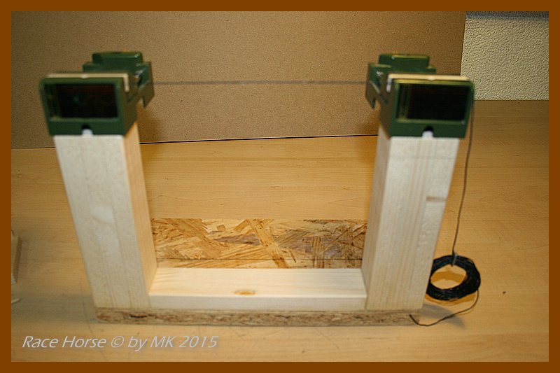

Um mir zumindest diverse Vorarbeiten ausserhalb des Schiffes (Wantenvorbereitung, Rahentakelage, etv...) ein wenig zu erleichtern habe ich mir ein kleines Helferlein gebastelt.
Ladies and Gentleman
we proudly present
The Takelinator
Mit meinem Takelinator ist es total einfach, Kleinsttteile mittels der beiden Schraubstöcke einzuspannen, Taue auf Spannung zu halten und diese zu kleiden.
Die Schraubstöcke sind bewusst in Höhe gebaut, damit man die diversen Taus, Fäden oder Sonstiges bequem unten und somit um das zu kleidende Tau bekommt. Diese "Beinfreiheit" ist die Grundidee dieses Helferleins.
Die Anwendungsmöglichkeiten sind unendlich und es ist mittlerweile eines meiner meistbenutzten Gimmiks, die ich bastelte.
Diese Klötzchen mit den verschiedensten Rundholzdurchmessern dienen dazu, Schlaufen herzustellen und zu verknoten. Funktioniert astrein.
Die letzten drei Bilder zeigen noch Beispiele, zu was ich den Takelinator alles benutze.
Ob Jungfern stroppen, Blöcke stroppen oder Rahen zu takeln... Ich tu mir so einfach vieeel leichter.
Liebe Grüße aus der Werft und bis demnächst
Marcopolo

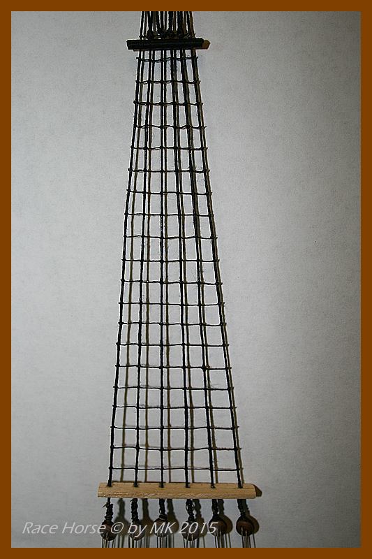

Einige Bilder der Wanten mit dem Taljereep und der Spreizlatte
Die Webeleinen sind alle geknüpft. Besser habe ich das Ergebnis nicht hinbekommen, zumal dies mein erster Versuch, Webleinen zu knüpfen und nicht aufzukleben, ist.
Die nächsten Bilder zeigen den aktuellen Fortschritt meiner Takelage im Gesamten.
Hier habe ich mit Hilfe meines genialen Takelinators die Großstenge- und Besanstangewanten vorbereitet.
