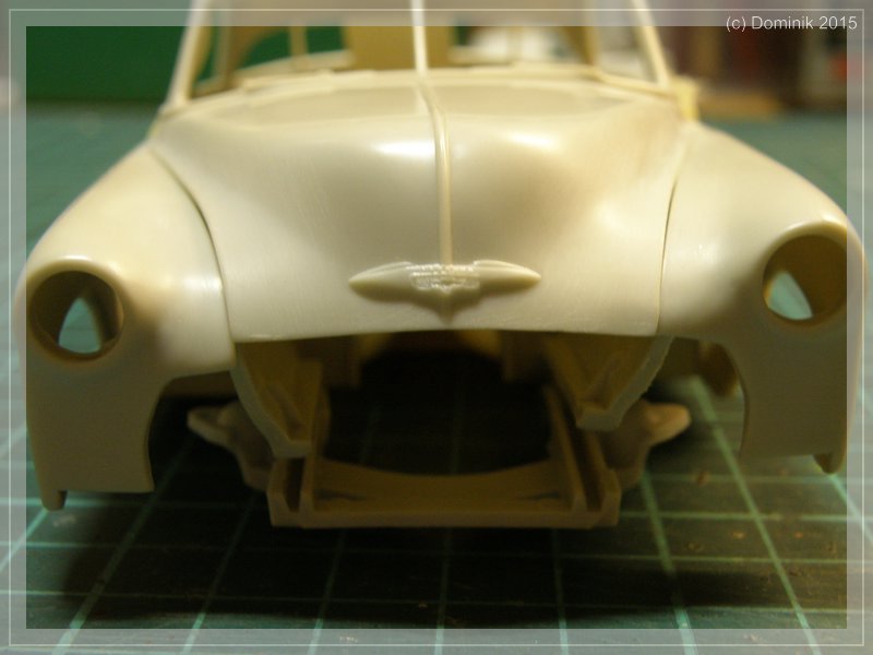

Jetzt steck ich mal den Innennraum und Rahmen drunter...
...Ihr ahnt es vielleicht schon... :rrr: ...dazu mal die Haube drauf...
... :S ...ein Blick schon auf die Abstände der Rahmen gerichtet?

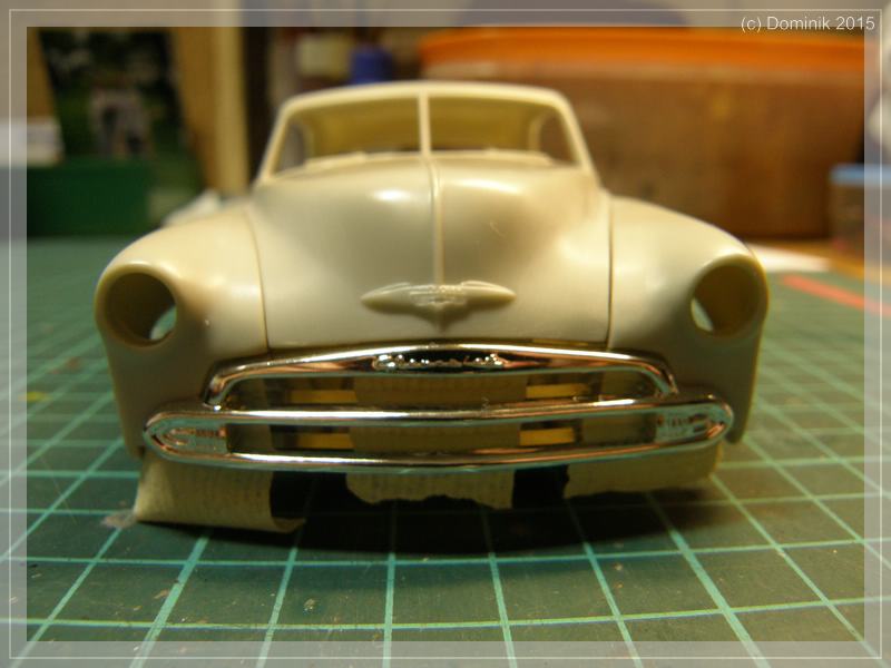

Den Grill ran? Soll ich?
Na klar:
geil. So sind se halt... :abhau:

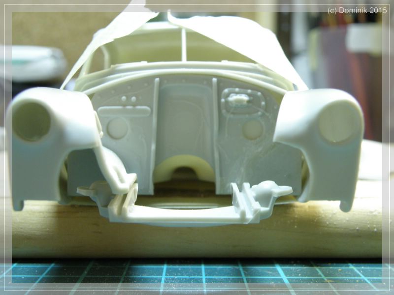

Dann habe ich den Rahmen mit dem Inneraumboden "verbunden"...
...und habe ihn mit etwas Wärme ausgerichtet.
Wieder in die Karosserie gesetzt...

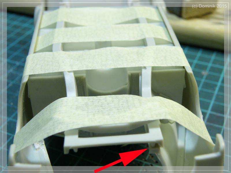

...und den Rahmen leicht mit Kreppband an die rechte Seitenwand angelegt:
In diesem Zustand kann ich nun die linke Seitenwand an die Fixpunkte (Rahmenauflage und Motorraumrückwand) anpassen um sie anschließend mit dem Kotflügel wieder zu verkleben.

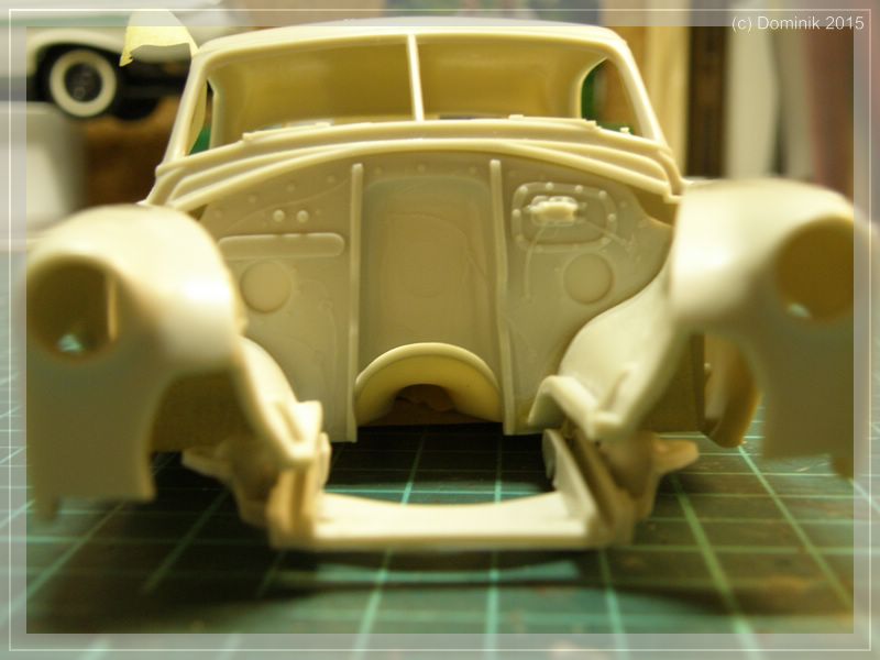

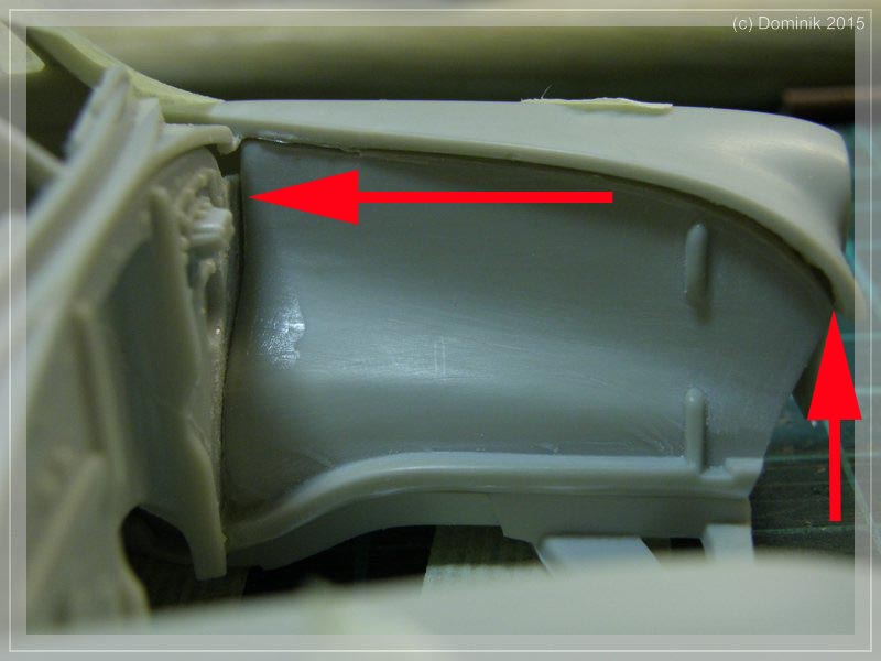

Wo nun die Ursache des Verzuges liegt, sieht man hier:
Die Seitenwand hat einen leichten, keilförmigen Spalt zur Rückwand, wenn sie auf dem Rahmen aufliegt - so wie es die rechte Seite tut.
Klebt man den Kotflügel so auf, sieht man am rechten Pfeil, das der zwangsläufig nach oben oder unten gezogen wird und nicht mehr mit dem (hier) rechten fluchtet.
Denke ich zumindest. :D
Was habe ich gemacht?
Ich habe an der Seitenwand im unteren Bereich den Keil abgenommen, das sie auf dem Rahmen wie zu sehen und an der Rückwand plan anliegt.
Danach die Seitenwand an der Rückwand verklebt und erst nach ein, zwei Tagen durchtrocknen habe ich den Kotflügel wieder mit der Seitenwand verklebt. Viel blabla ohne Bilder...wenigstens paßts nun.
So siehts nach der kleinen Schleifarbeit und mit zusammengsteckten Haube/Stoßstange aus:

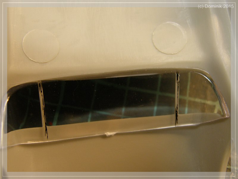

Solange ich da grübel, hab ich wenigstens damit begonnen, mich über den Zustand der Scheiben her zu machen. Das sie hinter so fetten Fensterrahmen liegen (Bild reiche ich vom "alten" von mir nach) gefällt mir nicht. Hab ich ja schon erwähnt, das das die offensichlichste Mißstelle ist....abgesehen von dem Verzug...
Los gehts - mit (ich muss zugeben) ein bissle Schisserle, die Scheiben zu verhunzen :|
Zuerst hab ich mal hinten...
...wie vorne...
...die Streben markiert.
Tja...dann halt den Dremel Proxxon :D arbeiten lassen:

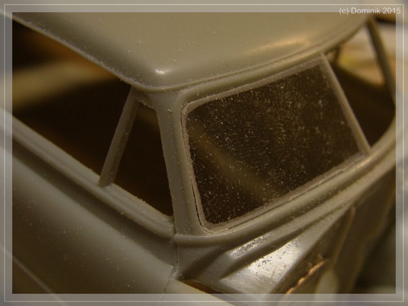

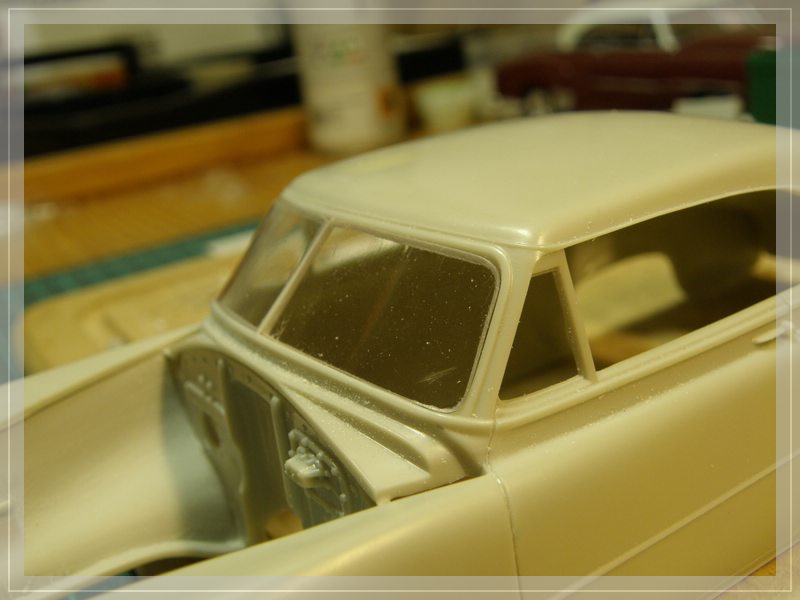

Nun gibts eh kein zurück mehr. So wurden als erstes die Scheibenwischer entfernt:

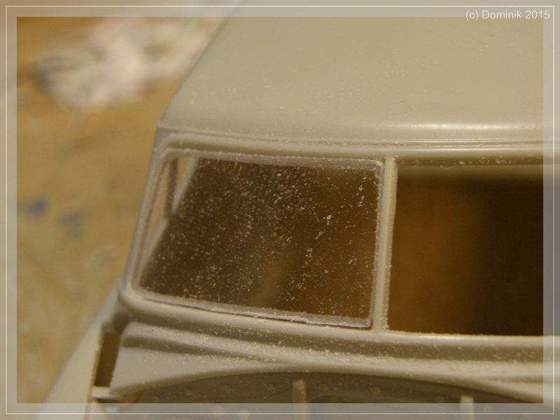

Danach hab ich eine Scheibe vorne aufgelegt, grob die größe angezeichnet und die Scheibe beidseitig mit Kreppband beklebt...
...so daß ich gefahrlos die Stückchen abtrennen kann:
Jetzt kommt der Fleißteil mit der Schleiferei, Feilerei und Geduld.
Nach ca. 90 Minuten ( :cracy: ) fast Endlosschleife von Schleifen, feilen, anpassen, schleifen, feil....usw. hab ich die erste Scheibe so fertig, das ich sage: gut, paßt :D :ok: :
Die Scheibe habe ich innen angefast...
...so das sie mehr im Scheibenrahmen liegt. Sollte sich einfacher einkleben lassen.
Die Seite zur Mittelstrebe des Scheibenrahmens habe ich nicht angefast:
(links im Bild die gerade da)
Na, jetzt sind ja nur noch eine vorne und drei Scheiben hinten :pfeif: . Feilerei. Bis jetzt geht die Idee ja schon mal auf ^^

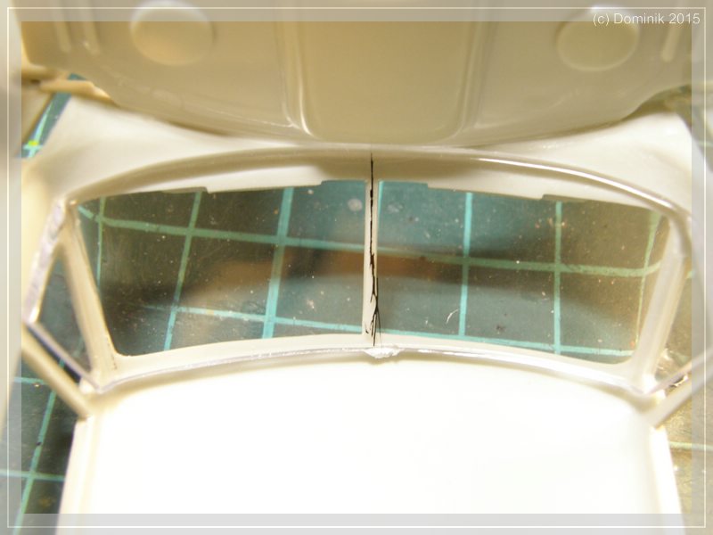

Heute gehts mal ein bisschen weiter mit der Kiste, nachdem ich aus diesem Motivationstief heraus gekrochen bin.
Das letzte was ich vollbracht hatte war die Frontscheibe anzupassen...was mir schon mal rechts gelungen ist:

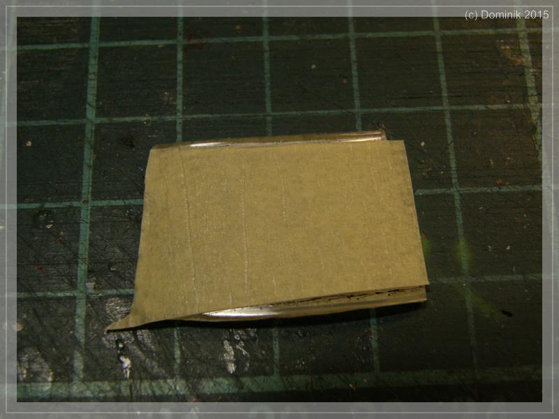

Nun kommt der Punkt, wo ich die Kiste bei seite legte :cursing:
Sauber in der Mitte getrennt :bang:
Also wanderte der BelAir in die Kiste der Verdammnis und als drohendes Stück blieb die Scheibe auf dem Basteltisch liegen, bis ich einen neuen Plan habe.
Natürlich ging die Zeit ins Land...aber noch in Maßen.

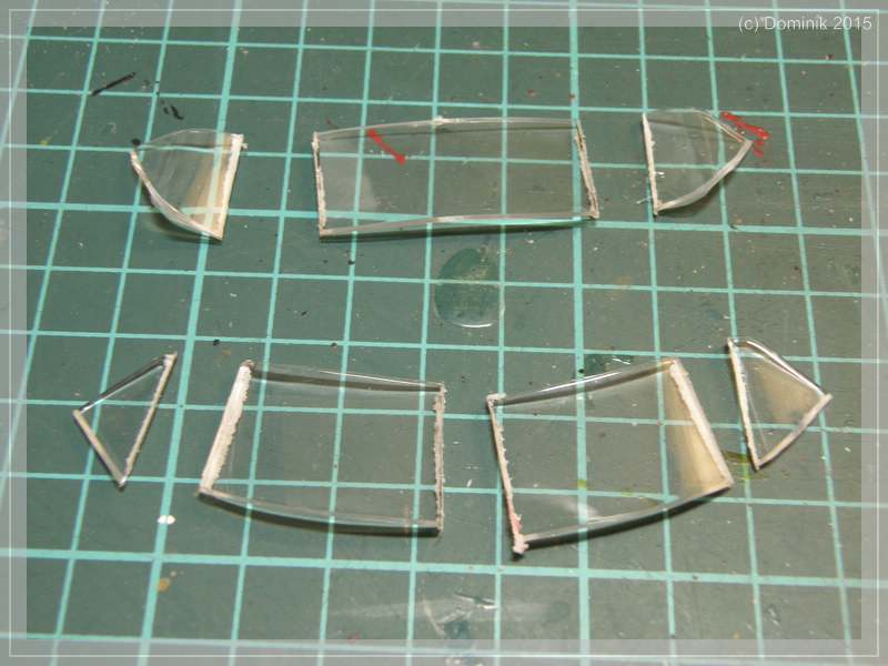

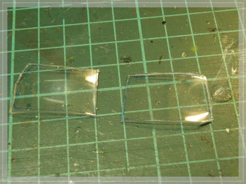

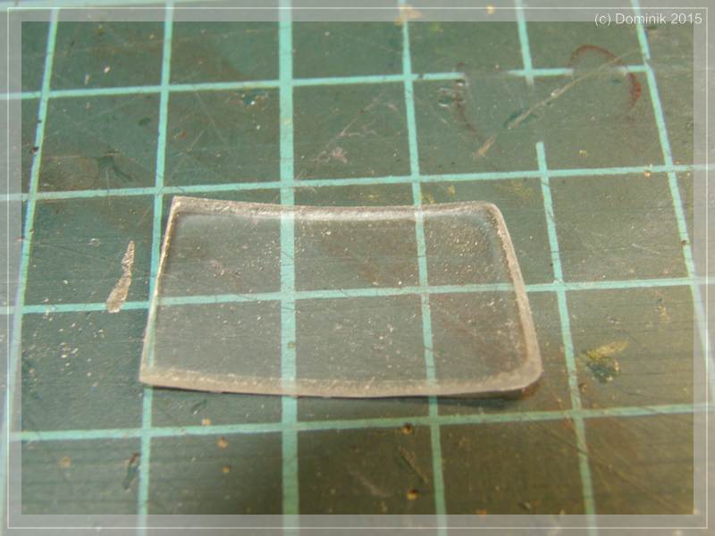

In dem Baubericht von dem Resinferrari fertigte Erich neue Scheiben...und da dämmerte es mir wieder, wie ich das bei einem Modell von mir schon mal machte.
Also frisch ans Werk und ohne Bilder zu machen zwei grobe Frontscheiben gebogen, grob angezeichnet:
Das Material ist ca. 1mm - habe nicht nachgemessen. Die habe ich wieder in geliebter manier zurecht geschliffen und gefeilt:
Kann ich so lassen. Wie ich sie dann nach dem Lackieren verbaue weiß ich derzeit noch nicht :pfeif:
Im gleichen Schwung habe ich die hinteren angepaßt...
...wobei ich die mittlere wohl nocheinmal mache. Die liegt weiter "unten" im Rahmen.

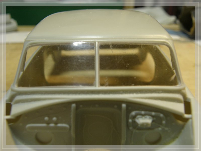

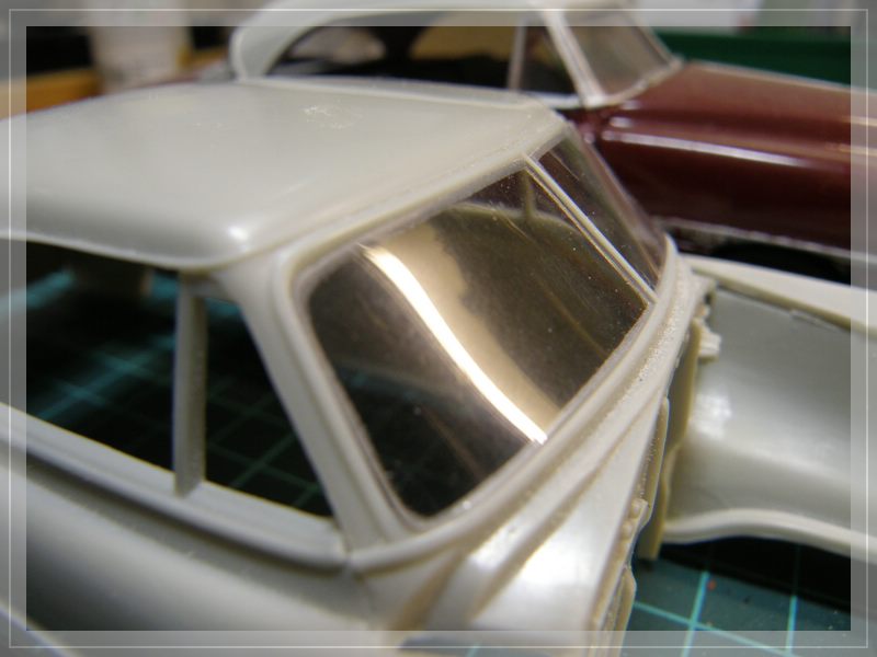

Nun mal ein Vergleich, wie das Serie aussieht und jetzt.
Hinten unverkennbar "oob"...
...und jetzt:
Vorne "oob"...
...und jetzt:
Bin zufrieden.

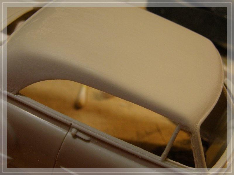

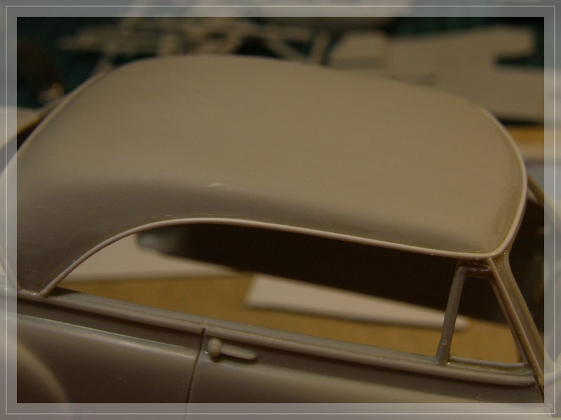

Beim Betrachten des alten Haudegens (der weinrot/weiße :D ) ist mir noch ein Knick in der rechten Dachreling aufgefallen...und tatsächlich...der Bausatz hat das immernoch :roll: :
So.
"Eigentlich" habe ich nicht sooooo viel Aufwand da betreiben wollen....nur korrigieren... :pfeif: ...ach, drauf geschissen.
Ich habe die komplette Dachreling entfernt...
...und wie bei meinem General Lee mit 0,5er Rundmaterial wieder in einem Rutsch geschwungen angebracht.
Rechts...
...vorne...
...und links...
...gut gemacht. Eigenlob stinkt, ich weiß.
Nun hab ich nur noch den Inneren Rahmen an die Dachreling gefeilt, das es übereinstimmt.

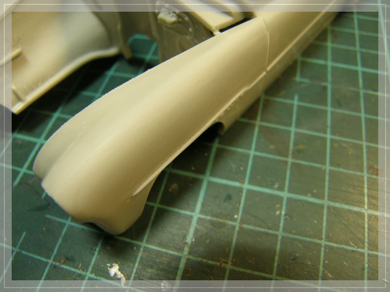

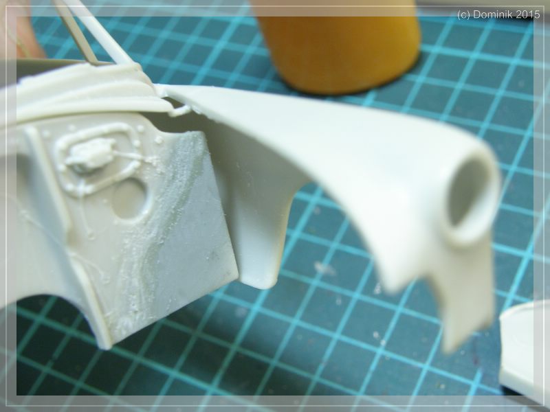

Der letzte Punkt des Tages war den vorderen linken Kotflügel glätten,...
...den ich bei meinem Biegeversuch des Vorderbaus ein wenig gestaucht hatte.

Hey Dominik,
schicke Kiste die Du da am Wickel hast! :ok:
Das Problem mit den Scheiben hast Du ja astrein hinbekommen!!! :respekt: :respekt: :respekt:

Wie ich schon mal meinte, das ist ein Fata-Morgana-Bausatz, je näher man sich den betrachtet ...
Ich denke, das Scheiben-Problem wäre vielleicht günstiger zu lösen gewesen, indem man eine feste Klarsicht-PVC-Folie über Heissluft so weit biegt, bis sie passt und dann von innen einklebt. So werde ich das möglicherweise bei meinem Modell machen.
Die Dachreling sieht sehr schön aus.
Sonntag, 28. Juni 2015, 21:13
Also mit der PVC-Folie innen hat er immer noch das Problem,daß die Scheiben sehr weit innen sind.
Dominik will sie bestimmt relativ bündig mit dem Rahmen haben.
Sieht dann viel 'Orginaler' aus.
Mach ich aber auch nicht immer,ist ein Haufen Arbeit das einpassen,und in letzter Zeit werd ich doch recht faul.
Gruß Michael

Wegen den Scheiben gibt's zwei Möglichkeiten, die ich abwägte, weil der Rahmen viel zu fett aufträgt:
-> innen die Auflage der Scheiben soweit abfräsen, bis der Rahmen dünn ist und die Scheibe innen eher realistisch aussieht; oder
-> die Scheiben von außen einzupassen.
Darum hab ich mich für die zweite Variante entschieden. Ob sie am Ende richtig war, wird sich zeigen.
An der Biegung der Scheiben lag das nicht wie man am "oob"-Vergleichsmodell sehen kann. Die passen innen sehr bündig. Die sitzen einfach zu tief drin.
Auch mit der Faulheit ist das so eine Sache...ich machs mir ja selbst schwer, dies und das, was nicht gefällt anpassen und korrigieren... X( ...selber schuld.

Schon schick, mit den Scheiben :ok: Ich habe mich vergangenen Freitag dazu hinreissen lassen, zwei meiner (nun über 3jährigen) Warteschleife anzunehmen und zumindest bei Klarlack aufzutragen. Weshalb ich das....
Gruß Michael
...gut nachvollziehen kann. Ich baue in letzter Zeit gerne aus der Box raus. Aber dann sehe ich hier die Verbesserungen und denke mir: "Könntest de ja auch mal machen" :pfeif:
Montag, 29. Juni 2015, 17:01
ich würde Dir das Zeug hier empfehlen:
hat schon fast einge Gel-artige Konsistenz, dringt allerdings auch gut in Zwischenräume ein...löst die transparenten Bauteile nicht an...hat eine ausreichende Festigkeit....
ich hatte probehalber mal ein Stück Giessast auf eine Scheibe geklebt...hatte eine ausreichende Festigkeit und ich konnte es auch wieder rückstandsfrei entfernen - falls doch mal was daneben geht ;)
