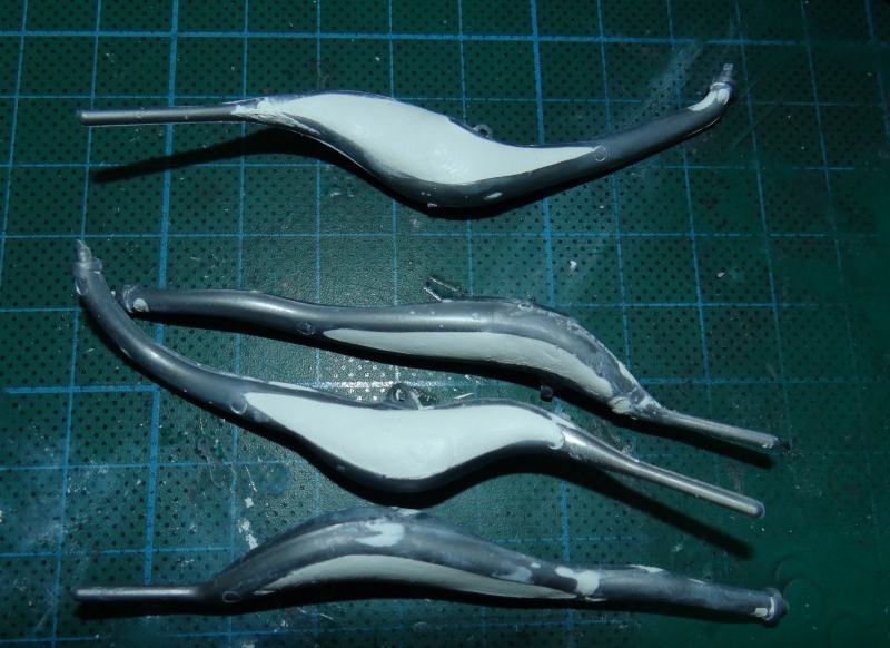

Freitag, 1. Mai 2015, 18:36
So mit kleinen Schritten vorwärts .
Hier bei den Scheiben gibts eine Endlosfreifrickel Aktion
Siehe Pfeil.

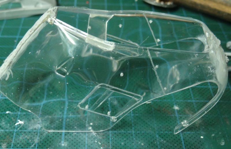

Diese Klar Verkleidung ist ein Teil aus der Hölle.
Am Rahmen versuche ich diesmal Schweißnähte mit Magic Sculp nachzubilden .
Und die Muffler habe ich auch gleich damit geschlossen(Danke Bob !), man sieht aber immer noch jede Menge Auswerferstellen :S
Gruß Karlheinz
h@mmerhand
Freitag, 1. Mai 2015, 18:52
Hallo Karlheinz, sieht aus, als hättest Du viel Spaß :grins:
Liegt dem Kit eigentlich auch die weiße Verkleidung bei, oder gibt es nur die Höllenvariante?
Wird bestimmt trotzdem ein schönes Modell, aller Anfang ist schwer.
HH
muellerk
Freitag, 1. Mai 2015, 19:15
Heiko...
Ja :grins: :grins: :!!
Nein, dem Kit liegt nur diese Klare Verkleidung bei, bei der Taira Version nur eine in Weiß, hier sind die Details aber nur unwesentlich besser :heul:

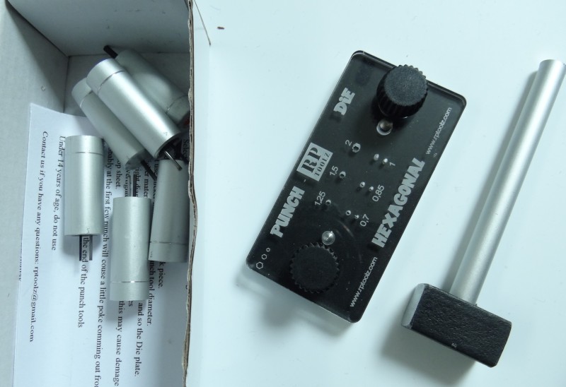

So mini Update und ca. 180 gebohrte Löcher Später und für die Zylinderköpfe hab ich mal mein Punch & Die Set ausgepackt und mir ein Paar Schraubendummys gestanzt .
War auch am Überlegen es auf den Scheibenbremsen anzubringen, aber man sieht ja schon bei den Zylinderköpfen ja kaum das es Sechskant sind (kleine Dummys)
Gruß Karlheinz

Punch & Die Set, mhm ...? ;)
Ich glaube meine Werkzeug-Wunschliste ist gerade wieder ein Stück länger geworden.
Zeig doch mal wie das Ding aussieht.
Das Ergebnis sieht jedenfalls sehr überzeugend aus, Wenn ich da dran denke, wie lange ich geschwitzt
habe, die 6-kant Muttern für meine Honda freihand zu schnitzen...
Gruß, Bob

muellerk
Sonntag, 3. Mai 2015, 14:29
@Peter Ja denk ich auch !
Hier Bob so sieht das aus.
Sockelshop müsste das im Sortiment haben, kostet ca 60 Euro.
Danke für das Lob mit den Schweißnähten, das war aber erst ein Testballon, mal sehen wie´s wird wenn ich mehrere Nähte legen muss .
Gruß Karlheinz
