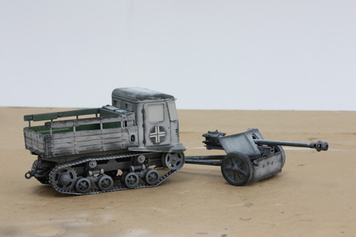

Ich hatte mal wieder bissl Zeit. Da es sich bei dem Schlepper um ein Capture Fahrzeug handelt, und ich keine Grüne Soviet Farbton da hatte, habe ich mich für das selber anmischen entschieden. Im Netz lies sch kein gescheiten RAL ton erkennen für die Fahrzeuge und für die Angabe von Vallejo habe ich kein Farbfächer da. Also habe mich mich für ein helleres Grün entschieden, damit es später besser unter dem German Grau hervor kommt beim chippen.
Also das Resedagrün aus drei Schmincke Tönen gemischt. Als Basis dient Supra weiß. Das ist ein Opaques weiß und gibt dem Farbton einen matten ton.
Danach habe ich den Schlepper und das PAK was angehängt wird mit deutschem Grau gebrusht. Und da war der Fehler. :bang:
Vorgesehen war das Grün, damit ich dann ein Chipping Medium auflegen kann, damit das Grau an ein paar stellen "abgeplatzt" werden kann. Leider liegen zwieschen den arbeiten mehrere Wochen und nu hab ich das Chipping Medium vergessen. :doof:
Ergo habe ich nun ein Schlepper in deutschem Grau mit Grün drunter ohne Medium.
So bisher der entstand.Die Sitze innen und hinten werden noch gestaltet. Der Fahrerraum ist bisher nur aufgesteckt.
Aber eine Frage habe ich. Ich habe die Ladefläche in grün gelassen, da ich davon ausgehe, das damals nicht alles komplett neu lackiert wurde bei Beutefahrzeugen.
Stimmt meine Vermutung oder liege ich da falsch ?
Wäre gut zu Wissen bevor ich weiter mache.
GRuß Stefan

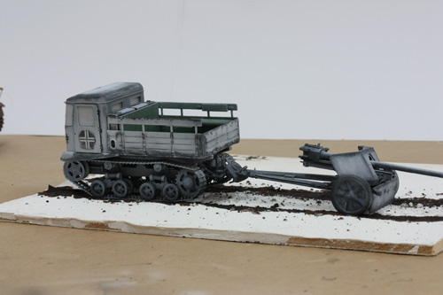

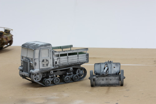

Nach dem German Grau, kam eine Runde wash drauf, um das ganze zu brechen und hier und da Tiefe einzubauen, obgleich man das unter dem späteren Tarnmuster nicht sieht.
Danach bekamen die Scheiben eine Runde flüssigen Maskierfilm von Faskolor, damit sie bei der weiteren Arbeit geschützt sind.
Ich habe mich für eine Winterszene entschieden. Daher habe ich beide Modelle mit Aero Schlusslack von Schmincke in matt versehen und dann mit Createx Weiß der Illustration Colors Reihe das Modell in weiß gestaltet. Die Illu Colors von Createx sind Spritzfertig für die Airbrush und sind im
Gegensatz zu den übliche Airbrush Farben wieder mit Wasser anlösbar. Ergo genau richtig für das Auftragen eines Wintertarn.
So mal der Stand bisher. Wobei ich dazu sagen muss, das es mein erstes Wintertarn ist. Im großen bin ich zufrieden, hier und da arbeite ich eventuell noch was aus.
Nun kommt als nächstes die Unterwanne, die Laufrollen und die Ketten dran. Für die Ladefläche habe ich mir überlegt, drei Fässer Sprit und eine Holzkiste zu gestalten.
Zusammen kommt dann alles auf das Winterdio, das auf dem Bild zu sehen ist. Hier muss ich noch bissl was machen.

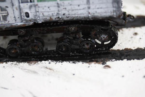

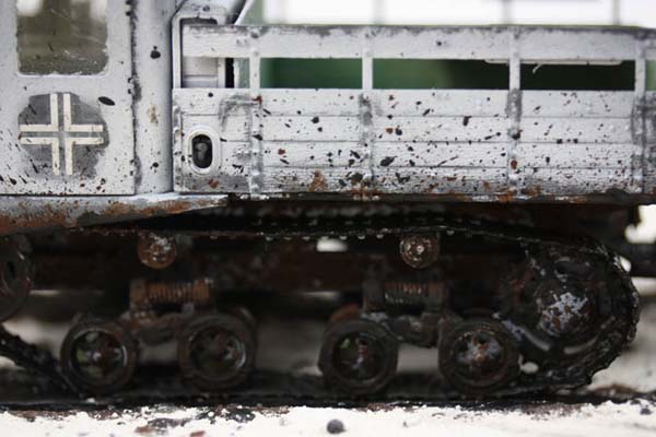

Nach dem Wintertarn Anlegen habe ich die Ketten mit Pigmenten von Schmincke gestaltet. Dazu habe ich Umbra gebrannt und Rebenschwarz genutzt.
Nach dem Trocknen habe ich die schwarze Pigmentschicht an den Ketten, auf dem Rad der Pak und auf dem Dio die Fahrspur mit Schmincke Schlusslack glänzend überzogen, sodass diese Erde einen nassen Look bekommt.

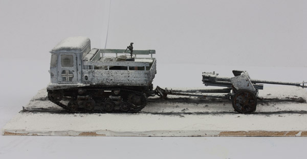

Als nächstes kam ein wenig Kleinzeug auf die Ladefläche. Ein Teil des Zeugs wollte ich abdecken. Also habe ich für die Plane ein Stück Blattmetall genommen. Blattmetall ist sehr dünn und mit einer Farbe brebrusht bekommt es ein Plane ähnliches aussehen. Zudem legt sich das Blattmetall so wie eine Plane. Auch der Faltenwurf ist gleich. Nur leider muss man aufüassen, da das Blattmetall sau dünn ist und leicht reißt.
Danach wurde das Modell an den oberen Flächen mit Schmincke Schluslack in Matt bebrust. Solange der Schlusslack noch Nass war, wurde dann mit einem Sieb, künstlicher Schnee aus dem Eisenbahnmodellbaubereich darüber gesiebt. Trocknen lassen und dann das was nicht mehr drauf sein soll abgeblasen. So bekam das Modell dann letztendlich sein leicht eingeschneides Aussehen obendrauf.
Das Diorama ist nur erstmal provisorisch. Ich habe eine alte Stug III mit Wintertarn versehen und werde die zwei dann zusammen auf ein richtiges Dio basteln.
Hoffe euch gefällt es.
Gruß Stefan

Der Traktor ist cool geworden - sprichtwörtlich. :ok: Aber die Pak... auweia! Das Rohr kann sich nicht dieser Position befinden, weil der Rohrvorholer es nach dem Rückstoß automatisch wieder nach vorne in Ausgangssituation federt. Zudem ist das untere Blech vorne in Schußposition = Bodenfreiheit nahe null. Beim Transport wird es nach hinten geklappt und eingehakt. Das (doppelte) Schutzschild hat im Original (je) 4 mm (!) Materialstärke. Beim Modell der Pak sieht das anhand der Grobschlächtigkeit dagegen eher so aus, als hängen da zwei 25 mm Panzerplatten. Ich würde ein anderes Geschütz nehmen - nichts weniger hat der schöne Traktor verdient.
Ever tried. Ever failed. No matter. Try again. Fail again. Fail better.
Mittwoch, 18. Januar 2017, 09:25
Danke euch,
federt.
Ja auf solche kleine Details achte ich weniger. Die Pak hat mein 14 jähriger Sohn zusammen gebaut. Sowie noch 10 weitere Panzer, die hier auf Bemalung warten. Ich erfülle ihm seinen Wunsch damit. ;-)
Ich werde deinen Rat aber Berücksichtigen. Wie gesagt habe ich noch eine Stug III im Winterkleid vor. Vielleicht kann ich dann die Stug und den Traktor irgendwie anders auf einem fiinalen Diorama kombinieren.
Auf jeden Fall habe ich bei dem Projekt wieder einiges gelernt, da es mein erstes Winterprojekt war.
Lerfaktor 1. Übergesiebten Schnee nicht im Atieler vom Modell blasen. Da ist der Sprühnebel der Airbrush ein Sch*&§" dageben. :lol:
