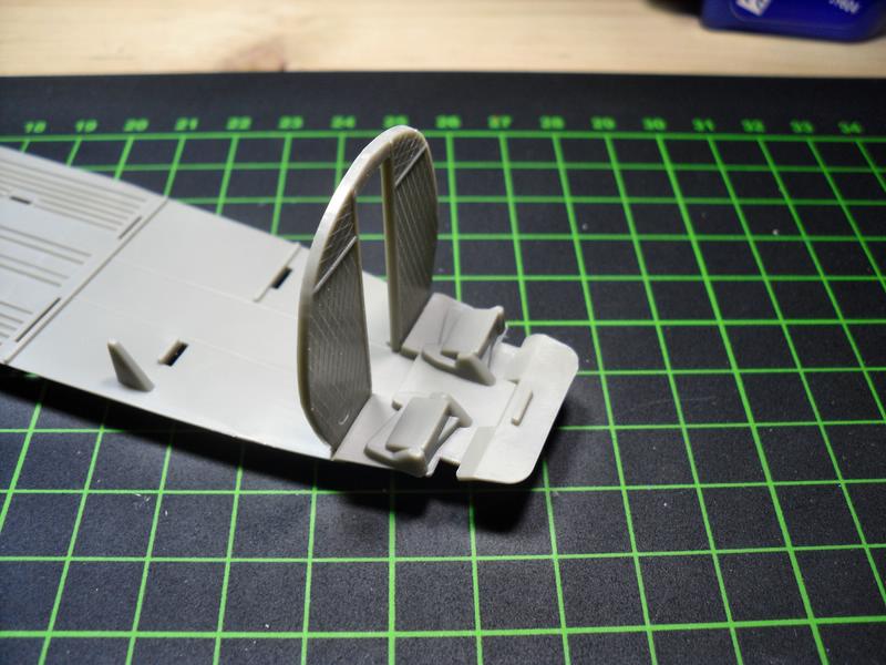

Die Cockpitwand wurde eingeklebt...
...und ein Teil der Elektronik-Sektion welches über Eck verklebt werden musste, habe ich zwecks der Ausrichtung nur trocken in den Boden gesteckt.
So, der Anfang ist gemacht, jetzt muss der Kleber trocknen und dann können auch schon die ersten Teile lackiert werden. Bis dahin.

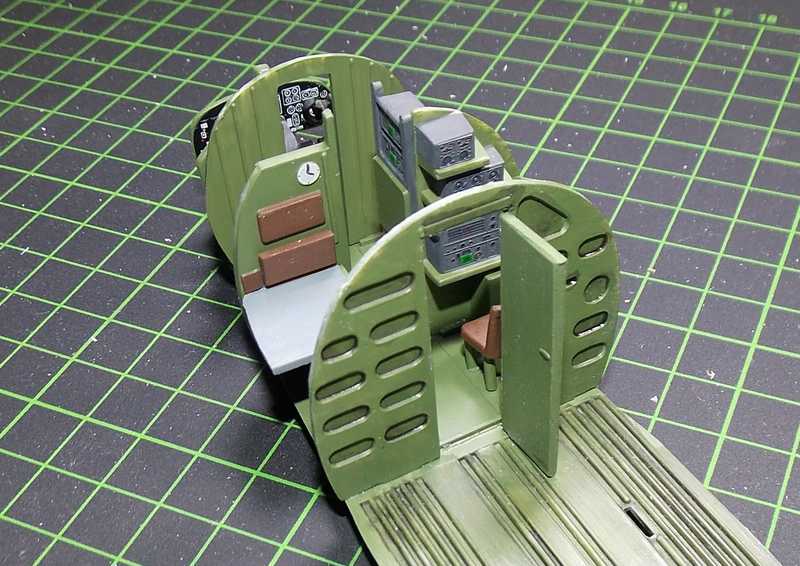

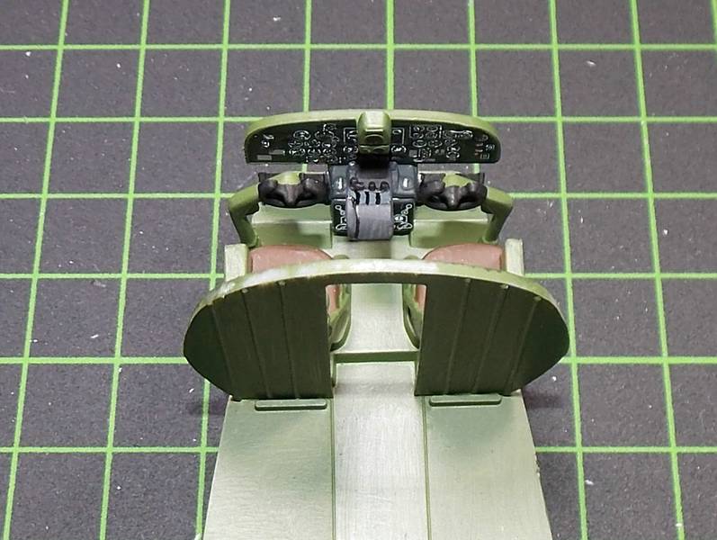

So, das Cockpit ist fertig - oder besser gesagt: ich lass es so, da man davon später so gut wie nichts mehr sieht. Hier stellte sich heraus, dass das Decal nicht mit der erhabenen Struktur des Bauteils übereinstimmte. Man sollte für ein besseres Ergebnis das Bauteil vorher planschleifen, oder das Decal weglassen und mit z.B. der Trockenmaltechnik arbeiten.
Die Elektroniksektion und der Platz des Navigators sind ebenfalls fertig bemalt und können dann verklebt werden. Ob die Uhr dort oben richtig ist, weiß ich nicht. Das ist eine Auswerfermarke, die ich übersehen hatte und dann zu faul müde war diese nach dem bemalen noch zu entfernen. :pfeif:
Um Euch mal zu zeigen wieviel man hinterher vom Innenleben noch sehen kann, hab ich meine alte C-47 geknipst. Den oberen Bereich der Sitze sowie den Kompass auf dem Instrumententräger und das wars...

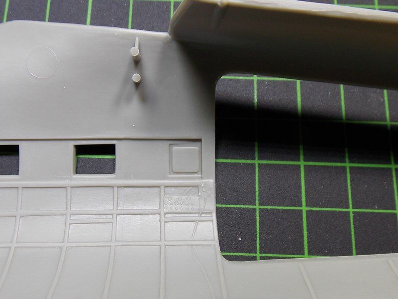

Dabei ist mir gleich noch aufgefallen, das dort an der Pfeilmarkierung noch ein längliches Fenster (für den Navigator) hingehört. Hier kann man sehen, was ich meine . Bei der "Camel Caravan to Berlin" dachte ich damals, es gehöre zum Schriftzug. :roll: Also werde ich bei der "Spooky" an dieser stelle mittels Bohrer und Schlüsselfeile noch eine Öffnung ausarbeiten.

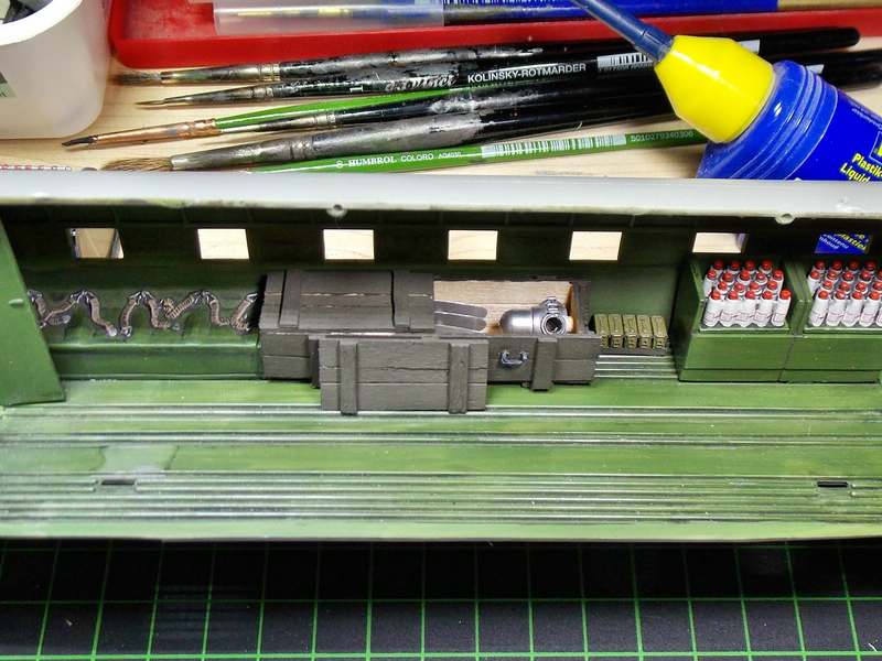

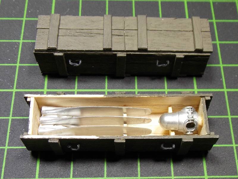

Wie schon beschrieben, habe ich mit geeignetem Werkzeug die Tür aus Bauteil Nr. 48 ausgeschnitten.
So sieht das ganze dann eingebaut aus. Die Sitzgelegenheiten wurden noch verbaut und die gesamte vordere Sektion ist somit fertig.
Die Trennwand zum "Örtchen" ist auch drin und bekam wie der Laderaumboden ein kleines Washing. Und wenn man später an diese Wand den besagten kleinen Spiegel stellt...
...hätte man vielleicht diesen Einblick - ich weiß es noch nicht, werden wir sehen.

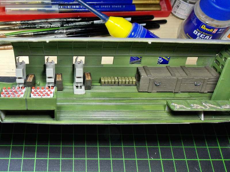

Weiter ging es mit Kleinkram, so richtig mit luftanhalten und "jetzt bloß nicht zittern" :lol:

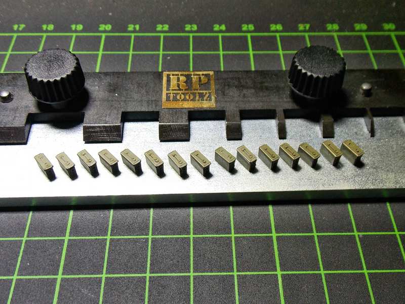

Die Sitzbank mit ihren Gurten wurde bemalt...

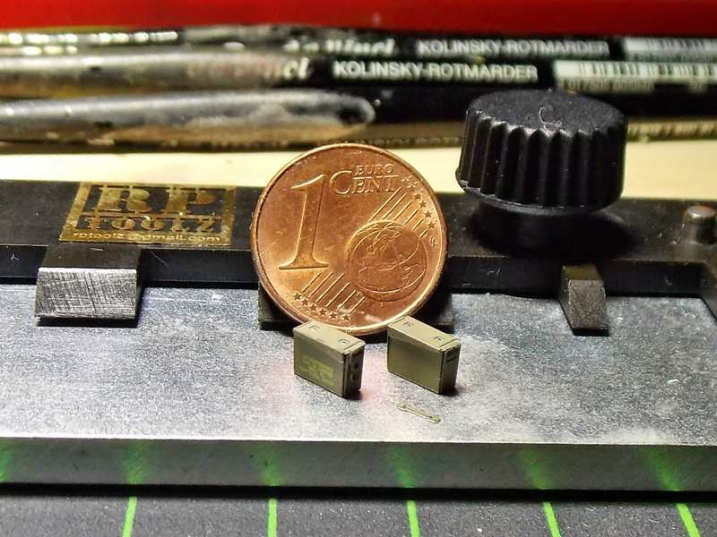

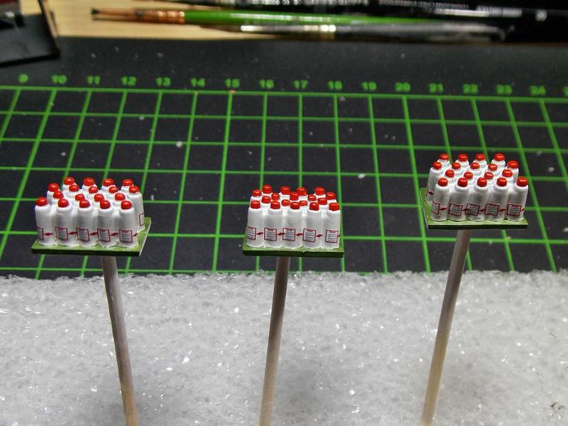

...sowie die Munitionskästen zusammengeklebt, bemalt und decaliert.

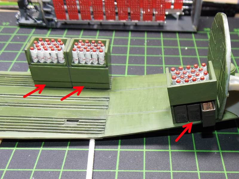

So, wozu diese Flares dienen sollen :nixweis: ich bin kein Waffenkenner, vieleicht zur Markierung oder Ausleuchtung des Zielgebietes für nachfolgende Maschinen - und womit werden diese abgefeuert? :nixweis:

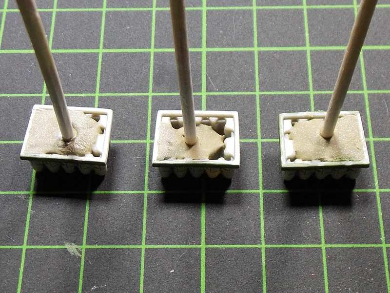

Tip: um die Dinger gut händeln zu können, hab ich einfach Zahnstocher mit Spachtelmasse "einbetoniert". (Ich nehme Kombospachtel wo kein Härter zugegeben werden muss, ist je nach Schichtdicke nach ca. 15 - 20 min schleifbar)
Und mal das ganze Gedöns verbaut.
Unter den Flare-Boxen ist/wäre dann noch Platz für je 3 Mun-Kästen - passt sogar beim Modell :D

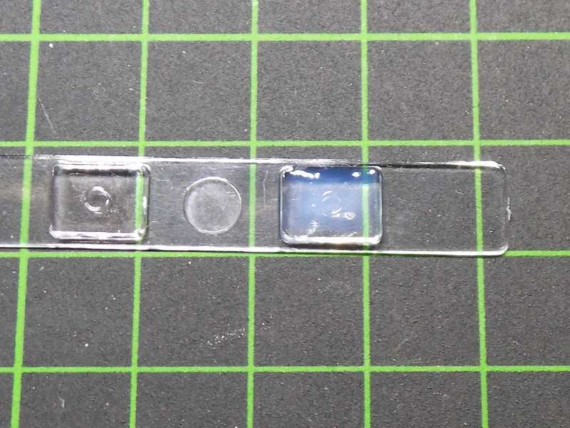

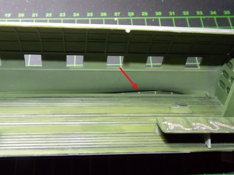

So, dann ist mir bei den Fenstern etwas aufgefallen. Beim Bausatz sind die, na ich nenne sie mal Schießscharten angedeutet. hier zu sehen
Beim Gunship sind diese aber nicht vorhanden, also weg damit. Aber wie? Man könnte leicht sagen, das man die Verglasung mit z:B. einer starken Folie (Blisterverpackung) darstellen kann. Aber bedingt durch die Materialstärke des Rumpfes, liesse sich ein bündiges abschließen der Scheiben sicher nicht realisieren.
Ich versuche es mal damit:
Ich lasse das mal bis zum nächsten WE durchtrocknen und schleife es dann plan, mal sehen wie es hinterher ausschaut. Die Scheibe würde sowieso wegfallen, von daher wäre ein Fehlschlag zu verkraften.

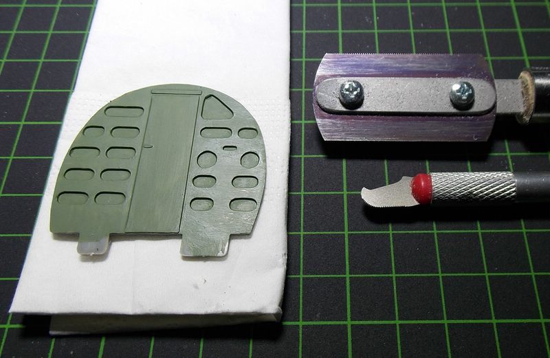

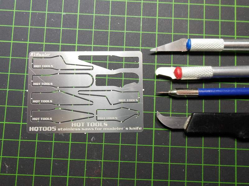

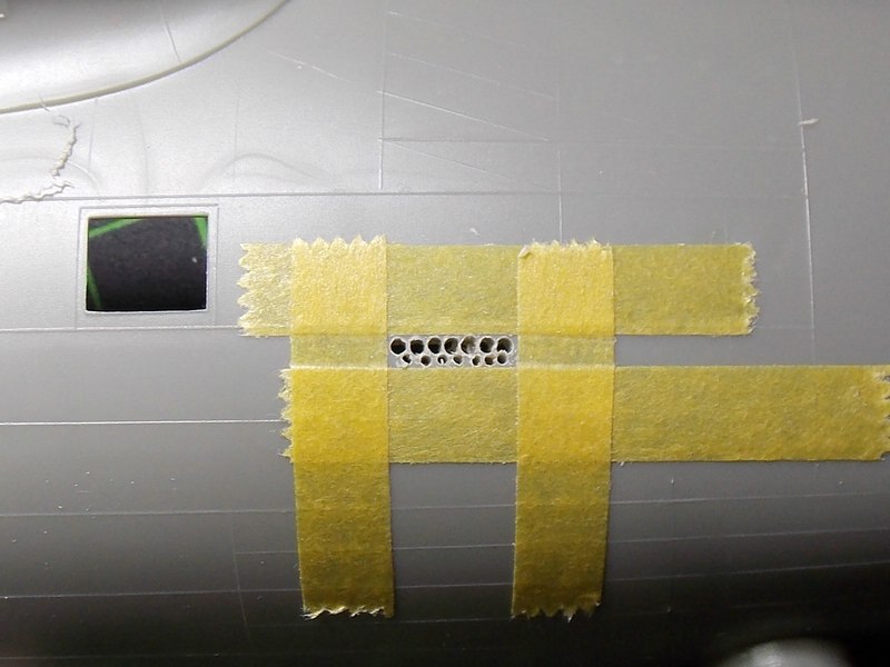

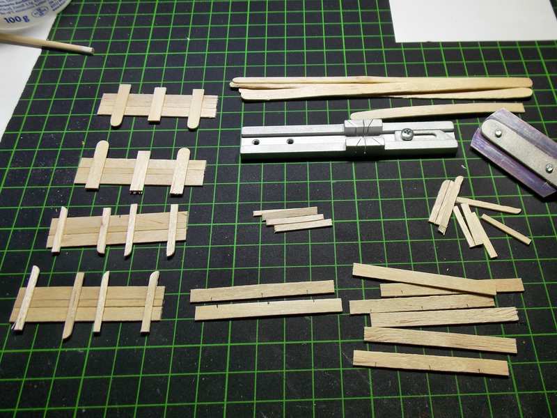

Ich hab mal noch die beiden fehlenden Fenster ausgeschnitten, dazu zeig ich euch auch mal mein OP-Besteck und wie ich dabei vorgehe:
Bohrer von 0,3 - 2,5 mm und natürlich einen Halter dazu

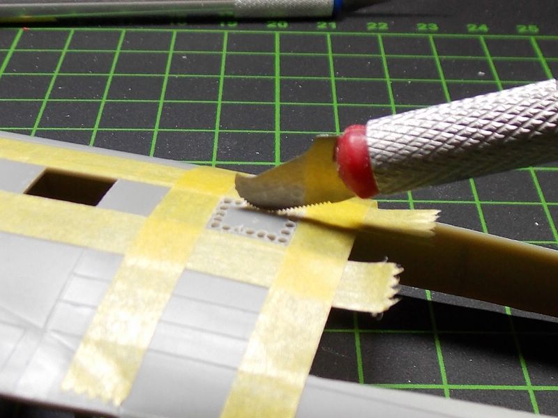

verschiedene geätzte Sägeblätter (passen in die Standard-Bastelmesser), Reissnadel und den Engraver von der Firma mit dem Blechblasinstrument
und kleine Diamant-Schlüsselfeilen - im Querschnitt flach, halbrund, rund, dreieckig und quadratisch. All die Sachen kosten wenig und bringen viel. ;)

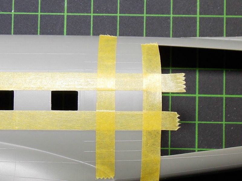

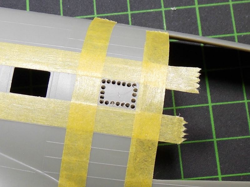

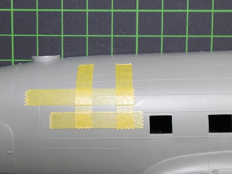

So, auf der Innenseite ist schon das letzte Fenster "vorbereitet" - aber: erstens ist es quadratisch und zweitens weiß man nie, ob das wirklich die korrekte Position ist...
...also besser von außen abmessen und ringsum abkleben...
...aufbohren, dabei aber lieber etwas Luft zum Rand lassen und sich hinterher "heranfeilen"...
...dann nehme ich ein Sägeblatt mit gebogener Zahnung, so kann man sich ganz easy ins Material vorarbeiten...
...und wenn ich durch bin, kann ich mit einem doppelt gezahnten bequem in beide Richtungen weitersägen...
... das ganze ringsum, den Rand noch mit den Feilen bearbeiten, Klebeband weg und tataaa.
Ob ich an dem Steg wegen der dicken Wandstärke noch etwas wegnehme, entscheide ich noch - man kommt da sehr bescheiden ran und die Gefahr das etwas bricht ist hoch.

...und die gleiche Prozedur...
...und schon ist diese Öffnung auch drin. Für den letzten Schliff nehme ich dann noch sogenannte "sanding Needles" - kann ich ebenfalls nur empfehlen.

Hallo Christian,
sehr saubere Arbeit! Gut, dass Du das Fenster selber angezeichnet hast, der Rahmen auf der Innenseite ist ja totel verkehrt. Und das Ganze hast Du sehr schön und ausführlich dokumentiert, gefällt mir sehr gut! :ok:

Die vier im Bausatz enthaltenen Munitionskästen waren mir einfach zu wenig, man könnte diese zwar durch abformen und gießen vervielfältigen - aber dazu fehlt mir das notwendige Material und auch die Erfahrung. Beim aufräumen fielen mir noch ein paar Ätzplatinen mit Mun-Kästen in die Hände und nach Absprache kommen diese nun auch mit ins Interieur. Weiter unten sieht man dass die Größe der Boxen um einiges kleiner ist, was mich aber in keinster Weise stört. :und:
...hier jeweils eine Seite einer fertigen Box und davor (schwer zu sehen) der Griff der noch aufgeklebt werden muß...
...das ganze 15 mal :cracy: ...
...dann noch aus Teelicht-Alu und Blisterfolie kleine Rahmen gefertigt, wo jeweils 5 Boxen hineinpassen.
Nun zeige ich Euch auch den Grund, warum ich innen noch etwas mehr hineinpacken möchte - denn es sind beidseitig die Übergänge zu den Tragflächen zu sehen...
...man kann das ganze natürlich auch mit Sheet verschliessen - jeder wie er mag. Die zusätzliche Ladung ist meine persönliche Lösung, natürlich reichen hier die paar kleinen Munitionskisten nicht aus. Da sie im Grunde ihrer Seele doch eine Transportmaschine ist dachte ich mir, man könnte ja noch zwei Holzkisten bauen (geht ganz easy mit Kaffee-Rührstäbchen ;) )...
...da wenigstens eine Kiste irgendeinen Inhalt zeigen sollte, hab ich mir einen der überflüssigen Props aus dem Bausatz genommen (den linken)...
...die Blätter abgesägt und die Nabe stufenweise bis 2,5 mm aufgebohrt, alles alufarbig lackiert und in die Kiste gepackt. Es mag vielleicht schwachsinnig erscheinen, Ersatznaben und -blätter mitzuschleppen (dann auch noch die falschen) aber besser haben, als hätte gehabt :D
Und so sieht nun die Steuerbordseite aus...
...und die Backbordseite. Die 3 Gun-Türme sind noch roh, aber im Großen und Ganzen bin ich mit der Aufteilung zufrieden - vor allem sind die Spalten abgedeckt.
Mit den Scheiben bin ich momentan noch beschäftigt, das Ergebnis gibts beim nächsten Update. So, nun muß ich erstmal meine Finger entknoten und die Pupillen auf Standard-Brennweite zurückdrosseln :abhau:

8o :sabber: :sabber: tolle Arbeit :thumbsup: :hand: NUUUR bin ich mir sicher ob man 1.) schlußendlich viel vom Innenleben sehen wird :will: ;( und 2.) man Propeller so transportiert ?( :doof: :nixweis:

Wo kann man dies fotogätzten Sägeblätter hier bekomme? Die interessieren mich sehr.
gruß Gerhard
Freitag, 19. Juni 2015, 02:26
Hallo Gerhard,
die gibt es zB. in diesem Shop. Einfach mal nach dem Hersteller + Artikelnummer (siehe Platine - Hauler HQT005) oder, da es auch noch andere Hersteller/Ausführungen gibt, nach "etched saw" googeln.

:ok: Danke für die Info, sind schon bstellt
