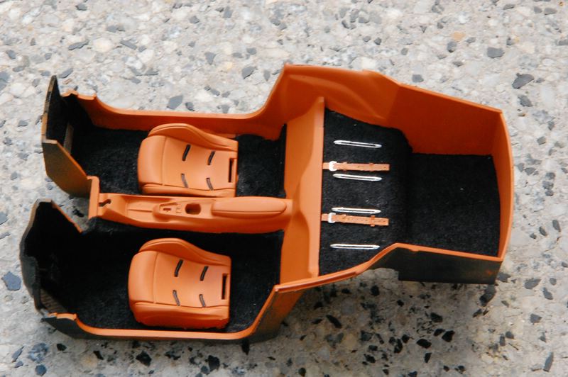

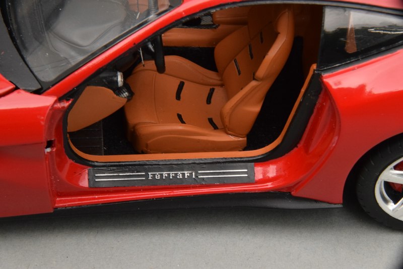

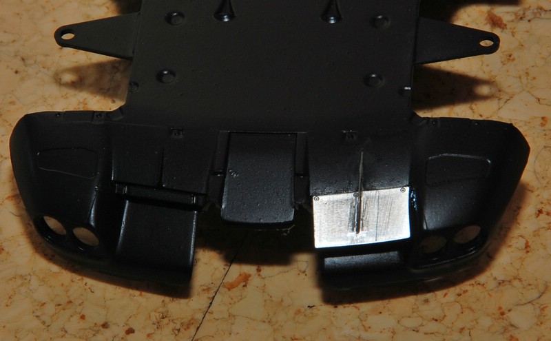

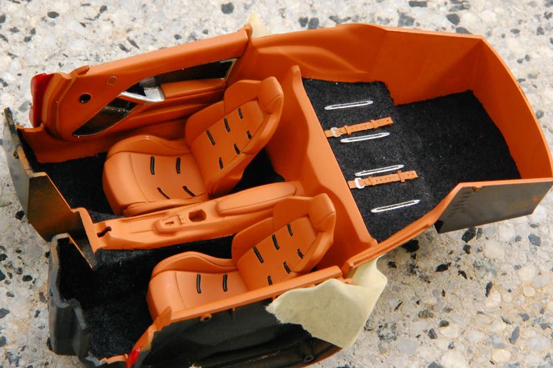

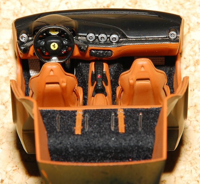

Zuerst bekam der Innenraum ein wenig schwarzes Flocking sowie ein paar Ätzteile spendiert. Die Sitze bekamen noch ein wenig schwarze Farbe verpaßt. Da die Sitzflächen mit der Innenraumschale vergossen sind, war es seitlich neben den Sitzen etwas fummelig mit dem Flocking, aber es hat funktioniert

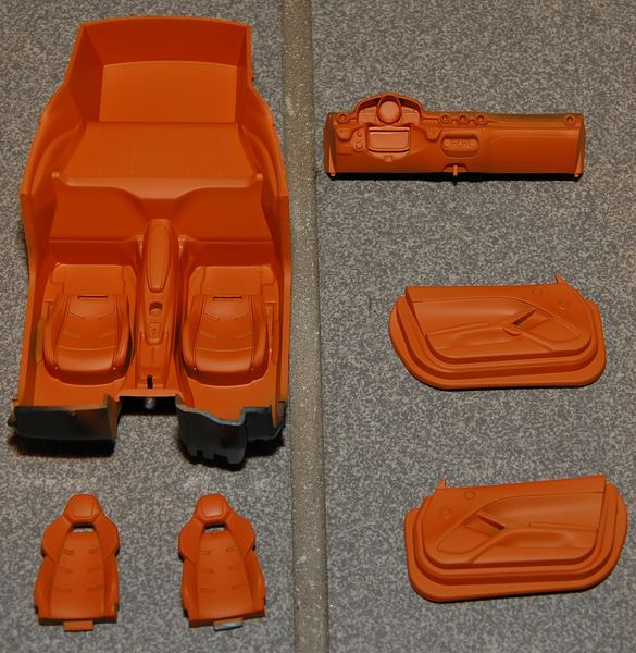

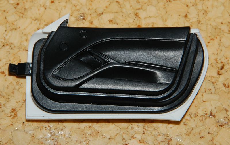

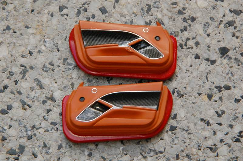

Die Türinnenverkleidungen bekamen etwas Carbonfolie mit anschließendem Klarlacküberzug sowie eine Umrandung der Carbonflächen mit einem Ätzteil

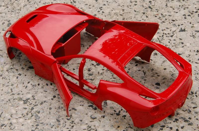

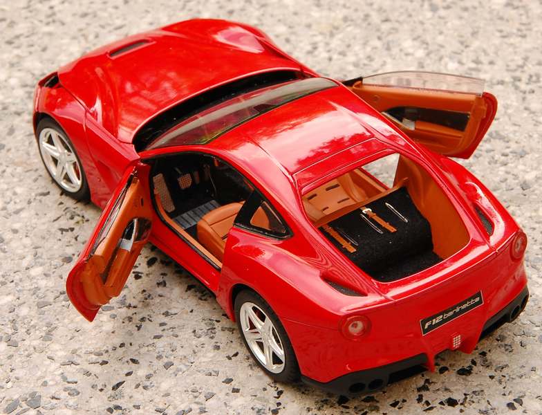

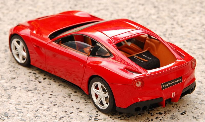

Eine Paßprobe der Türinnenverkleidung mit der Innenraumschale und der Sitzlehnen ergab dieses Bild

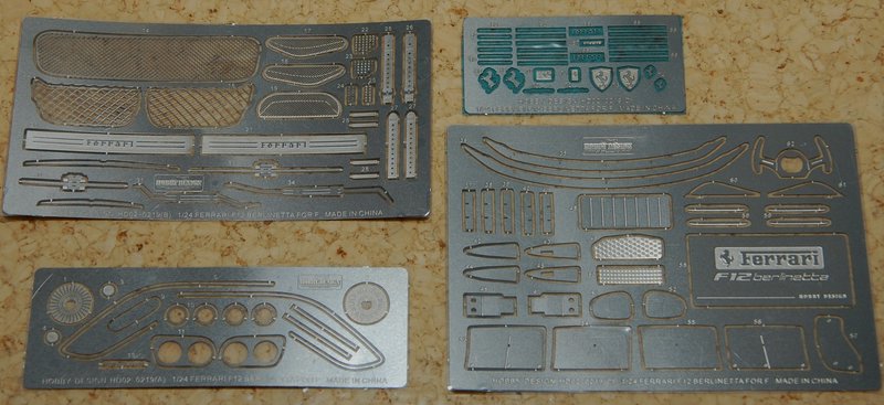

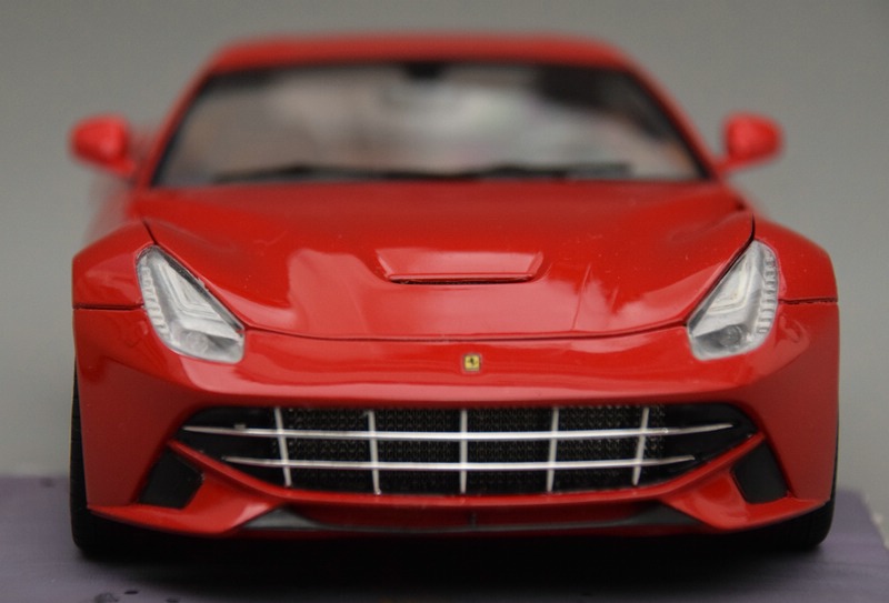

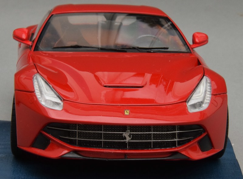

Weiter gings dann mit dem Kühlergrill
Zunächst der Bausatzgrill, der schon sehr schön ist
und dann der Ätzteilgrill von HobbyDesign
Hier sind die Streben deutlich filigraner, leider stimmt der Verlauf, der eingentlich schräg wie beim Bausatzgrill sein sollte, nicht ganz. Welchen Grill ich letztendlich verwenden werde
. In die ausgesparten Aufnahmen passen beide Varianten, sie sind nur vor dem fotografieren etwas verrutscht

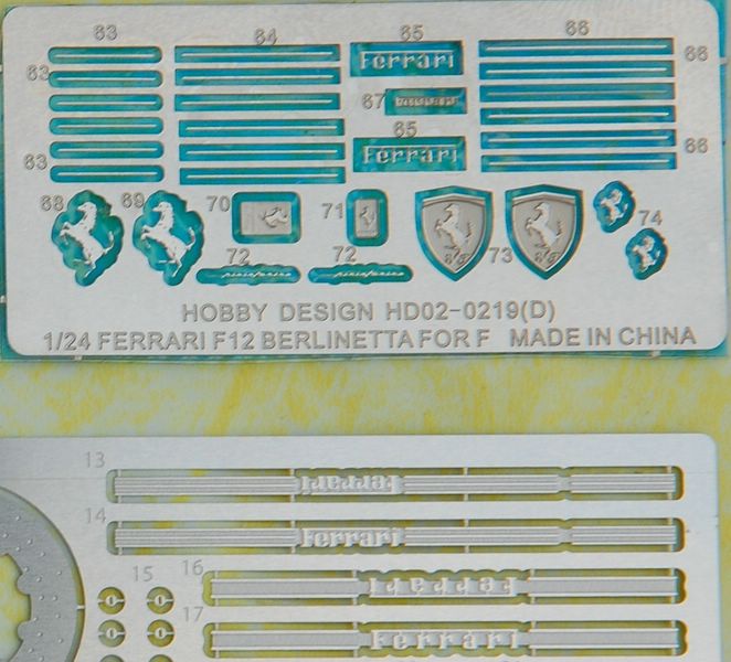

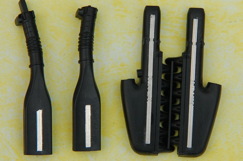

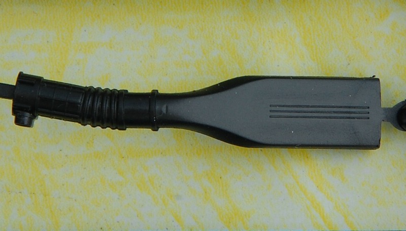

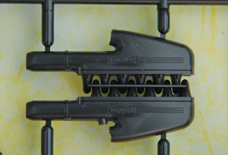

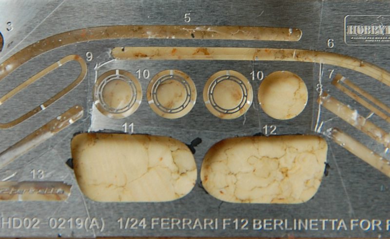

Weiter ging es mit dem Motor. Hier gibt es verschiedene Möglichkeiten, diesen zu verfeinern. Entweder mit den Teilen des Ätzteilsatzes von HobbyDesign (oben) oder den Ätzteilen des Bausatzes (unten). Beim PE-Satz von HobbyDesing müßte man die "Längsstreifen" einzeln ankleben, während im Bausatz-PE-Satz ein 1-teiliges Ätzteil hierfür dabei ist.
Ich habe mich für die Bausatzvariante entschieden und hab dann die geprägten Schriftzügen und Linien entfernt

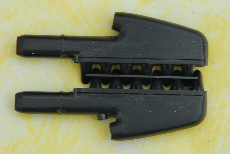

Für die Ansaugkanäle gab es kein 1-teiliges Ätzteil, so daß ich mich entschieden habe, dies mit BMF zu machen

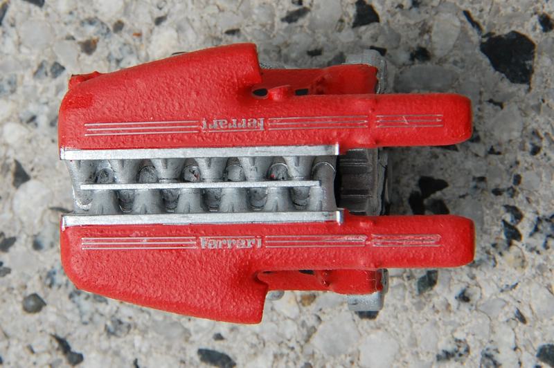

Dann wurde der Motorblock zusammengesetzt und lackiert. Die Ventildeckel und die Ansaugbrücke erhielten ihren typischen roten Schrumpflack. Hier habe ich die Farbe mit Microballs versetzt und dann mit dem Pinsel aufgetragen. Anschließend gab dann noch eine Schicht Mattlack. Danach wurden die Erhebungen der Ätzteile wieder freigelegt. Auf eine Anbringung der Zündkabel verzichte ich, denn der Motor liegt so tief und wird von der Ansaugbrücke so verdeckt, daß man danach kaum mehr was davon sieht. Die farbliche Gestaltung der Zündkerzenstecker ist etwas unsauber
aber man sieht es hinterher nicht mehr
