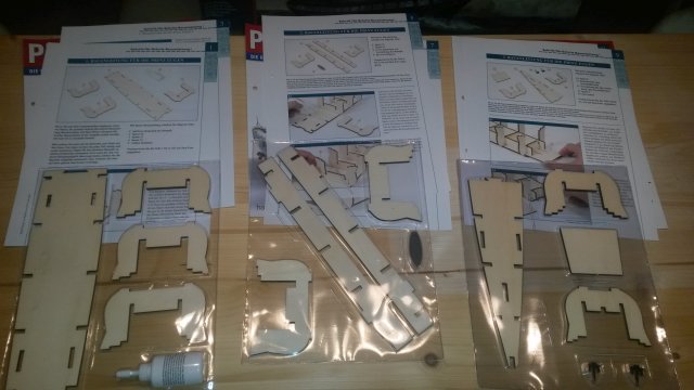

Im Februar kam die erste Lieferung von Hachette mit den ersten 3 Ausgaben. Als kleine Beigabe war noch eine DVD über den U-Boot Krieg dabei. Die Dokumentation auf der DVD ist als BBC Produkt in gewohnt solider Qualität und auch recht interessant.
Was mir bei diesem Bausatz als erstes auffiel war, dass die einzelnen Bauteile nicht nummeriert sind.
Noch kann man ganz gut erkennen, welches Teil welches ist. Wie es dann aber mit den Teilen aussieht, die sich nur gering unterscheiden, das muss man abwarten. :S
Bisher hat es sich aber nicht als störend herausgestellt. Eher im Gegenteil, so ist man gezwungen, sich näher mit den einzelnen Teilen zu beschäftigen.

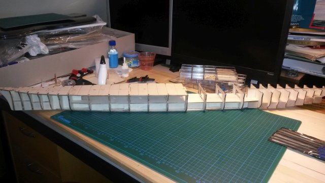

Nachdem dann die nächste Lieferung mit 4 Ausgaben bei mir eingetroffen war, konnte ich weiterarbeiten. Die Ausgaben enthielten dieses Mal diel letzten Spanten und das Heckteil, sowie einige Füllklötzchen aus Balsa.
In diesem Bauschritt wurden auch die Deckträger eingezogen.
Nachdem jetzt alle Teile verbaut sind, schien die Grundstruktur des Bootskörpers komplett zu sein.
Das einzige, was mich verwunderte, waren die Verstärkungen diese stehen über die Spanten hinaus. Es schien zu befürchten, dass es wohl eine ganz schön fragile Schleifarbeit werden wird, damit die Form der Spanten erhalten bleibt.

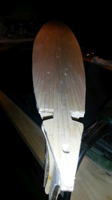

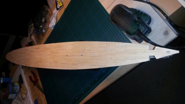

Ich habe das schlechte Wetter genutzt und das Deck der Prinz Eigen endlich fertig beplankt.
Hier nun das Ergebnis nach einer mehrstündigen Schleiforgie, trotz einem elektrischen Schleifer. 8)
Jetzt werde ich mir noch Porenfüller und Klarlack besorgen.
Das Deck mit Porenfüller bestreichen und nachdem der getrocknet ist mit feinemSchleifpapier nachbearbeiten.
Und zum Schluss kommt noch matter Klarlack drauf. Ich hoffe, dass dann die Holzstruktur richtig schön vorkommt :S

Donnerstag, 25. Juni 2015, 13:05
@Rolf
Vor dem versehentlichen Duchrschleifen hatte ich auch so meine Befürchtung.
Es ging aber mit dem kleinen Schleifer ganz prima. Zuerst habe ich mit 60er und 80er Papier alles eben gemacht, da die Leisten nicht alle gleich dick sind. Dann habe ich eine Mischung aus Weissleim und Holzstaub aufgetragen, damit die Fugen und Spalten, die durch die unterschiedlichen Plankenbreiten enstanden sind, aufgefüllt werden. Das habe ich dann über Nacht trocknen lassen und dann das ganze zuerst mit 80er und dann mit 160er glatt geschliffen.
Also ich finde auch, dass es für mein erstes Holzdeck doch recht gut gelungen ist. :D .
Gruß Heiko
Donnerstag, 2. Juli 2015, 07:16
Ich mal wieder. :D
Zum Abschluss habe ich das Deck noch mit Porenfüller gestrichen und dann mit sehr feinem Schleifpapier abgeschliffen.
Nach dem Auftragen von matten Klarlack, sieht das Deck jetzt so aus:
und somit ist das Deck fertig! :ok:
