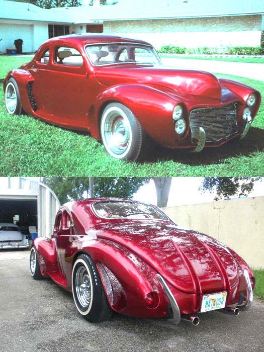

Ein paar Infos zum Original: Ursprünglich als 1940er Ford Coupe geboren, wurde er anfang der 60er Jahre von Bill Cushenberry zu einem der berühmtesten Customs seiner Zeit radikal umgebaut.
Top Chop, Sectioning, Channeling, Tieferlegung, jede Menge handgemachter Scoops und Grills, vertikal montierte Corvette-Stossstangen und vieles mehr musste der Ford über sich ergehen lassen. Quasi jeder Quadratzentimeter des Wagens wurde modifiziert. Er wurde in fast jeder grosen Car-Show gezeigt, wurde mehrfach verkauft (er gehörte Zeitweise sogar der amt/ERTL-Company ohne dass sie einen Bausatz herausbrachten :thumbdown: ) und umgebaut, galt jahrelang als verschollen und wurde schliesslich bei einem Garagenbrand fast komplett zerstört. In den 90er Jahren kaufte der Enthusiast Harold Murphy die verkohlten Überreste und baute ihn zu altem Glanz wieder auf.
R&R Vacuum ist es zu verdanken, daß es einen Resin-Kit des El Matador gibt, welchen ich bei eBay erstand:

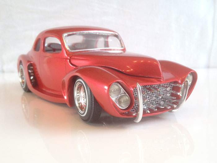

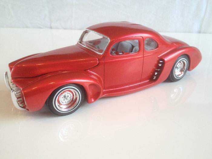

Und nun endlich das, was nach viel Bastelarbeit herauskam:

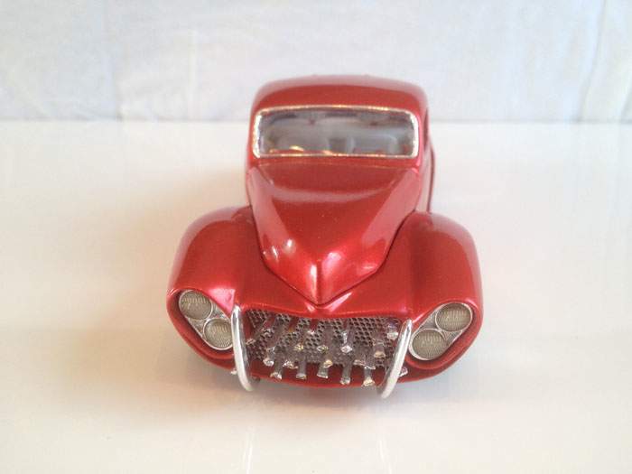

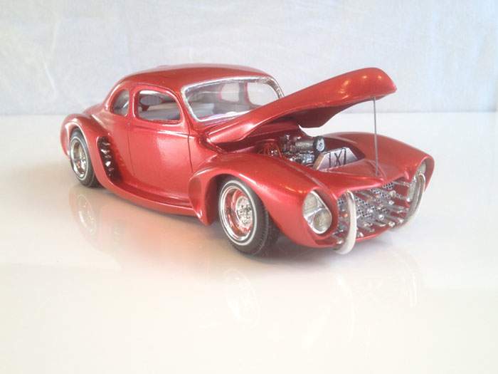

Der Kühlergrill ist komplett Eigenbau, die Scheinwerfer erhielten Linsen von Scale Production

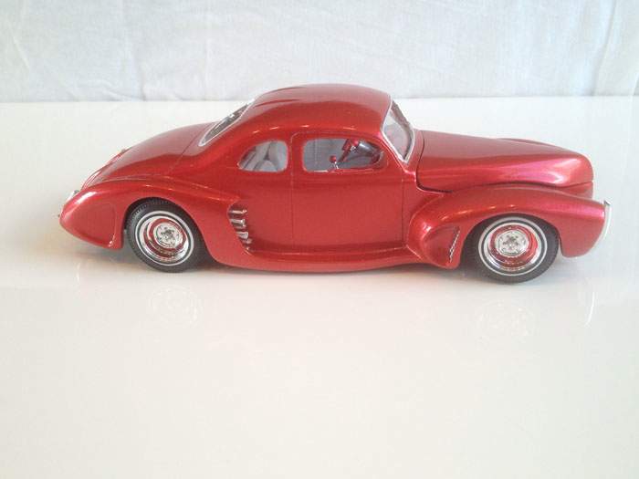

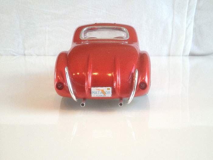

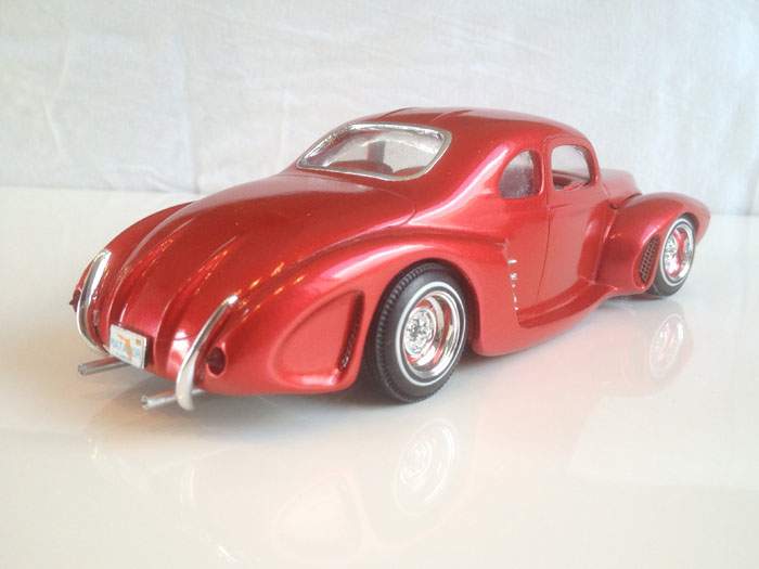

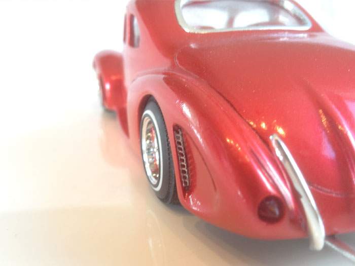

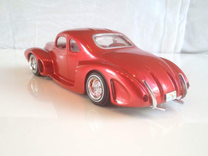

Die hintren Stossstangen sind selbstgemachte Resin-Abgüsse der Vorderen, Kennzeichen und Endrohre sind Eigenbau. Als Rücklichter verwendete ich Zurüstteile von ThePartsBox.com.

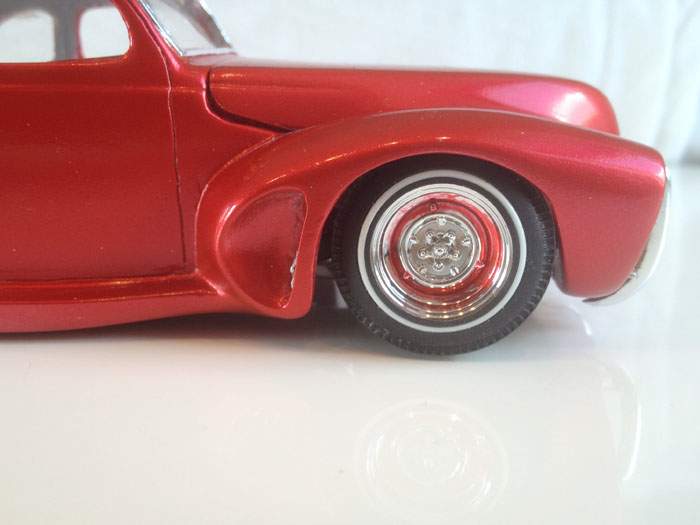

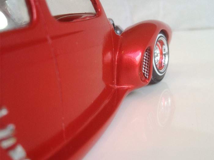

Die Grilleinsätze in den Kotflügel-Scoops sind ebenfalls selbst gebaut.

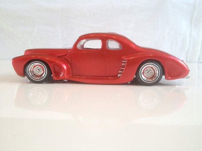

Die Chrome Reversed Wheels mit den Weißwandreifen stammen von Pegasus Hobbies.

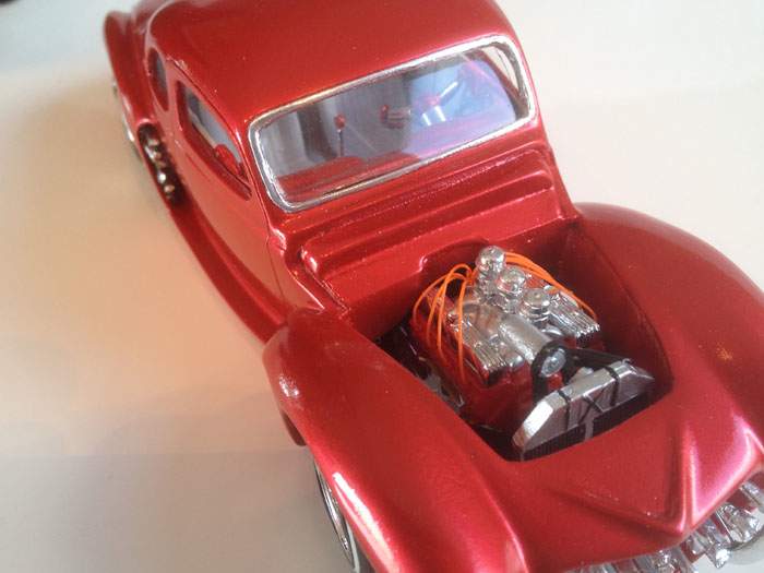

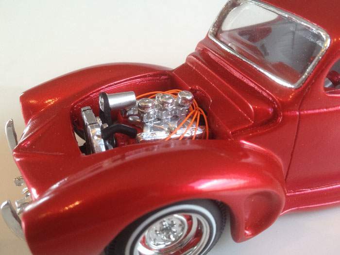

Informationen über den Motor gabs kaum im Internet. Nach einiger Recherche fand ich raus, dass Bill Cushenberry wohl ursprünglich einen Olds Rocket 88 Motor mit Dreifach-Vergaser verwendete. Später, als der Wagen mit der Ford Cavalcade of Customs durch die USA tourte, war es dann wohl ein Ford Small Block. Harold Murphy installierte bei seinem Wiederaufbau ein modernes Saleen 5.0 Triebwerk aus Gründen der Zuverlässigkeit.

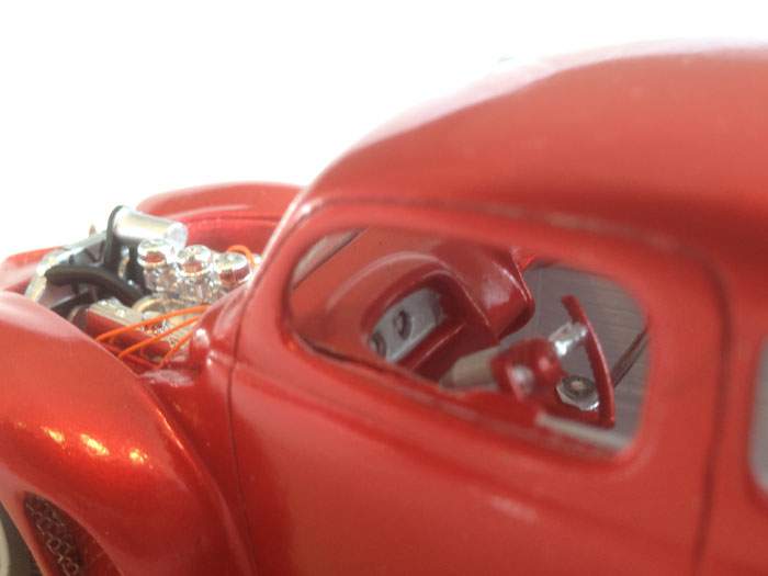

Ich hatte allerdings weder einen Olds-Motor, noch einen Ford Small Block in meiner Teilekiste und ein moderner Motor In so einem Wagen geht ja mal gar nicht, also entschied ich mich für den Buick-Motor, der dem amt ´40 Ford Coupe-Bausatz beilag, weil dieser ein schönen Triple-Carb hat und ich den 40er eh als Spender-Kit für Rahmen und Fahrwerk benutzen wollte. Aus Gründen, zu denen ich später noch komme, machte ich aber einen Resin-Abguss vom kompletten Motor und Kühler und verkabelte das Ganze.

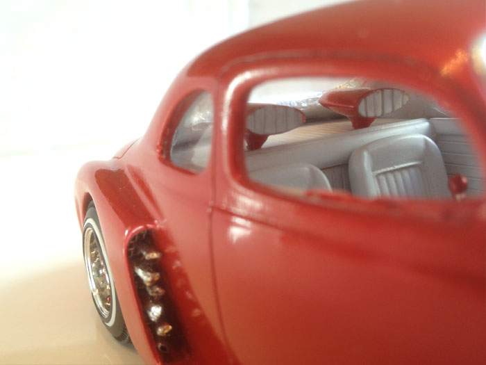

Dem Innenraum spendierte ich modifiziertes Lenkrad, selbstgemachte Instrumenten-Decals und einen Shifter.

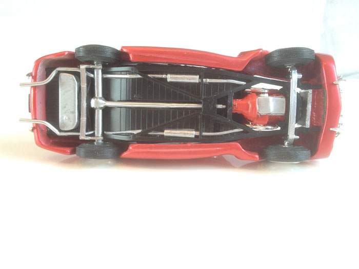

Wie schon gesagt, ich wollte den Rahmen und die Achsen des 40er Fords von amt benutzen. In meiner Teilekiste fand ich allerdings entsprechende Teile, die von amt´s ´36 Roadster übrig geblieben waren, die sind nämlich haargenau die selben (und damit mein 40er komplett blieb hab ich den Motor abgegossen).
Lackiert habe ich den El Matador in einem selbstgemischten Rotton aus Metallic Red und Bright Red (Schmincke Aero Color) über VW Reflexsilber aus der Dose (Auto-K).

Da bin ich sprachlos ..wirklich der Hammer, das Teil. Irre, was die früher gebaut haben. Vor allem die Front ist absolut abgespaced..Du hast handwerklich wirklich ein Unikat geschaffen. Super !!! :respekt:
Einig die Rohre ? an den hintern Radlufteinlässen sehen ein wenig seltsam aus..aber vielleicht muss das so sein..

Deine Schöpfung ist schön. Der Wagen hat durchaus ein interessantes Design und interessante Gestaltung der gesamten Kotflügel. Die Front finde ich super gelungen. Deine Umsetzung gefällt mir. Lackierung sehr schön wie auch BMF Arbeiten.
Beim Motor hast Du sicherlich einen guten gewählt. Den finde ich voll passend dazu. Eben auch nichts Gewöhnliches.
Was mir nicht so gefällt sind auch diese abgezwickten Drähte seitlich wie auch im Grill. Die Idee an sich ist gut. Nur die Umsetzung ein wenig schlampig möchte ich sagen. Es sieht ungleichmäßig aus. Das stört mich am Meisten. Wäre das nicht mit Stecknadeln gegangen? Man könnte die entweder mit dem Nadelkopf zum Beispiel im Grill platzieren und mit der spitzen Seite aus den seitlichen Einlässen rausschauen lassen. Dann könnte man die abgezwickten Seiten aus dem Blickfeld verbannen. Wäre das was?

Zu Christians Einwand : Die Teile im Kühlergrill waren meines Wissens nach im Orginal auch etwas seltsan geformt.
Ich find die Ausführung voll OK.

Was die Rohre angeht, die bestehen beim Original aus ovalen Lucite-Rohren. Ich hatte versucht, diese mit plattgedrücktem Kupferrohr nachzubilden, welches mit BMF beklebt wurde. Zugegeben, die sind etwas zu dick geraten.
@Christian: Die Idee mit den Stecknadeln hatte ich auch, aber da sahen die Stäbe dann zu dünn aus. Jetzt im Nachhinein kommt mir der Gedanke, ich hätte das ganze vielleicht mit relativ dicken Injektions-Kanülen machen können, aber ob ich noch mal die Nerven aufbringe, das Ganze umzugestalten, weiss ich nicht... :S Ich glaube er gefällt mir so wie er ist und ich widme mich neuen Projekten.
