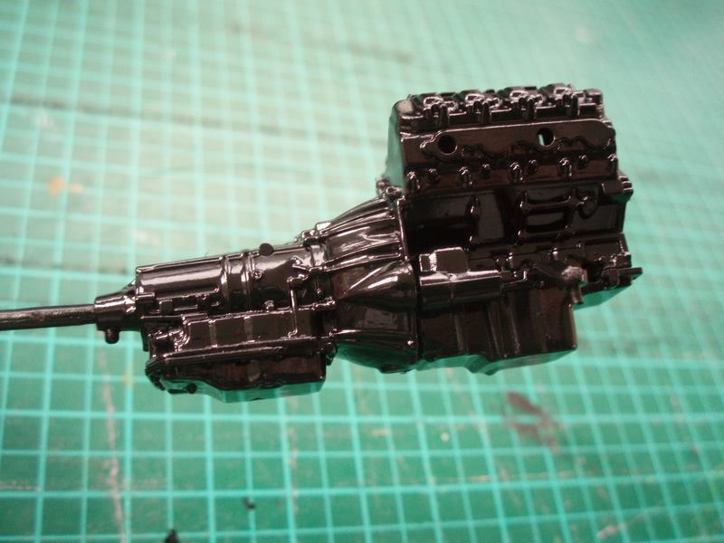

Wie beinahe üblich, geht es mit dem Motor los. Das Ausknipsen, Entgraten und Zusammenkleben erspare ich euch mal, hier der "nackte Block".
Das gute Stück wird mit "Aluminium" von Alclad lackiert, hier die grundierte Version
und mit Alu-Kleid
Das Ganze bekommt jetzt etwas Trocknungszeit spendiert, diese nutze ich für die weiteren Motorteile.

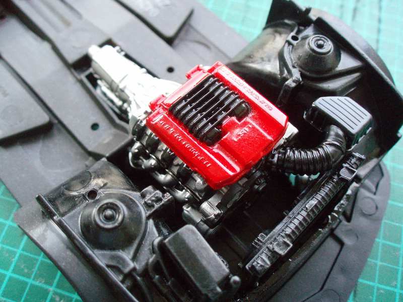

Weiter geht's mit dem Triebwerk des Camaro (im Original ein 6,2l V8 - hier mal ein Referenzbild: https://www.nocarnofun.com/brandan-gillogly-and-jesse-kiser-experiencing-the-2013-camaro-zl1/2013-chevrolet-camaro-zl1-engine/ ).
Die Treibriemen und einige Details wurden bemalt und die "Luftzufuhr" (sorry, bin technisch nicht so versiert) angebracht. Ferner wurde die obere Motorabdeckung grundiert.
Die Abdeckung wurde in zwei Phasen Lackiert - rot mit der Gun und schwarz mit dem Pinsel (hab die Zwischenfotos vergessen :bang: ). So sieht das ganze jetzt montiert aus.
Ich denke morgen müsste ich die Krümmer schaffen, dann ist der Motor komplett und kann eingebaut werden. Der Unterboden ist auch fast bereit -zuerst matt schwarz mit der Gun, dann Details (Farben entsprechend Anleitung) mittels Pinsel und zum Schluss etwas "Titanium" aus dem Tamiya Weathering Set für etwas Tiefe.

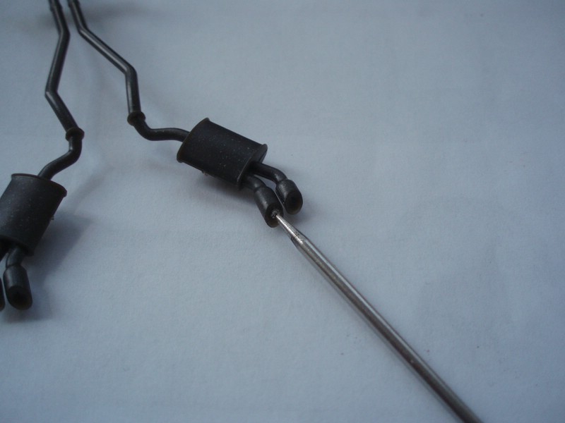

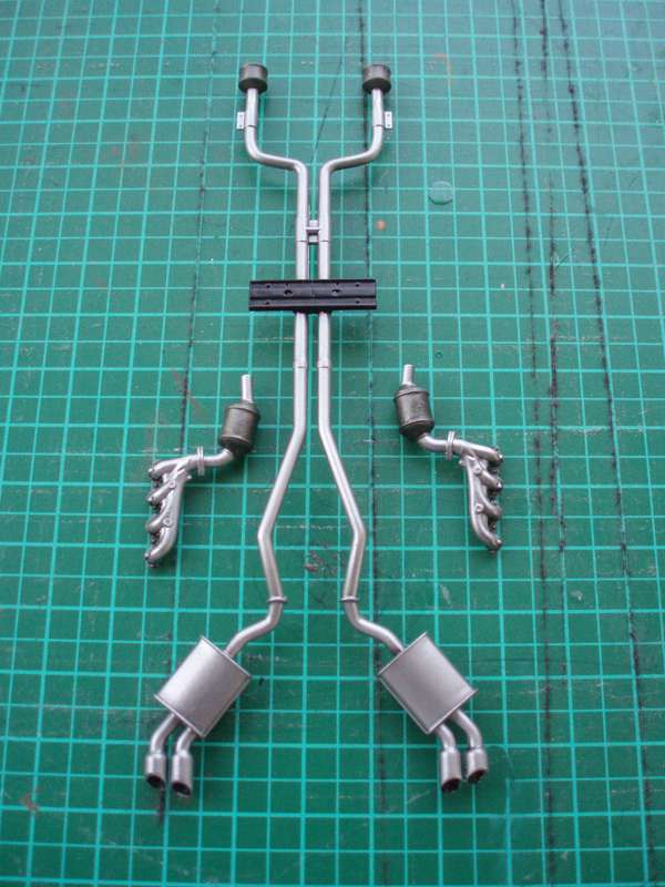

So, weiter geht es. Heute unter anderem mit der Abgasanlage. Hierfür mal ein kurzes "Tutorial" zum Thema "Auspuff aufbohren":
Dies sind die Werkzeuge, die ich benutze: -Skalpell -0,3mm Bohrer -zwei "Rundkopfbohrer" (je nach Bedarf). Die Bohrer werden alle mit der Hand benutzt, nicht in einen Dremel o.ä. eingespannt.
So sieht der Auspuff im Urzustand aus
Ich fange damit an, dass ich etwa mittig mit dem 0,3mm Bohrer ein "Führungsloch" bohre.
Dieses wird dann VORSICHTIG mit dem Skalpell erweitert. Vosichtig deshalb, damit die dünne, recht empfindliche Spitze nicht abbricht - denn dann hat man verloren.
So sieht der erste Zwischenstand aus.
Das Loch wird dann abwechselnd mit Rundkopfbohrer und Skalpell im gewünschten Maße erweitert.
Das geschieht nach Gefühl, ist so ne Mischung aus "Wegraspeln" mit dem Bohrer und "Schnitzen" mit dem Skalpell. Bei Bedarf auch zwischendurch mit dem 0,3er das "Führungsloch" vertiefen. Vielleicht einfach mal an nem dickeren Gußast versuchen um ein Gefühl dafür zu bekommen. So sieht dann das fertige Loch und nach ca. 15-20 Minuten der gesamte Auspuff aus.
Ist sicher keine "Patentlösung", hat bei mir aber immer gut funktioniert. Die Methode geht auch bei eckigen Auslässen, hier muss man anfangs nur mehrere Löcher nebeneinander (mit etwas Abstand) bohren und sich von diesen dann "weiterarbeiten".

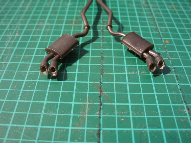

So, nach den Aufbohren ist alles bereit
und sieht nach Behandlung mit ALCLAD und Tamiya Farben dann SO aus.
Der nun fertige Motor

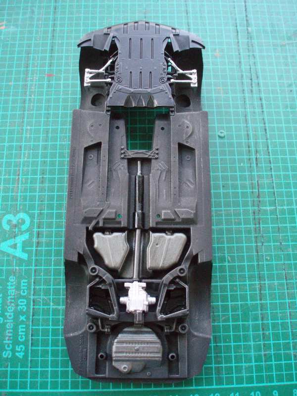

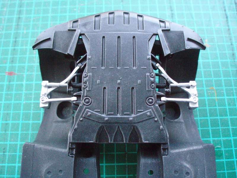

Am Unterboden hat vorn noch eine Abdeckung gefehlt, diese sollte lt. Anleitung nicht matt (wie der Rest des Unterbodens) sondern seidenmatt schwarz werden und sieht so aus.
Dazu noch der Kühler
und so sieht das ganze dann montiert aus.
Nun den Motor rein, den Auspuff dran und fertig ist diese "Baugruppe".

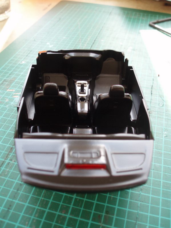

Wie angekündigt geht es mit dem Innenraum weiter. Zuerst die Sitze zusammenkleben (Klammern als "Druckmittel")
die dabei entstehenden Nähte
abschleifen
dann die Sitze grundieren
und schließlich mit der Gun seidenmatt schwarz lackieren.
Es folgen die inneren Türverkleidungen vor
und nach dem Detaillieren.
Das gleiche gilt für die Innenraum-Wanne - "nackt"
und mit den Sitzen und etwas Details.

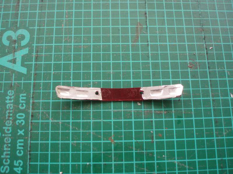

Das 3. Bremslicht habe ich hier in zwei Schichten gemacht - Chromsilber, dann klar Rot. Was aber auch sehr gut geht ist BMF statt der Silberfarbe.
Hier das Armaturenbrett (im "einbaufertigen" Zustand - bööööses Makro)
und der komplette Innenraum.
Das Lenkrad ist mir beim Knipsen irgendwie durch die Lappen gegangen, inzwischen aber verbaut. ;)
Wir nähern uns dem Ende, bis bald.

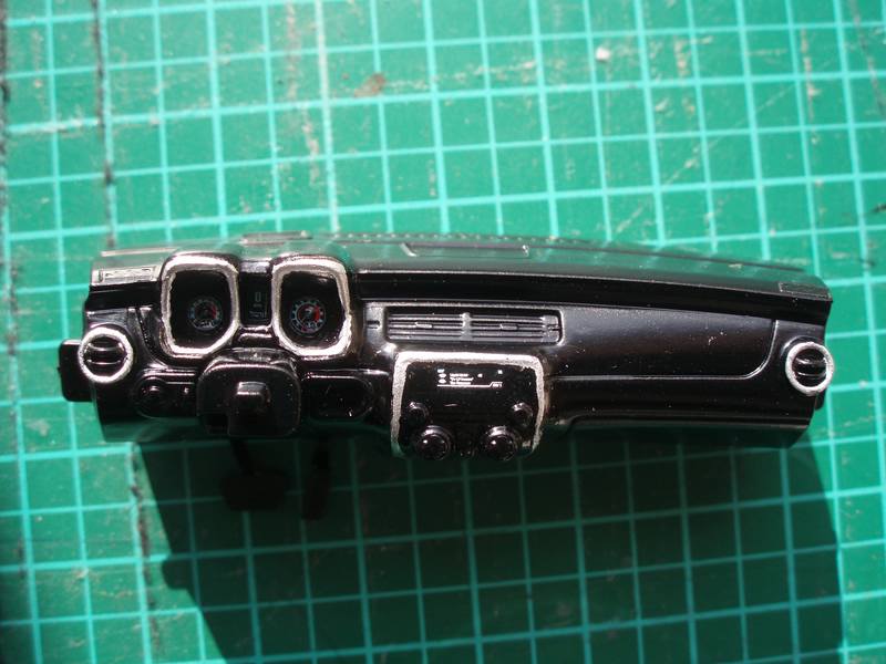

Schöner Innenraum, allerdings wirken die Umrandungen für den Tacho und die Lüftungen auf den Bilder etwas dick, liegt aber wohl am Makro

Im Vergleich zum realen Fahrzeug werden die Einfassungen sicher zu dick sein, am Modell sieht es aber nicht so schlimm aus, finde ich. Wie gesagt - böööses Makro ;)

Der Unterboden sieht super aus. Die Innenausstattung auch gut. Die Chromeinfassungen hast Du mit BMF gemacht, oder? Vielleicht wäre der Chromstift die bessere Wahl gewesen. K.A. Ich nutze an solchen Teilen zumindest immer den Chromstift ;)
Freitag, 28. August 2015, 10:18
Hi Christian, auch dir vielen Dank.
Die Einfassungen sind mit dem Pinsel und "Chromsilber" von Tamiya bemalt. Ich habe auch nen silberfarbenen Edding, der ist aber zu dick. Ich denke, ich werde mich mal nach ner schmaleren Variante umsehen, danke für den Tipp! :ok:

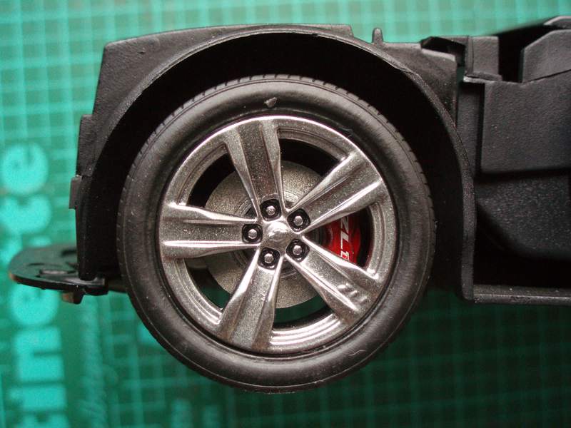

Was ich bisher vergessen hatte zu zeigen, waren die Bremsen. Die habe ich mit "Metallic Grey" von Tamiya lackiert die Bremssättel dann einfach glänzend rot. Laut Anleitung sollten sie schwarz werden, aber ich habe irgendwie eine Vorliebe für rote Bremssättel. Ich finde, zusammen mit den Decals sieht das trotzdem schick aus.

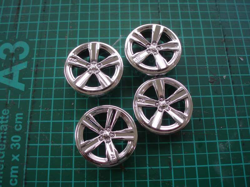

Kommen wir zu den Felgen. Sind in "Bausatzchrom" zwar okay, aber ich mache die grundsätzlich mit Alclad "neu". Hier der "Urzustand"
Schaumbad in Backofenreiniger
nach dem Grundieren mit "Gloss Black Base"
und schließlich fertig verchromt und bereift.
So sieht die Bremsen / Reifen Kombo montiert aus

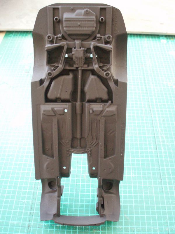

und so der fertige Komplex "Unterboden / Innenraum"

Die Chromränder im Innenraum finde ich gar nicht so schlecht. Die Ami's tragen bei Ihren Autos ohnehin doch immer dick auf .
Ich nehme für solche Arbeiten einen Lacksitft von Edding, nämlich den 780er (0,8 mm). Den gibt es nicht nur in Chromsilber, sondern auch noch in anderen Farben. Die Deck- und Haftkraft finde ich sehr gut.

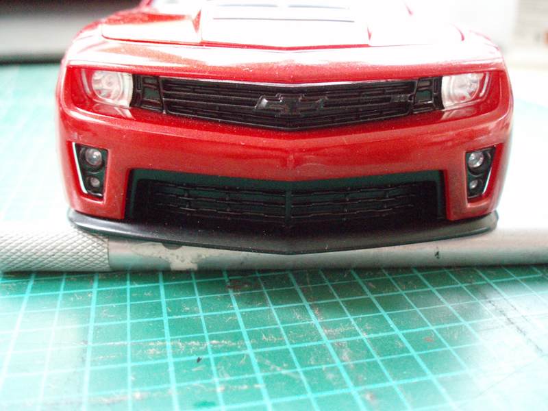

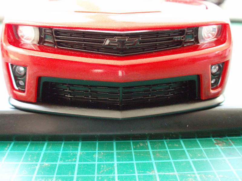

das schaut alles sehr gut aus. Nur erlaube ich mir zwei Anmerkungen: Die Scheinwerfer beim Original komplett dunkel (schwarz oder anthrazit ?), haben mittig eine Linse und zwei Halbmonde für das Tagfahrlicht wie hier zu sehen desweiteren sind die Rückleuchten mit einem Chromrahmen eingefasst hier zu sehen.
Da ich den ZL-1 von AMT gebaut habe, wo alles mehr oder weniger nur "gesteckt" wurde weiß ich nicht inwieweit sich diese Sachen jetzt beim Revell-Bausatz noch korrigieren lassen. :nixweis: Aber im großen und ganzen ist es ein schönes Fahrzeug geworden, zumal im Gegensatz zum AMT wenigstens ein Motor dabei ist.

Dank dir für die Infos und die Links.
Ich habe zugegebenermaßen nicht groß recherchiert, was das Original betrifft (ich baue nach Lust, Laune & Anleitung - wenn mal etwas nicht 100%ig "Original" ist, stört mich das meist auch nicht). :whistling:
Trotzdem hast du natürlich recht. Die Scheinwerfer gefallen mir bei meinem Modell SO auch nicht ganz, ich schaue mal, wie ich da noch was verbessern kann. Den "Rücklichtbalken" müsste ich noch entfernen können, die Einfassungen dann zu "silbern" sollte machbar sein. Die sind an der Karo entsprechend "geprägt", jedoch stand in der Anleitung nichts vom Bemalen.
Deine AMT-Version gefällt mir sehr gut, allerdings ist der ja teilweise NOCH einfacher gehalten als der Revell (Innenraum / Unterboden - soweit ich das auf deinen Fotos erkennen kann).

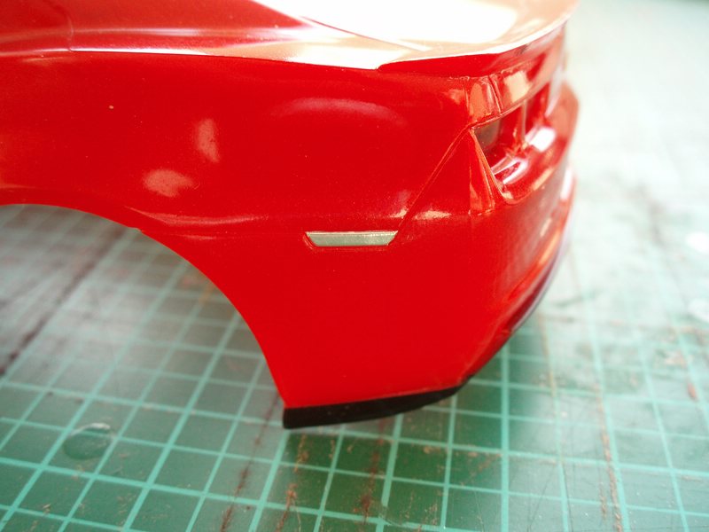

Erstmal kommt eine Korrektur, nach dem Hinweis von Christian (Styrolschnitzer). Ich habe die Scheinwerfer nochmal überarbeitet, gefallen mir jetzt auf jeden fall besser.
Die silbernen "Einfassungen" der Rückleuchten habe ich leider doch nicht umsetzen können, da ich das Teil zu fest verklebt hatte und keine Schäden verursachen wollte. Schade, aber es gibt schlimmeres.

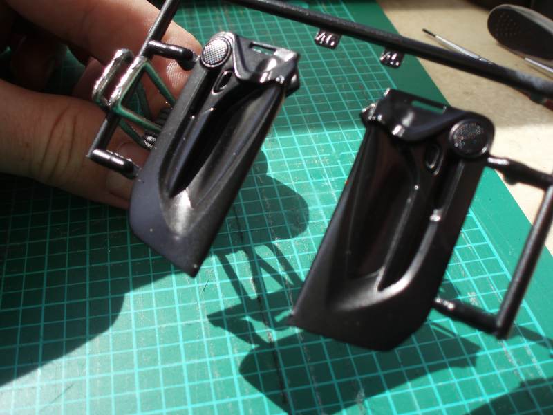

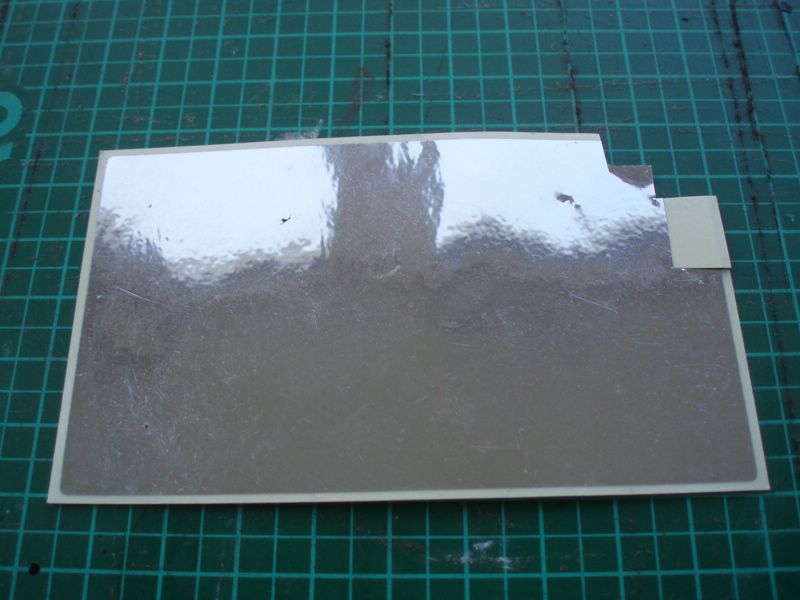

Die letzten beiden Teile, die angebracht werden mussten, waren die Außenspiegel. Für die Spiegelgläser gab es gemäß Anleitung die Optionen "Bemalen" oder "Decal" - ich habe Variante 3 benutzt. Spiegelfolie aus einem japanischen Bausatz.
Ist ähnlich wie BMF aber wesentlich reißfester.
Zurechtschneiden, auflegen (möglichst ohne Andrücken, da man die Folie ja auf der etwas tiefer gelegenen Fläche kleben haben will) und dann mit Wattestäbchen mittig festdrücken. Das sieht dann erstmal so aus.
Anschließend mittels Zahnstocher die Folie vorsichtig zum Rand hin andrücken und die "Randkonturen" nachfahren.
Wenn das geschehen ist, mit dem Skalpell vorsichtig am Rand lang schneiden und die abgeschnittenen Reste entfernen.
Das sieht hier auf dem Makrobild furchtbar aus, am Modell aber schick. Die Spiegel noch am Auto befestigt und das war es, der Camaro ist FERTIG!
