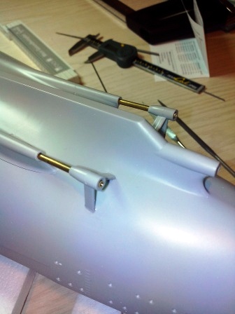

Im Anhang seht ihr Bilder mit den angebauten Rumpfteilen, Spachteln und Einkleben der Stevenrohre/Wellentunnel.

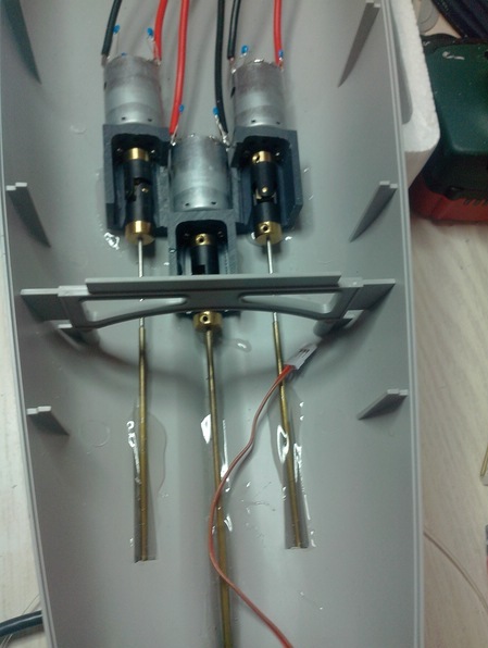

Hier sind die Motoren im Rumpf verbaut und getestet, das war ja noch leicht.

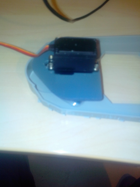

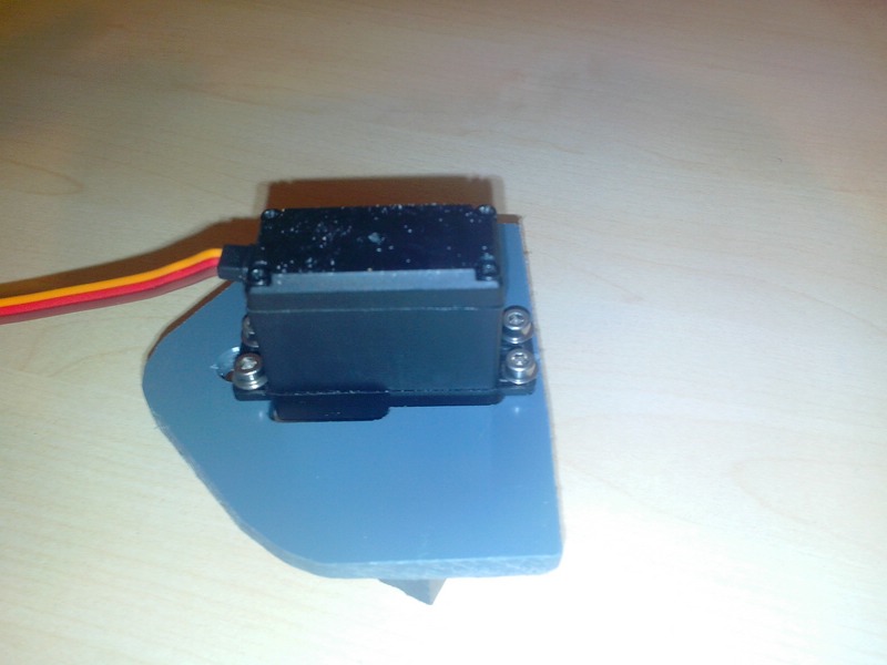

schwieriger war da schon, die Türme dazu zu bringen, sich mehr als 180 Grad zu drehen. Da die Servomotoren das nicht können und die Platine zu winzig ist, um was drauf zu ändern, muss halt die Mechanik mit ein paar Zahnrädern aushelfen. Dank Drehbank und Fräsmaschine konnte ich die notwenigen Teile auch anfertigen (lassen) :)
So erreicht ich einen Drehbereich von ca. 260 Grad.

Sehe ich das richtig.....kommt da Wasser bei den Antriebswellen durch ?

Das "Wasser" dürfte 2-K Harz sein.
Das Antriebskonzept der Türme find´ich mal innovativ.
Soo viel löten muss man bei den Servos gar nicht mal(2 Widerstände und halt die Entfernung der Anschlagnippelchen).
Bei den Standartservos ist das recht gut zu machen. Bei den Mini-Servos ist´s echt kacke...

Das ist transparentes 2k Harz, sehr praktisch da man gleich sieht ob es blasen gibt. Aber leider echt teuer.
Danke für die Blumen zwecks der Türme. Das war schwierig und ohne passende Werkzeuge auch fast nicht zu machen (ohne den Verstand zu verlieren) :)
Die Platinen sind nur ein paar mm groß. Es gab auch irgendein Problem mit der Fernsteuerung oder der Platine, da es "eigentlich" 180 Grad Servos sind, die aber nur 110 Grad drehen. Egal, was solls, es funzt und gut ist.

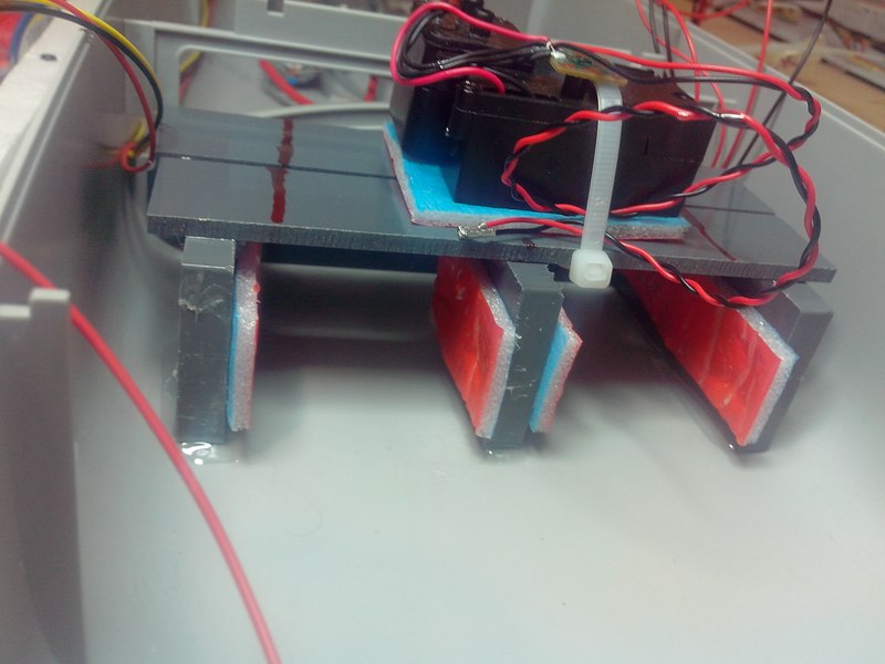

Die Ruderanlage ist fertiggestellt, Funktioniert wie sie soll und ist schön simpel.
Wenn es sein muss, passt in den Hohlraum auch noch ein Lautsprecher für die ganzen Soundeffekte.
Die Wellentunnel habe ich noch etwas weiter eingegossen, um das nicht zu vermeidende Flattern zu reduzieren.
