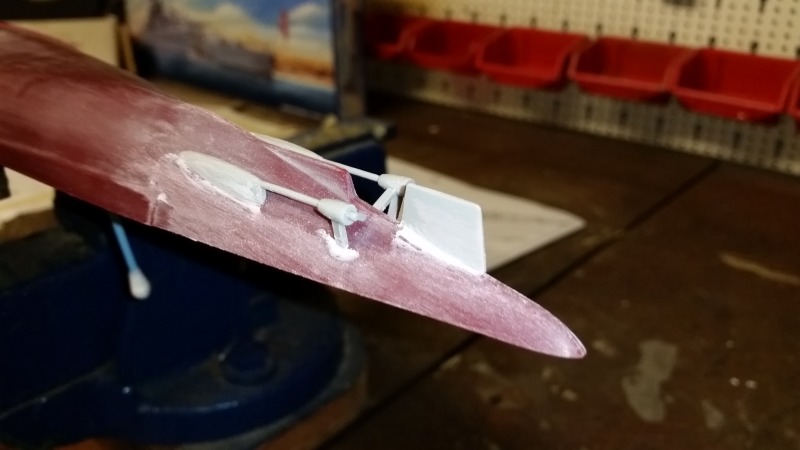

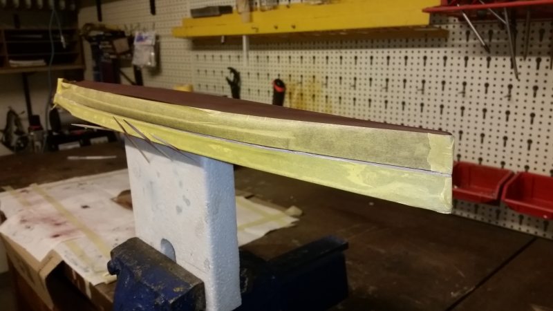

Ruder und Antriebswelle montiert (Rumpf mit 600 Papier angeschliffen und Bauteile verspachtelt)

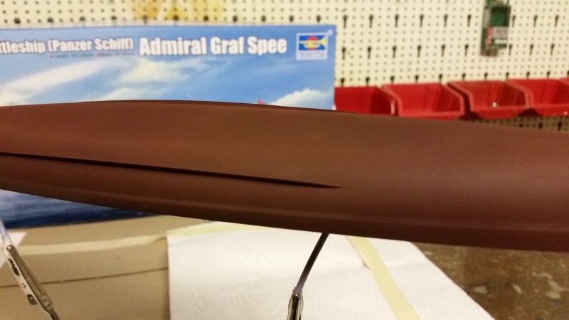

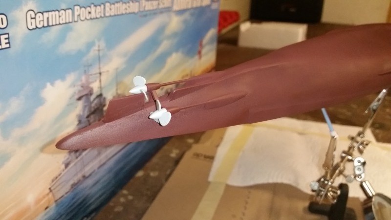

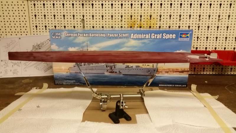

Rumpf inkl. Antriebswellen und Ruder lackiert (Hull Red):
Leider habe ich beim schleifen und verspachteln des Hecks einen Fehler gemacht. Dort habe ich groberes Papier (240) verwendet, da ich die Spachtelmasse nicht vernünftig wegbekommen habe. Jetzt wirkt das Heck sehr rau. Mit dem Rest bin ich zufrieden. Zum teil wirken die Farben allerdings wie ein Staubfilm. Den konnte ich nach dem trocknen wegwischen. Evtl. habe ich ein falsches Verdünnugsverhältnis gewählt (ca 1:3). Ich habe Mr. Color Farben verwendet und den dafür vorgesehenen Verdünner.
Sollte ich das Heck ggf. noch einmal fein anschleifen und neu lackieren? Ich habe nach dem ersten anschleifen übrigens Mr. Color Flat Base Smooth Grundierung verwendet. Diese hatte eine sehr komische Konsistenz und die Farbe schien nach dem auftragen pulverig transparent. Wirklich lackierfähig sah das nicht aus. Aus diesem Grund habe ich die Grundierung erneut runter geschliffen. Daher wirkt das Model auf den angeschliffenen Bildern auch leicht milchig (vor der Lackierung). Erst dann kam der Basislack drauf. Ich werde diese Grundierung nicht mehr verwenden und teste für die restlichen Teile die Revell Grundierung.

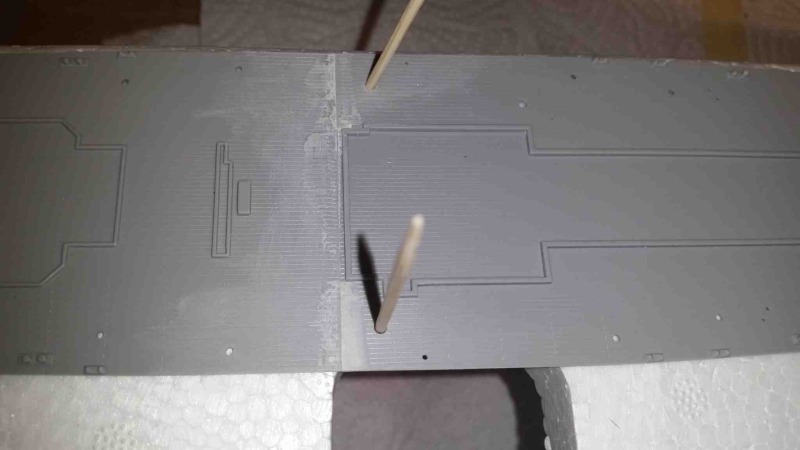

Frage für das nächste Teil im Plan (der Rumpf) - ist zweigeteilt. Sollte ich die Bullaufen aufbohren oder so lassen?

Hallo Patrick,
ein schönes Modell hast du dir ausgesucht. Ich hab den Bausatz auch in der Warteschleife und werde ihn nach meinem Zerstörer in Angriff nehmen.
Ich würde dir zum Aufbohren der Bullaugen raten, der Aufwand hält sich in Grenzen und das Schiff gewinnt dadurch deutlich.
Willst du die beiden Rumpfhälften noch verspachteln? Die Trennfuge zwischen den beiden Hälften ist immer recht auffällig. Du kannst mal in meinen BB rein schauen evtl. hilft dir das bei den nächsten Schritten.
Willst du die Ankerklüse am Heck korrigieren?

Dienstag, 13. Oktober 2015, 22:38
Stimmt an die Trennfuge habe ich überhaupt nicht mehr gedacht. Die muss auf jeden Fall weg. Schaue mir deinen Baubericht morgen mal in Ruhe an. Vielen Dank für den Tipp. Eine Idee wie ich den Rumpf am Heck wieder glatt bekomme? Welche Bohrerstärke eignet sich für die Bullaugen? Ätzteile brauche ich dann aber nicht für die Bullaugen oder? Habe damit noch keine Erfahrung.

Nehme einfach ein paar Bohrer und stecke sie mit der Rückseite in das Bullauge. Wenn der Bohrerschaft genau in das Auge paßt, dann nehme diesen Bohrer. (Nicht zu viel und nicht zu wenig)
Ich schleife immer von grob bis fein, also immer feineres Schmirgelpapier zum Schluss.

Alles klar, dann schleife ich den Rumpf (Heck) mit ganz feinem Papier noch einmal ab und lackiere neu. Am Farbmischverhältnis muss ich auch noch etwas feilen. Die Farbe scheint in der Luft schon zu trocknen. Ich weiß nicht ob ich dann zuviel oder zu wenig Verdünner verwendet habe.

Schön das ich schon Zuschauer habe :) Heute habe ich den Rumpf neu geschliffen und lackiert. Mit dem Ergebnis bin ich noch immer nicht 100%tig zufrieden. Werde es aber dabei belassen (Fotos folgen). Nun werde ich die Bullaugen aufbohren. Leider habe ich nur einen 1mm Bohrer welcher aus meiner Sicht leider zu groß ist. Ich habe heute einen Handbohrer mit 0.3 - 1.6mm bestellt. Der kommt aber wohl vor Montag nicht. Von daher werde ich am Wochenende mit den Aufbauten beginnen (hoffe ich) :)

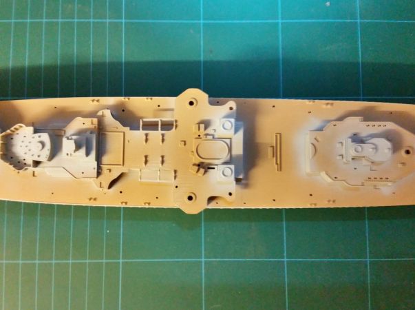

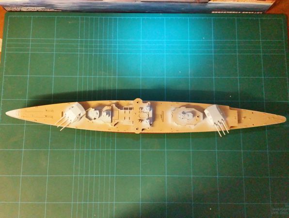

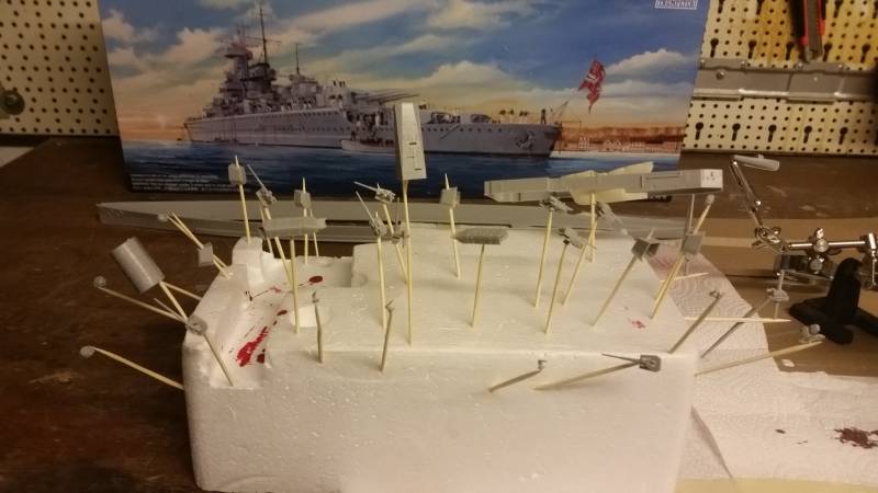

So weiter geht es mit meinem Baubericht. Ich habe diverse Kleinteile (Gefechtstürme, Flak, Beiboote, Kräne, Schornstein, Brückenbauteile) etc. zusammengebaut und verschliffen:
Des weiteren habe ich die beiden Deckplatten verklebt, verspachtelt und verschliffen:

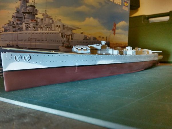

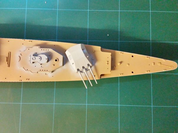

Ich habe etwas weiter gebaut und möchte euch die Fortschritte nicht vorenthalten. Ein paar Fehler habe ich leider in das Modell gezaubert. Der Rumpf ist durch meine Ausbesserungsarbeiten etwas "dellig" geworden (wobei er dadurch etwas authentischer wirkt) und die Lackierung ist mir bei den Aufbauten nicht so super gelungen. Schuld daran sind Klebereste, welche ich scheinbar übersehen habe. Die wirken nun mit der Farbe etwas hervorgehoben (mal schauen ob ich da noch was ausbessern kann).
Zudem war ich mir immer unsicher ob ich erst das Deck brushen soll (Holzeffekt) und dann erst die Aufbauten festklebe, oder eben erst alles baue und dann bemale. Schlussendlich habe ich irgendwo gelesen erst bauen dann malen. Ich für meinen Teil kann nur sagen, dass ich das nicht mehr mache. Ich habe nämlich nun das Problem, die Aufbauten sauber zu lackieren, ohne dann das Deck (ist ja noch nicht fertig) wieder zu besudeln. Den einzigen Rat den ich wüsste, ist das Deck fertig lackieren und dann die Aufbauten nur mit dem Pinsel bearbeiten. Mit der Airbrush bekomme ich das nicht so sauber hin. Ich hätte vermutlich erst einmal mit einem kleinen Zerstörer oder Uboot üben sollen. Wie macht ihr das? Gibt es irgendwo ein gutes Video was das bemalen / brushen eines Schiffes zeigt? Oder eine gute Anleitung :)
Hinweis: Das Deck ist nur für die Fotos draufgelegt... genau wie die Kanonen!
1. Lackschicht Plastik/Holzdeck (Beige):
2. Lackschicht Plastik/Holzdeck (Sand):
3. Lackschicht Plastik/Holzdeck (ab hier nutze ich verschiedene Farben aus einem "Holzeffekt-Kit"). Ich möchte das Holz benutzt aussehen lassen und werde zwischen den nächsten Lackierungen immer wieder ein "washing" durchführen (noch nie gemacht):
So und zum Abschluss noch die Rumpflackierung ... Washing und Rosteffekte fehlen noch... habe ich auch noch nie gemacht :) Wird aber noch kommen!

ich hätte erst gebaut dann die aufbauten lackiert, abgeklebt und dann das deck besprüht. Aber das kannst du ja trotz lackiertem deck noch machen.

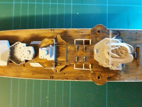

Samstag, 3. September 2016, 12:08
So hier geht es wieder weiter. MIt dem abkleben und dann besprühen habe ich so meine Probleme. Es läuft immer wieder Farbe in Ritzen. Ich habe mir jetzt noch ein "flüssiges" Maskiermittel bestellt. Funktioniert das gut bzw habt ihr damit Erfahrung? Ich lackiere mit der Airbrush und bin da noch nicht so geübt drin. Pinselt ihr die Aufbauten bzw. deren Tarnung oder sprüht ihr das auch?
Hier die Bilder vom fertigen "Plastik / Holzdeck" nach mehreren Lackschichten sowie Washing Vorgängen. Leider sind die Bilder nicht so gut geworden (Belichtung). Ich denke das gezeigte Bug-Foto trifft es vom Farbton her am besten. Ich bin damit zufrieden :)
Samstag, 3. September 2016, 15:04
Mahlzeit Patrick!
Dein Holz sieht ja ganz schön holzig aus, dafür, daß es Plastik ist.
Bei den Autobauern hier im Forum habe ich einen genial einfachen Trick gelesen, um unsaubere Abklebekanten zu vermeiden: Nach dem Abkleben zuerst mit Klarlack die Kanten versiegeln, der läuft dann genauso in die Ritzen, wie es sonst die Farbe täte, ist aber unsichtbar.
Ansonsten mache ich viel Kleinkram mit dem Pinsel, dabei muss man nur auf ausreichende Verdünnung achten, lieber zweimal streichen als Stahlplatten mit Holzmaserung machen.
Und gute Pinsel nehmen (Rotmarder), guter Mann muss gutes Werkzeug haben!
Weitermachen!
Beiträge: 3 502
Samstag, 3. September 2016, 15:20
Holzdeck ist schön geworden :ok:
Die Aufbauten Airbrushen wird schwierig werden....funktioniert nur wenn noch nicht zusammengebaut.... Aufwand des Maskieren enorm...
Abklebeband: Klarlack hilft natürlich, ein gutes Maskierband aber auch....
Ich würde die Aufbauten Pinseln...
Gruß Gustav

danke für eure Antworten und das positive Feedback. Ich finde auch für meinen ersten Versuch ist es gut geworden.
Das mit dem Klarlack klingt nach einem guten Tipp. Ich werde das mal versuchen.
Ansonsten werde ich nun die Brücke ... Schornstein etc. in dem passenden Grauton brushen und dann mit dem Pinsel bemalen (tarnen)!
