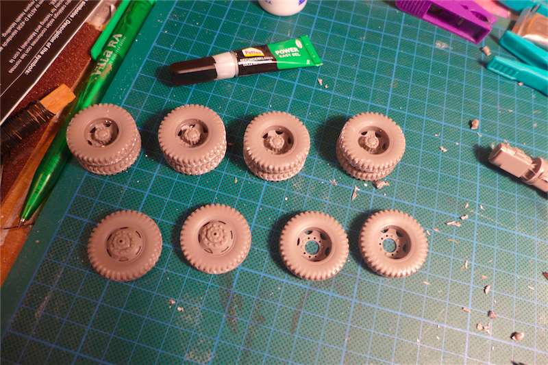

Angefangen wurde mit den Rädern:

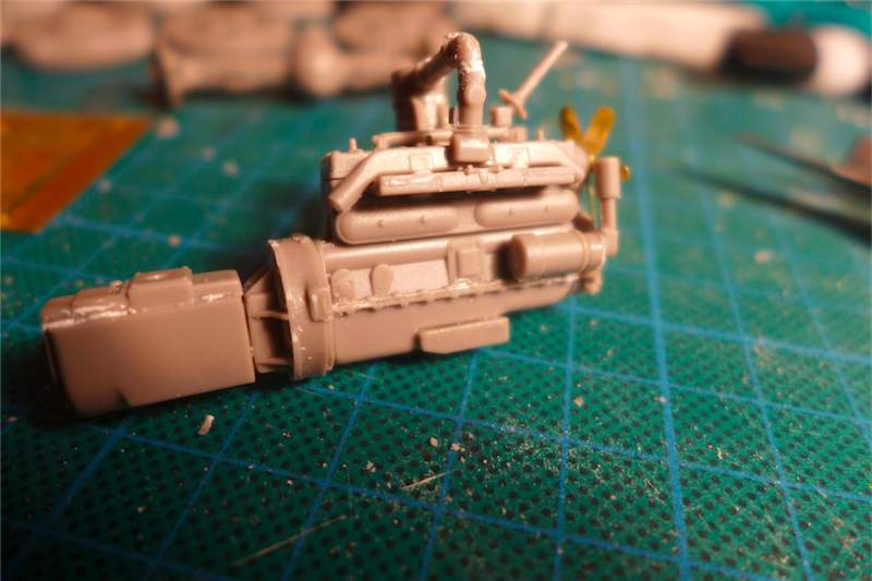

Dann folgte der Motor (noch nicht fertig)

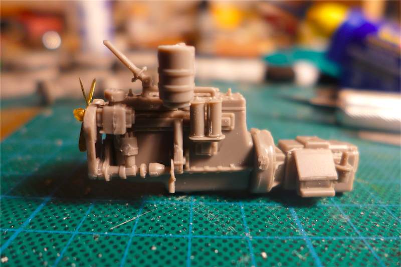

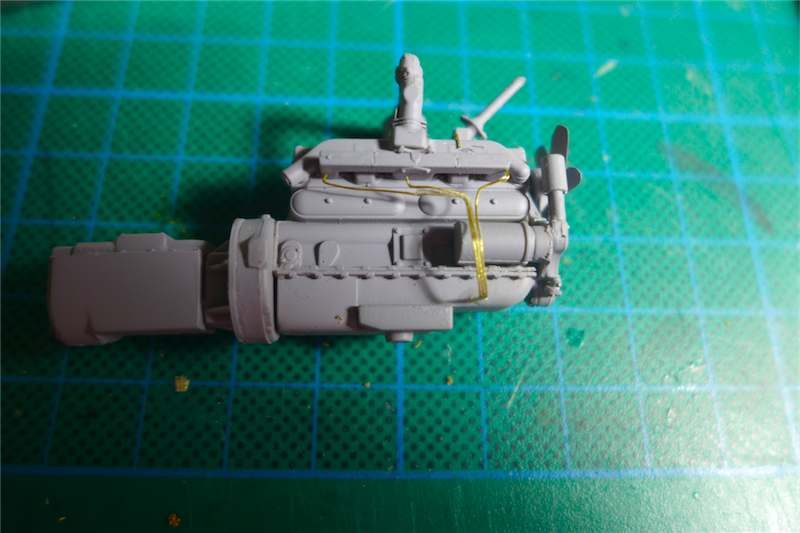

Der Motor ist fertig, zumindest so wie er vom Bausatz her fertig ist. Jetzt beginnt der Scratch mit den Drähten usw.:

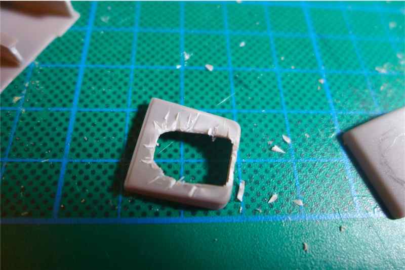

Die Teile sind so Platzsparend auf den gussässten angeordnet, so dass es schon zu Platzsparend ist. Denn so hat man zb. auf Gussrahmen D zwei Teile von Y, auf X hingegen hat man teile von D. das macht das finden der Teile nicht gerade eifach, vor allem da es über 500 teile hat ;(

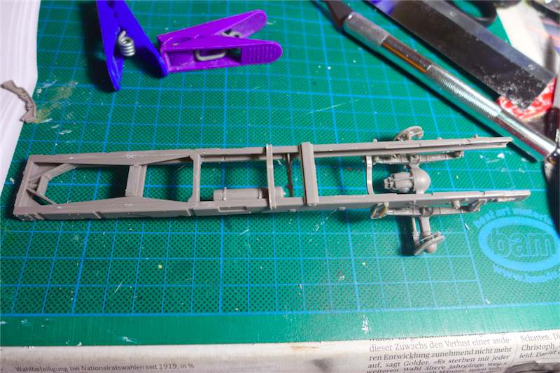

Der Motor wurde mit Leitungen versehen und der Rahmen wurde zusammengebaut.
Die Passgenauigkeit ist bisher einigermassen gut.

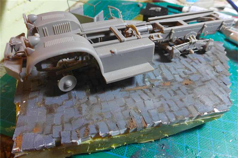

Das Chassis wurde soweit fertiggestellt, bis auf die Räder natürlich.

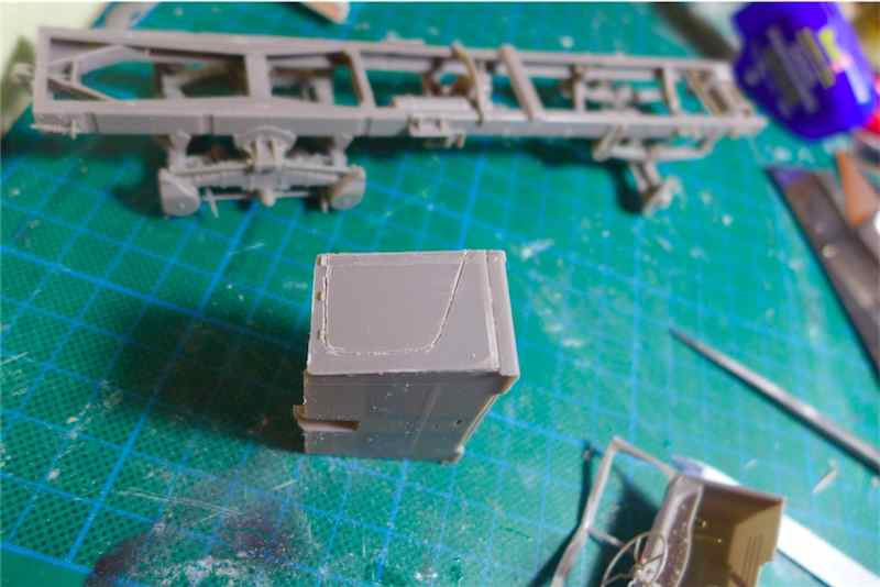

Dann ging es ans Eingemachte: Die Kabine sollte eigentlich eine Soft Top Cabine werden, denn ich wollte sie offen darstellen. Da ich aber den BS mit der Hard Top Cab habe, war Scratch angesagt:
Die Fenster der Türen und das in der Rückwand entfernt. Anstatt der Rückwand kommt dann ein Drahtgerüst, da die Plane trug. Die Plane selbst wird aus Papiertaschentuch erstellt.
auch das Dach musste dranglauben, denn nur die Fenster und deren Rahmen waren aus festem Material. Was man auf diesem Foto auch gut sieht sind die Kabel die ich angefangen habe zu ergänzen, da man eine einiges bessere Sicht in die Kabine haben wird.

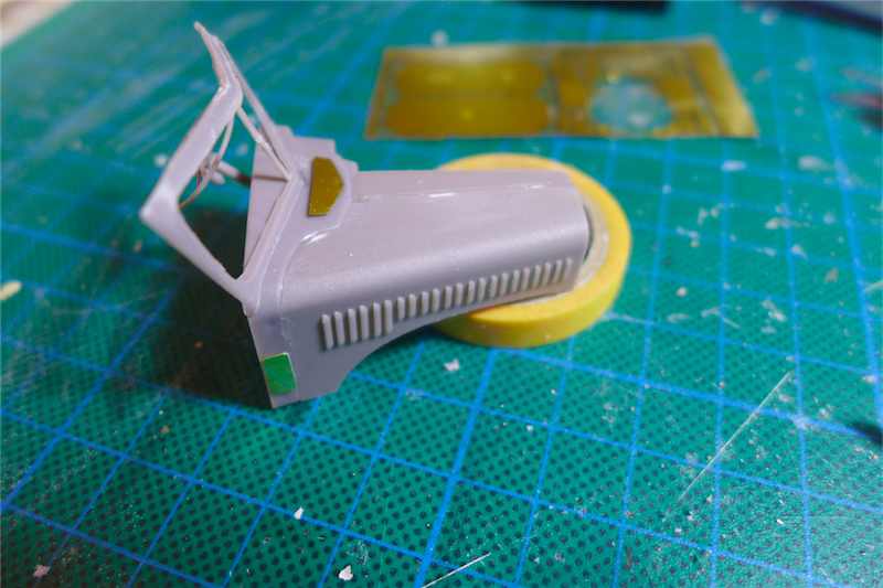

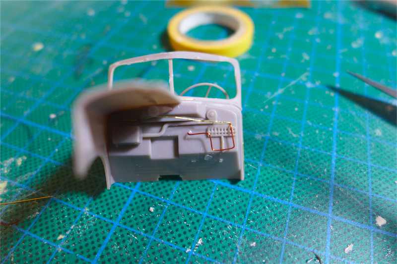

Der Motorraum an der Kabine habe ich mit ein paar Kabel erweitert, da man ihn später sieht. Ich werde den einen Flügel weglassen da es ja ein Endkriegsfahrzeug ist.

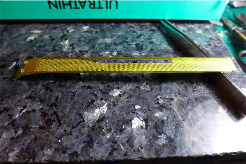

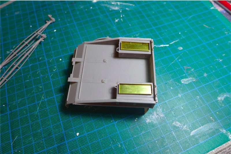

Ein paar Ätzteile an die Kabine:

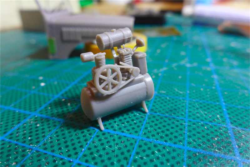

Ein Kleiner Generator für die Seilwinde oder was auch immer.
Das Fahrgerüst auf der Strasse, wo er später hinkommt

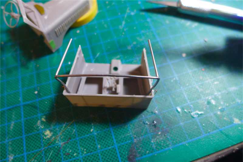

Die gitter vor den Scheinwerfern habe ich aus Draht aufgebaut. Auf Bildern habe die auch so verbogen und kaputt gesehen.

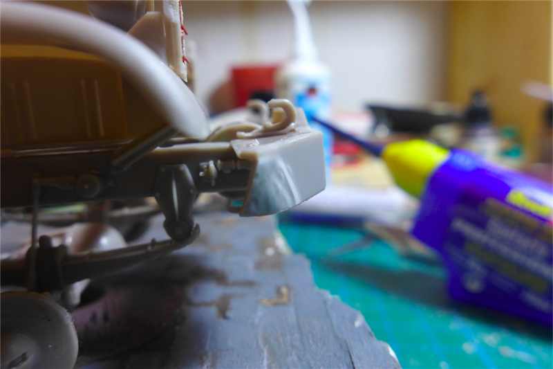

An der Stossstange eine Ecke verbogen

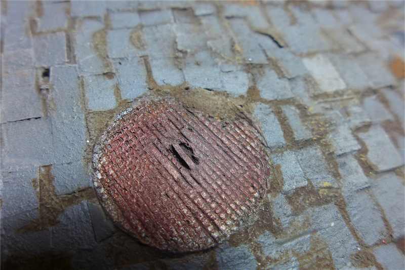

Die Fahrbahn:
Einen Gulli

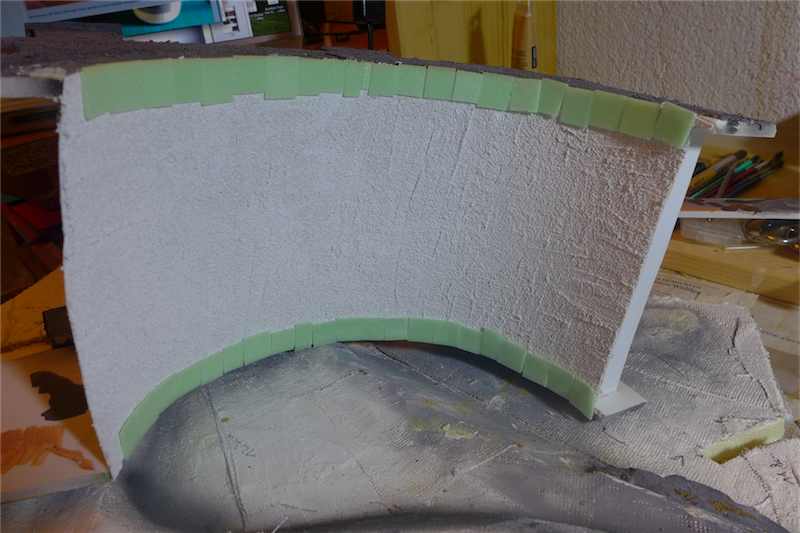

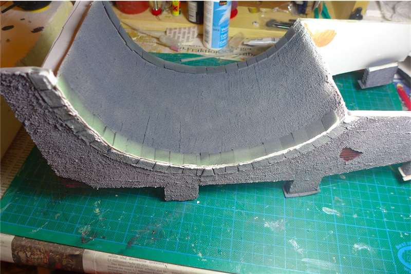

Die Brücke (alles Eigenbau)
Der Bogen in der Brücke, noch unlackiert.

Der Innenbogen der Brücke wurde lackiert:

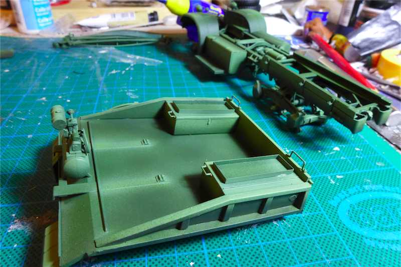

Die Ladefläche wurde vervollständigt:

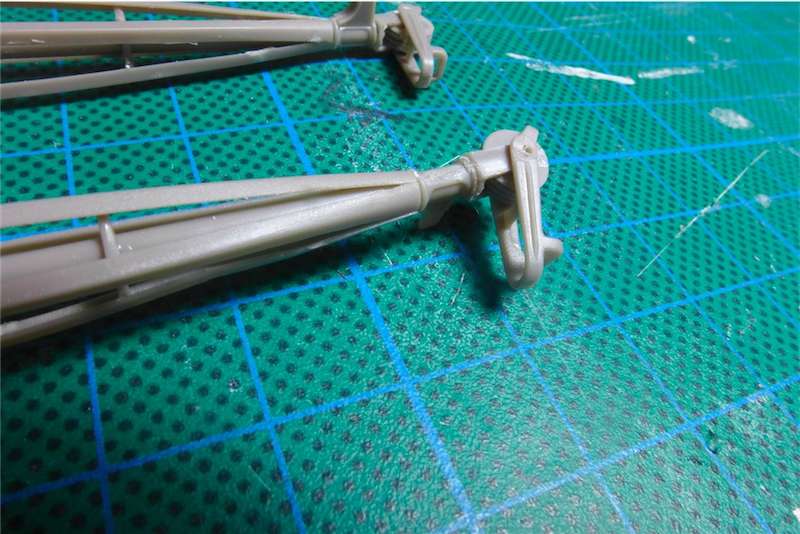

Die Schwingarme wurden zusammengebaut:

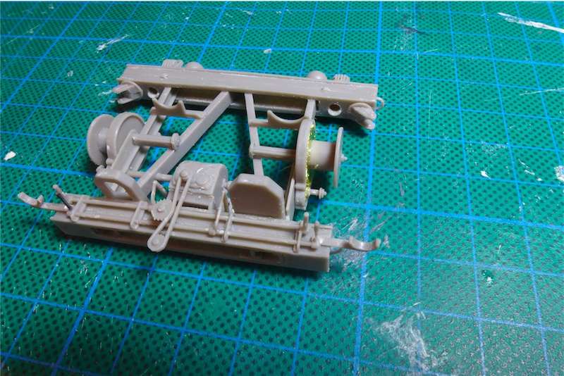

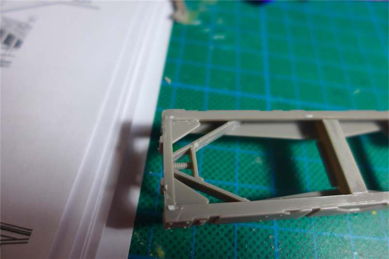

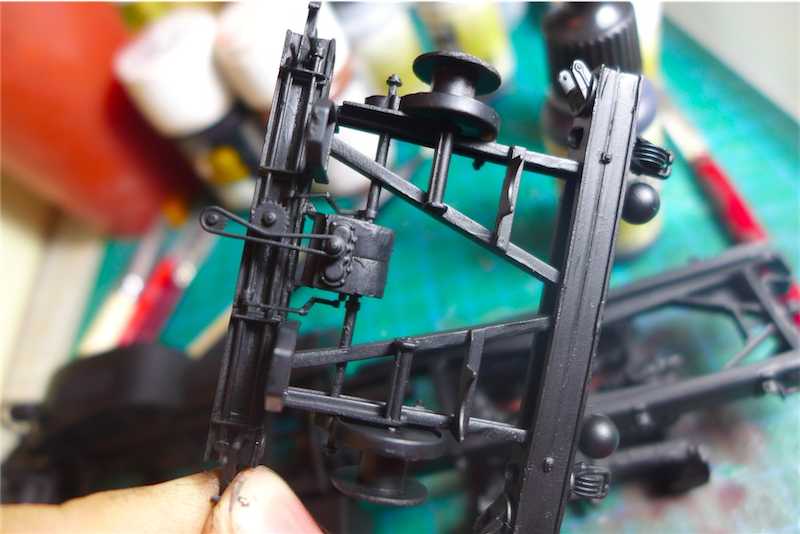

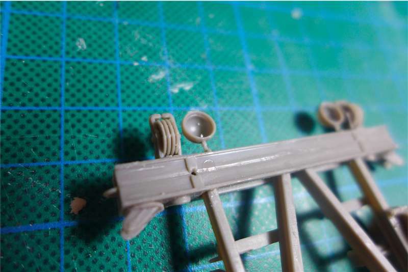

Der Rahmen des Abschleppgetriebes wurde zusammengebaut:
Die Stützen wurden zusammengebaut (beweglich)
Das war aber leider keine so gute Idee. Die Fahrzeuge mit hard top und mit soft top Führerhäusern unterschieden sich doch um Einiges mehr, als dass man einfach nur das Dach absägte und durch ein Segeltuchverdeck ersetzte.
In der ursprünglichen Ausführung kam der T969A mit dem Stahlführerhaus (hard top). Um den kriegswichtigen Rohstoff Stahl zu sparen, wurde schließlich wie bei allen anderen US Trucks auch ein vereinfachtes Führerhaus (soft top) eingeführt. Dies neue Führerhaus gesaß eine gänzlich andere Form. Es war "eckiger" und die Windschutzscheibe war nicht mehr V-förmig und schräg stehend sondern gerade und senkrecht stehend.
Beim Stahlführerhaus waren die beiden Frontscheiben nach vorn ausstellbar. Beim Segeltuchverdeck-Führerhaus waren beide Frontscheiben fest eingebaut.
Das neue soft top Führerhaus war auch etwas breiter. Wo das Stahlführerhaus seitlich mit den Benzin-Tanks abschloß, stand das Segeltuchverdeck-Führerhaus seitlich etwas über die Tanks über.
Vergleiche mal selbst anhand von Originalfotos. :ok:
Bildquelle beide : armyvehicles.dk - NUR zu Anschauungszwecken
Hätte Gott gewollt das ich Grünzeug fresse, wär' ich ein Kaninchen!
Sonntag, 6. Dezember 2015, 00:33
Hy
Danke für den Hinweis. Hmm nun ja dann is es halt ein feldumbau und das Dach wurde als Badewanne benutzt oder so :p
Ich werde es so lassen da das ganz wieder drauf tun zu viel gespachtel währe und ich man vor allem nicht mehr viel vom Innenraum sieht.

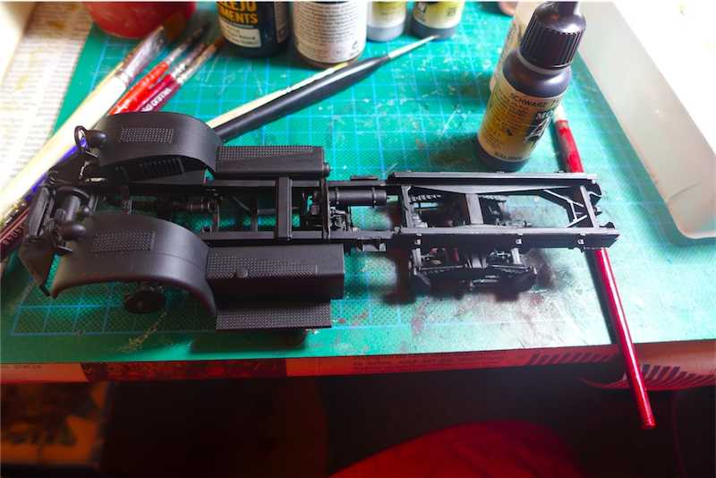

Der ganze Abschleppwagen bzw. alle Baugruppen wurden Schwarz lackiert. Als nächstes kommt eine unregelmässige Schicht Braunrot bevor dann Worn effects von AK kommt. Weiss jemand:

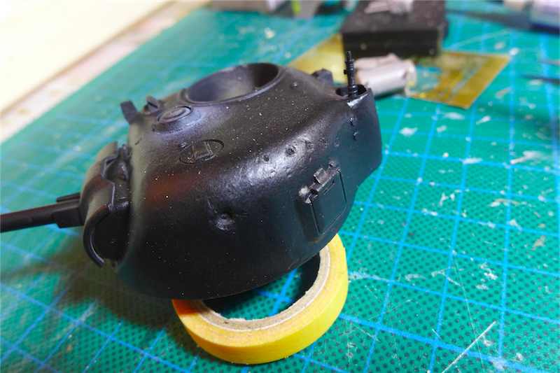

Der Shermanturm wurde etwas gealtert:

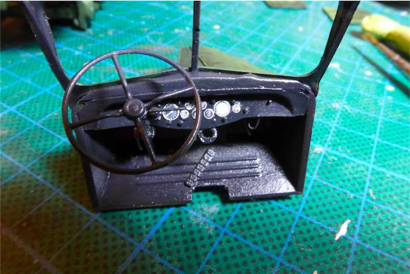

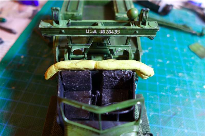

in der Kabine kamen die decals der Armaturen. Das Kristal Klear ist gerade am trocknen.

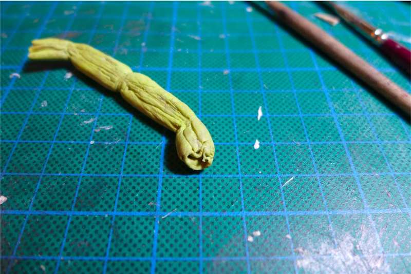

Diverse abdeckungen und Tücher aus milliput
Etwas Ladung auch schon organisiert
Ich hoffe es gefällt.
Lg Jonathan

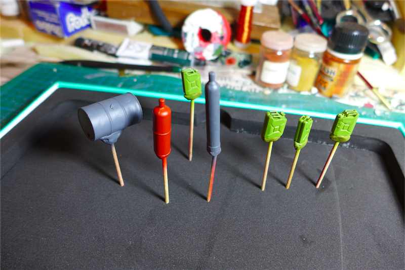

etwas Gerödel für die Ladefläche des T969 wurde zusammengesucht und lackiert:
Und zwar mit meinem Wheinachtsgeschenk :love:

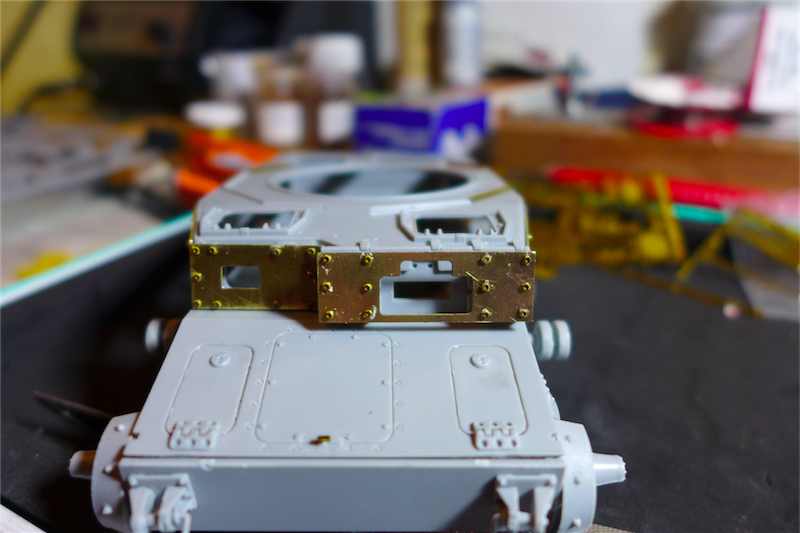

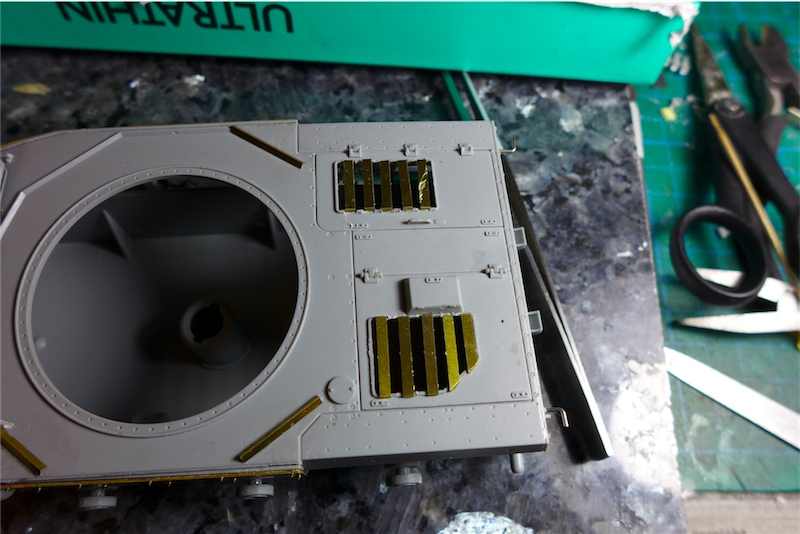

Dann wurde der Pz.Kpfw IV angefangen:

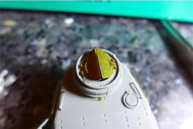

Der Bausatz stammt von Dragon und ist an sich schon top detailliert mit Ätzteilen und Metallrohr. Ich habe jedoch noch das Set von Voyager geholt und auf die Kettenbleche warte ich noch, die kommen auch bald, ebenfalls von Voyager.
Der Bausatz:
Die Bausatzeigenen und Voyager Ätzteile:
Das Laufwerk wurde angefangen, wird vollendet wenn die Brücke fertig ist, um die Laufrollen richten zu können:

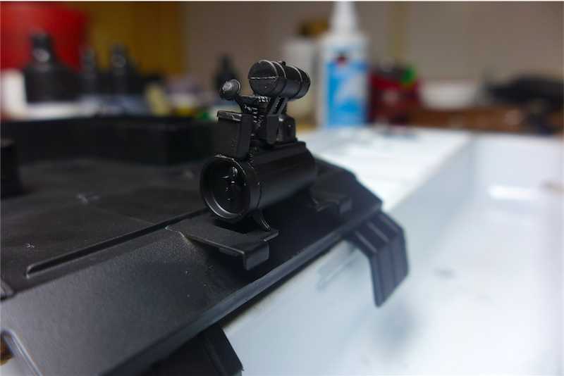

Der Nebelwurfbecher:

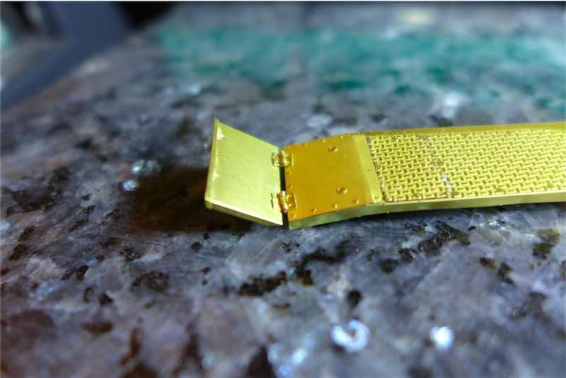

Und die Zusatzpanzerung. Sie besteht aus ca. 1mm dicken Teilen, Messingnieten und Ätznieten. Die messingnieten auf den Seiten wurden verlötet und die an der Frontpanzerung verklebt, da dort die Passstiffte fehlen:
Bis hierhin lässt sich alles sehr gut verarbeiten und passt super. Ätzteile wie Bausatzteile. Eine wohltat nach dem T969 :wacko: ^^

Weitere Ätzteilarbeiten wurden gemacht:
Die Kettenbleche von Voyager angefangen, die Turmluken aus Ätzteilen komplett neu erstellt. Auch das MG wurde montiert. usw.
LG jonathan
