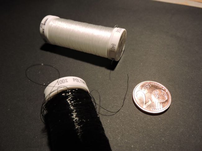

Montag, 9. November 2015, 19:53
Hallo Kevin,
die Fäden gibt es in mehreren Farben, so auch diversen Brauntönen, mit denen man Hanfseile imitieren kann:
Einfach einmal im Bastelladen oder im Netz danach schauen :pc: .
Frohes Schaffen
Freitag, 20. November 2015, 19:24
Guten Abend.
Danke für die Hilfe.
Hab da jetzt schwarzer Nylonfaden gefunden, aber welche Stärke nehm ich da am besten?
0,25mm oder 0,4mm oder 0,5mm?
Gruß Kevin
Freitag, 20. November 2015, 22:10
Hallo Kevin,
ein 0,5 mm dicker Faden hätte bei einem Maßstab 1:350 in der Realität einen Durchmesser von 17,5 cm, das wäre schon ein ziemlich dicker Tampen. Bei 0,25 mm wären es 8,75 cm, der 0,4 mm dicke Faden wäre 14 cm dick.
Demnach sollte der ganz dünne, 0,25 mm dicke Nylonfaden für die meisten Anwendungen der Richtige sein.
Besten Gruß
