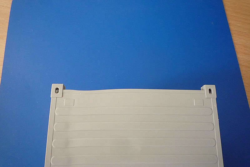

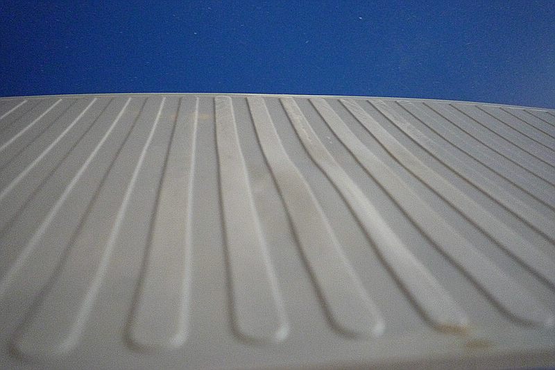

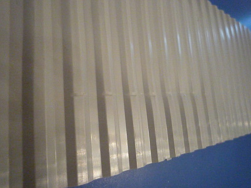

? Verspachteln geht ja noch, aber verschleifen,

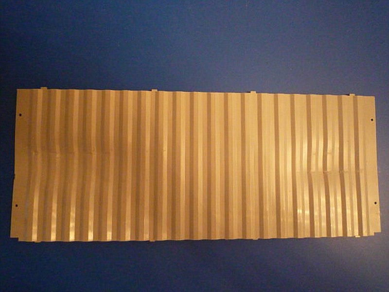

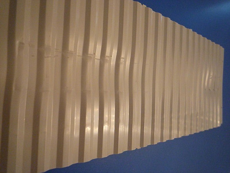

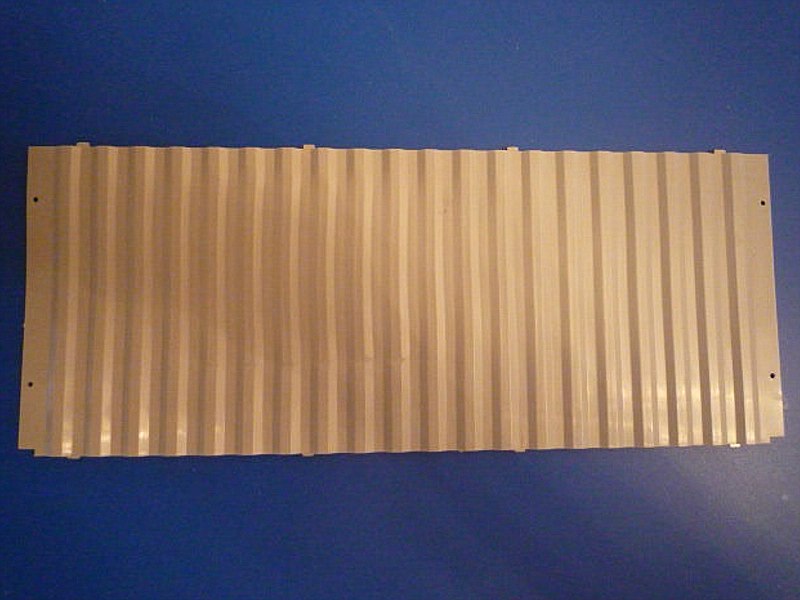

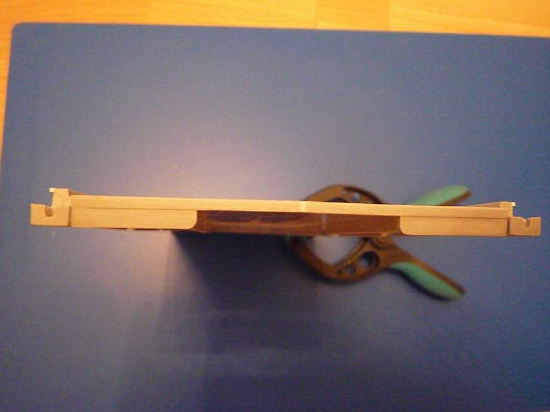

. Ich habe da also einfach einen Streifen Klebeband durchgehend drüber geklebt, man sieht es nur nicht weil es Klar ist

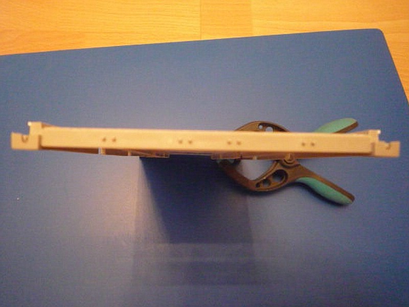

Damit sich das Plastik nicht total verzieht oder schmilzt nicht zu lange die Pistole drauf halten und die Teile am besten in nicht brennbaren Platten einklemmen. Dieses habe ich zwar auch bei der Frontplatte gemacht, nur war die Platte dort sehr nahe am Rand eingeklemmt, und das war ungünstig

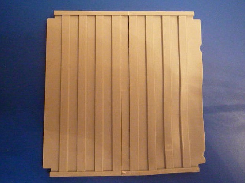

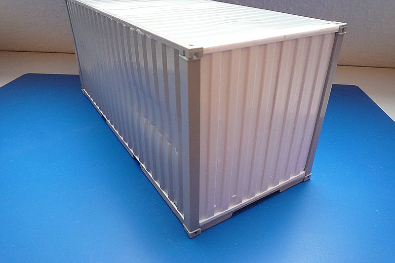

. Die Frontplatte habe ich nochmal neu gebaut, da habe ich es wohl etwas übertrieben

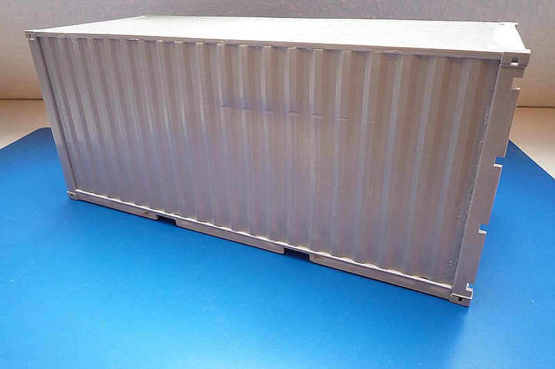

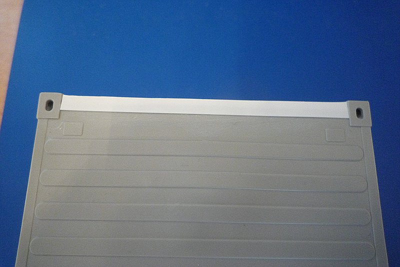

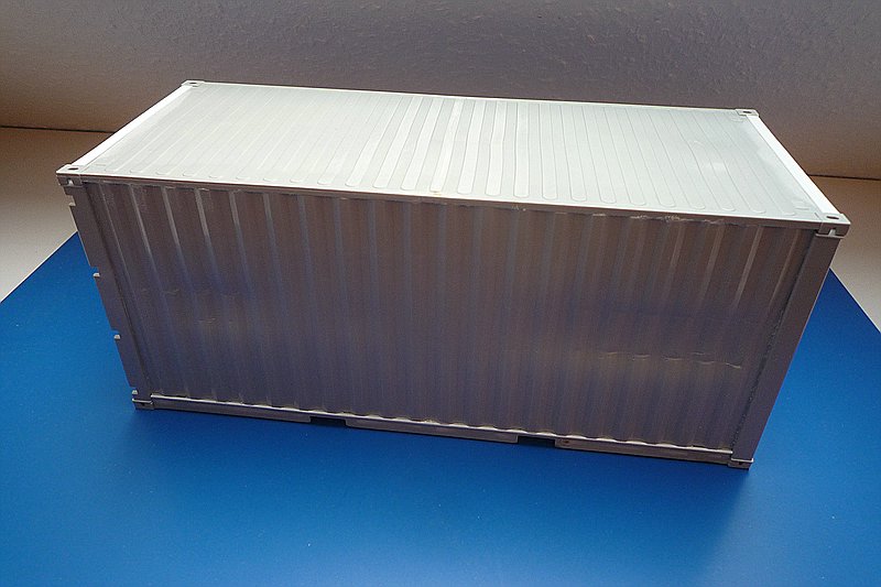

. Also einen Hügel abschleifen und einen auffüllen, beischleifen, die Bausatzleiste oben entfernen und eine neue Leiste anbringen, zugeschnitten aus einer 0,25mm-Platte ...

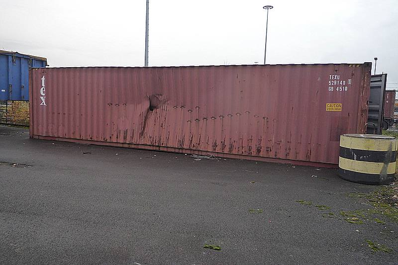

,und einmal ist sogar ein Staplerfahrer mit den Gabeln gegen die Wand gefahren und hat da dauerhafte Eindrücke hinterlassen ...
, ts ts ts. Immer diese Staplerheizer (ich darf das sagen, ich hab das auch mal gemacht
Wie hast du das mit der Kaltverformung gemeint bzw gemacht?

. Wie's am Ende aussehen wird ist auch eine spannende Frage für mich, mal sehen
