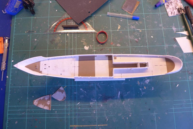

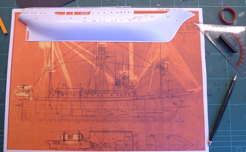

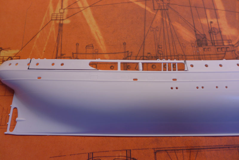

Hier nun die ersten Bilder. Sie zeigen die Ausschnittsweise auf 1:150 skalierten Pläne und den Vergleich mit den Bauteilen des Revellbausatzes. Passte soweit! Als Feuerschiff hatte das Schiff keine Holzdecks, dementsprechend wurden nachdem die nicht benötigten Teile vom Deck entfernt waren, die Bauteile mit 0,1mm Plantsheet beplankt. 10mm dicke Streifen sollen ein etwas ramponierte Plattenstruktur andeuten.
Samstag, 19. Dezember 2015, 17:59
Stelle mich gerade etwas dämlich beim Foto einstellen an - wird noch!
Hier nun also das erste Deck...

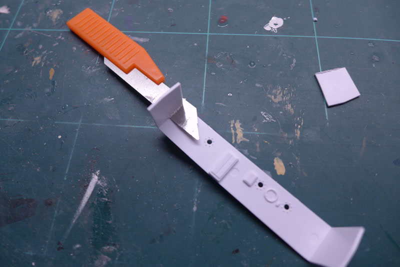

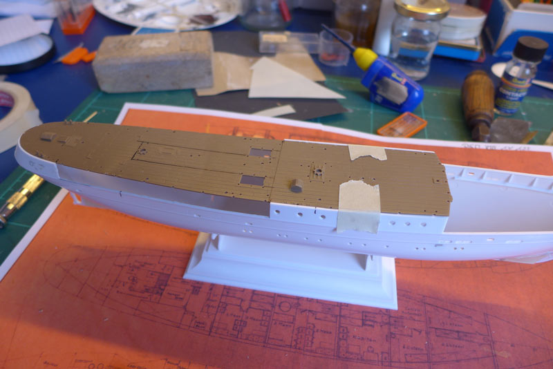

Die Bausatzteile werden - dort wo sie verwendbar sind - angepasst, bzw. umgebaut. Hier die "Insel" im Achterschiff.
Die beim Umbau zur "ALEX" eingefügten Bauteile zur Vergrößerung des Manöverdecks werden nun wieder entfernt, die überflüssigen Bullaugen mit Gießästen verschlossen.

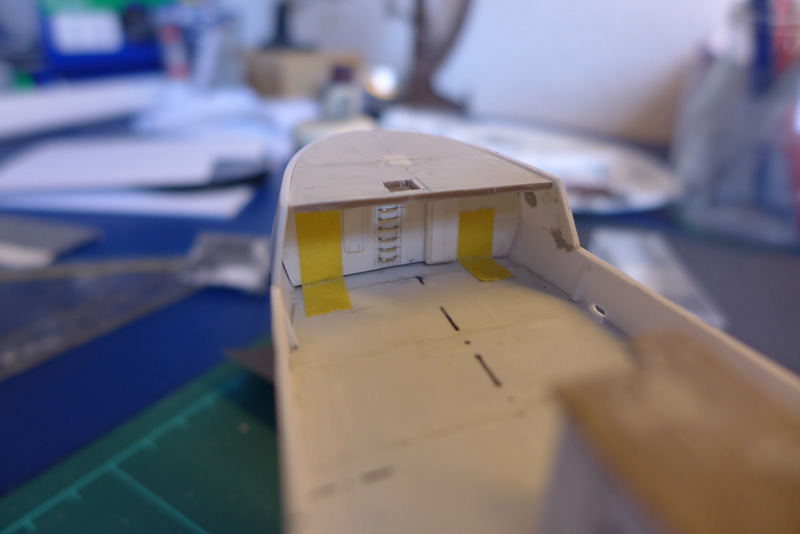

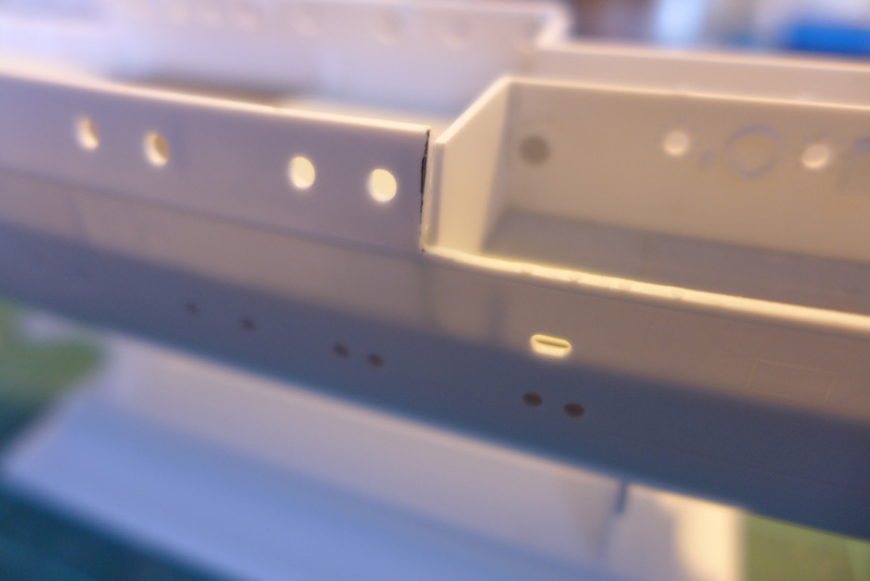

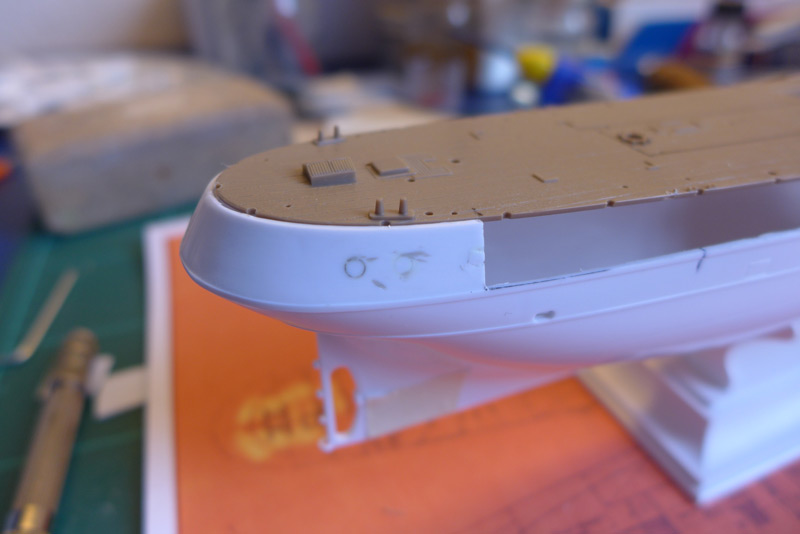

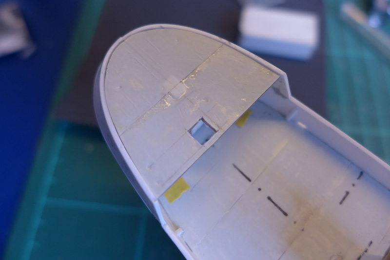

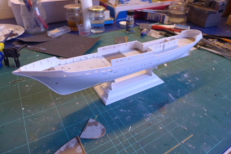

Die bisher eingestellten Fotos zeigen Baustufen der letzten Monate, ich arbeite mich mal langsam auf den aktuellen Stand vor. Ich hoffe es interessiert ein wenig. Anregungen, Kritik sind herzlich willkommen.
Hier das noch unbearbeitete Oberdeck, bei der "ALEX" das vergrößerte Manöverdeck.
die beigeschliffenen Bullaugen der Poop

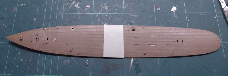

das Hauptdeck mit Abdeckung der Holzstruktur
die Verlängerung der Mittschiffsaufbauten (noch nicht verspachtelt)
Mist - vermessen!
Blick auf das Hauptdeck
Anpassung des Manöverdecks..
Es wird ein Schiff(Modell)

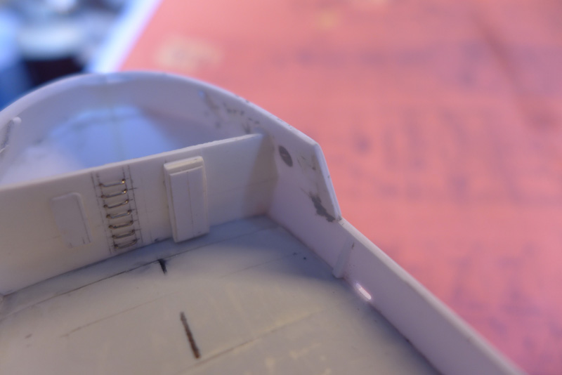

Anpassen der Poop

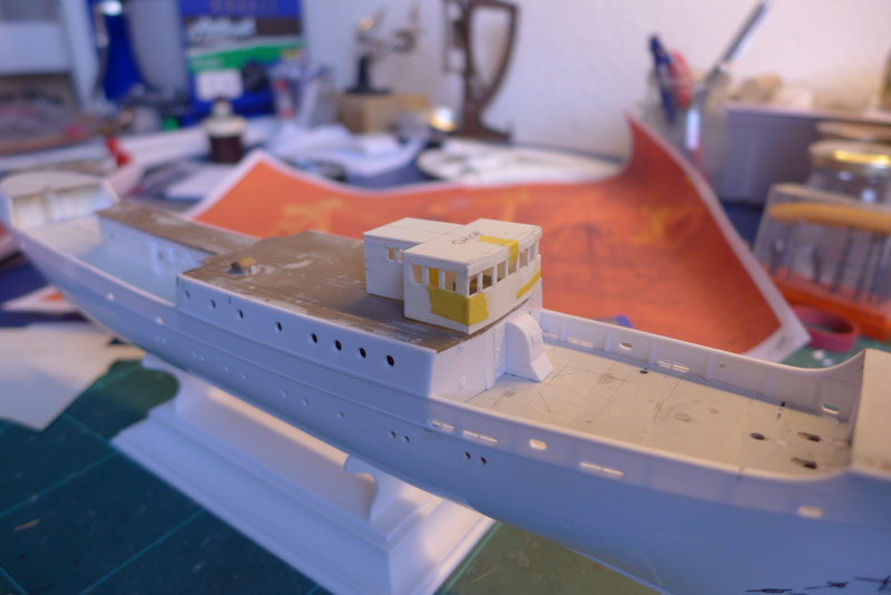

und die erste Brücke, mittlerweile geschrottet und durch einen Neubau ersetzt - Bilder folgen...

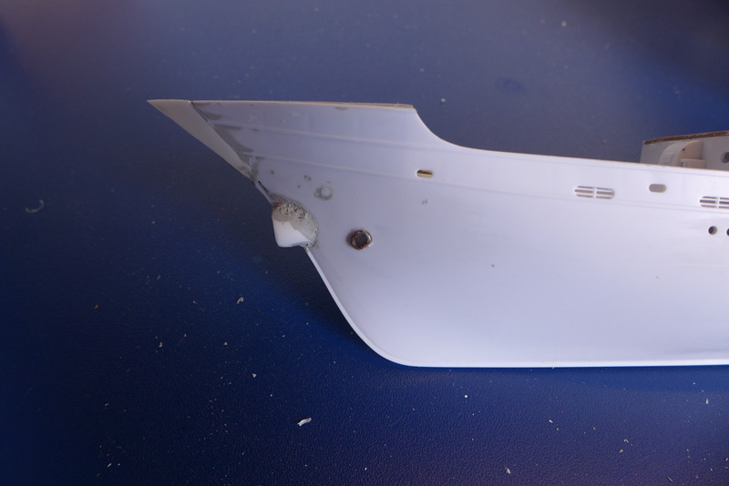

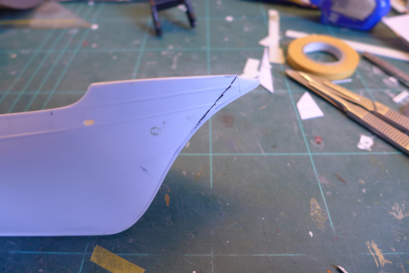

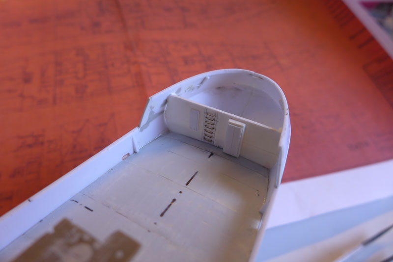

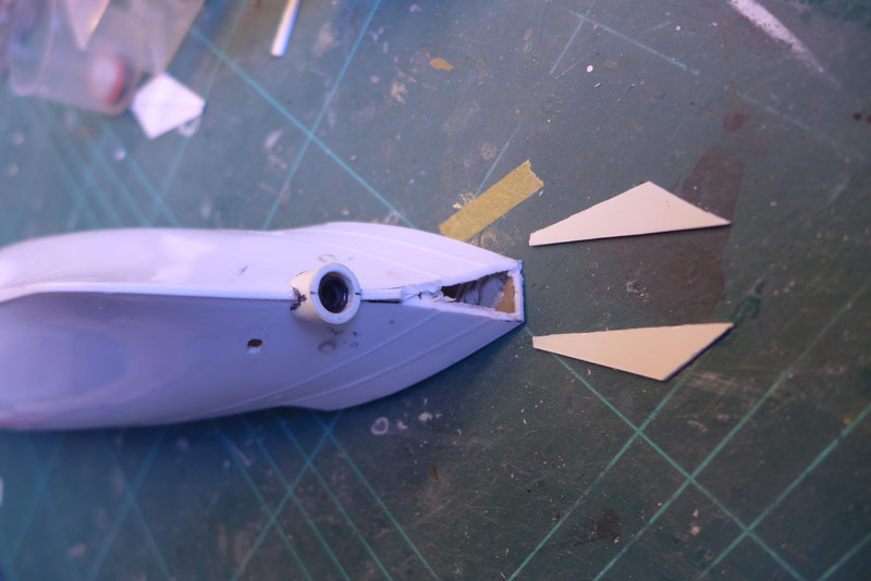

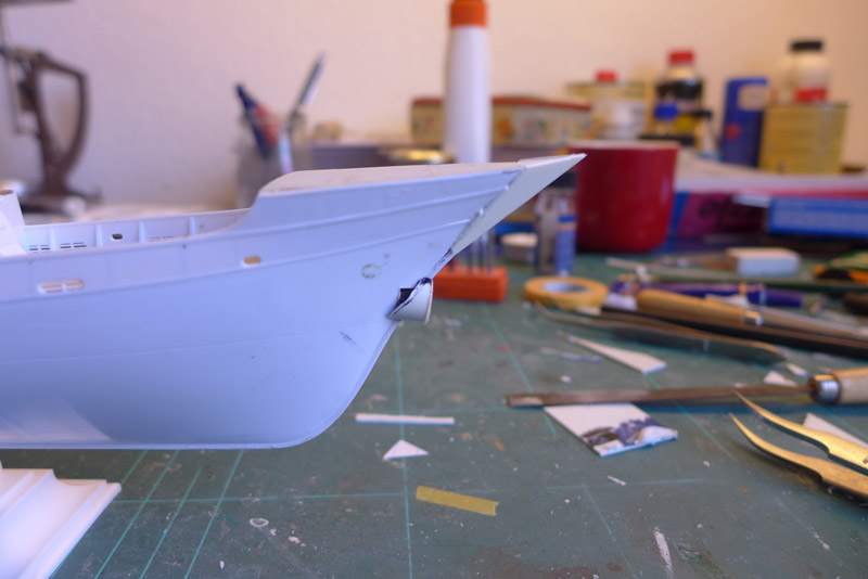

Die letzten Fotos für heute Abend. Der Bauzustand 1986 zeigt bei der ALEX einen anderen Bug. Der alte Klipperbug wurde abgeschnitten, bei der "ALEX" allerdings wieder angebaut. Knapp oberhalb der Wasserlinie wurde eine gewaltige Klüse für den Zentralanker eingefügt, andere Klüsen auf der Steuerbordseite waren zugeschweißt. Der Bug sah ein wenig nach Nase aus, unter wenig ästhetischenGesichtspunkten irgendwie drangepappt - das sollte sich nachbauen lassen!
Aber erst mal ab mit der schönen Nase
Und was längeres dran...

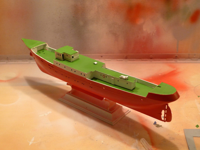

...und damit sind wir beim aktuellen Bauzustand angekommen, ihr seht die Decks sind vorlackiert, die Brücke scheint nun auch zu stehen (lose aufgesetzt). Es fehlt an Farbe innen und außen, jede Menge Ausrüstungsteile sind bereits in Produktion, die Hauptwinde ist im Rohbau fertig, die Poller warten auf den Lackierer und, und, und

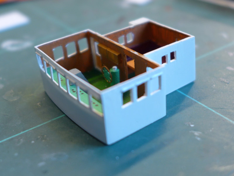

Heute zeige ich Euch mal den Rest der bisherigen Baustelle, begonnen mit der gestern schon angekündigten Brücke. Meine Quellen sind sehr uneinheitlich, ich habe gefühlte 100x die Fenster gezählt. Ist die Brückenfront nun dreieckig oder halbrund? Ich habe mich für halbrund entschieden. Alleine deswegen weil es mir nicht gelungen ist 7 gleich große Fenster auf drei Flächen zu verteilen. Die erste Brücke musste in die Rundablage weil ich schlicht übersehen habe, dass das Deck einen ordentlichen Sprung von vorne nach hinten macht. So kippte die ganze Hütte nach achtern, sah echt merkwürdig aus.
Regenabweiser sind montiert, Handläufe und Dach fehlen

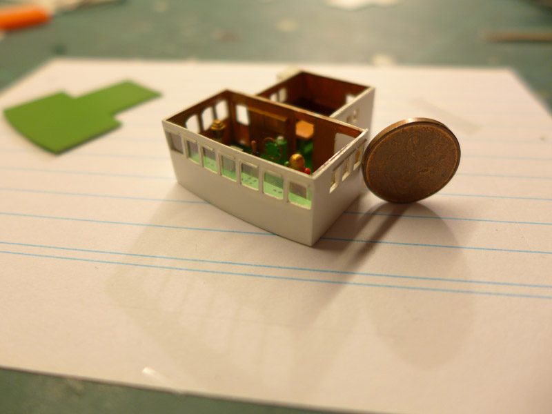

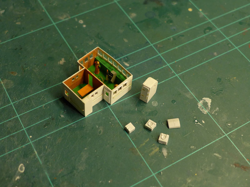

Eine Inneneinrichtung die sich am Brückengrundriss des DSM-Planes orientiert ist ebenfalls montiert. Sehen wird sie vermutlich noch derjenige der weiß, das sie vorhanden ist - ich! Die Frage der Verglasung ist ebenfalls noch offen. Versuche mit Weißleim gaben Milchglas, für die paar Fenster extra Crystal Clear besorgen?
Der Käpt´n der Werft hat auch schon mal nach dem rechten gesehen... (Preiser 1:160) Soll ich den Tisch noch decken?

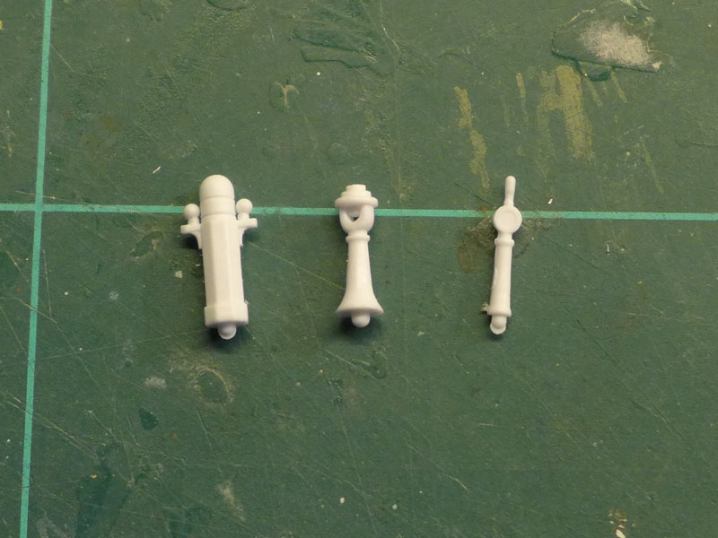

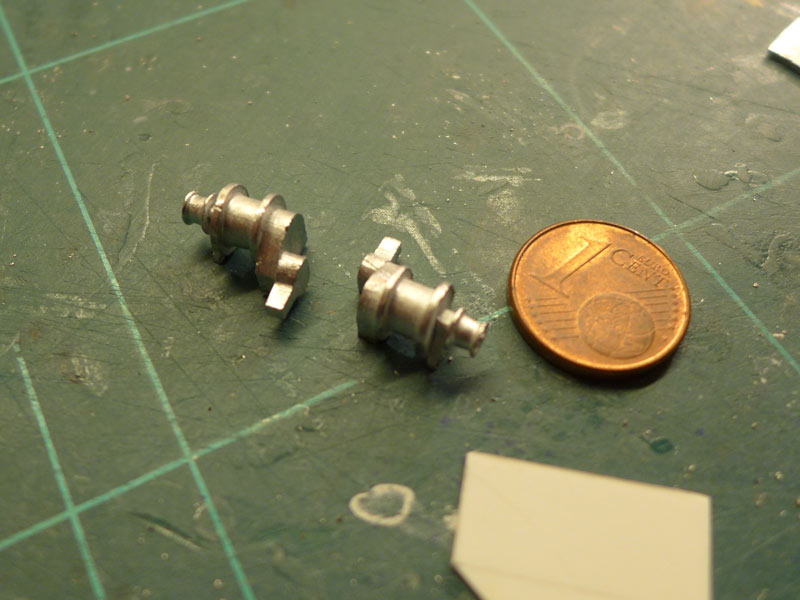

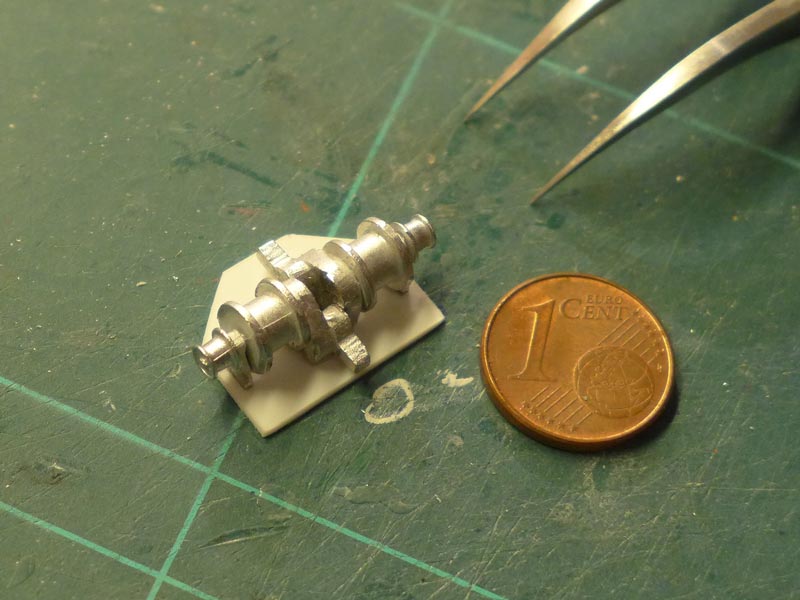

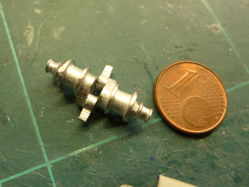

Nun noch die Bilder der großen Ankerwinde. Zukaufteile aus Weißmetall, an denen ich dann meinen Vorrat an Laubsägeblättern dramatisch verkleinert habe. Vier Schnitte - fünf Sägeblätter! Bilder sagen mehr als Worte:
Es fehlen noch alle Bedienelemente, vielleicht etwas Verkabelung, Abnutzungsspuren etc.

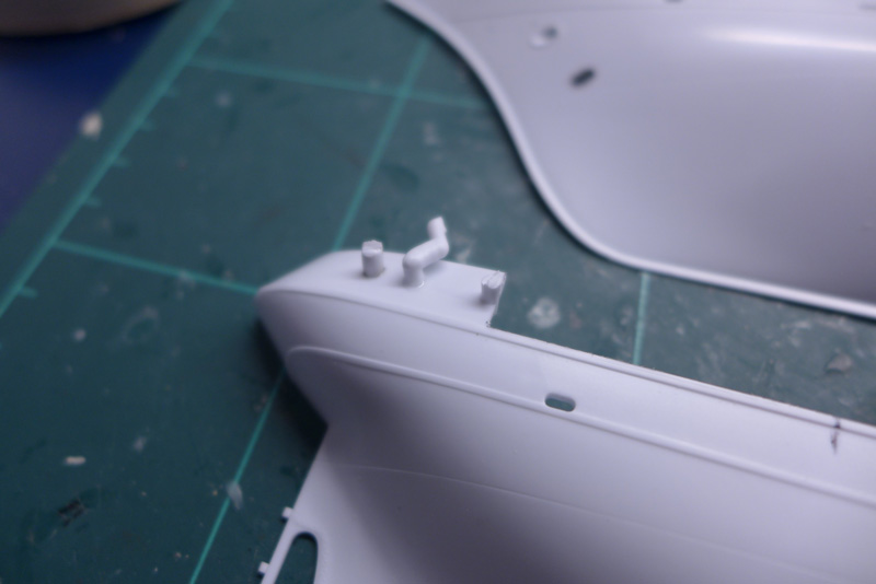

Last but not least, die Poller. Im Zuge des Deckumbaus vom Holz- zum Stahldeck sind die Poller (wie kann man eigentlich die Autokorrektur abschalten, ich will nicht immer Polen statt Poller schreiben!?!) der Feinsäge zum Opfer gefallen. Natürlich wurden die alten "ALEX" Poller aufgehoben und zum Vergleich mal nebenan aufgeklebt.

Sehr interessantes Projekt - und großartige Ausführung!
Zur Frontscheibe: Ich würde versuchen, eine so zuzuschneiden, dass sie klemmend passt und nur mit einem winzigen Tropfen Kleber in der Mitte fixiert wird. Es gibt Sekundenkleber, die den Kunststoff NICHT angreifen.

Hallo Schmidt, vielen Dank. An eine Klarsichtfolie habe ich auch schon gedacht. Welchen Kleber verwendest Du? Die Flugzeugbauer verkleben ihre Kanzeln ja oft mit Klarlack, ob das bei senkrechten Flächen auch funktioniert, keine Ahnung?!? :nixweis:

Ich verwende den dickflüssigen Sekundenkleber von R&G. Nach meinen bisherigen Erfahrungen greift der Plexiglas nicht an. Er greift nicht einmal Humbrol-Farben an!

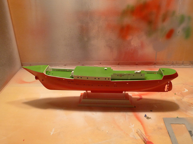

Vielen Dank für Euer reges Interesse und den Klebstofftip :) . Ich war an meinem ersten Urlaubstag heute auf Einkaufstour, nachdem ich mir gestern mit überaltertem Lack, unzureichender Verdünnung und dem zu Folge stotternder Airbrush ziemlich den Abend versaut habe. Also musste erstmal frische Farbe her und die generelle Frage zur späteren Präsentation des Modells musste entschieden werden. Doch dazu später mehr.

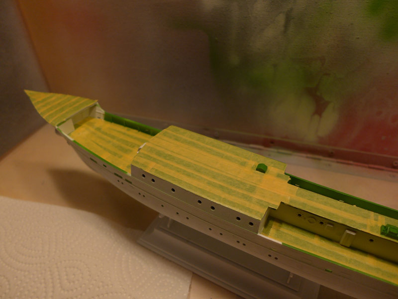

Kennt Ihr das auch - irgendwann muss es mal bunt werden. da ich beim ersten Lackiervorgang zu faul war abzukleben, habe ich mir die Schanzkleider eingegrünt... Mit ein bißchen nachdenken wäre der Aufwand diese anzukleben sicherlich deutlich geringer gewesen als das was nun folgte!
Zwei Stunden später ging´s ans lackieren mit dem für mich typischen Sonntagabend Effekt wie vor beschrieben. Farbe hat nicht gedeckt, Backbord gabs Läufer usw., usw.. :bang:
Wein aufgemacht und Tatort geguckt...
So heute sehen die Decks und Aufbauten wieder etwas besser aus, Bilder lohnen aber aktuell nicht. Da ich keine Lust hatte die Airbrush anzufassen, habe ich stattdessen die Inneneinrichtung meiner Brücke. nochmal auseinandergerissen und nun die Bausatzteile der "ALEX" eingebaut. Warum eigentlich nicht früher???
Die Teile waren schnell lackiert, eingebaut und fertig. Nun fehlte noch immer die Verglasung, sorry Schmidt, Deine Antwort habe ich zu spät gelesen. In meiner Grabbelkiste "transparente Folien" bestehend aus Hemdkragen und allem was der geneigte Modellbauer irgendwie verwursten kann, habe ich eine relativ weiche und dünne Folie gefunden. Schnell ein paar Klebeversuche mit Revell Transparentkleber (klebt nix), diversen Sekundenklebern und siehe da - Pattex Sekundenklebergel klebt ohne die gefürchteten Ausdünstungen. Bis jetzt jedenfalls, ich lasse das Brückendach erstmal weg, falls ich dann doch nochmal ran muss.
Anschließend wurden noch ein paar 0,3mm Messingdrähte als Geländer am Brückenhaus verbaut, der vordere Niedergang mit Schott, Scharnieren und Vorreibern versehen und die vom Deck abgesägten Luken und Oberlichter sichergestellt.

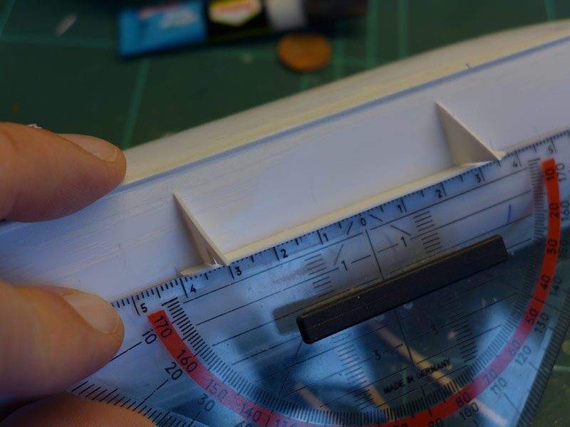

Wie gestern angekündigt, hier mal meine Ausführung / Interpretation zum Thema Schlingerkiele. Die Pläne geben dazu nichts her, also musste ich nach zwei Fotos aus v.g. Quellen scratchen. Ich habe ein Perspektivfoto aus dem Dock von schräg achtern, nach fleissigem Bullaugenzählen kam ich auf eine Länge des Schlingerkiels von knapp 7.50m im hinteren Schilfdrittel auf Höhe der Maschine. Konnte das sein? Sah total blöd aus! Also nochmal alle Kenntnisse bzgl. Perspektive, Konstruieren nach Fotos rausgekramt und mich dann für eine Länge von 11,25m entschieden. Sieht einfach besser aus und ich kann es halbwegs vor mir rechtfertigen. :D
Gebaut sind die Schlingerkiele aus 0,5mm Polystyrol, auf dem Foto seht ihr die Hilfskonstruktion zum rechtwinkligen Ausrichten der Teile in der Kimmung. Ich habe sie mit Sekundenkleber geheftet und anschließend Nähte mit Polystyrolkleber gezogen. Hilfskonstruktion entfernt, wieder plan geschliffen und gestaunt - passt und ist erstaunlich stabil. Wird jetzt trotzdem Zeit sich mal um die Base zu kümmern.

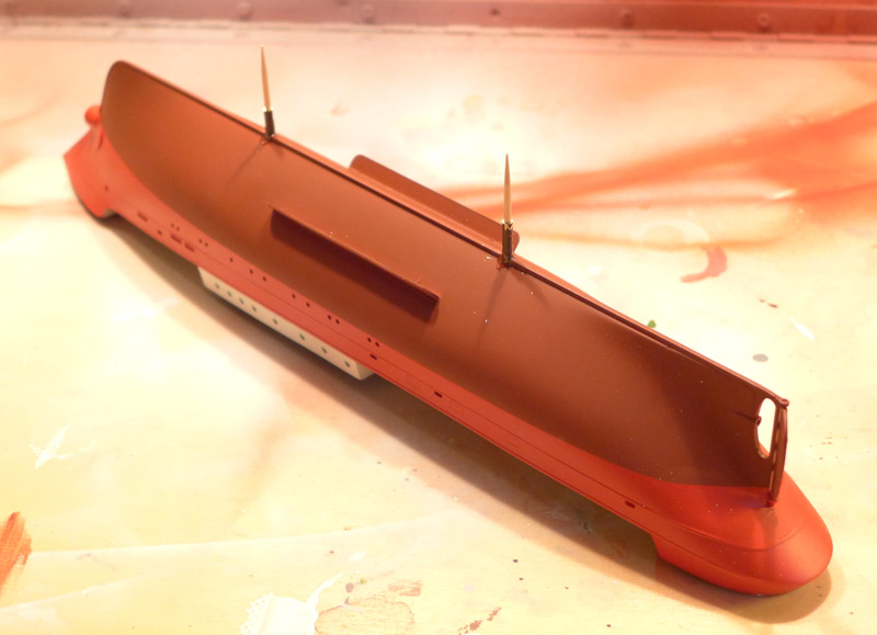

Das Ruder hatte ich ja gestern auch schon angekündigt, beim stationären Feuerschiff war die Fläche erheblich kleiner, bei der "ALEX" wurde es gegen ein größeres ausgetauscht.
Nach dem alles schön trocken war, wurde mal wieder abgeklebt, geschliffen und abgeklebt und nochmal geschliffen :(
und die Airbrush wieder angeschmissen.... trocknen lassen, wieder anschleifen und nochmal...

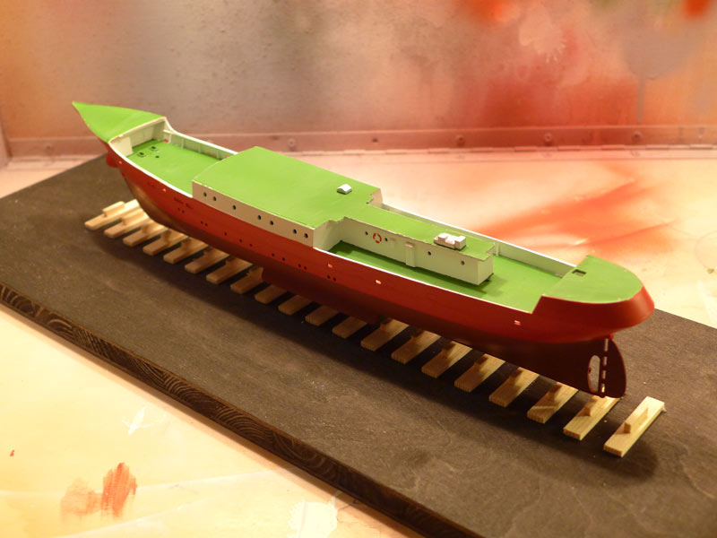

Und das ist der Bauzustand von heute Abend, mit loser aufgestellter Brücke.

Aber: Ein Magnetkompass steht immer mittschiffs!
Stefan
Dienstag, 22. Dezember 2015, 18:52
Da war doch was- Du hast recht. Leider ist das Brückendach drauf, zu spät...

Tröste dich, was den Magnetkompass angeht - Aus eigener Erfahrung kann ich dir sagen, dass man davon am Ende eh nich mehr viel sehen wird :pfeif:
Den Sekundenkleber für die Fenster würde ich vorher auf jeden Fall an einem Probestück testen - Wär doch schade, wenn du am Ende weiße Ausfällungen auf den Fenstern hättest...

Ach und Alex, die Verklebung der Verglasung mit Pattex-Gel klappte super, hält und verfärbt sich nicht. :)

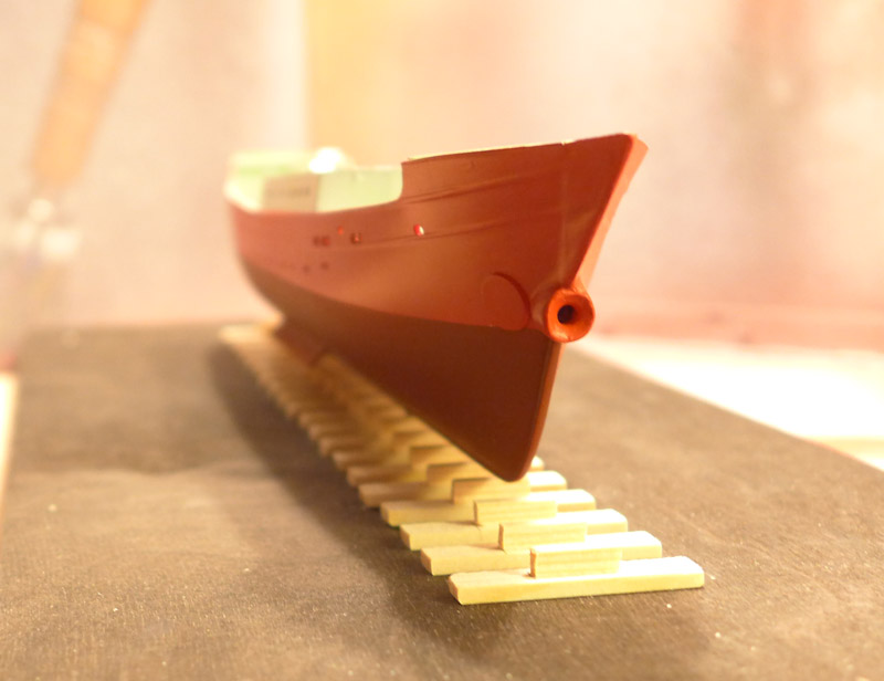

Das Unterwasserschiff wurde noch lackiert, die Base im Rohbau weiter vervollständigt und das Problem der Modellfixierung gelöst. Sieht nun im Augenblick etwas nach schwebender Jungfrau aus, hält aber bombenfest und hält auch ein moderates Überkopfdrehen aus ohne vom Ständer zu rutschen.
Kurz zur Technik - 3mm Messingröhrchen wurden mit 2-Komponentenkleber vom Kiel bis zum Deck eingeführt und verklebt. (JA - hätte man eher machen können, dazu hätte ich mich aber früher entscheiden müssen :bang: ) Damit komme ich nun von allen Seiten an mein Schiff, die Lackierung kann nun schön eingesaut werden und es verkratzt nicht auf dem Modellständer.

Dem kann ich nur zustimmen. Ist mal etwas völlig anderes. Einzig die neue Bugspitze vermag mich nicht zu überzeugen. Die wirkt ein bisschen fremd.
Schöne Grüße,
Meine Projekte
Einführung Kartonmodellbau
Donnerstag, 24. Dezember 2015, 13:10
Hallo Lemmi, da hast Du recht der Bug sieht drangebastelt aus und das war er im Original tatsächlich auch. Er hat die Linienführung des Rumpfes nicht aufgenommen und sah halt aus wie Pinoccios Nase - das macht für mich den Reiz denn auch aus. Warum der Bug in den den 80ern verändert wurde entzieht sich leider meiner Kenntnis - vielleicht weiß ja jemand im Forum mehr darüber? :|
Donnerstag, 24. Dezember 2015, 16:20
Danke für die Info. War mir bisher nicht bewusst, dass das Feuerschiff quasi eine veranstaltete Nase hatte.
